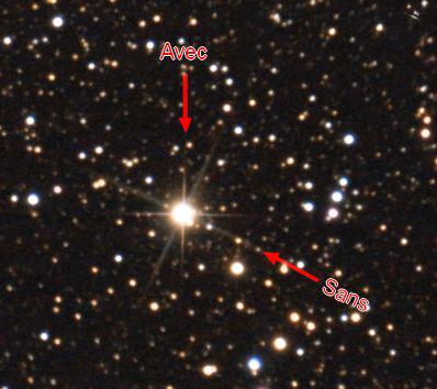

Cela fait près d'un an que j'ai installé la couverture de survie sur les lames de l'araignée et j'en suis plutôt satisfait. Je constate :
- que cela n'a pas d'incidence sur les réflexions parasites, à condition de mettre un pare buée conséquent (1,5 x D) surtout quand la Lune est présente
- que les aigrettes sont plus fines, mais elles sont aussi plus intenses car l'énergie de la diffraction est plus concentrée, les images semblent avoir plus de piqué (c'est relatif car le seeing a son mot à dire)
- qu'il faut bien peindre en noir mat les surfaces réfléchissantes visibles depuis le porte oculaire, soit directement, soit par réflexion sur le miroir primaire.
- que c'est plutôt joli !
Image ajoutée suite au message d'Amenophis
Voici une comparaison de deux images superposées de la même étoile, avec et sans la couverture de survie :
Modifié par Fred_76
Super, par contre je ne comprends pas me sens de la couverture de survie...si tu veux bloquer les Ir de la lame, il faudrait mieux mettre le coté doré vers la lame, tu gagnerais un petit peu encore.
Tout est question d'émissivité. Le carbone a un très fort coefficient d'émissivité, proche de 1, et va donc distribuer rapidement ses calories au ciel. La lame va donc être très froide en surface et la couche d'air froid ainsi créée va agrandir les aigrettes. L'article d'A. Courder est très parlant :
http://www.astrosurf.com/altaz/effetthermique.htm
La couverture de survie a un coef d'émissivité très faible, de <0.02 pour le coté doré et <0.05 pour le coté argenté. Elle va donc bloquer la perte de calories. À proximité de la couverture de survie, la température de l'air sera quasiment égale à celle de l'air ambiant et cela aura moins d'incidence sur les aigrettes.
Après, laisser le coté doré ou le coté argenté à l'extérieur, ça ne changera pas grand chose tous deux ayant des coef d'émissivité très faibles par rapport à la peinture d'origine. Le but n'est pas d'empécher la lame de l'araignée de refroidir mais d'empécher la mince couche d'air au long de la lame de refroidir... On a donc intérêt à mettre le coté doré à l'extérieur car il a le plus faible coef d'emissivité. Mais c'est du chipotage. Si j'ai choisi le coté doré à l'extérieur, c'est simplement parce que je trouvais ça plus joli sur mon tube "rouge cardinal" !
