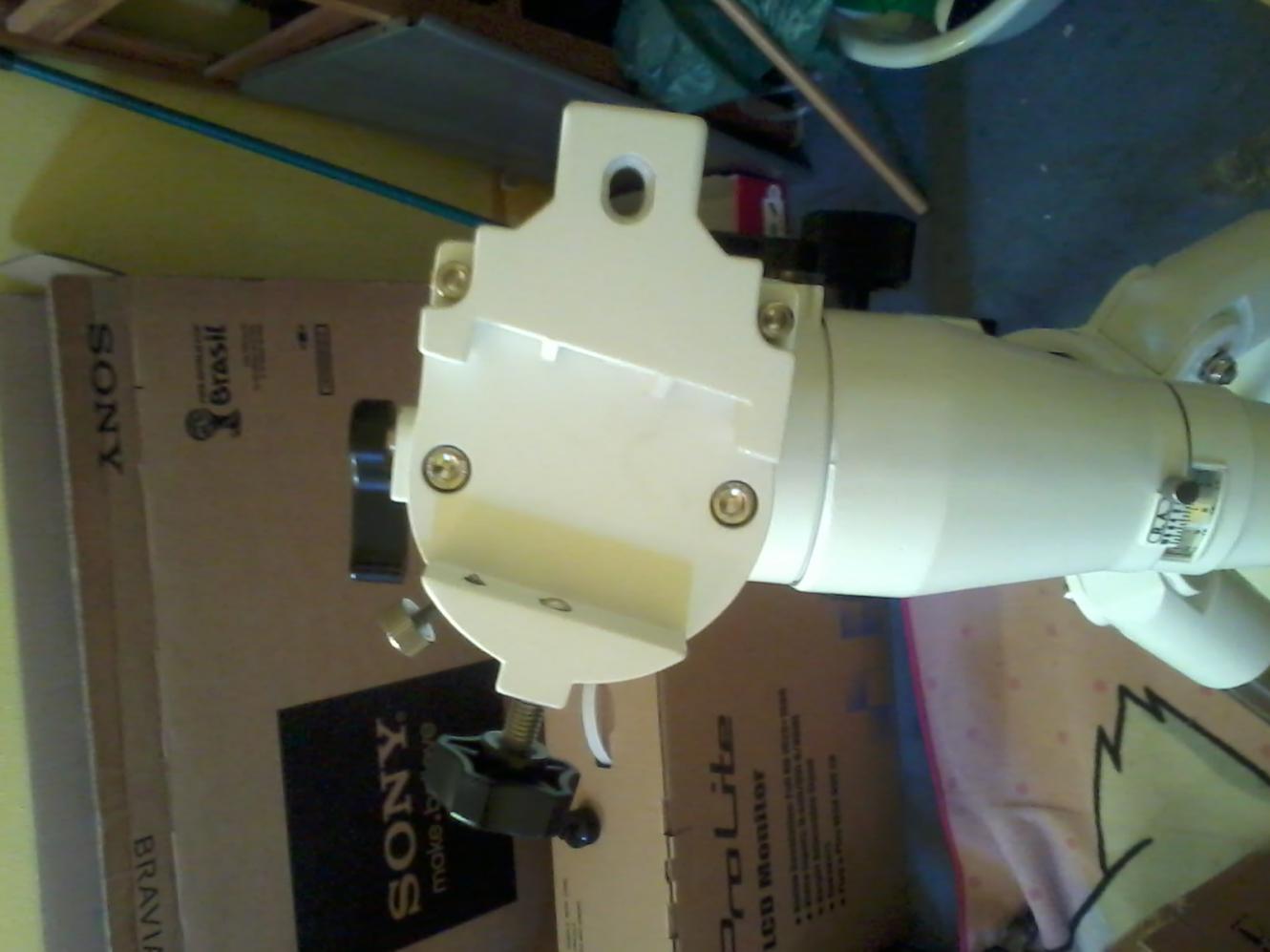

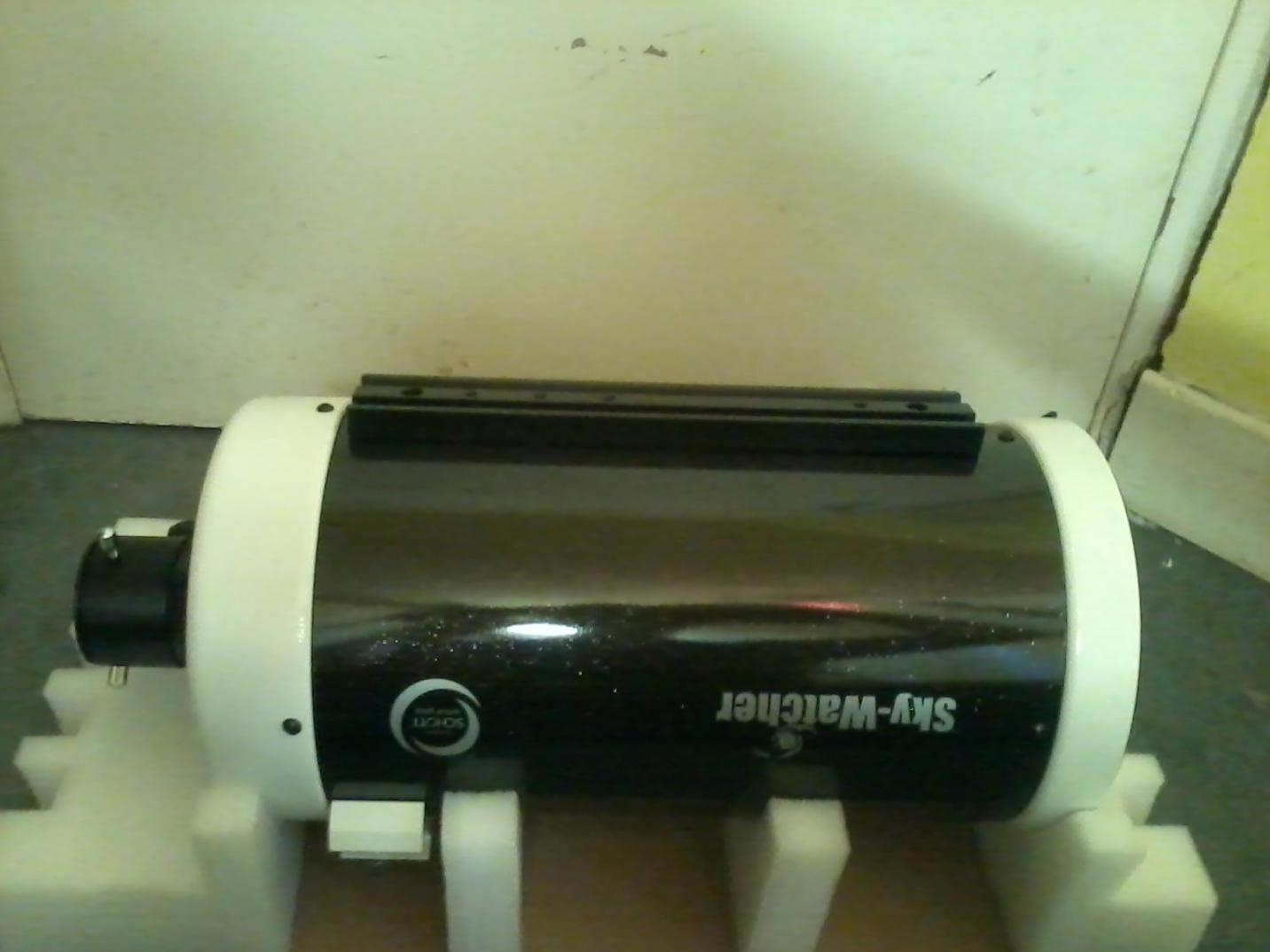

Une longue queue d'aronde noire est fixée sur le tube. Jusque-là tout va bien, ça me semble pratique pour l'équilibrage en déclinaison. (voir photo 1)

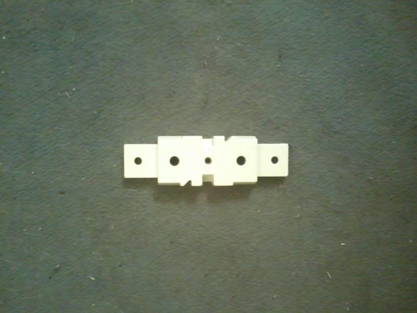

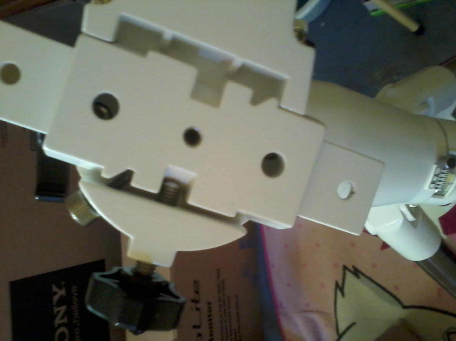

Mais si vous regardez la queue d'aronde femelle sur la monture, vous avez une vis de blocage et une vis de sécurité qui part en oblique. (voir photo 2) C'est fait pour correspondre avec la queue d'aronde courte qui m'a été livré avec, dans le carton de la monture. voir photo 3 et 4) Le problème, c'est que je peux pas me servir de cette petite queue MDR (sans mauvais jeux de mots) puisqu'il n'y avait pas de colliers de serrage dans le carton. Je pense qu'elle est fait pour être utilisée avec des colliers.
Donc, dans l'esprit du vendeur, je suis sensé me servir de la longue queue lol avec la queue d'aronde femelle en utilisant la vis de blocage. Ça me semble très léger pour un tube aussi lourd sans compter que je ne crois pas pouvoir renforcer le maintien avec la vis de sécurité qui part en oblique.
Bref, je n'ai pas osé installé le tube. Qu'en pensez-vous? Ça paraît risqué :( Est-ce que je vais devoir acheter des éléments supplémentaire??

Aucun soucis avec la queue d'aronde fixée sur le mak.
Une fois l'équilibrage fait, tu bloques la grosse molette et ensuite tu serres la vis de sécurité, t'inquiète, ça bougera pas :)
Donc, pas de soucis, je peux le faire??
Honnêtement, j'ai déjà testé avant de poster le sujet et ça avait laissé une petite marque sur la queue d'aronde fixée sur le Mak.
Et la vis de sécurité qui part en oblique, je la sers aussi même s'il y pas d'encoche sur la longue queue d'aronde???
Ne s'use que si l'on s'en sert... Un peu fait pour ça non !?
