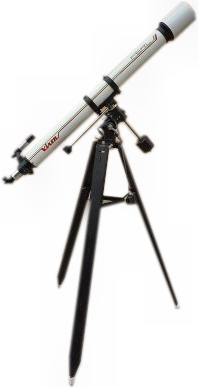

Héhé... je suis intéressé par ton tube 90/1300, il irait à merveille sur ma Vixen Polaris ;)
