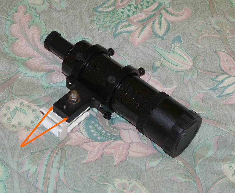

J'avais commencé par remplacer le support d'origine par un support TS qui améliorait déjà sérieusement la recherche mais pas suffisamment.
Récemment j'ai bricolé ceci en sacrifiant le support chercheur d'origine que je n'utilise plus.
J'ai coupé le cylindre qui maintient le chercheur, perçage à 8 du support d'origine et de la queue du support TS.
Assemblage avec un boulon de 8, bien bloqué avec une rondelle éventail.
Fixation de la queue par écrou avec une rondelle Grower qui permet un mouvement un peu durci pour le réglage.
Actuellement j'ai un mouvement d'environ 15°.
Bien sûr sur un seul axe.
Eventuellement je peux couper les coins pour augmenter le mouvement.
Il faut utiliser une clé à tube mais l'utilisation de la rondelle Grower évite d'avoir à serrer à mort pour obtenir une bonne fixation.
Je vais essayer de remplacer l'écrou 6 pans par un écrou paillon.
Les premiers essais sont assez concluants.
Un peu de degrés en plus, c'est la liberté ! ;)
