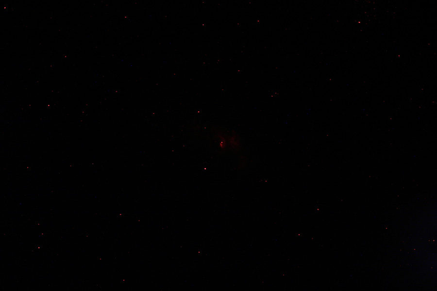

En fait un copain m'a prêté son filtre H Alpha 6 nm, j'ai testé un peu ça samedi soir sur NGC 7635, la bubulle...
Je ne pensais pas que ça bouffait autant de lumière !

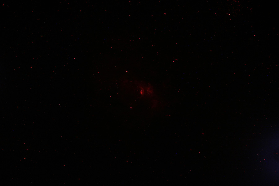

Voici une pose de 3 min au 200/800 avec le 350D :

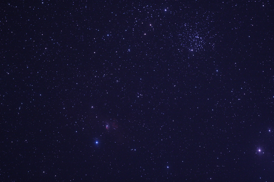

En comparaison, 3 min (le cadrage n'est pas le même) avec un filtre UHC :

Vu le temps passé, je me suis arrêté après 7 poses de 7 min, et je n'ai pas eu le courage de faire de dark ni de flat.

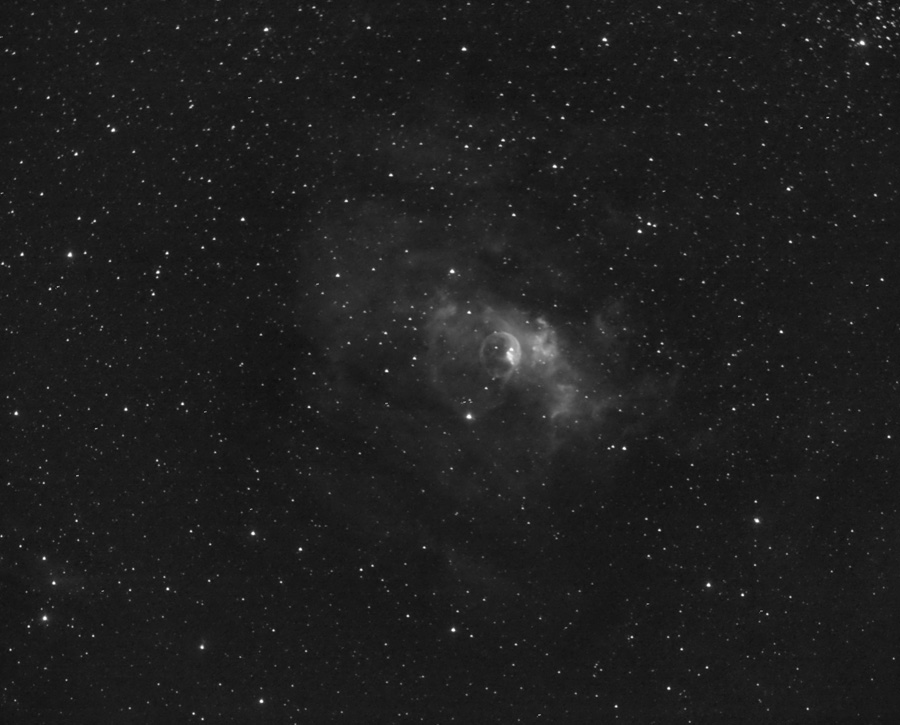

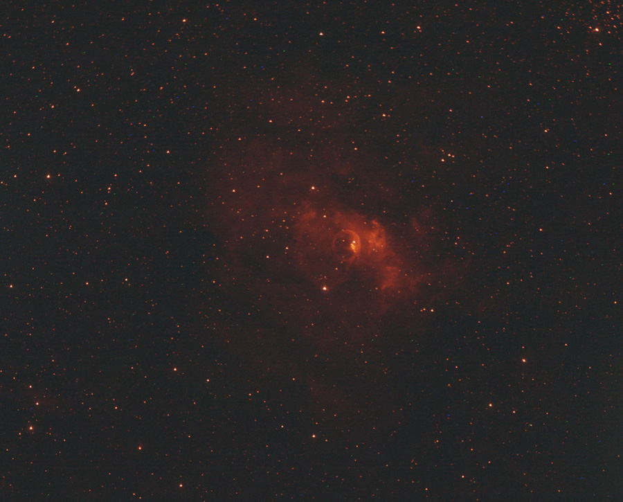

J'ai quand même additionné mes 7 poses et fait un traitement avec Pixinsight, et voilà le résultat :
(Malgré l'absence de dark, j'ai réussi à virer pas mal de pixels chauds, merci Pixinsight ...).
La couche rouge donne ça :
Bref, ça marche bien ce filtre on dirait, mais ça implique de sacrés contraintes en terme de temps d'acquisition (faut pas oublier les dark !), et en plus si j'ai compris il faut mixer la couche H Alpha avec la couleur pour faire une image couleur, donc prévoir une autre séance pour la couleur ! En plus, la MAP est bien galère ...

J'ai fait par exemple cette photo de NGC 281 avec le filtre UHC prêté par le même copain, en 32 poses de 3 minutes :
Personnellement le résultat me plaît bien, du coup peut-être que l'UHC serait un bon choix car bien moins contraignant que le H-Alpha ... Bref, c'est un choix cornélien :p ...

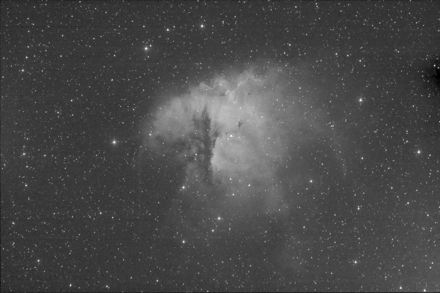

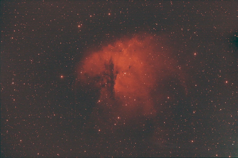

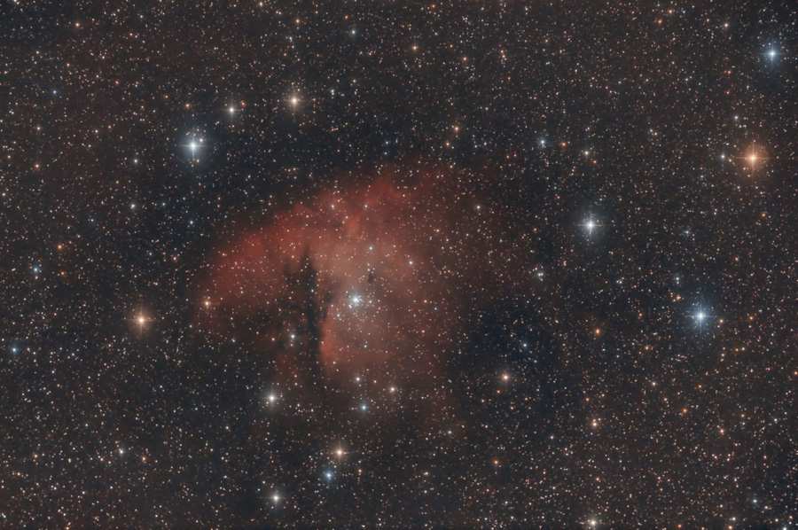

Là j'ai fait 11 poses de 7 minutes sur Pacman, histoire de voir la différence avec l'UHC:
Pacmanrougered

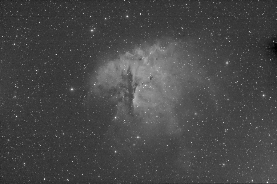

La couche rouge extraite :
Coucherougered
Un peu de traitement avec HDR sous PixInsight :
Coucherougehdrred
Pour info, j'ai fait la semaine dernière avec la Lune bien brillante et haute dans le ciel, ayant dépassé le premier quartier ... Ca marche !!

Tu n'as plus que le Halpha. Seul les pixels rouges sont utilisés. Il faut extraire la couche rouge avant débayérisation pour virer les pixels bleus et verts qui ne contiennent que du bruit. Elle est belle la photo de Dominik ci dessus.

Petite question .... Comment extraire la couche rouge avec pixinsight ?
Tu as le process ChannelExtraction que tu appliques sur ton image, et tu te retrouves tout simplement avec 3 images R, G et B.
Au passage on constate qu'il n'y a quasiment rien sur le bleu, un peu sur le vert et la majorité du signal sur le rouge.
