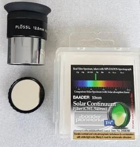

Filtre à l'oculaire (d'après les conseils d'un club) : Filtre Baader Solar Continuum (anti UV et IR), donne une couleur verte au soleil.

Voici le filtre à l'oculaire :
