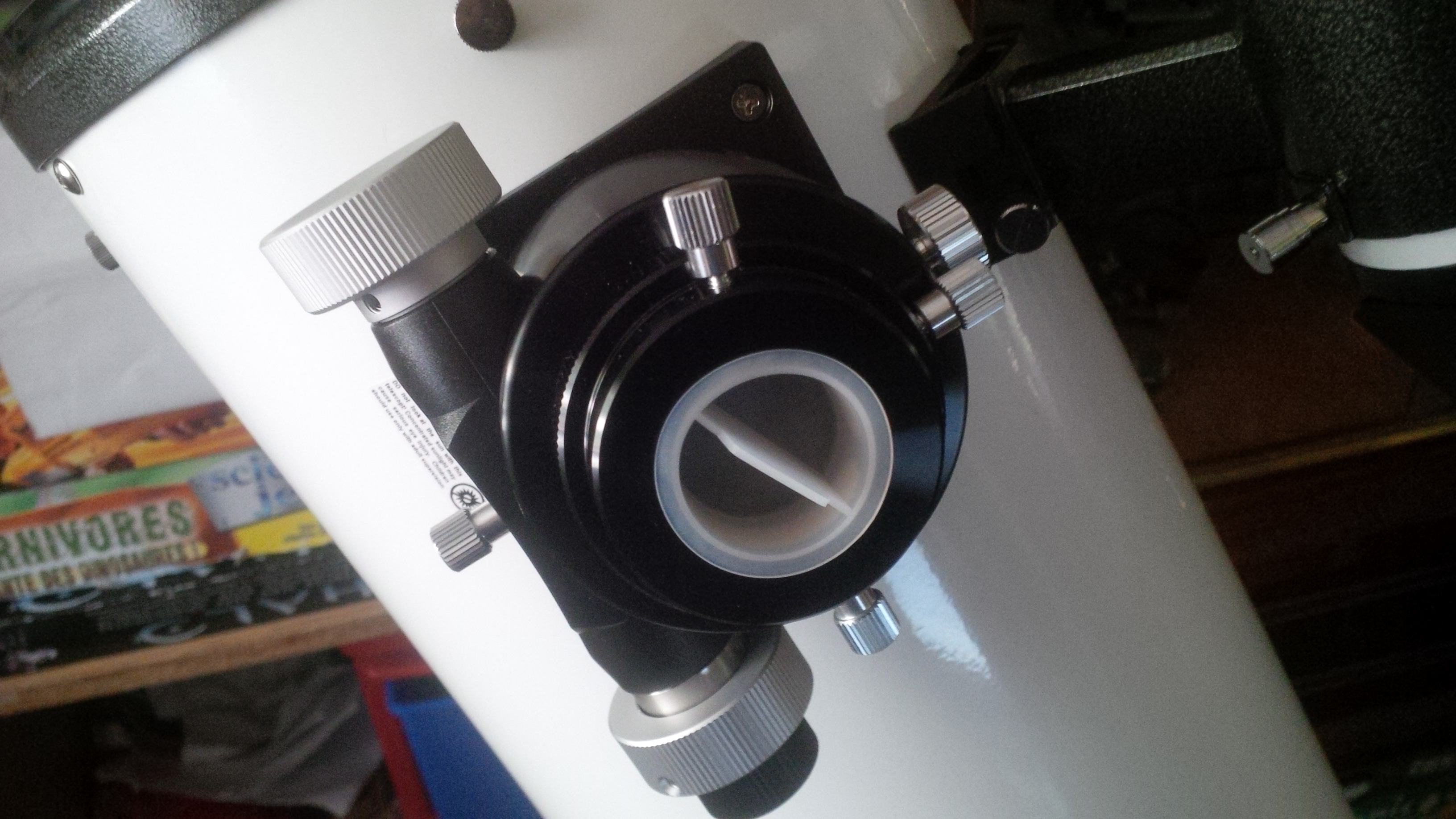

Un peu petites les photos :D
Si ma vue ne me trahis pas, je ne trouve rien d' anormal sur le po, reste a refaire l' essai avec le scope a température
re-,
Même avis ici: rien d'anormal.
Je suppose que dans le noir, en tournant les molettes de mise au point, SpaceGuigui voit ou sent bien le porte-oculaire descendre et remonter ... càd que la vis de serrage est bien desserrée suffisamment ...

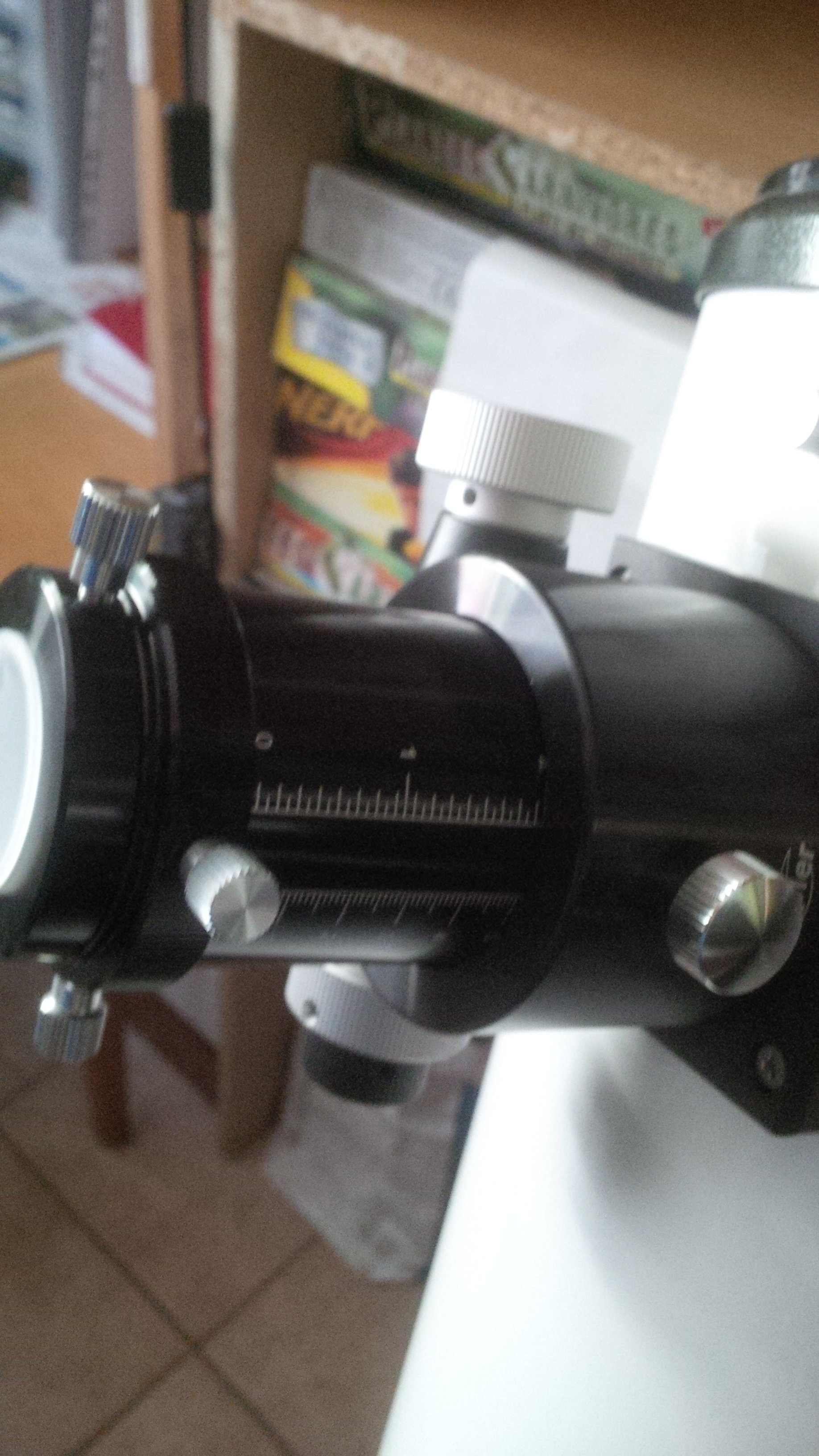

j'ai eu le même soucis avec mon Kepler GSO 200/1200 sur le PO avec un Meade S5000 40mm. Le PO n'allait pas plus loin, la mise au point était impossible :o. J'ai alors désseré toutes les visses du crayford du PO (2 visses en fait) et "tiré" à la main la partie 31,75mm. Ainsi la petite graduation s'est allongée passant de 3 à 4 et donc au-dela de 2 sur la grande (je ne sais pas si c'est des cm ou autres). Tu me suis ?

Je regarde ce soir sur mon télescope, mais il me semble bien que la "grande" graduation chez moi soit au maximum à 2,5; 2 étant trop juste pour une MAP avec les oculaires grands champs ou de longue focale...
Par contre sous le Crayford j'ai deux visses de serrage, j'en voit qu'une sur le tien...:?:
En regardant tes photos on voit bien que la grande graduation à l'intérieur du tube va bien au delà de 3, on doit pouvoir la sortir (pas de mauvais jeux de mots...) sur le haut du PO. Je regarde ce soir.
Est ce que tu as touché la petite vis qui est en bas à gauche
sur ta première photo ? Normalement elle permet de règler la
duretée du crayford. Serré à fond et la map ne bouge plus
(utile pour la photo ou les oculaires lourds), dessérée à fond
le petit cylindre qui relaye le mouvement n'a plus d'appui
suffisant pour faire sortir le porte oculaire. Que ça fonctionne
sur 2cm est pas plus est curieux, ou alors y'a un truc qui
bloque, un truc qui est de travers ou simplement le porte à
faux qui est suffisant dans certaines positions pour faire appui
et pas assez dans d'autres. En tout cas essaye de jouer sur
cette vis et dis nous ce que ça donne.
Je viens de regarder et effectivement,je vois bien que la mesure va jusqu'à 3,5,mais cela reste bloqué à 2 :/ Comment règler le problème ?

ce n'est pas parce que le tube du porte-oculaire porte une indication de 3,5 que nécessairement, il se laisse sortir jusque-là ... attention donc à ne pas forcer ou à ne pas endommager les petits roulements du Crayford ...

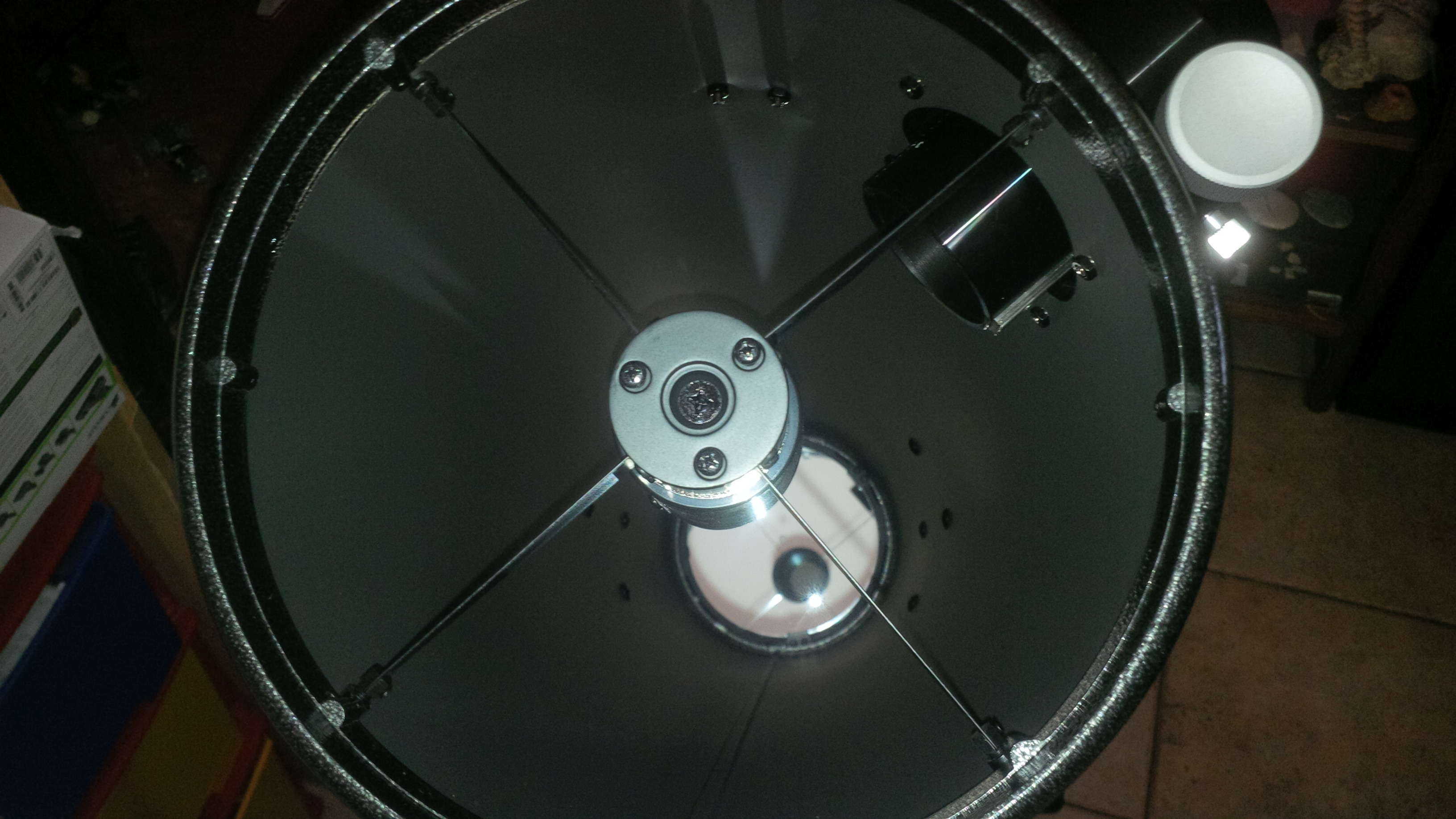

Sur la 2e photo, le tube, porte-t-il une trace longitudinale d'usure / de frottement ou n'est-ce qu'un reflet? ...

Et la vis du dessus, tout en haut de la seconde photo ? (je sais pas à quoi elle sert, on dirai qu'elle permet aussi un appui sur le tube du PO)

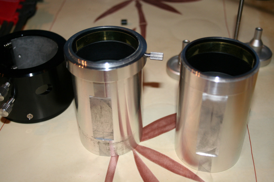

L'amplitude du mouvement est donné par la longueur du méplat,
comme on peut voir sur la photo ci dessous avec à gauche un PO
d'origine et à droite un PO "ralongé" (il n'est pas plus long, c'est
le méplat et donc la course qui est plus longue).
Y'a peut être un truc qui bloque à ce niveau là ? Dans tout les cas
faut pas forcer...

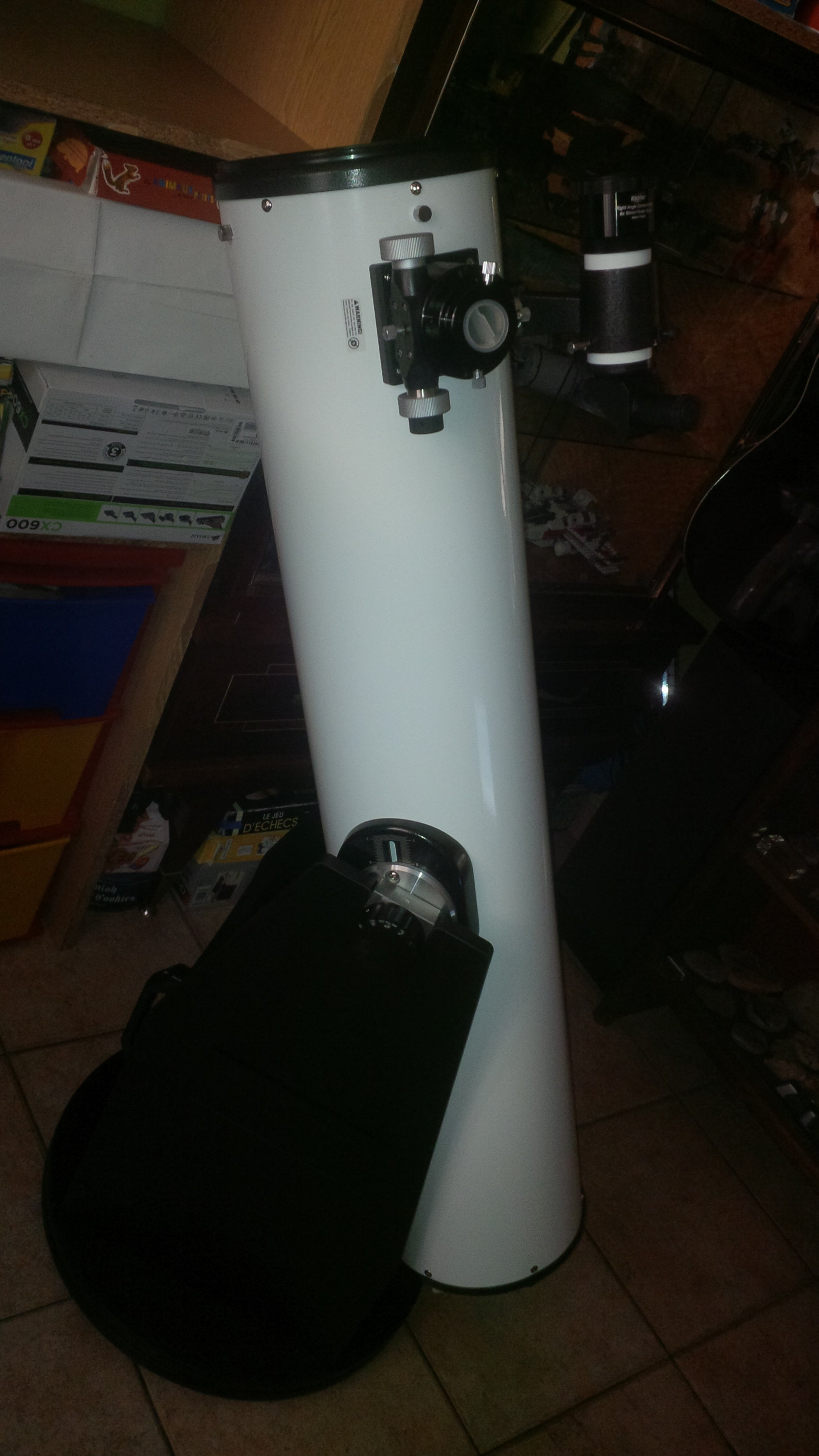

Peux-tu nous faire une photo du porte oculaire de profile avec ton oculaire monté dessus, comme tu le fais quand tu observes ? Si la rallonge est présente, ça se voit... c'est arrivé plusieurs fois sur le forum...
