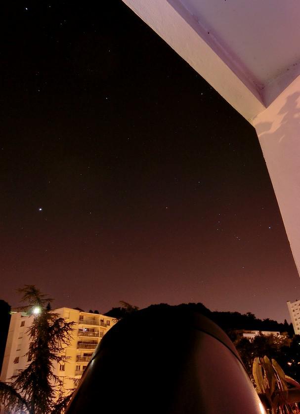

Si celà peut te donner une idée de la pollution lumineuse en ville voici une photo prise sans artifice dans le 9eme arrondissement de Lyon.
l'appareil était un petit compact monté en parallèle sur le dos d'un Mak 127 pour avoir un léger suivi ...
Il y a 15 s. de pose à f:3 en 100 iso
A mon avis l'APN montre plus d'étoiles que l'oeil nu :)
Enfin ça dépend de l’œil, mais en ce qui me concerne...
