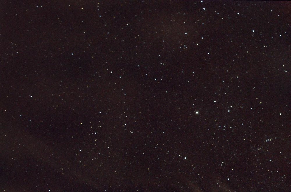

Alors je me suis aussi essayé a faire quelques essais de photos de notre ciel avec un simple APN (canon 60d) sur trépied photo fixe depuis la ville.
Des poses de 30 secondes max, je précise que j'étais avec un objectif 18-135mm assez basique (fourni avec l'apn), il ouvre à F3.5 je crois à 18mm.
Bref pas extra comme objectif
Mon but était de faire une video afin de voir la voie lacté de déplacée dans le ciel. Puis j'ai essayé de processer les photos obtenues pour en sortir cela...
Oui je sais c'est pas tété mais j'en étais content :)

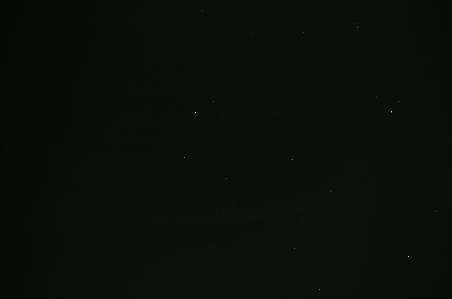

Leo, je ne sais pas comment tu as réussi à obtenir ce résultat... Perso, avec la conf suivante :
- 20 poses de 13 seconde à 1600 isos en f/3.5
- 20 dark
- 20 flat
- 20 offset
Voilà ce que j'ai obtenu :
Vraiment pas gégé... Bon ok, j'ai pris cela de sainte luce sur loire, dans l'agglo de Nantes, donc ciel juste orange, hyper éclairé, pollué... Mais quand même, quand je vois une des images de base... :
Et la même importée dans Iris ou DeepSkyStacker, bizarrement, beaucoup plus sombre sans aucune modification... :

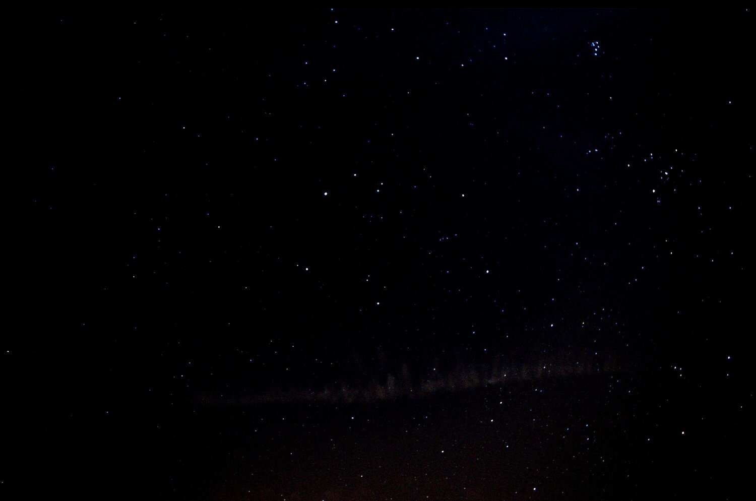

Voici ma prmière sortie la semaine dernière, et le meilleur compositage que j'ai réussi à faire, entre le ciel de base tout palle et tout orange, le bruit, seulement 9 poses...
On ne vois rien de spécifique, mais c'était pour tester le traitement d'image plus que pour le resultat final, le ciel ne le mermet pas en ce moment...
Quels conseils pour la suite? Quoique je ferais mieux d'ouvrir un nouveau post...
