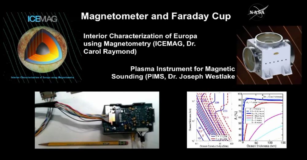

The NASA selectees are:
Plasma Instrument for Magnetic Sounding (PIMS) -- principal investigator Dr. Joseph Westlake of Johns Hopkins Applied Physics Laboratory (APL), Laurel, Maryland. This instrument works in conjunction with a magnetometer and is key to determining Europa's ice shell thickness, ocean depth, and salinity by correcting the magnetic induction signal for plasma currents around Europa.
Interior Characterization of Europa using Magnetometry (ICEMAG) -- principal investigator Dr. Carol Raymond of NASA’s Jet Propulsion Laboratory (JPL), Pasadena, California. This magnetometer will measure the magnetic field near Europa and – in conjunction with the PIMS instrument – infer the location, thickness and salinity of Europa’s subsurface ocean using multi-frequency electromagnetic sounding.

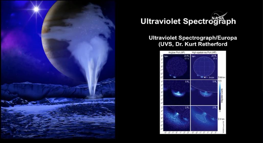

Ultraviolet Spectrograph/Europa (UVS) -- principal investigator Dr. Kurt Retherford of SwRI. This instrument will adopt the same technique used by the Hubble Space Telescope to detect the likely presence of water plumes erupting from Europa’s surface. UVS will be able to detect small plumes and will provide valuable data about the composition and dynamics of the moon’s rarefied atmosphere.

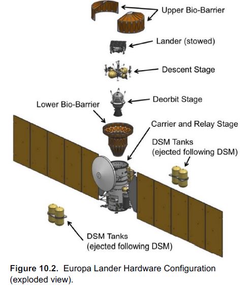

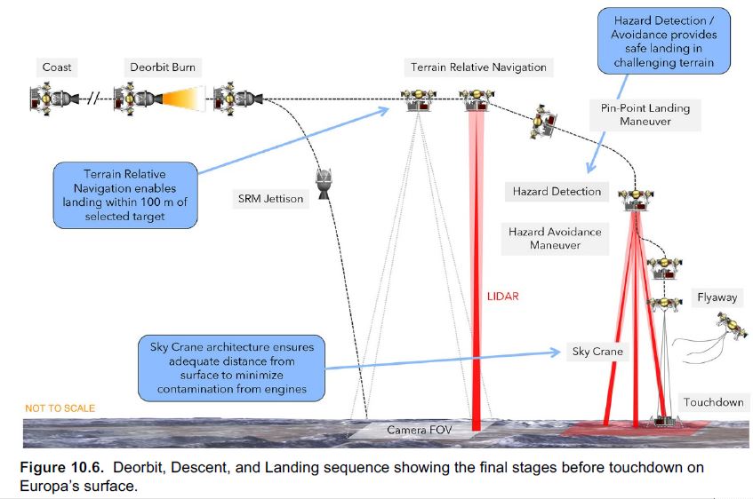

http://solarsystem.nasa.gov/europa/technical.cfm
Le concept de la mission n’est pas encore définitivement fixé. Question cruciale : y aura-t-il un lander ?
La NASA s’est vu remettre un rapport sur la faisabilité du projet
C’est du lourd : 224 pages (téléchargeable avec le lien)

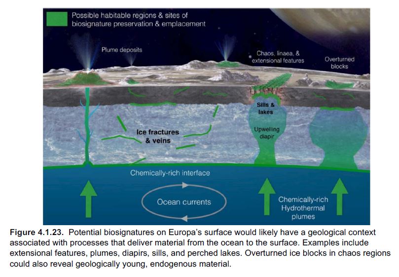

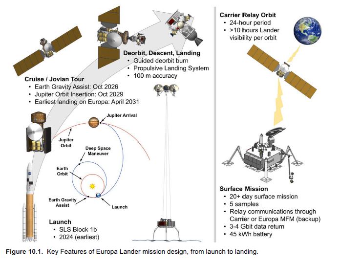

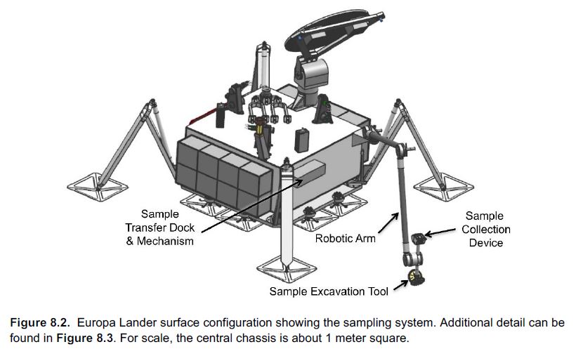

Pas eu le temps de tout décortiquer, mais je relève quelques points accompagnés de quelques captures
- but principal et avoué du lander : détecter des traces d’activité biologique !
- Lancement au plus tôt en 2024 par le lanceur lourd SLS block 1b
- insertion en orbite de Jupiter en 2029
- atterrissage du lander (à l’aide d’un Sky Crane, déjà utilisé pour Curiosity sur Mars) en 2031
- 20 jours de fonctionnement à la surface d’Europe
- 5 prélèvements d’échantillons à 10 cm sous la surface
Modifié par jackbauer
Rapport que j'ai également survolé...mais faut qu'on m'explique un truc. L'an dernier, la Nasa a sollicité l'ESA pour participer à Europa Clipper...L'ESA a donné son accord pour une participation de 550 millions d'euros pour un atterrisseur qui ne doit pas dépasser les 250 kg.
Or, dans ce rapport, il est dit que le lander ne dépassera pas 42 kg et qu'il faudra un deuxième vol du SLS après celui d'Europa Clipper....
Je comprends bien qu'il faille imager à haute résolution Europa avant d'envoyer un lander au sol, mais dans la première hypothèse, un seul satellite pouvait le faire.
Bon on verra bien....
Les 42 kg évoqués dans le document constituent la charge utile (instruments scientifiques)
Je n'ai pas encore tout lu pour avoir la masse totale du lander
