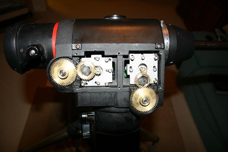

Si tu achètes d'occasion, demande une photo des pignons, capot moteur ouvert. Si tu comptes deux séries de 3 pignons, c'est une HEQ5 récente (Synscan ou Syntrek) et tu peux l'acheter. Si tu comptes deux séries de 2 pignons, c'est un ancien modèle, ne l'achète pas. Si tu vois des courroies, c'est un modèle modifié et il sera logiquement vendu 100 EUR plus cher qu'un modèle de base (le kit coûte environ 130 EUR).
HEQ5 d'origine avec motoréducteur montrueux...
HEQ5 Pro Synscan/Syntrek
HEQ5 Pro Synscan/Syntrek (version noire - rare)

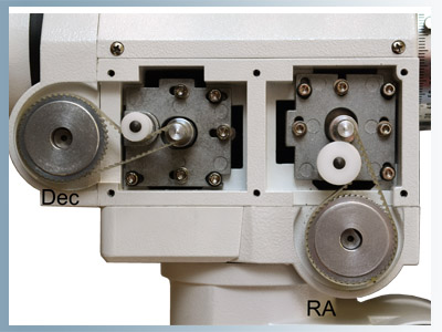

HEQ5 Modifiée avec un kit à courroies (il n'y a généralement pas la petite poulie blanche)
Demande aussi si les roulements à billes ont été modifiés. Les roulements qui méritent d'être remplacés sont ceux des vis sans fin, les autres n'ont juste besoin que d'un bon nettoyage/graissage. Un monture avec roulements des VSF changés devrait être vendue environ 30 à 50 EUR plus chère qu'un modèle de base selon la qualité des roulements de remplacement.
