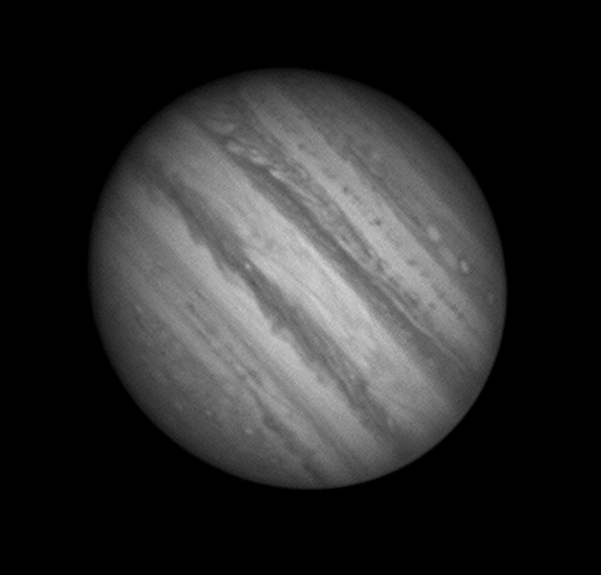

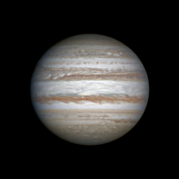

Une magnifique en couleur cette fois, on admire, bravo.
Par contre sur les noir et blanc il y a une trame c'est la turbu, ou la signature de la caméra ? On dirait un filtre peinture d'un logiciel photo.
Sur la verte en dérotation par contre plus rien.
Bonne soirée.
Luc;)
Luc, pas de réduction de bruit pas de logiciel de traitement en dehors de AS!2 ET R6 et pas de... rien quoi ! Et Winjupos pour celle du 12 !
Par contre, vu que la transparence était mauvaise, je me suis retrouvé avec une moyenne de 1800 images et j'en ai gardé environ 500, d'où un manque d'images, ce qui provoque un peu de bruit. La caméra génère du bruit mais pas plus qu'une QHY par exemple... Et comme tu l'as remarqué, sur la dérotation sur 5 minutes le bruit a été gommé !
Par contre tu as raison sur l'aspect des N et B (je viens de regarder mes originales), ça vient de la compression de l'hébergeur, sur les originales il n'y pas ce problèmes
En fait le problème vient du fait que les planètes ont été compressées pour les mettre sur la même planche. Voici une des Juju sorties directement de R6 :

Oui, J'ai vu la différence de transparence de ciel entre le 12 et le 13. Si j'avais eu les mêmes conditions que le 12, elles auraient été beaucoup moins bruitées et un peu plus fines... Bon c'est vrai que je n'ai pas vu un ciel aussi stable depuis 2011 !

Merci Phil, petite rectification : RGB pas LRGB, bien que sur la planche la "L" soit présente. La "L" était trop éloignée dans le temps de la bonne série...
