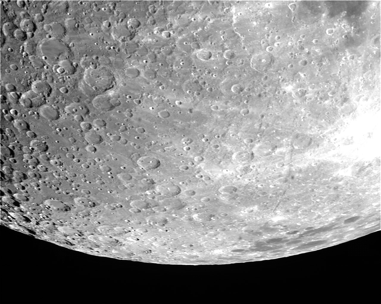

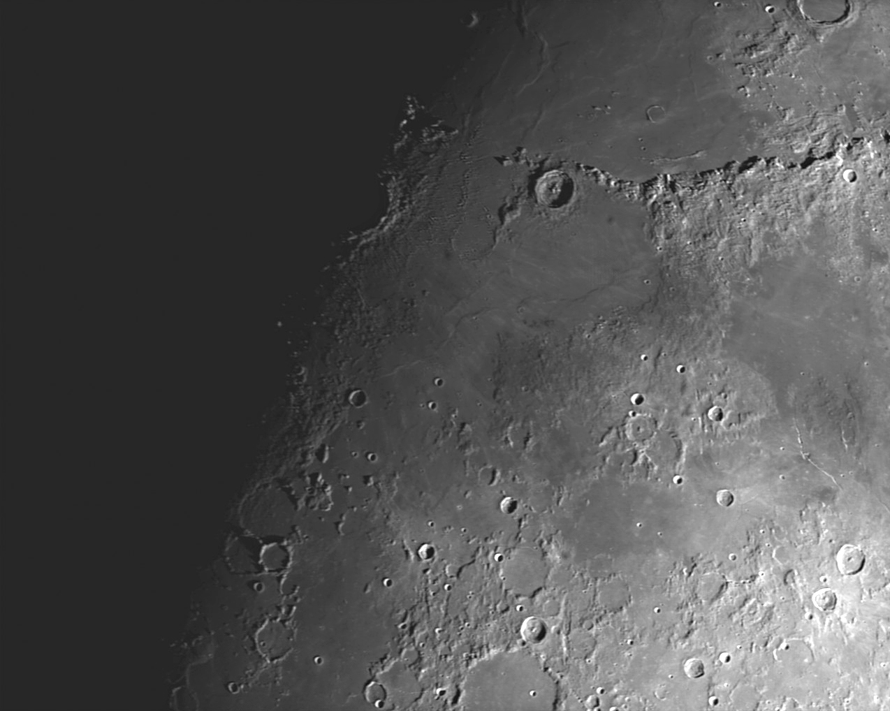

Toutes les captures avec lunette APO 127 M42 Optic + Moonlite focuser + allonge de Skymeca (merci Didier) + Powermate 2x + PL1-M, exceptionnellement 2 captures ont été faites avec Powermate 4x pour tester.
Monture Atlas EQ-G Goto, récemment modifiée avec une barre de contrepoids et son support acquis chez Pierro-Astro :) : c'est super.
Mise en station au pif car il faisait très froid et le setup était sur un chariot à la porte du garage (cf. Charles Trénet ;) ) et moi j'étais dans le garage avec le PC et la raquette de l'EQ-G :) .
Logiciel de capture QGVideo, en général 20 ms et gain à 8%; en .SER, 1760 frames et les 100 meilleures retenues pour chaque séquence avec Registax V6 + CS2.
Il y a des doublons.
La flemme de monter une mosaïque !

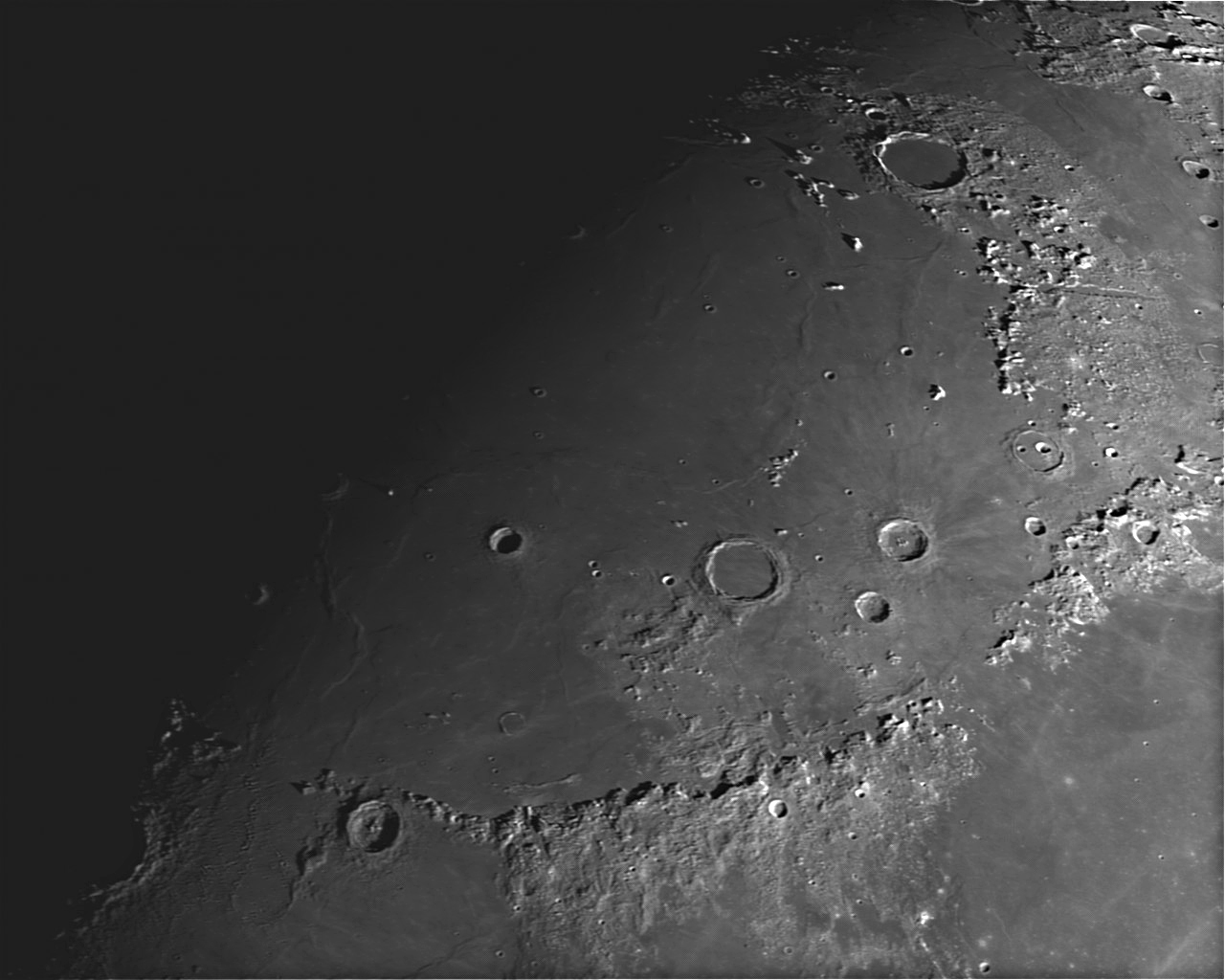

Archimède
Archimède
Archimède
Archimède
Archimède

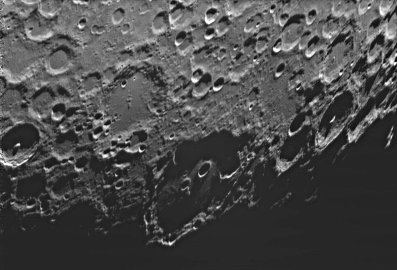

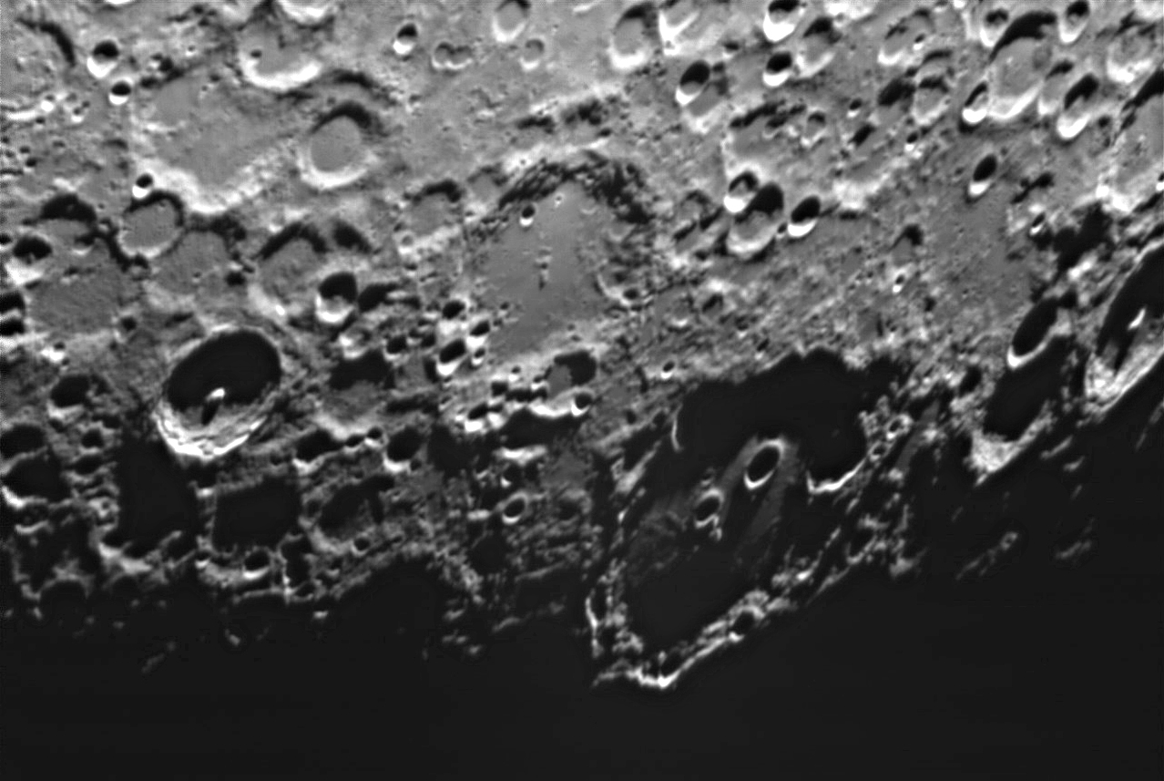

Clavius et Tycho
Clavius et Tycho
Clavius et Tycho

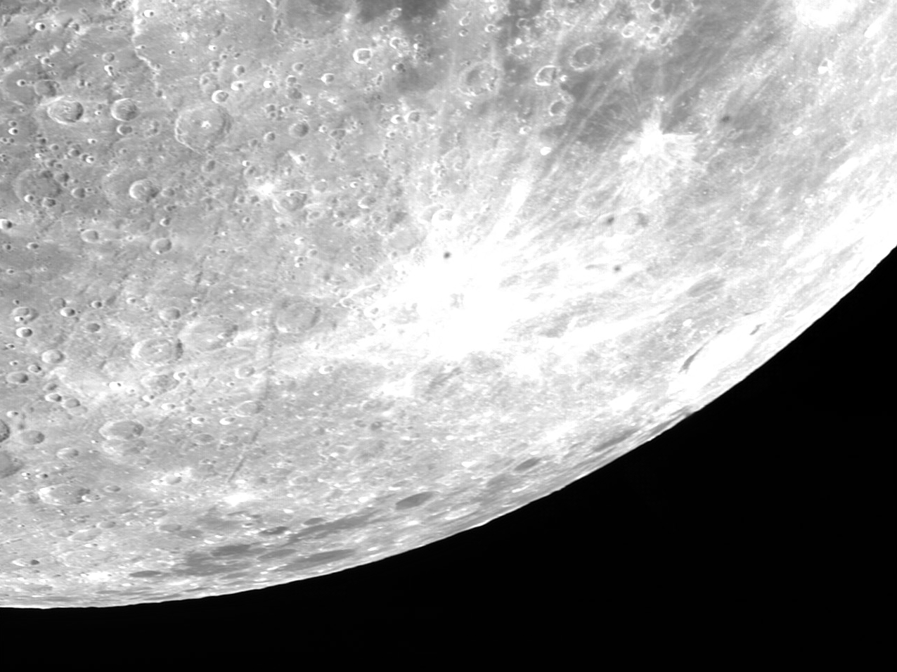

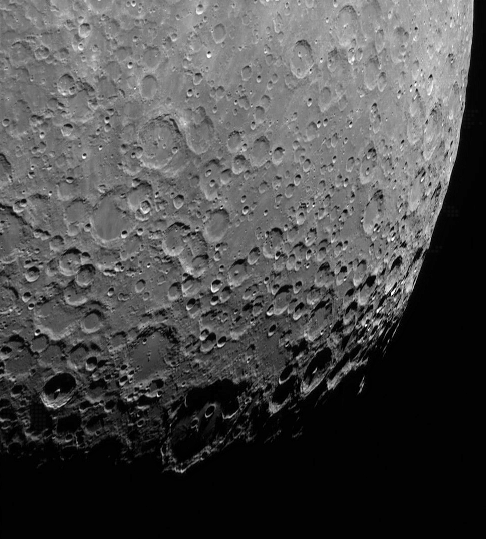

Clavius et Tycho (Powermate 4x)

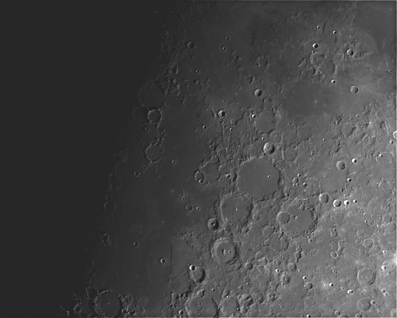

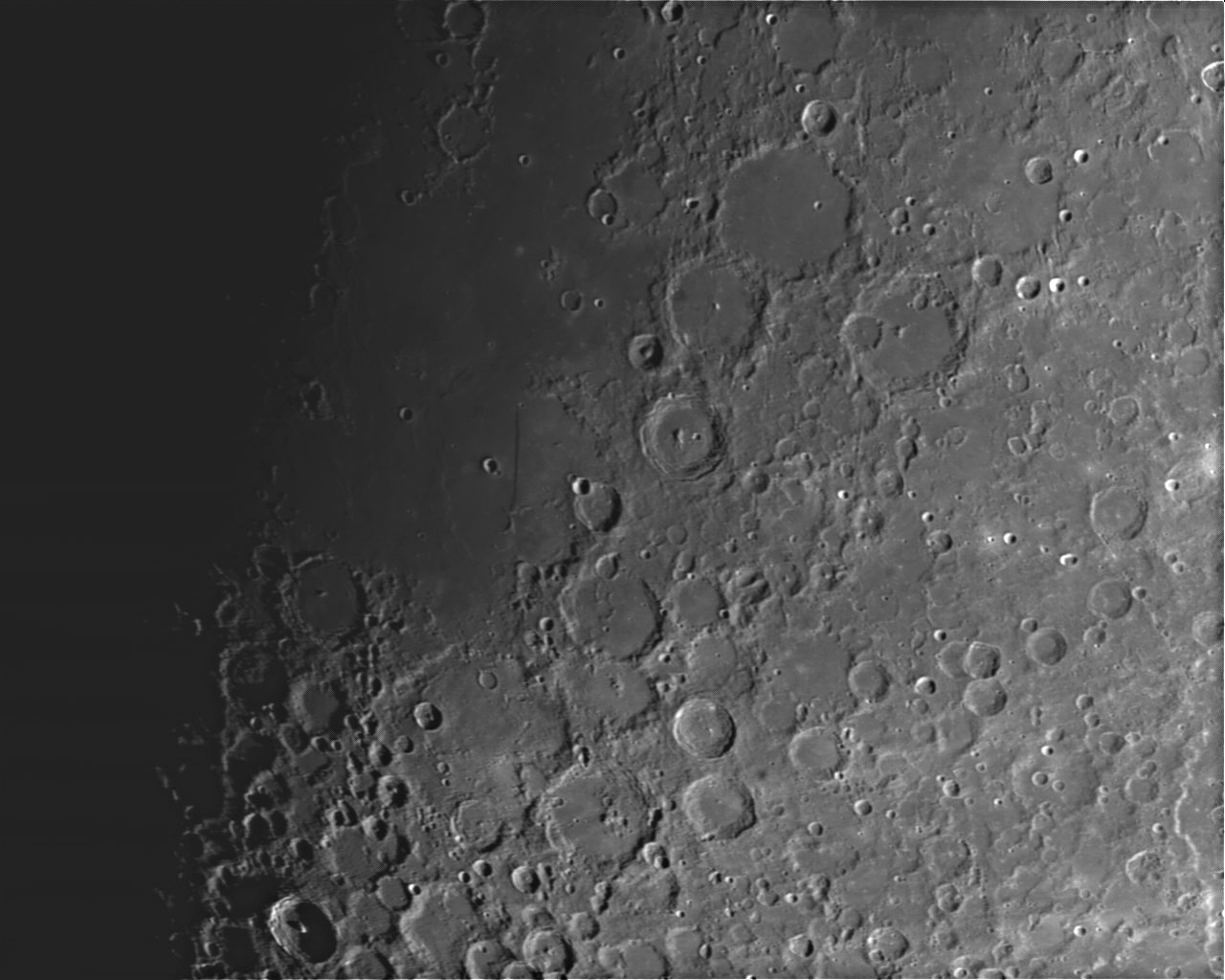

Ptolémée, Alphonse et Arzachel + le Mur Droit (l'Epée)

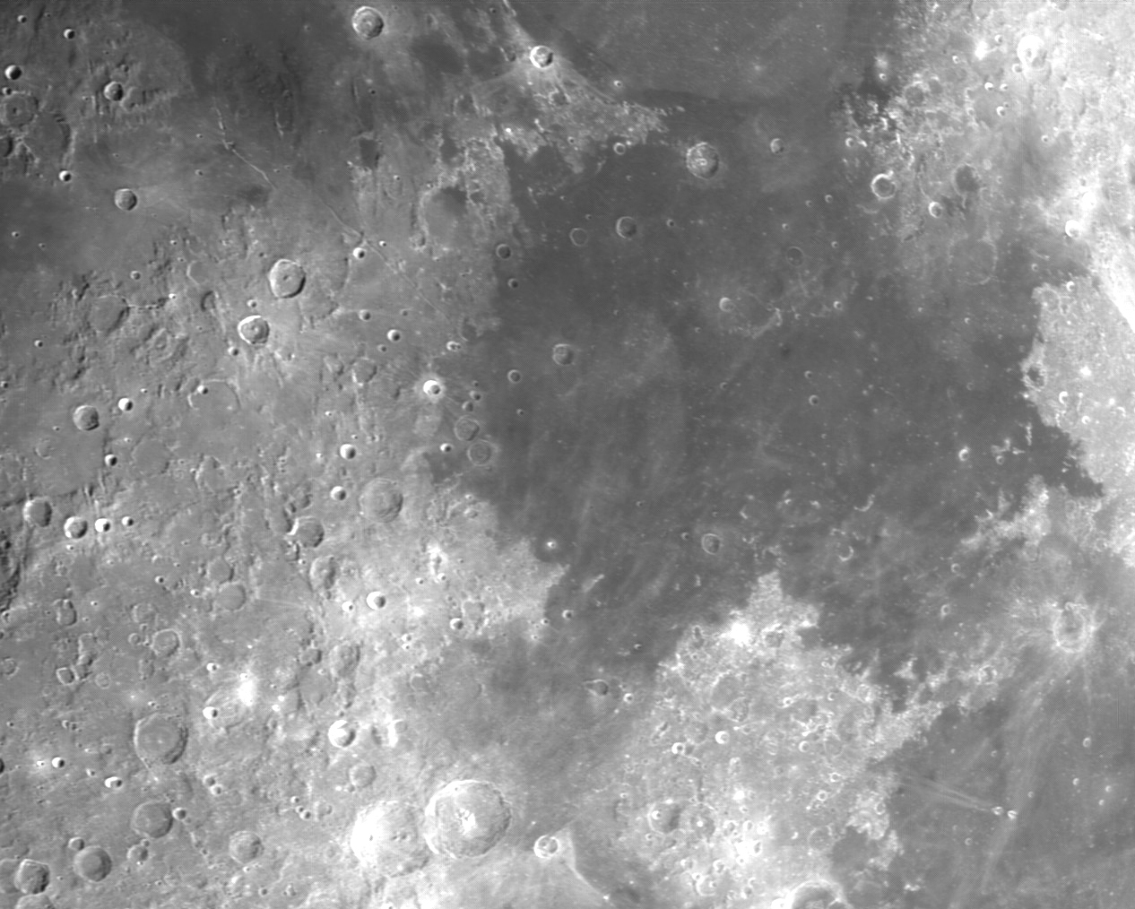

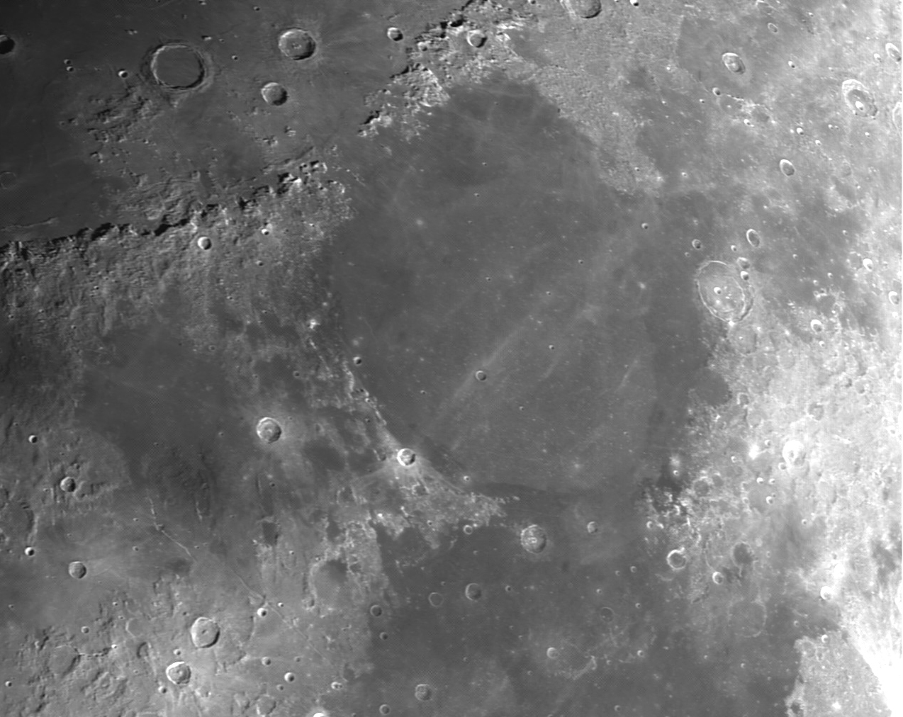

Mer de la Sérénité
Mer de la Tranquillité
Et bien quelle série! Tout d'abord bravo. Il y'a sur certaines des problèmes de MAP mais surtout sur d'autres des problèmes d'expositions... Certaines zones sont cramées de chez cramées.
Salut Paul Théo,
très sympa cette série d'images ! Les détails sont peut-être un peu empatés par l'utilisation des ondelettes, je me demande si tu ne pourrais pas obtenir mieux en utilisant le vancittert sous Iris. Beau boulot en tous les cas.
Invité chibani
Merci Valère de tes encouragements. Cet aprem je vais tenter le vancittert.
Tu as dû comprendre que mes 2 Clavius à la Powermate 4x étaient des essais mais ça ne le fait pas avec la 127 :confused: .
Sur les captures avec la Powermate 2x je peux voir des portions de la rainure de Vallis Alpes ;) donc le focuser Moonlite est une bonne aide pour la map !
J'ai volontairement capturé toutes les images à la même exposition pour cause d'albedo à imager.
Modifié par chibani
Oui, c'est probablement suréchantilloné avec la 4x, mais vue ton image pas si mal que ça, le meilleur compromis doit être une 3x dans les bonnes conditions.
Je ne sais pas combien d'images ont été compositées pour chaque morceau mais je verrais bien pour ce grandissement du triple vancittert style : 3 2 1.8 1.6 ( évite le coeff 2 en premier coeff je ne trouve pas le résultat terrible pour des raisons qui m'échappent ) ou 1.8 3 1.6 1 1.4 1, enfin bref tu lorgnes sur des essais avec le coeff en dessous de 2 pour la seconde et troisième passe ?
Invité chibani
Merci encore Valère.

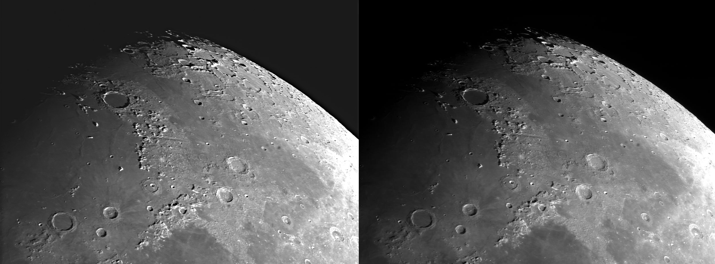

Avant de lire ton dernier message, j'ai converti un .SER en .avi avec registax
puis j'ai repris l'avi avec Iris + masque flou, registration, addition et j'ai soumis le fichier .fit résultant à 2 vancitert au pif : 1.5 3 et 1.2 3.
Voila le résultat avec 200/1760 frames. A gauche le premier essai Registax et à droite avec Iris et le vancittert. Qu'en penses-tu ?
Maintenant je vais faire tes derniers conseils.
Merci et amitiés
ça me semble un tout petit peu plus fin ?
En fait faut abandonner Iris pour la phase bestof/registration/stack. Cette étape est à faire sous R6 ou peut-être mieux encore avec Autostakkert. Le traitement de l'image compositée brute est à faire sous Iris ( enfin c'est ma méthode ), c'est comme ça que tu devrais améliorer tes résultats ( s'il n'y a pas de problèmes sur la MAP )
