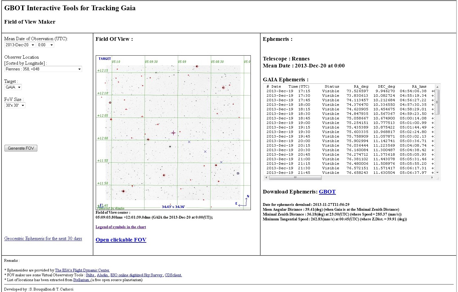

L'idée a été lancée de photographier depuis le sol le satellite durant son voyage vers L2. Sa magnitude est inconnue, et sera entre 12 et 18, mais des astronomes du SYRTE (Observatoire de Paris) ont mis au point un outil qui permet d'obtenir éphéméride et carte de champ: http://gaiainthesky.obspm.fr/

Sinon pas grand chose à voir. Je l'ai observé hier soir avec les données du site et cela ressemble à une petite étoile m10,7 à m11 environ qui se déplace de façon imperceptible si il n'y a rien à proximité.
J'ai trouvé 5 minutes de retard sur la prévis du site.

Merci pour les deux infos (magnitude et retard), c'est utile ! L'angle au soleil a depuis été établi et la magnitude + le jour/heure pourraient permettre de prédire la future magnitude en L2.
Pour être plus précis donc si cela peut servir, l'observation à eu lieu de 23h40 à 00h05 TU
Après l'avoir identifié, j'ai attendu que gaia arrive dans l'alignement des deux étoiles m10 environ situées au SSE et il était alors 00h05 TU
la carte utilisée : http://www.reto.fr/stock2/images/gaia%202.jpg
Et elle était très légèrement moins brillante que la plus proche des deux( TYC 0706-01525-01 Mv 10.475).
J'ai réessayé de le voir hier soir lors d'une petite éclaircie qui est passée sur Rennes, mais entre les nuages, l'humidité et le ciel laiteux de ville entre les nuages, j'ai à peine pu descendre à m11 en observable et comme la distance avait bien du tripler depuis et la magnitude certainement diminuer un peu, rien vu donc à la position prévue.
Je risque fort d'avoir du mal maintenant avec mon 250, à moins d'un ciel exceptionnel très prochainement ou d'un éclairage particulier qui le fasse briller un peu plus fort.
