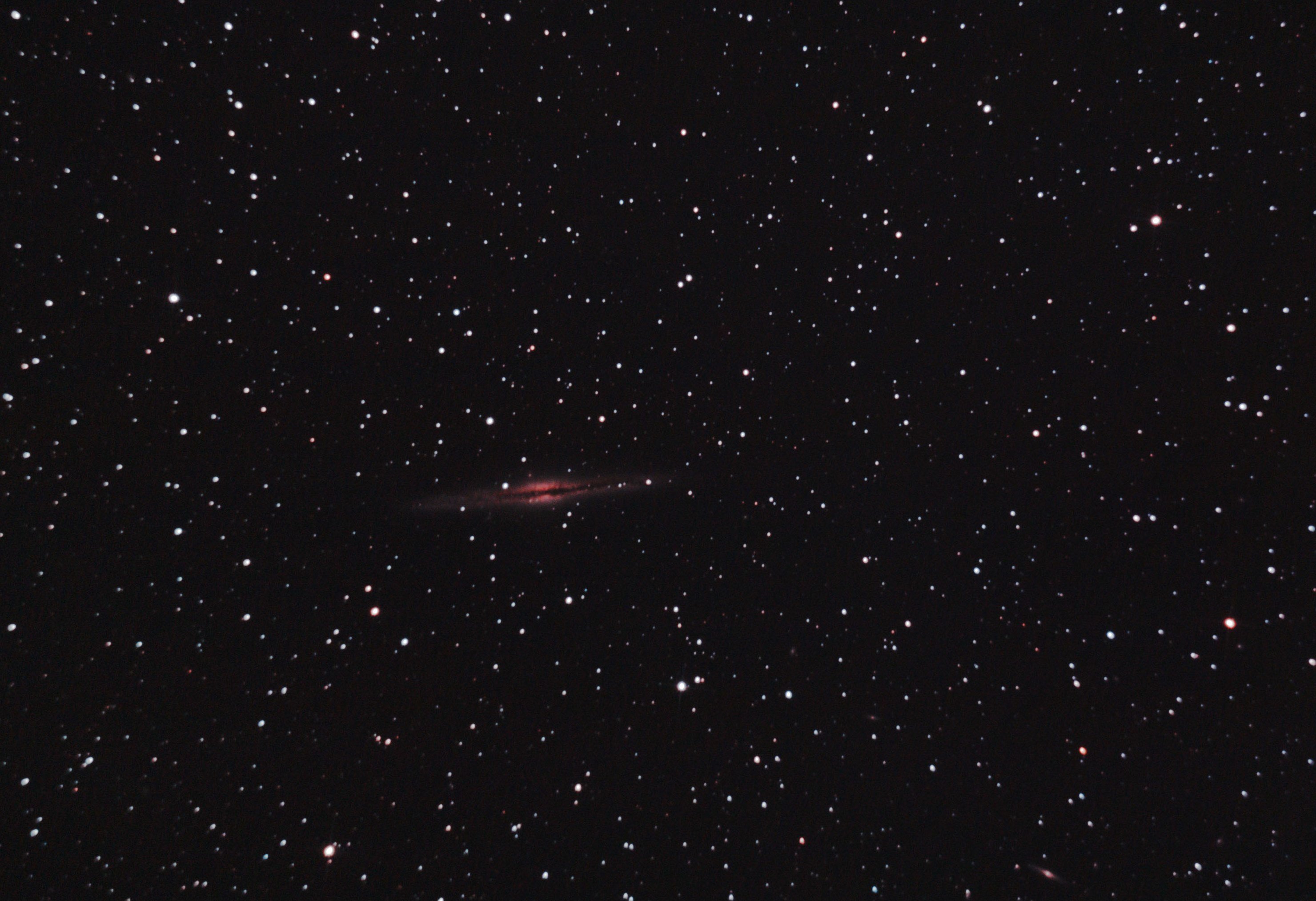

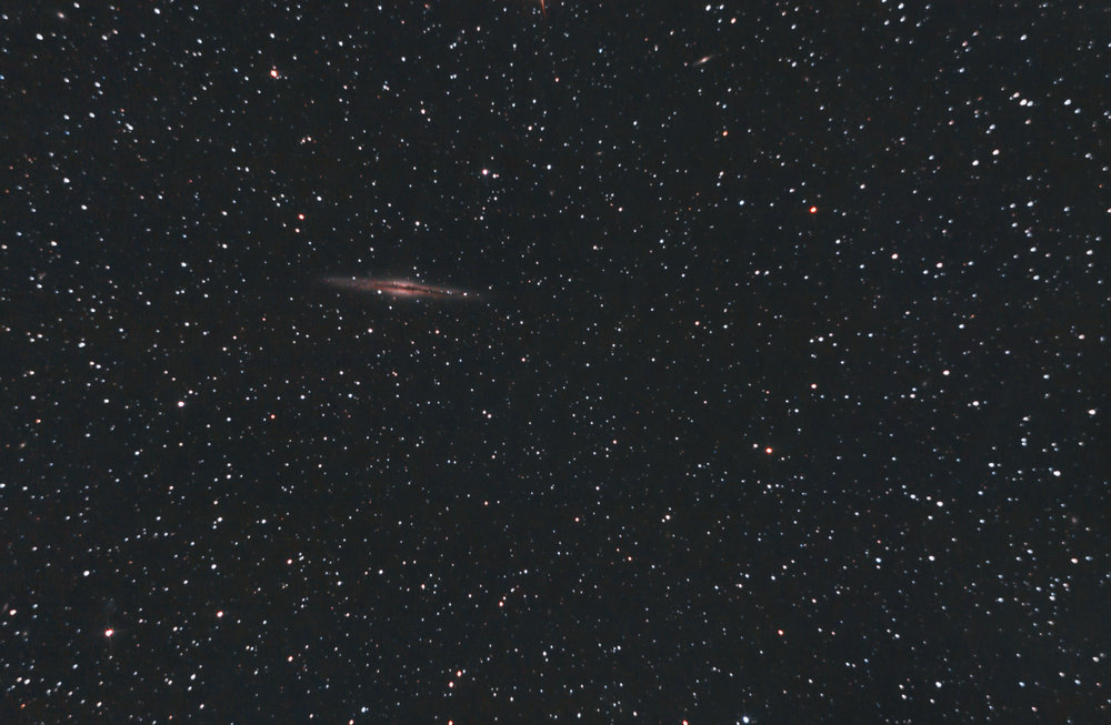

J'aimais bien ta M33 alors j'ai regardé un peu
Avec Iris puis Siril puis PS CS6 puis R6 :blase:
(pas plus d'une heure de traitement en tout, au-delà je trouve plus ça très marrant)
Pas trop forcé en déconvolution sinon ca devient assez vite artificiel.
Modifié par Pulsar59

2 belles versions ! Je me rend compte que j'ai peut être poussé un peu trop le traitement du coup...
Merci !

@did1959 effectivement elle Pete bien comme ça, c'est dommage que mon acquisition manque cruellement de bleu.
J'aime beaucoup ta version.
Merci pour le traitement ! 😉
Justin.

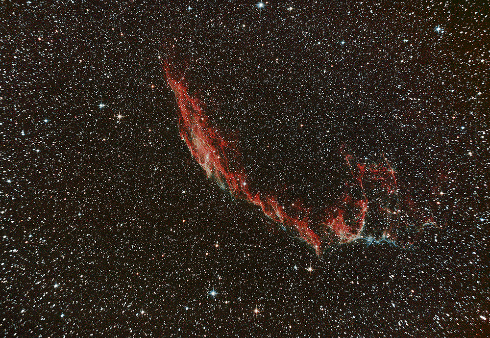

Aller j'ai tenté la chose également,effectivement y a du bruit  et de la coma mais le signal est là.bien joué!
Modifié par Vlaams59

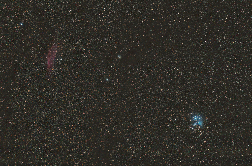

Salut Justin et tout le monde,
J'ai taché de jouer aussi, sachant qu'on a(vait) le même setup et environnement...
Du coup, ton image a beauoup de gradient à mon sens et voila ce que j'ai pu en tirer.
J'ai essayé de ne pas faire remonter trop le bruit, mais du coup, ça cache les détails.
J'ai pré-traité avec Siril, puis traité avec PS.
Au fait, tu change aussi le tube?
Fred

@Batbihirulau beau traitement. Tu as bien réussi le FDC. j'ai tendance à trop tirer les curseurs et à faire ressortir le bruit, je le sais, mais je n'arrive pas à m'en empêcher... 🙄
Sinon, je ne change que la monture, je garde les deux tubes. J'ai eu une petite opportunité, j'ai sauté dessus. 😁

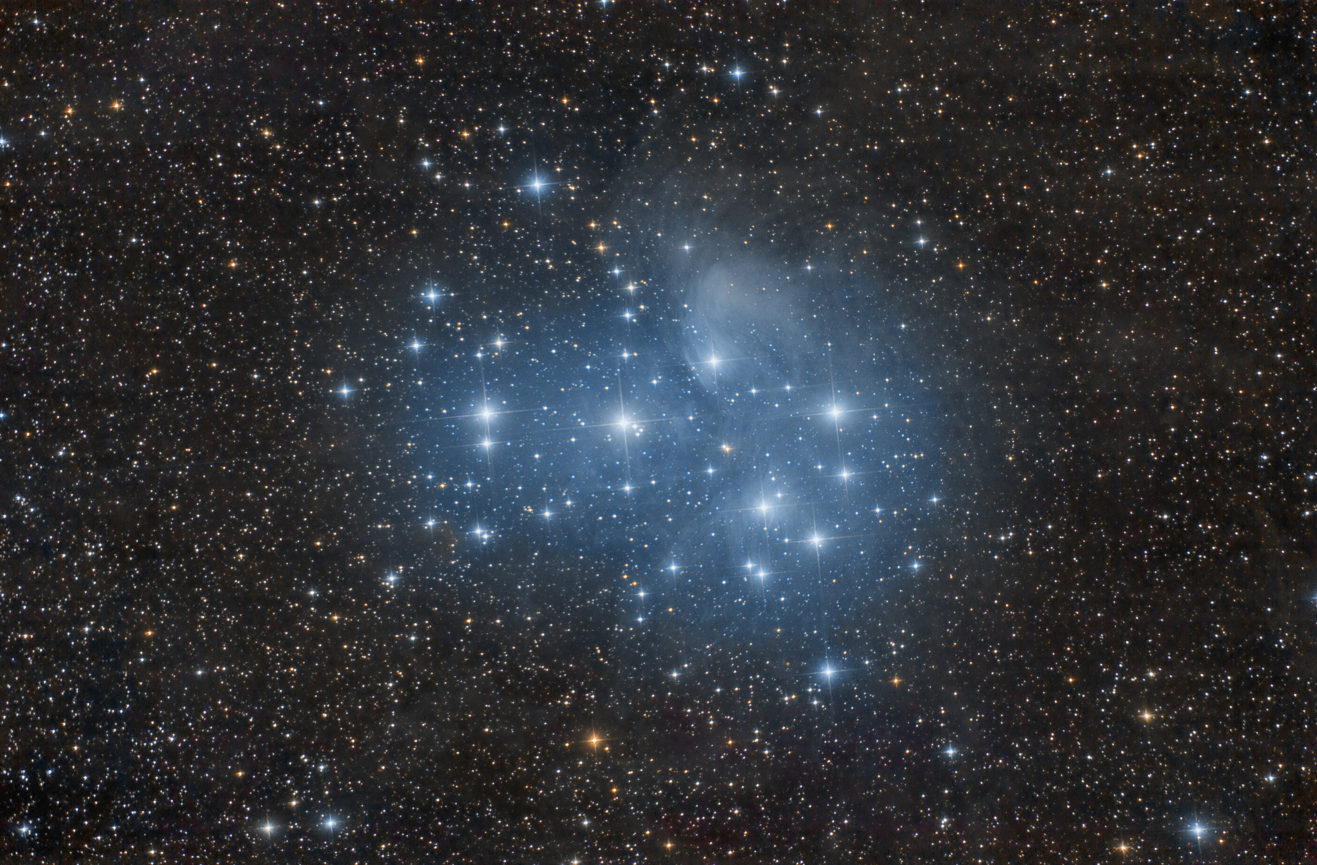

Vu que c'est un peu disette avec mes propres images, c'est aussi sympa de s'essayer avec celles des autres.
D'autant que je n'ai pas encore essayé M45.
Traitement avec PS uniquement. Il faudrait que j'essaye avec Siril.
J'avoue que je ne suis pas encore arrivé à cette qualité en acquisition. Ca rend le traitement agréable et moins tordu je trouve.
EDIT: Autour d'Alcyone on voit 3 tâches tirant sur le violet. J'ai vérifié, on les voit également sur ta version. Un reflet du aux étoiles très brillantes? Comment expliquer?
Fred
Modifié par Batbihirulau

Joli :)
Les petites taches sont des reflets sur le correcteur de coma je pense, elle se déplacent entre les poses. Il y en a aussi des plus grosses couleur arc-en-ciel sur le pourtour de l'image.
Merci pour le retour sur M45. Je ferai un essai avec Siril dès que j'ai du temps, pour voir.
Et merci aussi pour l'info sur le correcteur. Je tacherai d'être vigilent sur mon propre setup du coup (newton +MPCC).

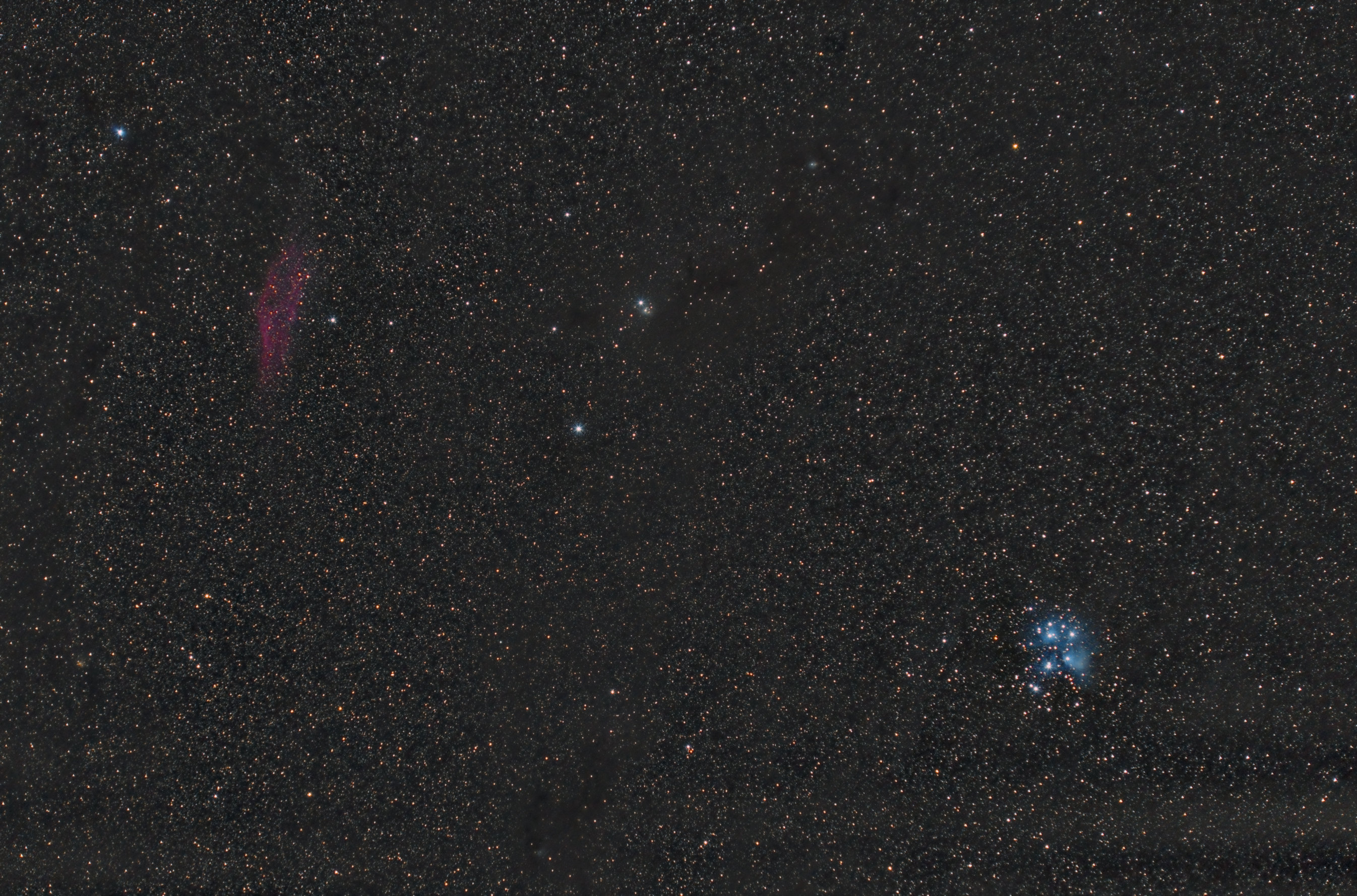

Superbe champ, mais pas simple. Il y a un gradient trés prononcé (lampadaire?)
Pour NGC1499, elle ne sort pas beaucoup. Du coup, même question, tu l'as fait avec quoi, un APN non défiltré?
Traitement avec PS.
Qu'est ce que tu as obtenu de ton coté?
Fred
il y a 37 minutes, acmalko a dit :
Pas facile celle-ci
C'est clair, et il y a cet espèce de gradient en bas à droite qui est quasi impossible à retirer.
