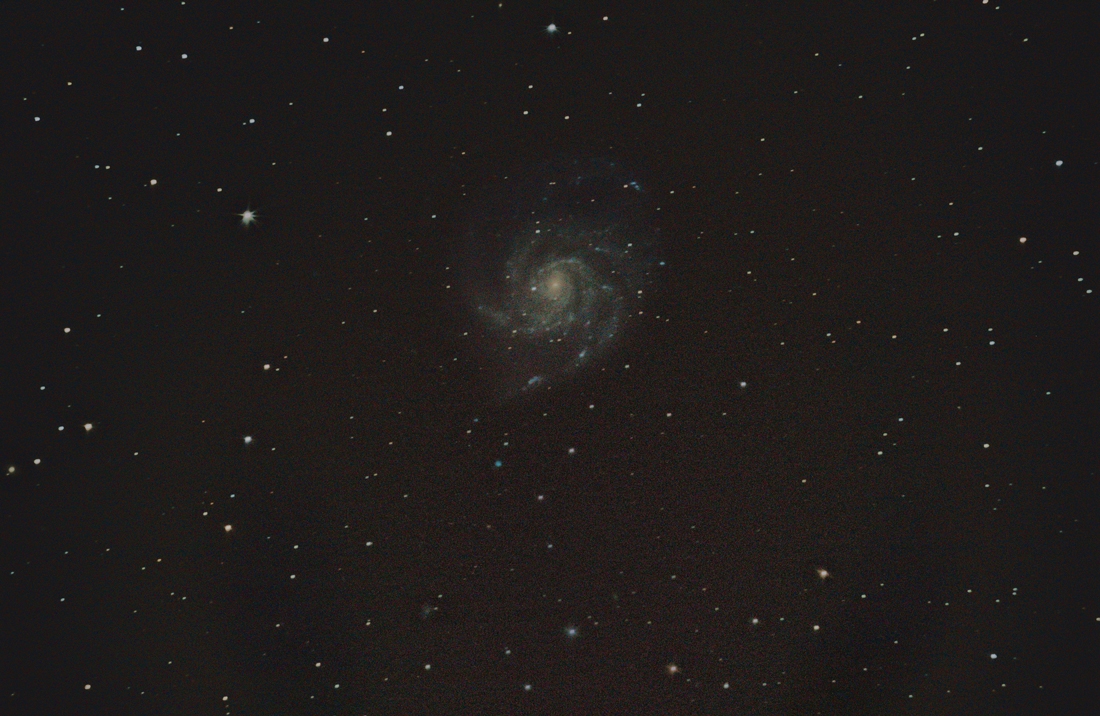

Bonsoir tout le monde je vous met le lien vers le tiff de M101 , au total il y a 20 pose de 45 secondes, l'image est vraiment pas belle, pouvez vous la retoucher afin de voir se que cela pourrai donner? car je suis debutant sur photoshop! cordialement

Alors déja je vais mettre ce que j'ai pu en faire ici et je t'en parlerais demain soir.
Pas mal de choses à dire ;) mais ça devrait te faire progresser.
Déjà, je pense que tu peux revoir ta collim et essayer de savoir pourquoi tu as un tel vignettage. :b:

Désolé, je n'étais pas dispo hier soir.
Donc, le principal soucis avec ta photo c'est que tu n'as pas fais de flats!!! :o
C'est vachement dommage car du coup on perd vachement de signal sur la galaxie en essayant (sans réel succès) de retirer le gradient.
Franchement on trouve partout sur le net des tutos qui expliquent ce qu'est un flat. Pas d'excuses là dessus.
Bon, je vais quand même te dire comment j'ai procédé.... :p
J'ai commencé par recadrer ta photo car tu as laissé des bords sombre qui faussent le calcul de fond de ciel pour le retrait du gradient. Ensuite j'ai donc retirer la plus grande partie du gradient avec iris. (oui, le logiciel très austère qui sait tout faire)
Pour se faire , j'utilise la commande bin_down. Voir ici: http://www.astrosurf.com/buil/iris/tutorial3/doc13_fr.htm
Arès ça, commande savepsd puis direction toshop.
De là, on ajuste les niveaux, et on suit ce tuto pour affiner le retrait du gradient tout en équilibrant les couleurs: http://www.webastro.net/index.php?wapedia=articles&article=234
Après ça j'ai juste fais un petit coup de contraste, saturation et pis c'est tout.
Optiquement, ta chaine était manifestement mal réglée, des étoiles baveuses et une zone de pleine lumière pas centrée. On dirait qu'en club tu as commencé à régler ça.
Voilà, voilà prend le temps de lire les tutos et de pratiquer des traitements et tu progresseras vite. Rien qu'avec ceux qu'il y a ici même,
http://www.webastro.net/index.php?wapedia=articles&article=astrophoto tu as de quoi faire.
Mais bon sans darks, flats et offsets, tu ne pourras pas faire grand chose... Si tu veux progresser, tu dois y passer.

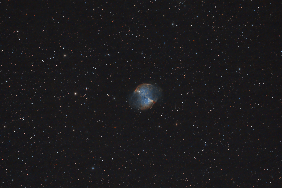

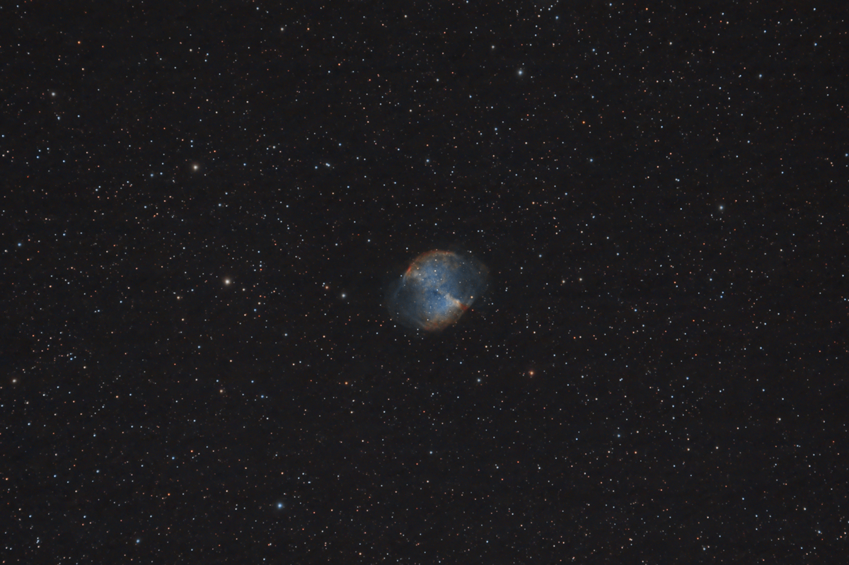

Salut Raypulsif,
j'ai fait un petit test sur ton tiff avec Pixinsight :
Les images sont redimensionnées à 1200px par 800px
Un peu plus de peps :

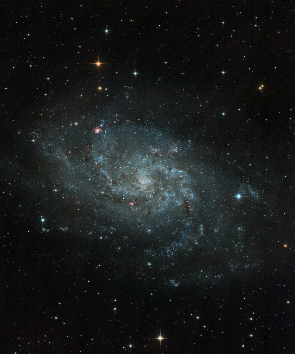

Traitement sur l'image de Walcho, il avait posté son image en février mais je n'ai plus grand chose à traiter.
En tout cas ce fichier en a dans le ventre, je pense que je retenterai un traitement, beaucoup d'options sont possibles, c'est un vrai plaisir. :love2:
Traitement Pixinsight (1200px par 750px)
Un test sur la M33 de pulsar59, je me suis loupé lors de l'étape de réduction de bruit d'où l'effet empâté.
De plus je n'ai rien fait pour limiter cette trame assez bizarre d'ailleurs.
1200px par 990px

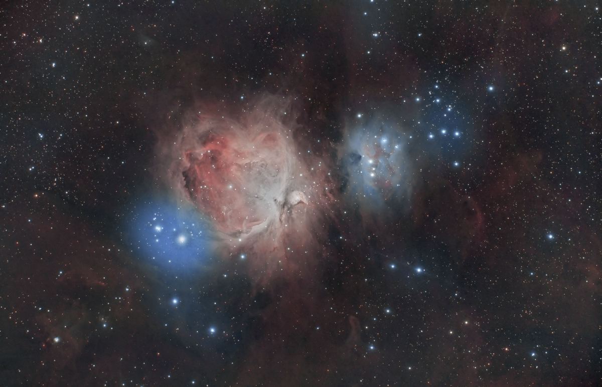

Il etait tard alors j'ai pas pris le temp de commenter mon traitement.
J'ai traiter sous ps cs6, monter des histos, saturation en mode lab, un petit masque de fusion pour le fdc légèrement flouté et desaturé, outil courbes, et pour finir un coup de hlgv.
J'ai pas trop monter le fdc car ca "floconne", je sais pas d'ou vient cet effet.
Virgile.
Merci pour l'image et pour l'historique du traitement AstroduFil76.
Ca va me donner des pistes d'amélioration.
PS : L'image de M42 est somptueuse.
