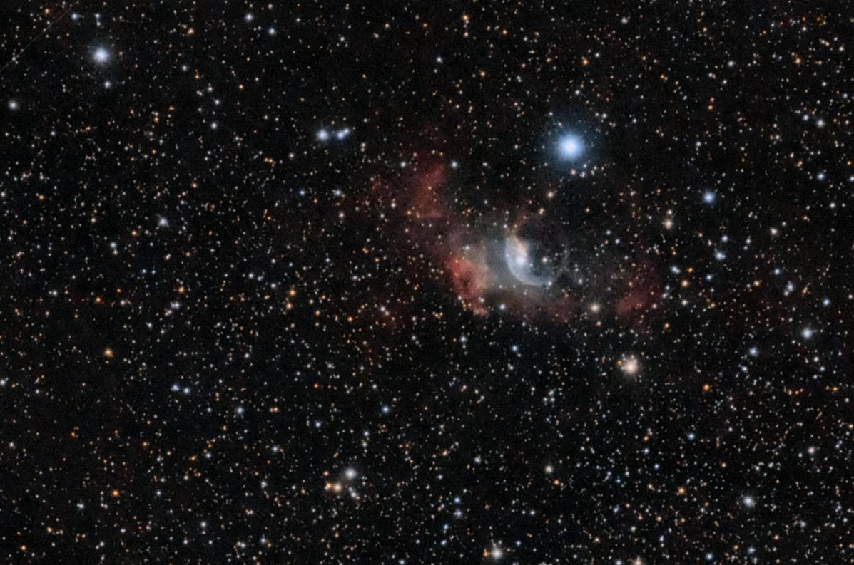

J'ai vu que ton image faisait débat sur un autre fil alors j'ai essayé (ca faisail longtemps que je n'étais pas intervenu ici).
Ca m'entraîne pour les vacances :
Crop 100 % : 23344-1437335964.jpg
Traitement classique IRIS-Regim-PS :
- retrait gradient et équilibrage couleurs (Regim)
- déconvolution (IRIS)
- asinh, saturation sur image couleur (IRIS)
- DDP sur luminance synthétique (IRIS)
- la suite dans PS avec les Astronomy tools :
- montée d'histo
- débruitage luminance et chrominance, saturation/désaturation avec masques, corrections sélectives couleur, HLVG, redressement local des contrastes, "démoutonnage" du fond, réduction sélective d'étoiles selon leur taille (c'est schématique, en réalité il y a un peu plus d'opérations...)
Pas mal ton image pour du non-défiltré, au passage !
Merci... traitement pas mal aussi. Sans me jeter des fleurs, je prefere toujours ma première version, j'ai eu du bol au traitement. J'ai pas fais de retrait de gradient par contre, il n'y a pas de gradient pourtant, ou alors j'ai pas vu !?

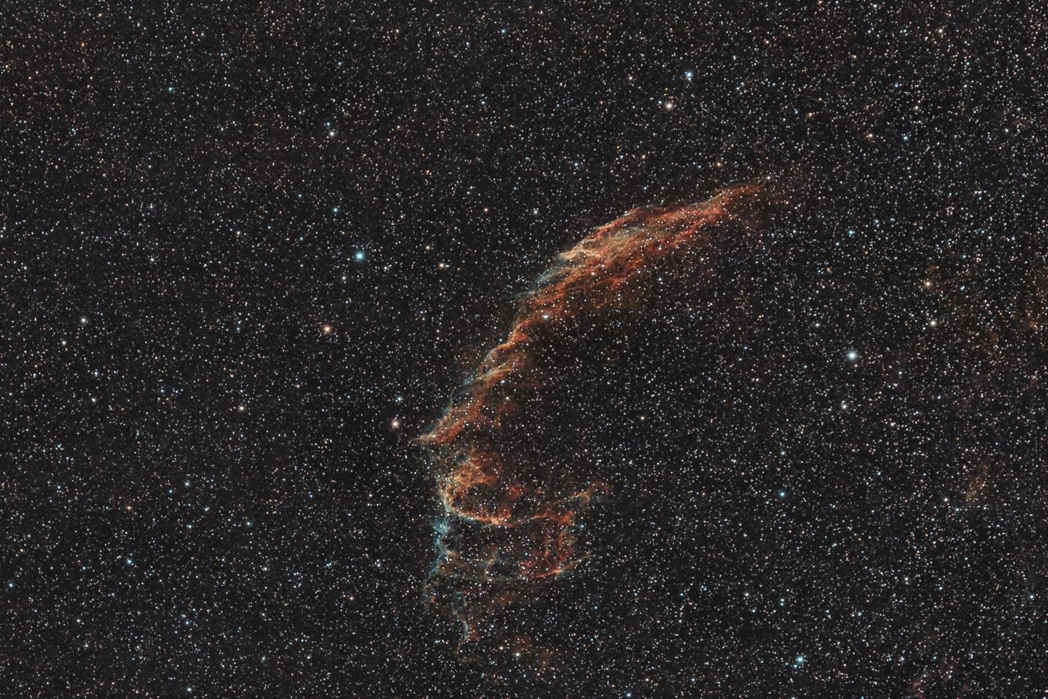

Salut Frederic,
Voilà ce que j'ai fais de tes grandes dentelles :
GrandeDentelles%20petit.jpg?dl=1
Monter des histo sous toshop
reduction d'étoile
désaturation du fdc avec un masque de fusion
Il y a un léger gradient que j'ai pas retirer.
Y'a du signal, mais c'est assez bruité, tu as travailler à combien d'iso ?
Virgile.

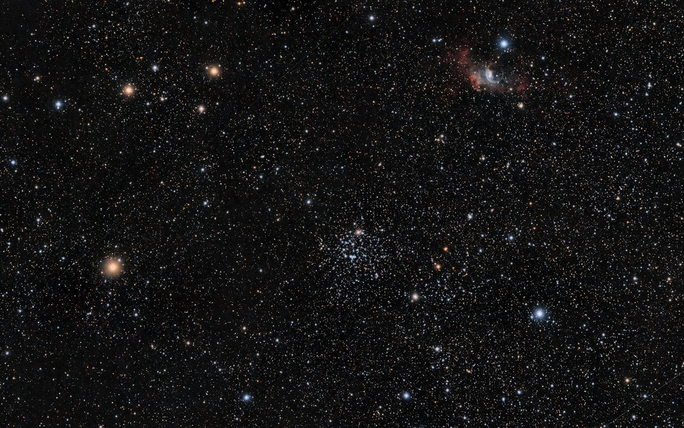

Hello,
J'ai également joué avec le fichier de notre ami :
Je n'ai rien fait de bien compliqué, simplement la routine habituelle sous Pixinsight mais la bulle ressort avec des nuances de couleur du rouge au bleu, et non violacée.
Le prétraitement me parait hautement perfectible, la débayerisation n'est pas terrible et donne une impression de flou à 100% (bilinéaire ?) et l'empilement est fait en moyenne ou autre ce qui fait qu'il reste des traces de satellite. Un bon prétraitement, en intégrant les deux séries, avec un bon sigma-clipping permettrait de partir sur une bien meilleur base.
Salut Tromat,
Tes couleurs sont étincelantes... Je vais essayer des m'en servir si tu me permet.
J'ai prétraité avec IRIS... quand tu dit "débayerisation" c'est au moment de la conversion en image CFA ?
Je refais un prétraitement en sigma-clipping avec les 2 séries, combien d'itérations et quel coefficient sigma ?.
pour les darks : addition, moyenne, ou médiane ?
Si tu as un script pour IRIS pour le prétraitement je suis preneur..
Je partagerais ce qu'il en sortira.
Virgile.
Modifié par AstroFilDu76
  AstroFilDu76 a dit :
C'est fait pour ;)
  Citation
Oui c'est ça, c'est passer du format raw natif à une image couleur. Si je me fie à la doc de C. Buil, les trois méthode utilisées par Iris sont linéaire, médian et gradient. La dernière méthode est la plus longue à calculer mais semble donner le meilleur résultat.
  Citation
Aucune idée, je n'ai quasiment jamais utilisé Iris. Il faudra fouiner dans la doc du logiciel ou demander conseil aux expert.
  Citation
J'aurais bien dis moyenne avec réjection, façon Pixinsight mais une simple moyenne devrait suffire.

Merci beaucoup pour se superbe travail .J ai des progrès à faire ....
Comment faire une réduction d étoile ?
Pour de saturer le fdc comment fais tu ?
800 iso avec un 1000d
Es ce trop ? Faut il descendre à 400 ?
Surtout qu il faisait très chaud ....
Perso, je bosse à 400iso... mais bon chacun fait comme il veut. Je trouve que le bruit est trop présent à 800iso, et aussi parce qu’il fait chaud.
Pour la réduction d'étoile, tuto de tromat. Attention à modérer les curseurs, des artefacts apparaissent vite.
Je dois dire que ton traitement est pas mal non-plus.
Pour désaturer le fdc, je fais 3 copie du calques à traiter (je garde le calque d'arrière-plan en secours), le calque inferieure je le desature (soit à fond ctrl+maj+u, soit lègerement image->reglages-> saturation).
Avec le calque supérieur je joue sur le niveau franchement pour faire apparaitre un fdc noir, les etoiles et la nébuleuse franchement blanche puis flou gaussien (autour de 10) puis ctrl+a puis ctrl+v.
Ajoute un masque de fusion au calque du milieu, tu clic sur le masque de fusion en appuyant sur alt puis ctrl+c.
Tu peux supprimer le calque supérieur. Tu peux jouer avec l'outil courbe sur le masque de fusion ensuite pour doser la désaturation.
Virgile.
  freddom38 a dit :
L' iso optimum se calcule et celui du 1000D est à environ 700 iso. Donc 800 iso. Qu'il fasse chaud ou froid ne change rien à l'affaire.
Pour la réduction d'étoile, tromat a laissé un tuto très efficace que j'utilise régulièrement:
http://www.webastro.net/index.php?wapedia=articles&article=246
Pour la désaturation, tu tapes pilou et tuto dans la recherche et tu tomberas sur ses vidéos.

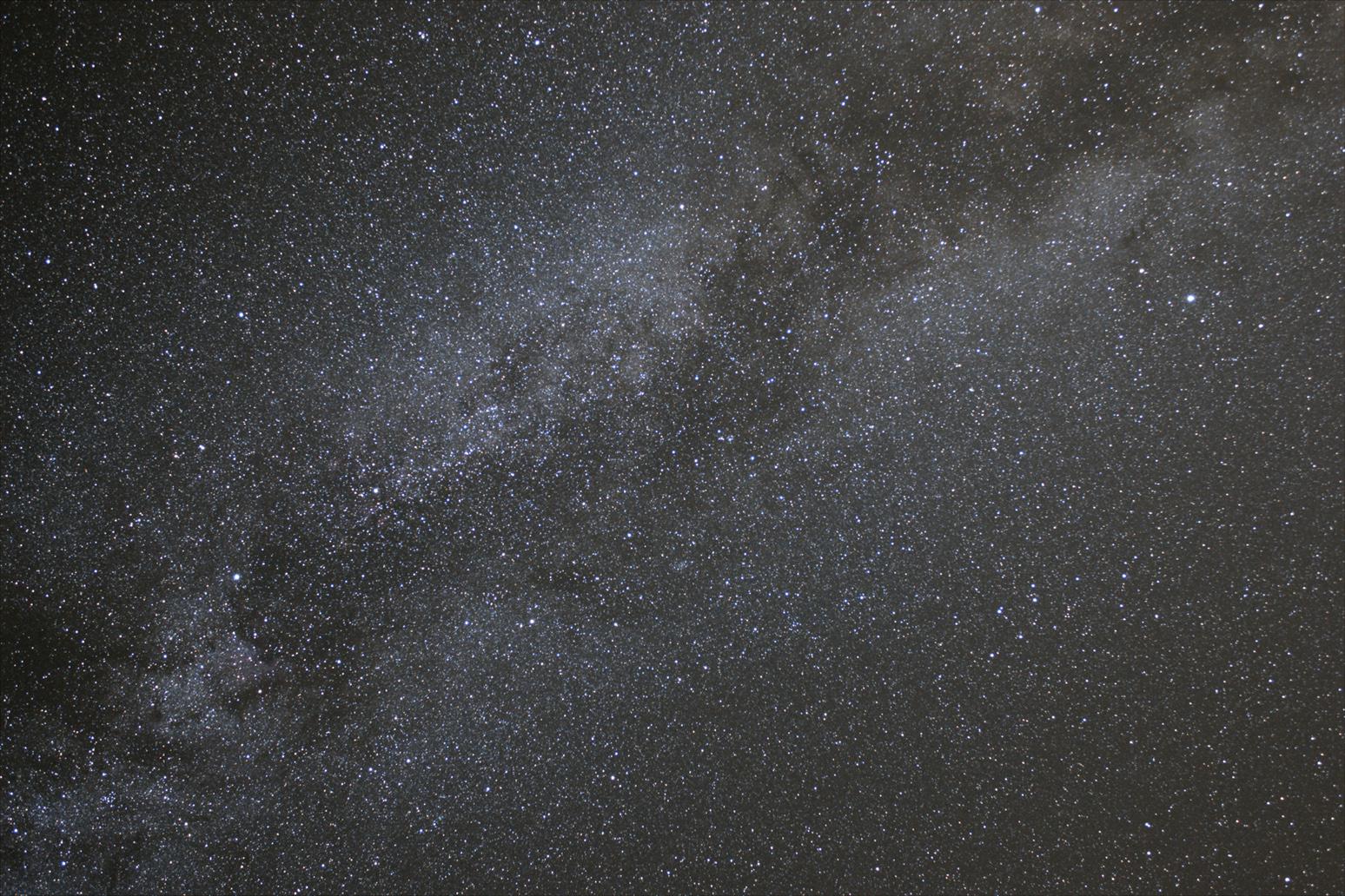

Salut à tous,
Une première sur ce topic pour moi,
Hier petite capture en grand champ dans la voie lactée avec notamment le cygne et la tête de l'aigle dans le champ.
Empilement 18x150" ISO1600
Avec les moyens disponibles (DSS; XnView), je n'arrive pas à faire mieux que la photo qui sort de DSS, et c'est la première fois que ça m'arrive. Même en poussant (un peu) la saturation, les couleurs, ça veut pas non plus...
Je vous laisse le lien vers la photo sur Astrobin en espérant que vous puissiez y jeter un coup d'œil et en me disant s'il y a au moins un peu plus de potentiel que ce qui sort là :)

Comme ça à vue d'oeil difficile à dire, il faudrait que tu mettes l'image linéaire qui sort de dss, il est généralement nommé "autosave" dss le sauvegarde automatiquement dans le dossier où sont les brutes. ;)
Sympa ta version de la bulle de Virgile Tromat on dirait du SHO.
Modifié par max66m57
Je mettrai l'auto save " demain "si j'y repense
Ok merci pour l'avis archange, c'est que je suis pas un roi du traitement et les déboires du jour avec dss m'ont déstabilisé...
Pour la couleur j'espère bien mais je sais pas trop comment faire comme dit a part jouer sur la saturation, la température...mais c'est fin et je maîtrise pas trop trop :/ parce que je trouve les "couleurs " plus présentes sur la brute quoi... a voir si vous pourrez en faire quelque chose meme de rapide et efficace depuis l'auto save...
Mais je suis désireux d'apprendre :)
Modifié par planbis_jr
C'est normal qu'on ne voit rien sur un fichier en sortie de prétraitement, la majeur partie du signal est entassé dans le bas de l'histogramme. Pour pouvoir exploiter un de ces fichier il faut qu'il soit au moins en 16 bit, et non en 8 bit comme le jpg que tu viens d'envoyer.

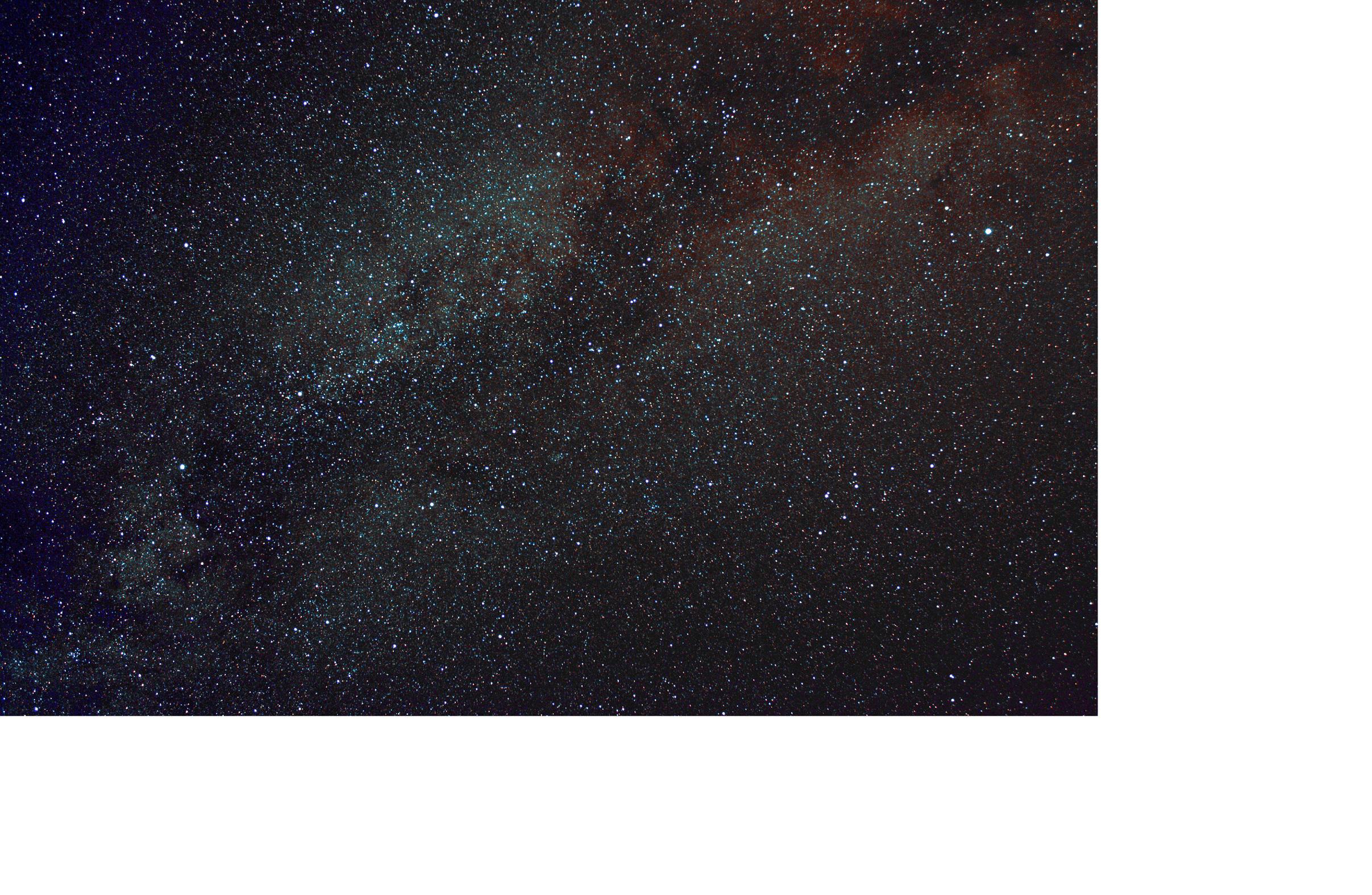

Un petit essai pour Yanis sur sa Voie Lactée
Edit : J'ai dû comprimer un peu pour le forum
Merci pour cette tentative désespérée !
Voici le lien vers l'autosave en TIF (si ça marche...)
J'ai effacé le lien car ça ne marche pas : 1h après ça transfère encore. Je dois voir ça mais je ne comprends rien. Je reviens plus tard...
Voilà, je crois que c'est bon :
https://www.dropbox.com/s/lf3j5v8uz8aaf21/VL-2015.07.21-Autosave.tif?dl=0
Je n'arrive pas à faire ressortir une seule étoile en couleur : elles sont toutes grises :/
Edit :
Canon EOS 650D, objectif 18-55 @ 18mm, ouverture 3.5 (j'avais oublié de fermer un peu)
16 photos de 150S iso 1600 avec 8 darks et 11 offsets
Un petit traitement très rapide sous PS, juste pour vérifier mais il y a bien de l'info à en tirer... on voit même la nébuleuse America qui emerge... ;)
Rien de spécial à part jouer sur les curseurs, courbes et saturation, un poil de flou sur le fdc pour le bruit, mais pas forcément visible sur l'image jpeg très réduite en taille ci-dessus...
Il y a c'est sur moyen de faire bien mieux en y passant plus de temps...
jb
