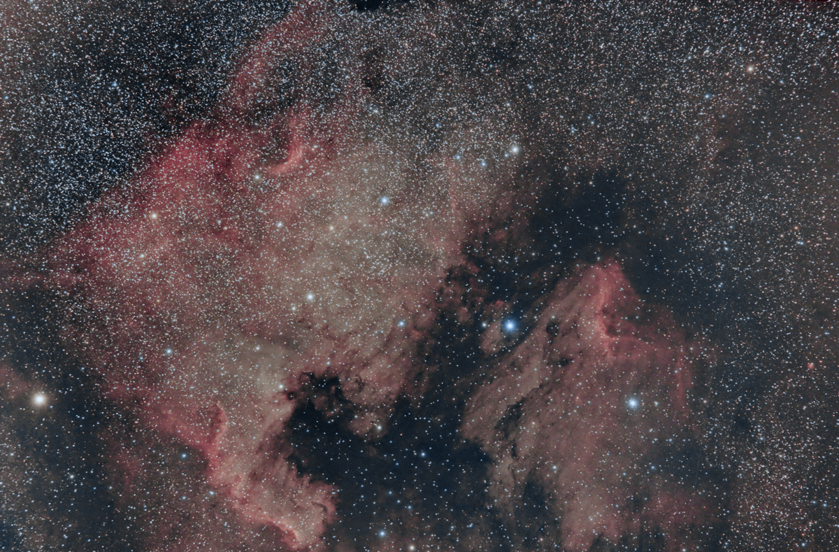

Voilà le résultat après avoir essayé de retirer le gradient, une image plus agréable et riche en détails j'ai l'impression...
Seul bémol: certaines (beaucoup d') étoiles ont une auréole bleue, qu'en pensez-vous? est-il possible d'estomper ce phénomène et si oui, comment?

Pour ce nouveau .fit on augmente un peu la focale.
Il s'agit d'acquisitions réalisées au 1000D défiltré + filtre CLS CCD + Nikon 300f4. (ouvert à 4)(il est assez bon pour ça)
C'est un champ montrant NGC7000 et IC5067. (North america et le pélican)
A signaler que les brutes ont été faites en 2 fois d'où un soucis de recadrage.
Le .fit sort d'iris.
Je ne vous montre pas de premier jet pour la surprise...
Le fichier à traiter se télécharge ici:
https://www.dropbox.com/s/hl6gpa099fp63uf/ngc7000ic5067.fit
Mesdames, messieurs à vos curseurs! Merci de poster vos résultats ici.

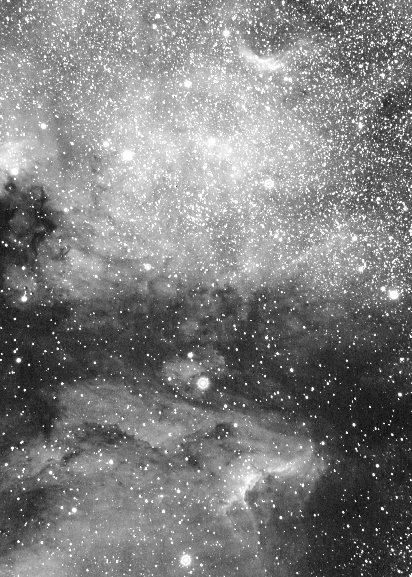

bonjour tout le monde. cet exercice me plait :)
je me permet donc de vous proposer une vision personnelle de l'image page 1 de benjamindenantes ,enfin 3 versions de la même image.
version 01
version 02
et version 03
pour rappel, la version originale de benjamin
http://www.webastro.net/forum/showpost.php?p=1747626&postcount=6
voili voilou :)
logiciel de traitement : CaptureNX2

pour le plaisir, pourquoi pas une quatrième !
version 04
bon je ne vais pas polluer le sujet, je m'arrête là :rolleyes:
une affaiblissement de la saturation permet de gagner du contraste dans les hautes lumières, et par la même diminue avec plus ou moins d'efficacité les zones cramées. le bon compromis est difficile à trouver : je prévilégie les teintes au détriment des hautes lumières ou le contraire. peut être une version 05 serait intéressante, sur la base de la 04, un peu moins lumineuse mais un peu plus saturée.
en tirage fine art la différence peut être flagrante.

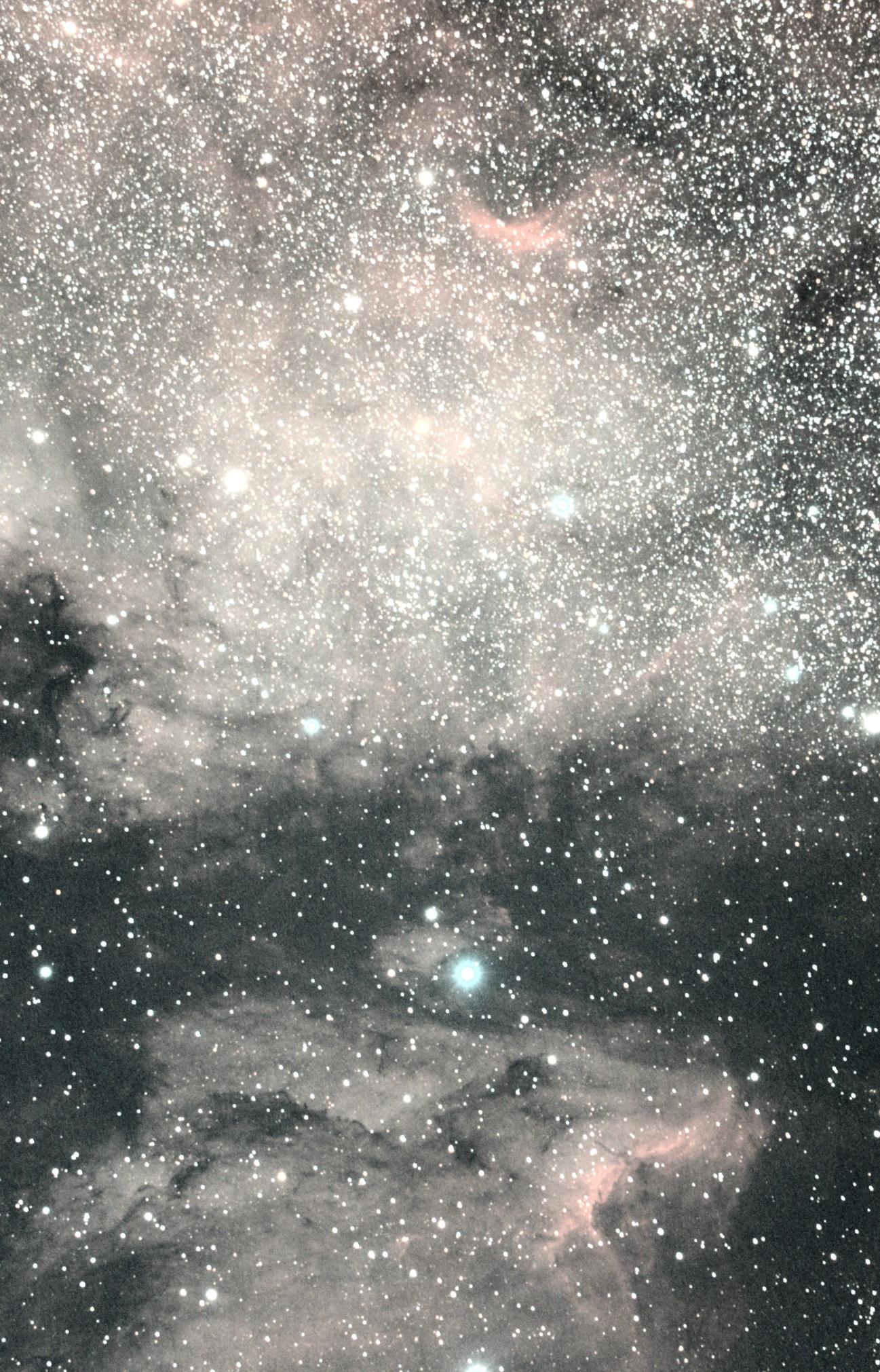

Hello,
j'ai traité tes Dentelles en Ha O3 pour voir et voilà le résultat :
Je ne suis pas un fin connaisseur des filtres sélectifs mais je pense que tes fichiers permettent d'aller beaucoup plus loin que ta version d'origine(Ici.). Ma vision est sans doute un rien vulgaire mais on voit apparaitre de nombreuses autres structures.
Pour le traitement j'ai surtout essayé de régler deux points en particulier :
- la couche O3 est effectivement moins bonne au niveau du suivi, j'ai donc supprimé les étoiles de cette couche pour créer la luminance et ne garder que la finesses des étoiles de la couche Ha
- pour la partie couleur, j'ai créer deux combinaisons, une HaO3O3 bien rouge et bleu mais avec des étoiles rouges et turquoise peu naturelles, et une deuxième, Ha(Ha+O3)O3 pour utiliser la couleur des étoiles, jaunes et bleu. J'ai ensuite fusionné les deux images avec un masque d'étoile pour conserver la nébuleuse en rouge/turquoise et les étoiles en jaune/bleu. Mon étant assez grossier le résultat est perfectible mais ça passe quand même.

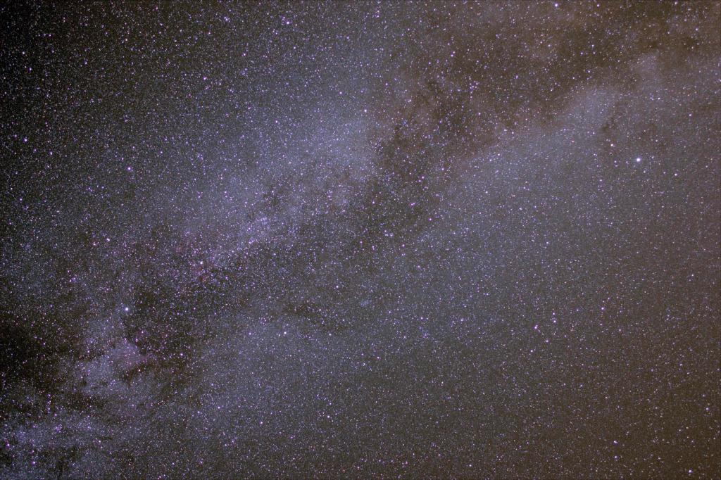

Voilà, je crois que c'est bon :
https://www.dropbox.com/s/lf3j5v8uz8aaf21/VL-2015.07.21-Autosave.tif?dl=0
Je n'arrive pas à faire ressortir une seule étoile en couleur : elles sont toutes grises :/
Edit :

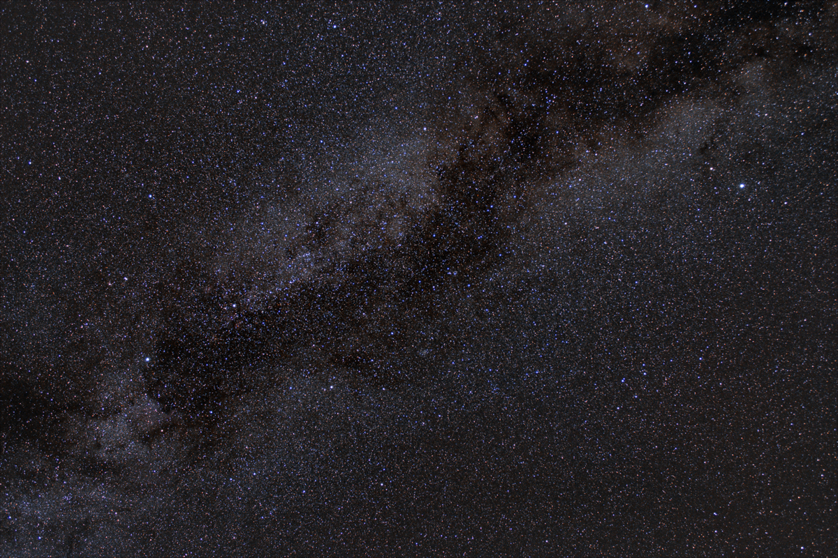

Canon EOS 650D, objectif 18-55 @ 18mm, ouverture 3.5 (j'avais oublié de fermer un peu)
16 photos de 150S iso 1600 avec 8 darks et 11 offsets
Voici mon essai, entièrement sous Pixinsight. La principale difficulté vient du halo bleu autour des étoiles (cause objo pas assez fermé). J'ai séparé l'image en 3 couches RGB, et après création d'un masque j'ai fait une réduction d'étoiles sur la couche bleu et refusion RGB. Le reste est assez classique, retrait de gradient, petite réduction de bruit, un peu de courbes et saturation.
Ton fichier est intéressant mais le prétraitement est un peu à la ramasse, c'est plein de trous :be: J'ai juste ouvert pour jeter un œil avant de me pencher dessus et le seul truc qui m'a frappé, ça sent le soucis de dark...
Je te remercie infiniment !
C'est la version qui me plait le plus et je ne pensais pas qu'on pouvait en arriver là ! C'est surtout les couleurs (des étoiles par exemple, on n'arrive jamais à les trouver!) et le contraste de la voie lactée!
SU-PERBE!:)
Edit: oui en effet, j'avais malheureusement oublié de fermer un peu le diaphragme, donc c'était resté à f/3,5...

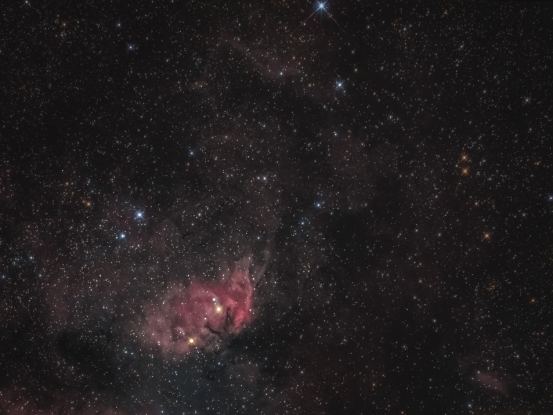

Voici 4 fichiers de la tulipe prise au Newton 150/750 avec une CCD kaf 8300
Ha ( luminance ) 2 1/2 h
RGB 1/2 h par couche
le tout en bin 1x1
les fichiers sont prétraités et alignés , ils seront surement tout " noir " mais en ajustant les niveaux , tout revient.
une fois la couche Ha ajoutée faire une rotation anti horaire de 1° , puis faire un recadrage .
https://www.dropbox.com/sh/82yml7s2nz2j28h/AACDubZIo-5NPFV_H3dlzdhja?dl=0
ma version :
Je pense qu'il y a mieux a faire ... mais pas par moi :( .
bon ciel,
Modifié par echosud
  echosud a dit :
elle sont bizarres tes images sorties de pré-traitement. Tu as utilisé quoi comme soft ?
On dirait qu'elle ne sont pas linéaires, mais qu'elles ont déjà subit un début de traitement.
Tes étoiles brillantes sont presque au même niveau que ta nébuleuse. Y'a un binz ! :-)
