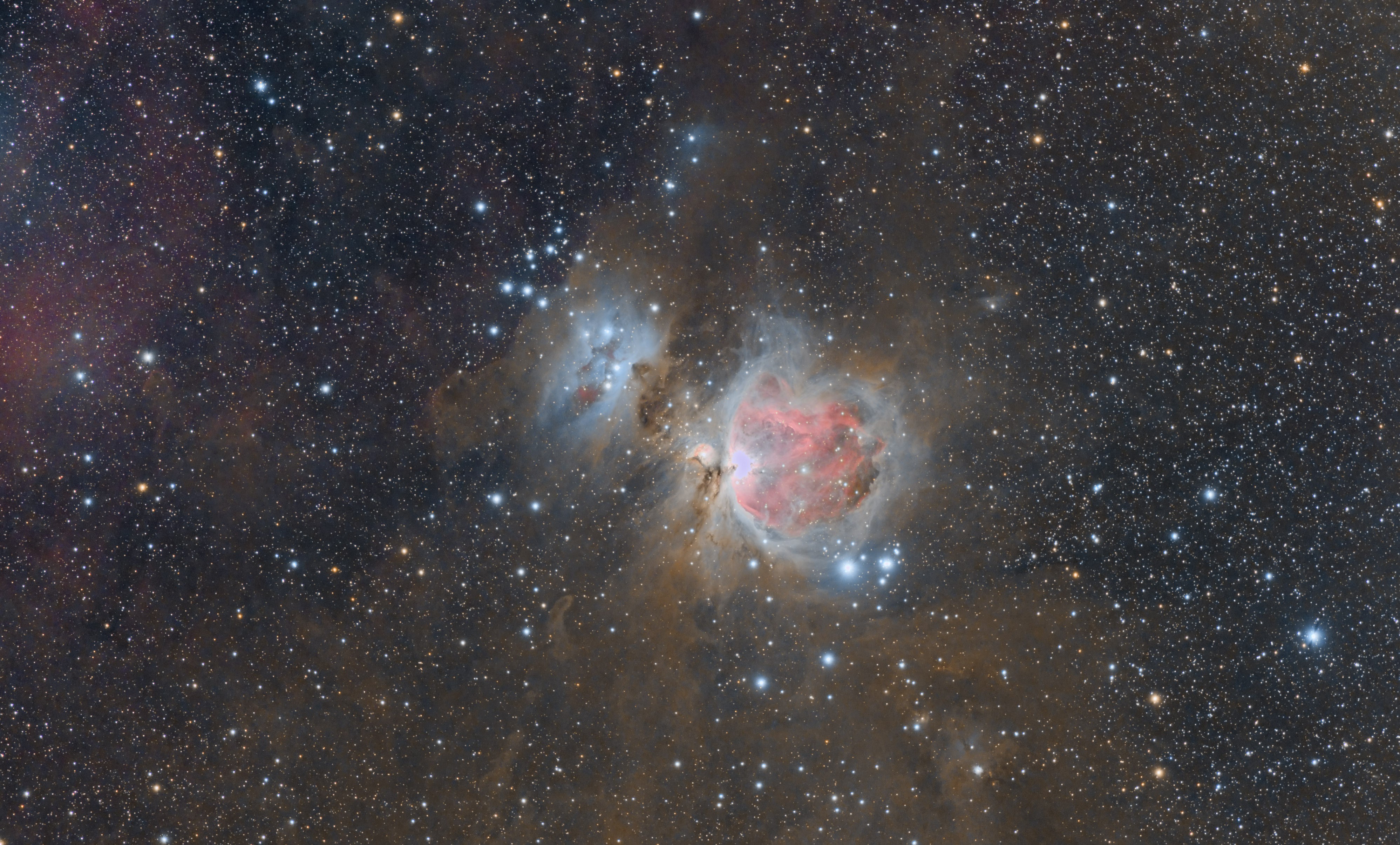

Hello,
voila ce que j'obtient avec ton image, traitée sous Pixinsight, le bruit est réduit avec la fonction TGV. Le coeur de la nébuleuse pourrait être mieux traité mais je suis un peu faignant.
A noter quelques pétouilles sur certaines étoiles, surement un problème de prétraitement.
(Clic pour la full)

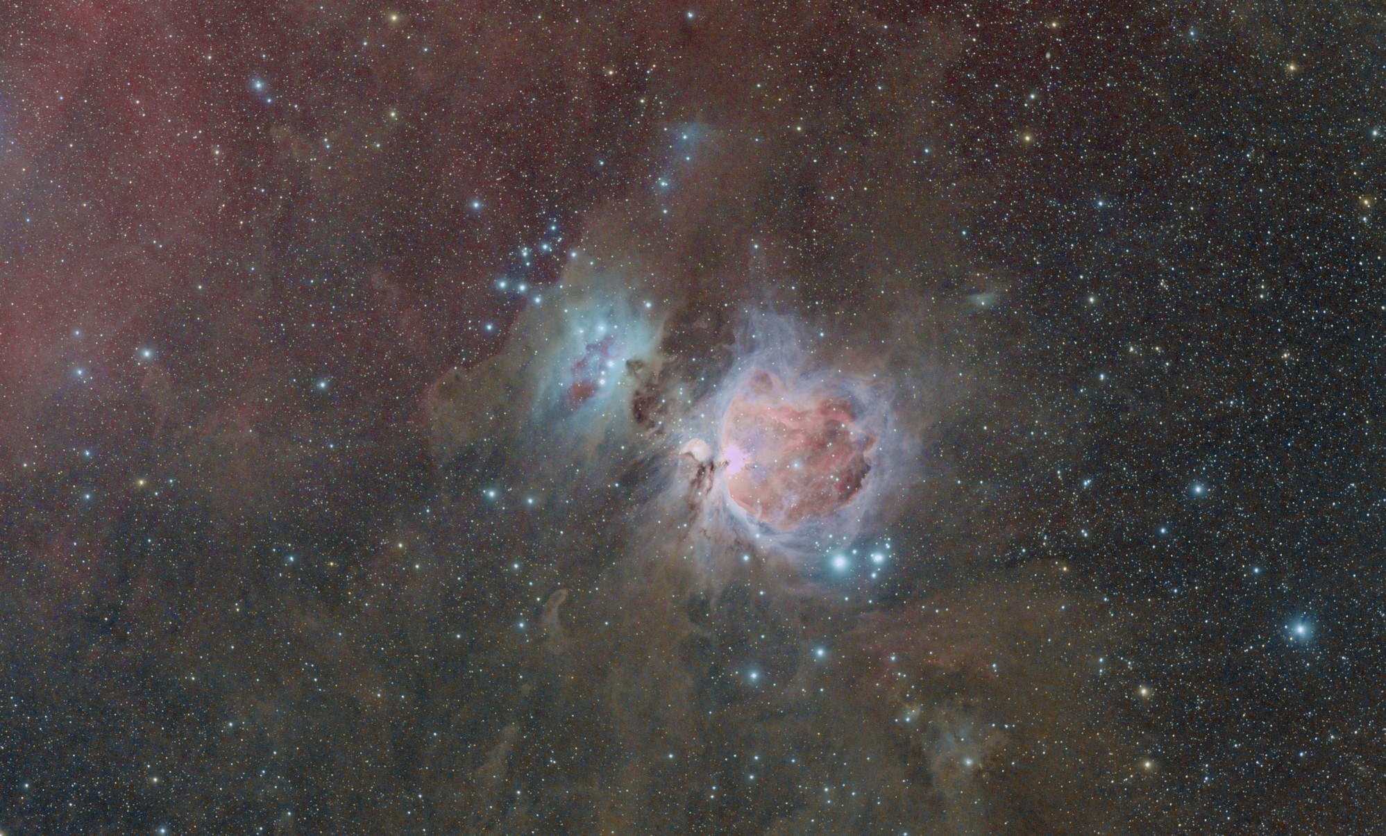

ah mince j'avais loupé ta réponse
elle est magnifique cette version, tu as bien fait ressortir les nébulosités rouges qui sont effacées sur la mienne. En ce qui concerne la gestion du bruit c'est du tout bon !
Bravo
Je m'empresse de télécharger la full
EDIT : j'ai récupéré la full, la comparaison avec ma version me fait bien mal aux fesses...Merci pour la raclée. Difficile de te demander de détailler ta méthode mais si tu as quelques tutos à me conseiller sur le net, je suis preneur...

  stefg1971 a dit :
Le traitement est assez simple sur cette image. Le point de départ c'est le retrait de gradient, d'ailleurs je pense que la version de PhilippeA est plus aboutie sur ce point, la zone Ha est mieux respectée.
Ensuite calibration des couleurs, j'ai trouvé une manière de procéder simple et efficace. Quand on lit les différents tutos il faut normalement sélectionner des zones de fond de ciel et autre pour calibrer les images mais je me suis rendu compte que le plus efficace consiste à laisser les outils se démerder. Donc la procédure est la suivante :
- BackgroundNeutralization : tout laisser par défaut et appliquer sur l'image
- ColorCalibration : tout laisser par défaut et appliquer sur l'image
- SCNR : tout laisser par défaut et appliquer sur l'image
- Recommencer une deuxième fois avec les trois même outils dans le même ordre.
Le résultat est parfaitement calibré, sans trace de vert en excès et sans dominante magenta comme cela peut parfois arriver.
Petite réduction d'étoiles suivie d'une déconvolution pour leur redonner un peu de piquant.
Pour la réduction de bruit j'utilise le TGV avec la méthode de Philippe décrite sur son site : http://pixinsight.astroccd.eu/tutoriels.html
Simple et efficace, j'ai même appliqué une deuxième passe en réduisant l’opacité avec un calque de niveau 0.25
Enfin montée d'histrogram avec AutoHistrogram en mode Rational Interpolation, HDRWT pour récupérer le coeur de la nébuleuse et augmentation de la saturation avec un masque pour limiter l'impact sur le fond de ciel.

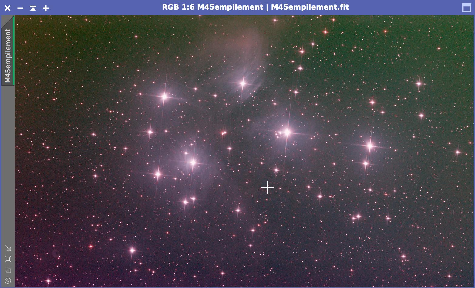

salut
en attendant que la tempête dehors se calme, un petit essai en essayant de faire ressortir les nébulosités (au détriment du fond de ciel); il faut vraiment que j'essaye la technique de Tromat
Il y a quelques zones violacées en cherchant un peu que je n'ai pas traitées
24905283741_d067dc0ff9_c.jpgM45empilement by stéphane gonzalez, sur Flickr
Modifié par stefg1971

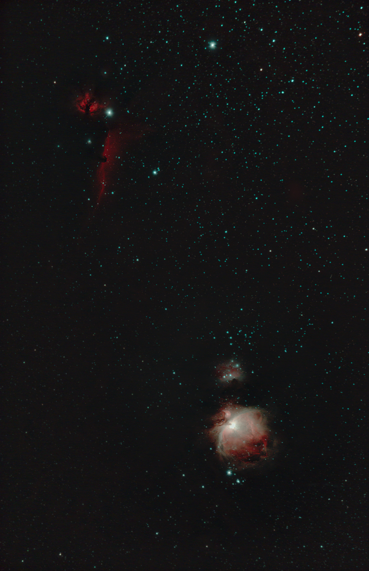

L'image de Benjamindenantes , c'est la première fois que je m'essaye sur une " brute " aussi riche. je n'ai pas essayé de déclamé le coeur de M42.
photoshop CC sur mac

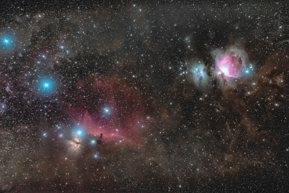

Pas facile de partager mon premier essai grand champ après la photo de Benjamin.
Mais bon je le fait tout de même histoire de voir ce que les pros du traitement peuvent faire d'une photo prise en centre ville avec un canon 200mm et un canon 600D défiltré + filtre EOS anti-polution.
https://jddleo.synology.me:5001/
login : astro
Password : Astro2016
Répertoire : Fichier à traiter
Fichier : canon200mm_results_without5min.TIF
Merci à vous :)
Mais on sont les professionnels du traitement d'image?
Ou alors c'est que ma photo est tellement mauvaise que personne n'a osé poster le résultat.
Julien

  AstroFilDu76 a dit :
Bonsoir Julien,
Je suis pas un pro du traitement désolé, mais voilà ma proposition :
Qu'en penses tu ?
Virgile.
Hello,
AstroFiDu76 c'est déjà vachement mieux que ce que j'ai pu obtenir par mes propres moyen :) Merci d'avoir pris le temps.
Julien
