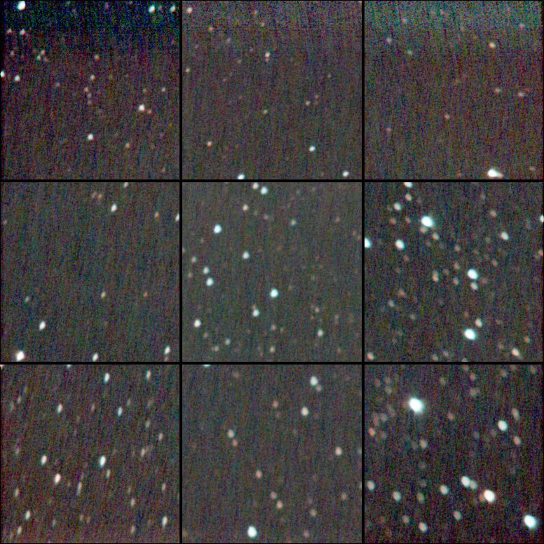

J'ai fait un petit traitement sur ton image pour voir :
Deux problèmes majeurs :
- la mise au point est dans les choux, les étoiles sont floues
- le prétraitement n'est pas top, la plupart des étoiles, en plus d'être floues ressemble à des cratères lunaires, avec un extérieur vaguement circulaire et un piton rocheux au centre. Ca ressemble à du traitement DSS avec la détection des points chauds activée.
En dehors de ça on sent qu'il y a du potentiel avec une assez bonne détectivité des nébulosités mais gâché par cette mise au point hasardeuse. Comment tu procèdes pour la mise au point ?
Bonsoir tromat,
Alors il sagit de mon premier essai avec un objectif photo connecté à mon canon 600d défiltré.
La prise a été faite depuis mon balcon en ville d'yverdon (j'ai mis un filtre eos anti pollution lumineuse mais même avec cela impossible de faire de longues poses)
J'ai effectué ma mise au point en reliant l'appareil photo à mon ordinateur portable via un câble USB et j'ai utilisé le Liveview à 200%.
Ensuite j'ai tourné manuellement la mise au point sur l'objectif et j'ai fait de mon mieux pour avoir une étoile qui me semblait ronde.
Pour le traitement tu as raison j'ai bien utilisé DSS.
J'ai effectué un second empilement avec DSS en décochant l'option cosmétique pixel chaud
meme liens : https://app.box.com/s/a11op1hvi7k2dy29kxs1s0uwhp5tsiod
Dans tous les cas merci pour l'image cela me fait super plaisir de voir le résultat même très moyen soit-il.
As-tu moyen de me l'uploader quelque part ou de me l'envoyer par email?
Julien
Modifié par leo_82
Voici le lien vers la full : http://www.webastro.net/upload/images/19259-1458650339.jpg
Effectivement le résultat est meilleur sans la correction des pixels chauds.
Ta technique de mise au point semble correcte, en fait c'est peut être un problème de tilt que tu as. Les étoiles sont plus déformées dans le bas de l'image que dans le haut. L'objectif pèse peut être trop lourd par rapport à la monture de l'apn.

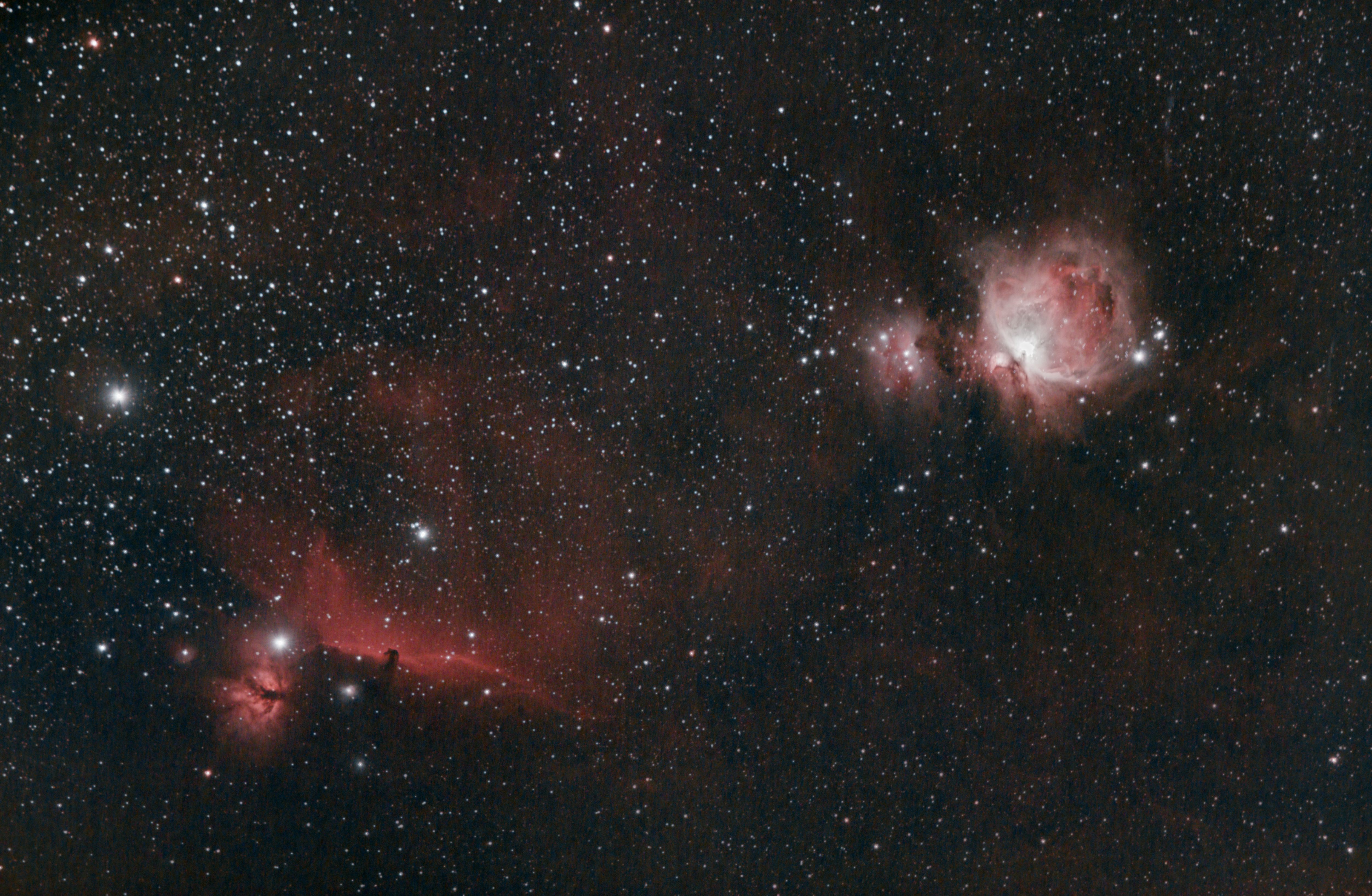

Voici un essai sur ton image, avec Pix.
J'aurai pu/dû améliorer encore de nombreuses choses comme la saturation des petites étoiles etc...
Mais il ça m'aurait demandé de passer beaucoup plus de temps dessus.
En tout cas merci c'est un régal ces brutes. ;)
