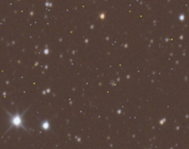

Hello, l'acquisition semble bonne mais le prétraitement est à revoir, les pixels chauds ne sont pas du tout corrigés et c'est à peu près irrattrapable au traitement, voila ce que ça donne en combinant les couches RVB :
T'aurais pas un master dark qui traine éventuellement ?

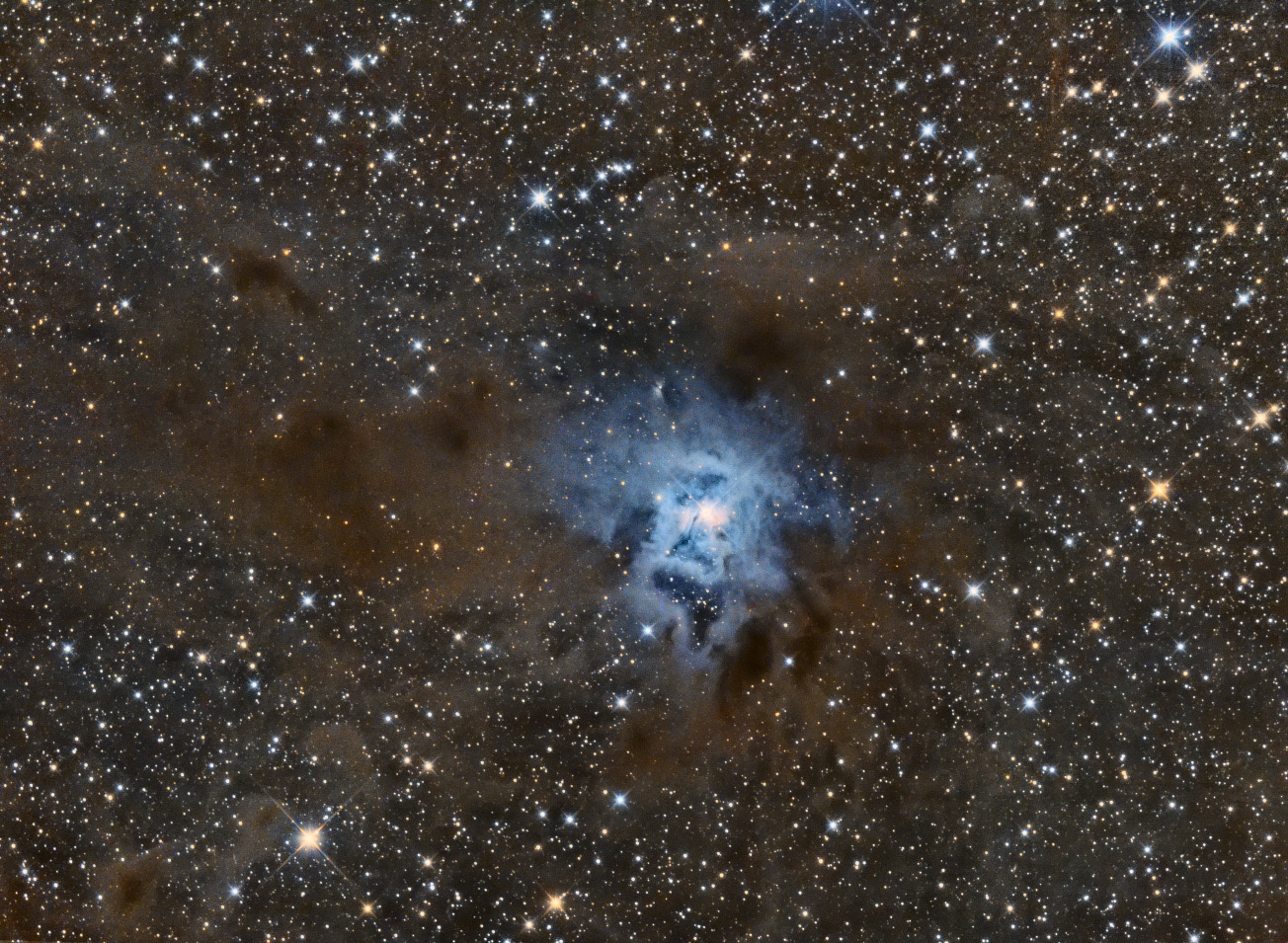

Un essai sur l'Iris :
Là encore il y a des soucis de prétraitement avec des pixels chauds non corrigés mais bien moins gênants que pour la précédente image.
Je n'ai pas tout compris dans le nommage des fichiers donc j'ai fait une moyenne entre les fichiers "iris L 5 h ret" et "iris L 25 x 300 sec" pour la luminance. Les images RGB manquent clairement de pose, il est difficile de faire ressortir la couleur marronnasse de la poussière et il y a une pollution de la couche bleu dans le fond de ciel dont je n'ai pas complètement réussi à me séparer.

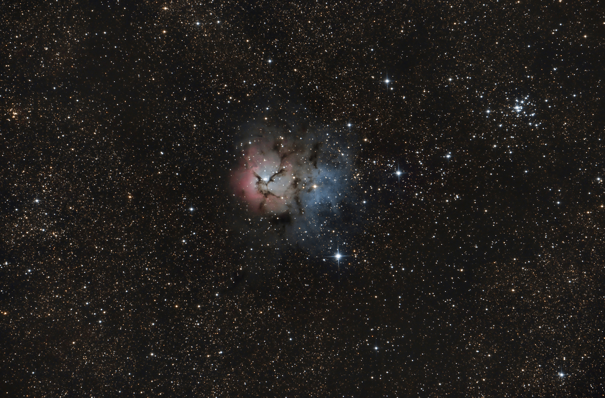

Sous Pixinsight, je n'arrive pas à relever d'une façon homogène cette photo.
Pour ceux intéressés, voici le fichier prétraité,
Fichier prétraité M20 cliquer ICI
je suis curieux de voir ce que vous pouvez obtenir sous Pix et éventuellement récupérer le projet pour regarder les process.
Merci

j'ai re - prétraité l'iris en tenant compte de vos remarques , dans le lien il y a les 4 couches LRGB.
je vous rappelle que j'ai 2 ..... lampadaires a 25 mètres de mon site de prise de vue.
https://www.dropbox.com/sh/ktsb1gzznm9hpl0/AAAMYJonOJgU0mg8ZaZIWwzZa?dl=0 ATTENTION RGB en bin 2 donc multiplier par 2 la taille de l'image
le master dark demandé par Tromat : https://www.dropbox.com/s/sz9qbpidgh4c1tu/MasterDark_ISO0_300s.tif?dl=0

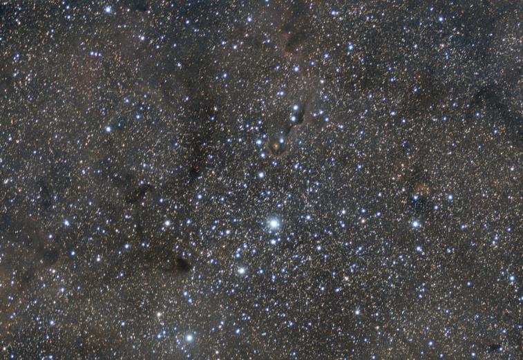

  DrGkill2 a dit :
Voilà ma tentative.
T'aurais pas par hazard fait cette photo à Rians ?? :)

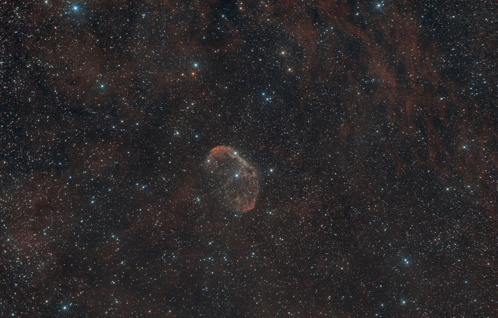

  benjamindenantes a dit :
Salut, j'ai a proposer un fichier un fichier que je trouve sympa sur le croissant ngc6888:
Environ 4 heures à l'A7S + CLS CCD
https://www.dropbox.com/s/3s4kojy218...C6888.tif?dl=0
Voici ma version:
et le lien vers la full:
http://www.casimages.com/img.php?i=1608211149393028314442474.jpg
Je n'arrive pas à ta qualité, surtout pour la réduction d'étoiles. J'utilise le plug ing PS d'astronomie tools, c'est moins propre que toi. Tu utilises quoi de ton coté?

C'est quand même très proche de ce que j'ai obtenu. Un traitement pas trop hard core comme j'aime.
Pour les reduc d'étoiles je fais suivant la méthode tromat. Voir son très bon tuto ici:
http://www.webastro.net/index.php?wapedia=articles&article=246
Il permet de doser exactement l'intensité de la réduction.

C'est surtout NGC7129 qui aurait besoin d'une mise à jour du prétraitement pour virer tous les pixels chauds. J'ai essayé de faire quelque chose avec le dark que tu as fourni mais ce n'est pas suffisant. C'est dommage car l'image à un fort potentiel.
Voila le lien vers la couche Lum de NGC 7129 retraitée , je ne sais pas si c'est vraiment meilleur
https://www.dropbox.com/s/t5rnupjhij16xni/ngc%207129%20L%20ret%20dark.TIF?dl=0
C'est pas encore ça mais c'est bien mieux !
Les pixels chauds sont encore visible mais beaucoup moins que sur l'envoi précédent. Il faut vraiment soigner le prétraitement, ça permet d'éviter les problèmes ultérieurs.
Tu prétraites avec quoi d'ailleurs ?

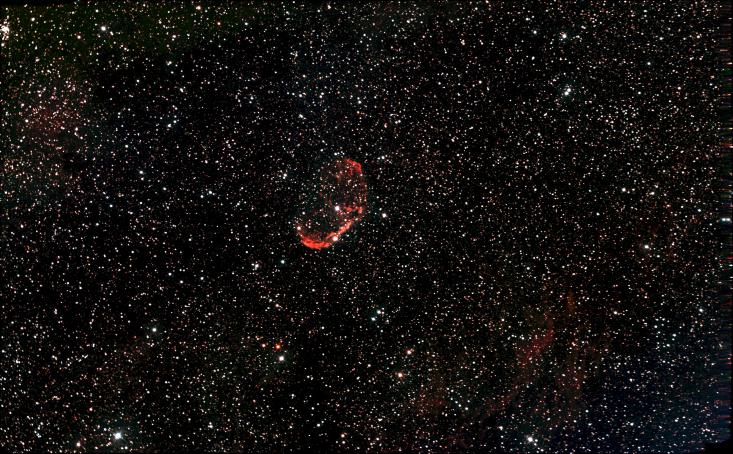

Ce n'est peut-être pas superbe pour un débutant face aux pro mais bon... Je vous présente ma version de NGC 6888.
Fait avec DDS et Iris. J'ai encore du chemin :D
PS: je sais pas pourquoi c'est parti en cacahuète à droite de l'image... Quelqu'un sait pourquoi ?
