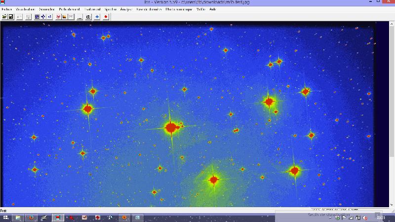

bonjour,
on dirait quand même qu'il y a un pb de traitement: elle a l'air postérisée
Juste ouvert dans iris, ajustage auto des seuils et un peu de saturation
Prometteuse en tout cas!
Et le suivi me semble ok, par contre je vois de la coma; et les flats sont à faire
On voit un petit trait en haut au milieu, astéroïde?
oui je n'est pas de correcteur de coma, puis faut encore que je bricole un truc pour les flats.
effectivement je vois le petit trait, ce serait vraiment bien que ce soit un astéroide lol :-)
