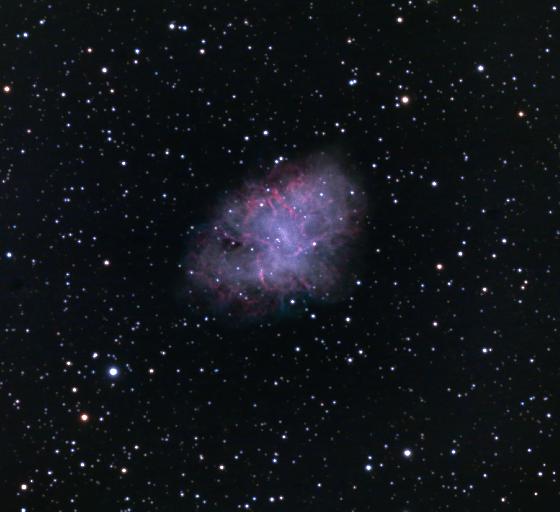

voila l'image de M1 de CecilKris, retouchée pendant que je révisais mes partiels ^^
Il y a des petits points qui sont apparus dessus j'ai pas compis :b:
Et merci d'avoir essayé de retoucher M42 afin de comparer les deux versions

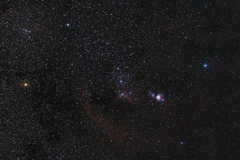

Bonjour et bonne année à tous !
Le 30.12.2016 j'ai passé la nuit à observer avec mon fils (planbis_jr) pendant que la Star Adventurer traquait Orion au 50mm f/1.8 fermé à 3.5 sur un 650D refiltré Astrodon.
Pour les yeux, la nuit fut un régal mais pour la photo, c'est moins enthousiasmant car nous sommes des triple buses en traitement, c'est pourquoi on aurait besoin de votre aide...
2h30 de PDV (environ 50x3minutes), 15 darks, 25 flats et 21 offsets. Prétraitement avec DSS puis passage sous CS6.
Voilà ce qu'on obtient :
Outre le résultat du prétraitement qui n'est pas extraordinaire et dont les causes sont connues
- pas de tri des brutes pour essayer d'avoir un max de signal
- MES plutôt olé-olé
- objectif avec ses défauts d'objectif
notre gros problème est un gradient prononcé qui va de la droite de la photo vers la gauche, couvrant 2/3 du résultat.
Comme on n'arrivait à rien, on a téléchargé le plugin GradientExterminator en version d'essai mais quelque chose cloche :
- la boucle de Barnhard semble être en 2 parties
- la tête de la sorcière n'apparaît presque plus
- c'est vraiment mou sur la droite (c'était mieux avant la suppression du gradient).
On ne s'en sort plus et on voudrait savoir si vous pouviez nous aider, nous donner de pistes de travail pour sortir quelque chose qui nous plait
car nous sommes persuadés qu'on peut tirer beaucoup mieux.
Vous pouvez vous faire la main avec l'autosave de DSS :
https://www.dropbox.com/s/glibko3m2v80zny/Orion-Autosave.tif?dl=0
Merci d'avance pour vos conseils.
PS : autant moi-même que mon fils suivront les réponses (17 ans mais déjà plus doué que son père).

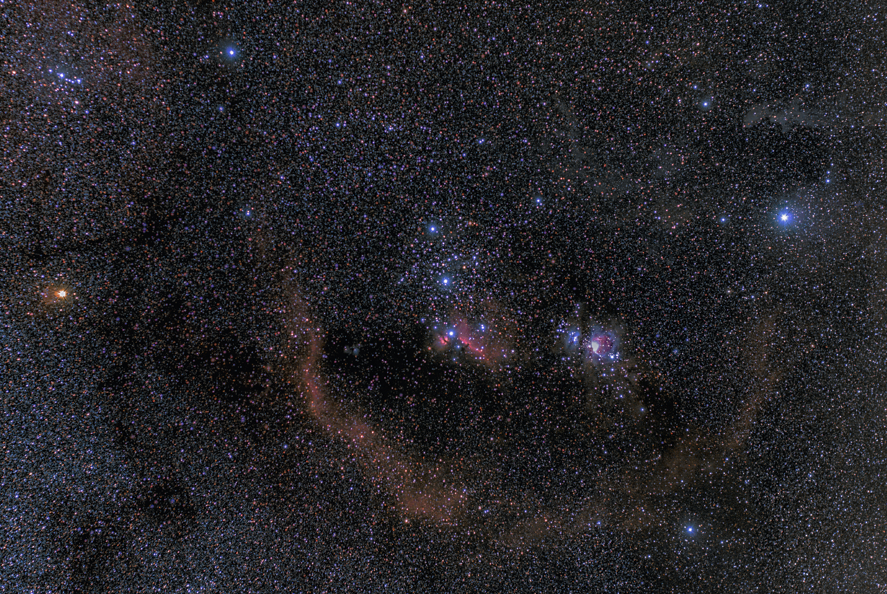

ah ouai ! ta version est bien plus jolie que la mienne
Merki ! :) C'était celle de CecilKris je crois (pour le détail :) )
Bizarrement, j'arrive mieux à faire le traitements des autres, que les miens :D

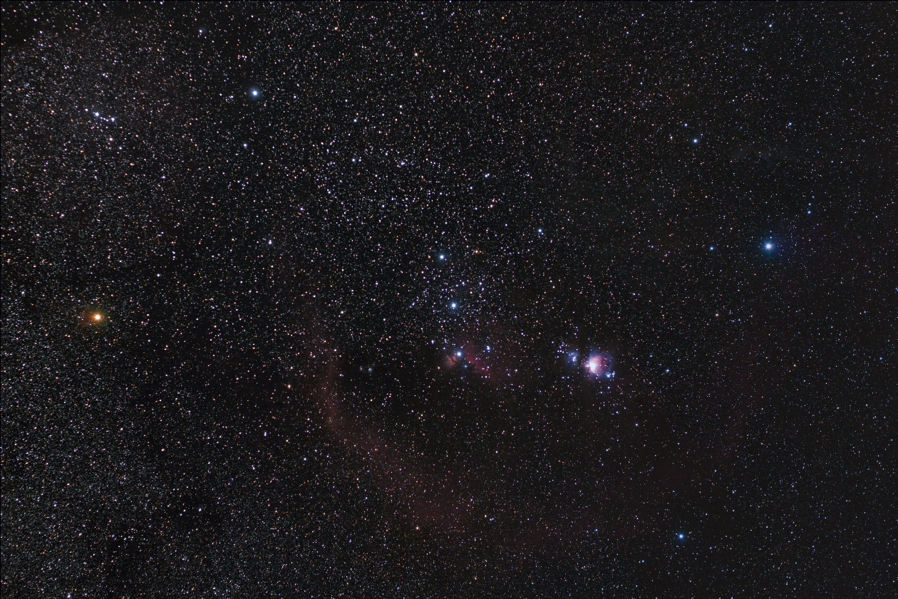

Aller, je continue dans la lancé, j'avais celle la que j'ai faites il y a quelques jours pour passer le temps et m'entrainer :) (celle de F83eric):
EDIT :
J'en profite d’être dans mon rush :)
Pour ta photo planbis, pas facile ! J'ai eu du mal pour lui tirer les verres du nez ! Et c'est la premiere fois que j'ai une image en 32bit ... c'est spéciale ^^ !
Aller, voila mon résultat, j'ai fait ce que j'ai pu pour faire ressortir un peu tout ce qu'il y a de visible :)

je ne sais pas trop à qui est l'image, mais je me suis bien amusé :)
excellente version !!!!!!!!!!!!!!!!!!!!!!!!!!!!! ;)

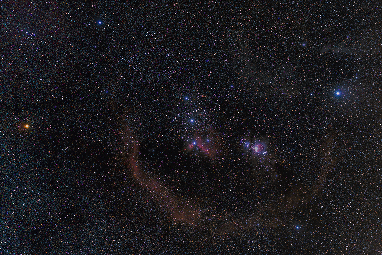

Voilà mon traitement de votre grand champs sur Orion. Y'a matière a faire encore mieux, cette photo a du potentiel !!
Merci d'avoir pris de votre temps pour nous.

Comment ?? Mon traitement trop fort ? Nannnnnn pas possible ! :)
Je l'ai traité a la pelleteuse :D
J'ai tout fait en 32bit, je m'en étais pas rendu compte, jusqu'au moment de sauvegarder, pas possible en .jpg ... ::confused: Alors j'ai rusé, une impression d'ecran, copier/coller dans un nouveau fichier en 16bit, et voila :)
Je dois dire que j'en ai chi** ! Maintenant, je comprends pourquoi, je vais ressayer ce soir, et faire plus sobre :).

De rien ! c'est toujours un plaisir de s’entraîner sur les photos des autres. On espère juste pas trop froisser les gens quand on a des résultats pas top en traitements :p
Bon là c'était pas trop compliqué, tout était dans la photo.
Les gradients n'étaient pas bien violents au final.
Pour traiter une photo grand champs c'est toujours plus compliqué. Je vais te donner la méthode globale mais c'est purement de l'entrainement, je n'ai pas utilisé de méthode magique ni de choses très compliquées, juste avec soin traité parties par parties dans l'image.
Pour commencer j'utilise PixInsight mais ce que j'ai fait d'autres auraient largement pu le faire avec photoshop.
Bref. Dans un premier temps j'ai utilisé l'outil "Dynamic background extraction" qui je dois le reconnaître est le seul outil "magique" permettant de virer les gradients.
Ensuite j'ai "streaché" l'histogramme puis ajusté les niveaux de manière globale sans aller trop dans l'excès mais suffisamment pour faire apparaître la ceinture de Barnard.
Enfin j'ai décomposé l'image en 1 couche synthétique de luminance et extrait les couches R, V, B.
J'ai généré des masques (pleins, genre pour cette photo au moins 9) pour ajuster les niveaux sur chacun des éléments importants de la photo sur la couche de luminance. En gros j'ai travaillé le contenant.
Enfin j'ai travaillé successivement sur les couches R, V, B pour ajuster les couleurs en jouant sur les courbes de niveau, le tout en utilisant toujours les masques.
Enfin j'ai combiné les couches avec des poids plus ou moins importants.

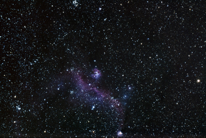

J'aurais besoin d'aide pour le traitement d'une nébuleuse de la mouette (Seagull nebula).
5h de pose, j'arrive à faire sortir pas mal les nebulosités mais je suis géné par le nombre d'étoiles (on est en plein dans la voie lactée).
Le cadrage est pas super mais sur l'écran avec une brute j'ai centré sur ce que je voyais.
https://www.dropbox.com/s/6lpq80gyde34tyy/mouette.TIF?dl=0
Merci d'avance pour l'aide des courageux.
Merci pour ces traitements, j'ai un résultat assez similaire. Je note que ta réduction d'étoiles produit les mêmes défauts en "emmpreinte d'éponge" que chez moi :-/
Voila ce à quoi j'étais arrivé
Bofix va nous sortir quelque chose de sympatique, je le sens. C'est son traitement qui m'a fait voir des choses que je ne soupçonnais pas dans cette image. D'autres membres vont peut-être tenter le coup eux aussi.
J'ai fais ce que j'ai pu, je ne suis vraiment pas habitué aux grands champs ! Difficile à gérer avec la densité des étoiles, surtout que j'image a F10 avec 2350mm de focal... c'est pas pareil :D
