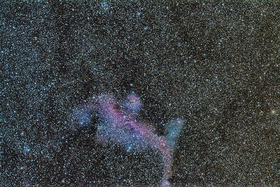

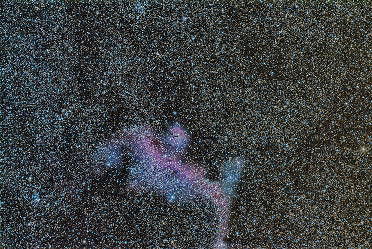

Merci pour ces traitements, j'ai un résultat assez similaire. Je note que ta réduction d'étoiles produit les mêmes défauts en "emmpreinte d'éponge" que chez moi :-/
Voila ce à quoi j'étais arrivé
Tu images avec quel capteur ? Un APN ? Défiltré ?
Un autre Webastram a fait la même cible (c'est peu commun comme choix) ici en Alsace et sa nébuleuse apparaît toute rouge. Il a un 600D refiltré Astrodon. Peut-être pourrais-tu lui poser des questions.
Sa photo (4x8minutes) sur astrobin :
http://astrob.in/full/278604/B/
Modifié par planbis
5h cumulées à coup de 90s à 1000ISO
Ah, oui, quand même !
On comprend alors pourquoi il y a autant d'étoiles. En lisant à droite et à gauche, la mouette étant une nébuleuse en émission, le défiltrage fait toute la différence et en le couplant à un filtre UHC, c'est le duo gagnant.
Cela ne répond pas vraiment à ta question du traitement qui je pense donne tout ce qu'il peut donner. Ce n'est pas lui qui pêche mais plutôt le signal en H alpha.

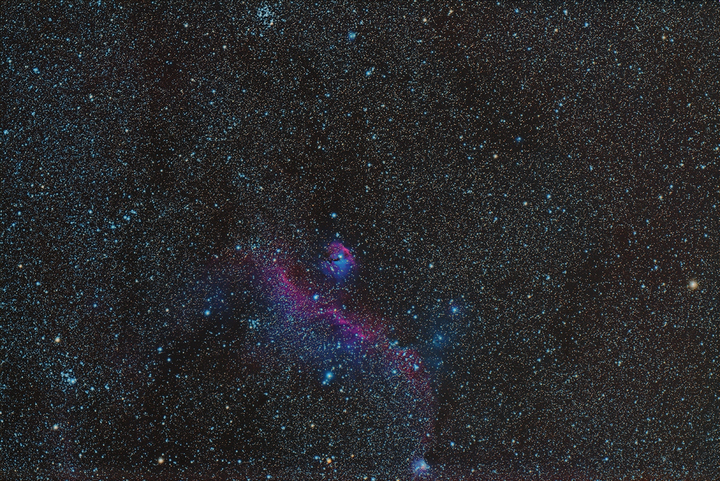

Un essai sur la mouette.
Effectivement, pas évident du fait du non-défiltrage, mais sympa quand même.
Attention à la couche bleue qui part un peu en sucette et que je n'ai pas pu complètement rattraper par registration.
Je me suis trouvé une bonne occaze de a7s qui part chez eos for astro ^^ce problème devrait etre réglé bientot
'tin, tu ne tergiverses pas, dis donc. Solution radicale !
Tu vas nous revenir avec une nouvelle mouette sur laquelle il y aura trop de signal à traiter :D.
Refiltrer astrodon mon boitier c'est 400 euros. Si c'est pour me dire ensuite que j'aurais mieux fait d'attendre de prendre un A7S.... que j'ai trouvé chez un pro en occaze garanti 1 an...

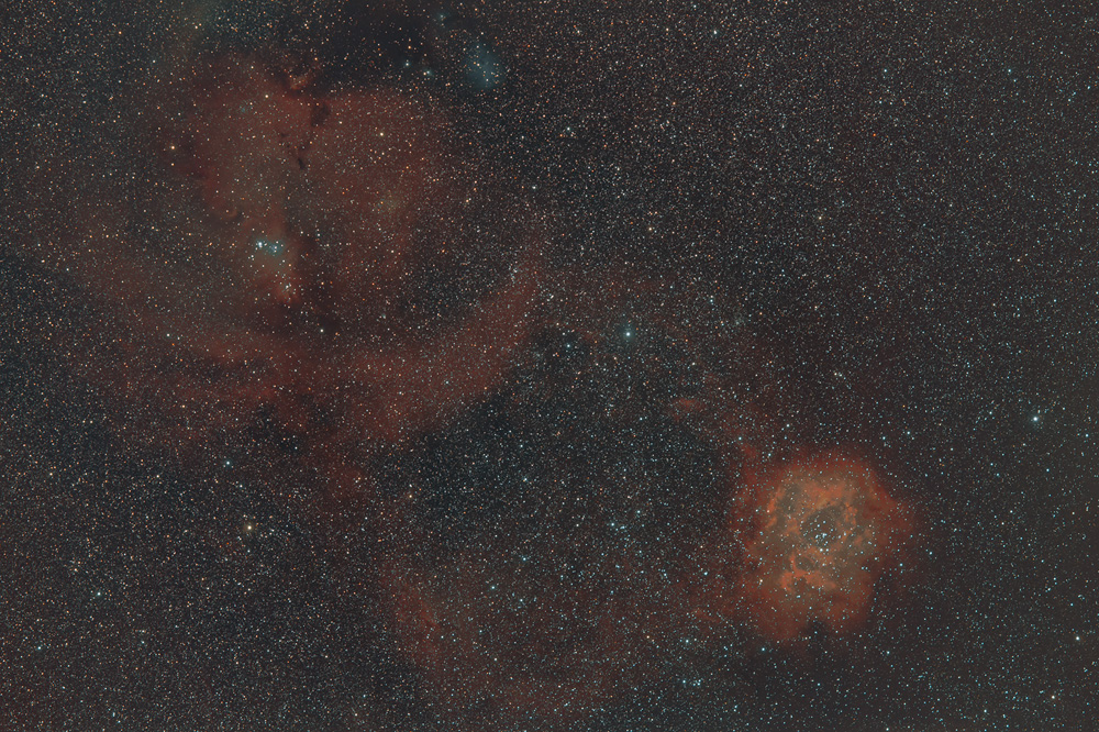

Je me suis essayé sur ta photo Eric 02012017-LBN777-integration-cc-Linear-Sigma5-45-8709-3.jpg

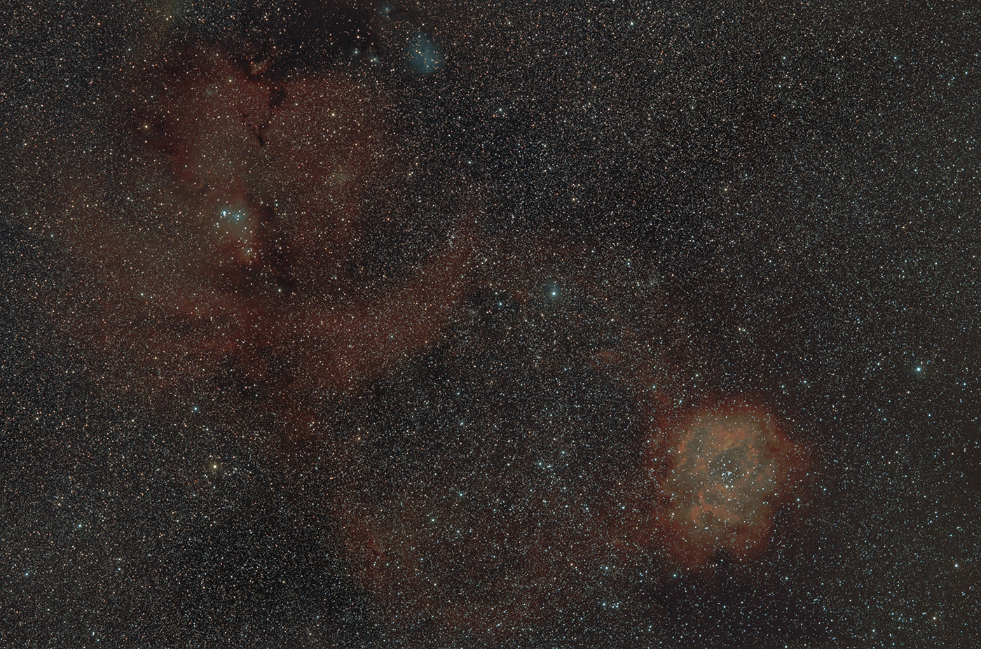

Aller, je continue dans la lancé, j'avais celle la que j'ai faites il y a quelques jours pour passer le temps et m'entrainer :) (celle de F83eric):
Merci pour vos versions.
Effectivement un peu bleu Guillaume mais étoiles petites.
BoFix je trouve ton traitement super (mais étoiles un peu plus présentes par rapport à Guillaume), tu utilises quel logiciel pour traiter ?
@F83eric
Content que le traitement vous plaise. Je n'utilise que Photoshop CC2015.5 (le dernier)
Pour les étoiles, c'est une histoire de gout :)

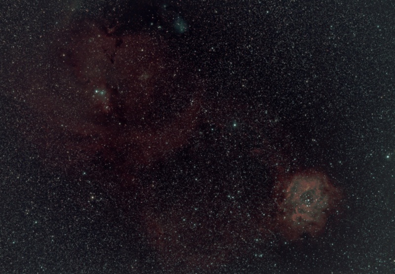

Bon, il y a une image que je n'arrive pas à traiter correctement, je veux bien voir vos versions et conseils. J'ai un rendu bizarre sur la rosette, et la correction de dégradés laisse apparaitre des défauts (halos sombre autour de la rosette par ex.
Fichier tiff sortie d'IRIS, 200 images de 60s avec un EOS100D + CLS.
Le lien
http://www.transfernow.net/21c1q8i48jcu
Et ce que j'en tire:
JP
Modifié par mejean
Même impression bizarre chez moi pour la rosette on dirait que la méthode d'empilage coupe les hautes lumières de la rosette... Elle devrait être bien plus lumineuse que ça dans cet environnement.
A ta place je tenterais d'autres méthodes d'empilement ou de réjection.
Ma version est bien moins bonne que la tienne mais j'ai aussi un halos avec moins d'étoiles autour de la rosette. Possible que ce soit la rosette qui atténue les étoiles dernière elle.
