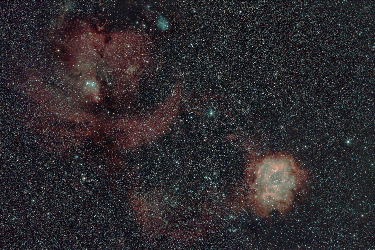

Merci à tous ceux qui ont jouer le jeu. :):):) Je constate que pour tous la Rosette est bizarre.
Même impression bizarre chez moi pour la rosette on dirait que la méthode d'empilage coupe les hautes lumières de la rosette... Elle devrait être bien plus lumineuse que ça dans cet environnement.
A ta place je tenterais d'autres méthodes d'empilement ou de réjection.
Ma version est bien moins bonne que la tienne mais j'ai aussi un halos avec moins d'étoiles autour de la rosette. Possible que ce soit la rosette qui atténue les étoiles dernière elle.
Merci beaucoup pour ces conseils, je vais essayer quand j'aurais le temps. Ici, c'était empilement sous IRIS avec un Sigma clipping en 2 passes.
JP

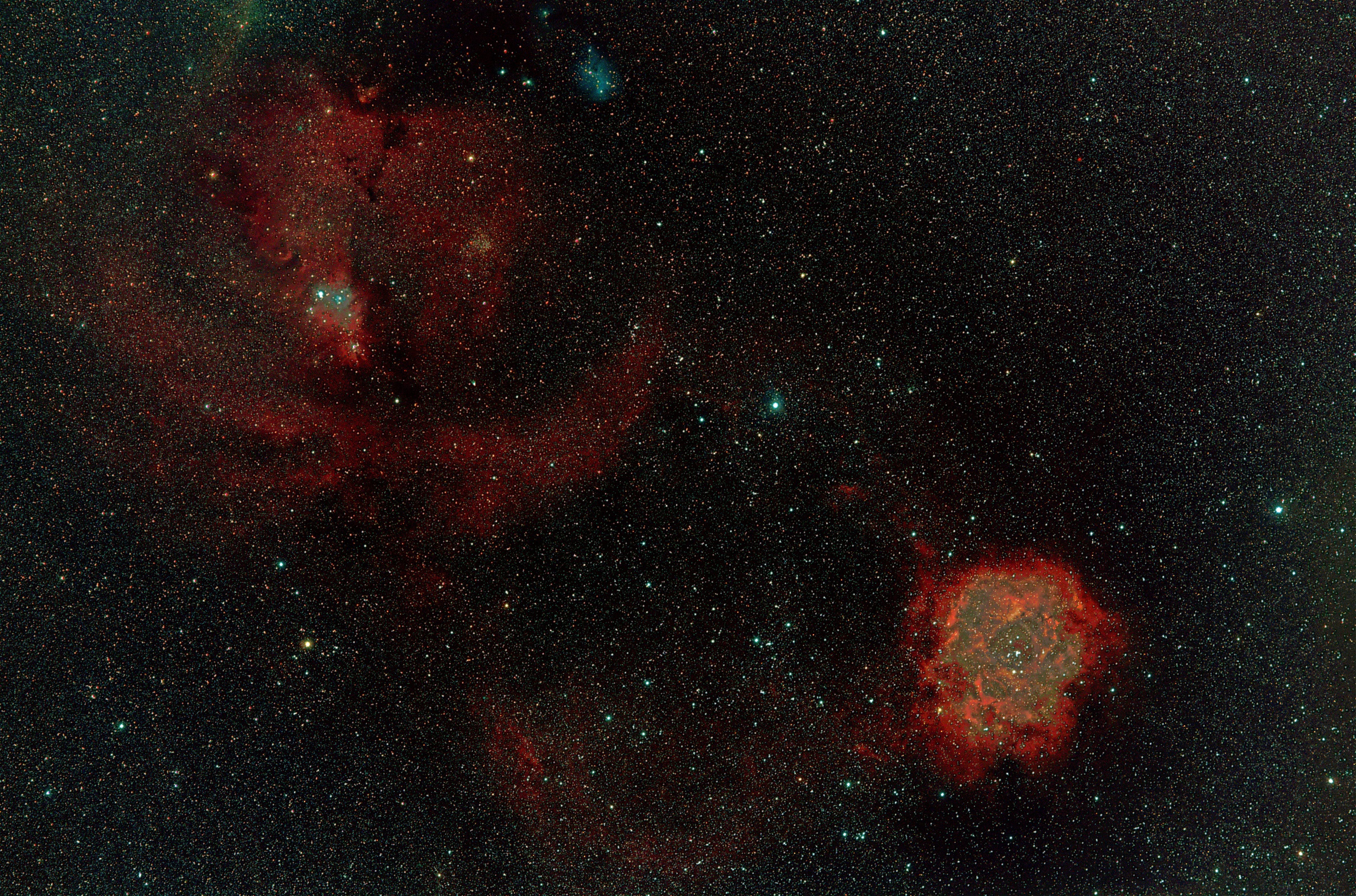

Voici un essai...
Je n'ai pas trop tiré dessus, l'idée était d'aller essayer de chercher la nébuleuse et ses couleurs plus conventionnelles.
Julien

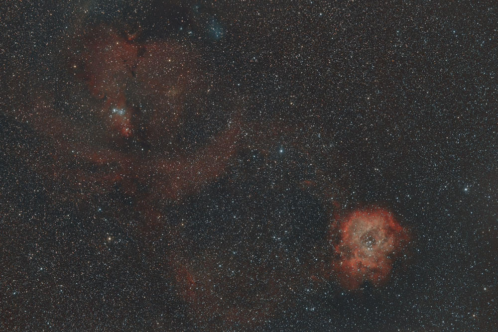

Mon résultat, en tirant dessus...
Ho trop bien !! J'essaye de faire mes traitements avec PS avec des tutos d'AIP mais je m'en sors pas... A travailler ^^ Merci beaucoup ;)

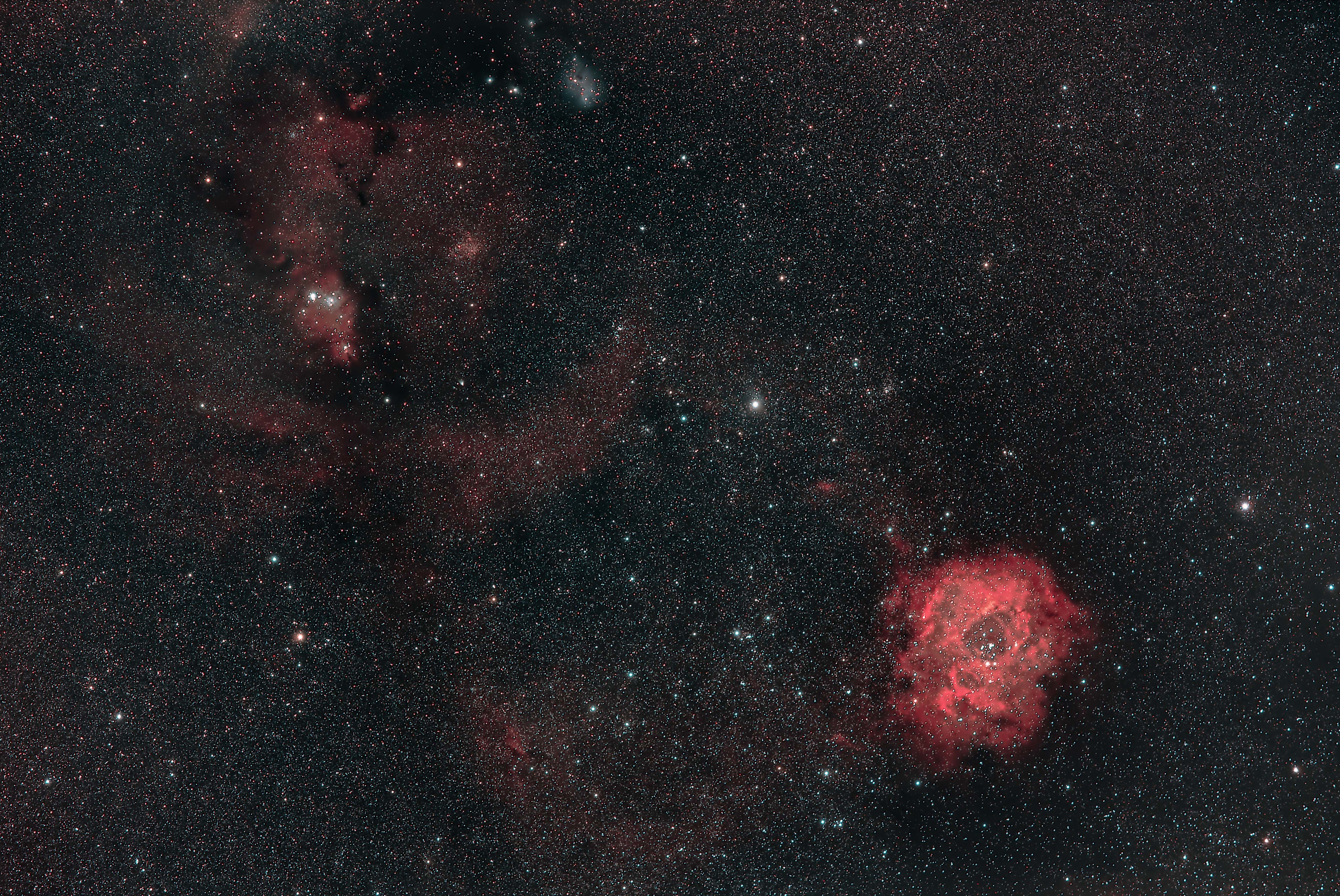

Tu avais raison, ça venait bien de l'empilement le problème sur la rosette. :) J'ai fait une bête addition arithmétique et hop, la rosette a des couleurs normales. Bon, j'ai enlevé qq trainées d'avion. Pour le coup, il faut que je réessaye sous DSS. J'ai une image à la lunette qu'il faudrait aussi que je retravaille. Le problème était moindre mais il est quand même présent.
Je ne pensais pas que les méthodes d'empilement pouvaient jouer autant...Bref, j'ai appris quelque chose aujourd'hui! Merci beaucoup à Benjamin, et à tous ceux qui ont fait des essais de traitement.
Voici la version finale (il faudrait quand même que je fasse un truc propre avec DSS). J'ai été plus soft dans le traitement.
JP

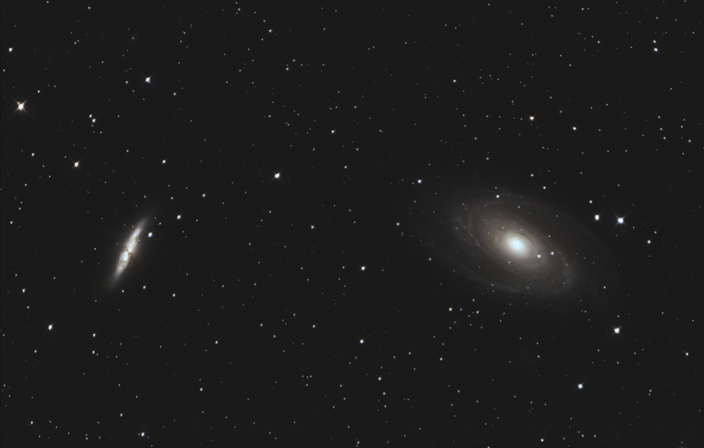

Pour faire un bon équilibrage des couleurs, Siril est très puissant dans la plupart des cas. Sous PS, j'ai juste travaillé un peu les courbes et fait un masque passe haut

Ma version, avec mon workflow actuel.
Sous Photoshop CS2, plusieurs traitements "lighten only DSO..." d'astronomy tools avec une mise à niveau du point noir et point blanc avant chaque.
Suppression du gradient sous Pixinsight LE
Filtre passe haut sous CS2
Calibration auto des couleurs sous Regim
jeremyd, ta version est vraiment sympa, surtout M82, bravo !
Quant à toi bebert22, ton acquisition contient beaucoup de signal. J'ai peu de bruit, franchement c'est top !
