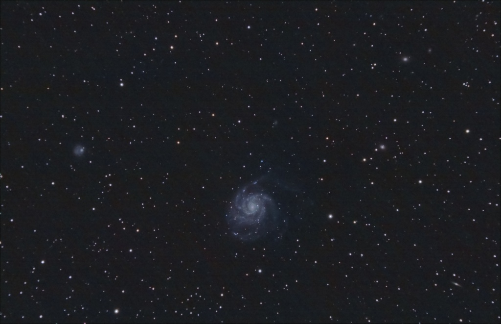

Je vous sollicite car je n'arrive pas a avoir qqch de potable sur M101 (Je dois être à ma 5 ème version :bang:)
Voilà le lien de l'autosave de DSS : https://drive.google.com/open?id=0B89S7XI6siUna2JtdWotSFlXRE0
Le lien du PSD de IRIS : https://drive.google.com/open?id=0B89S7XI6siUnOUtWcGxTbVgtRDA
Voici mes deux photos finales de M101
n°1: 27413-1496245545.jpg (un peu rosée après le passage sous Regim :?:, c'est pas censé redonner un peu de couleur...).
n°2 : 27413-1496246001.jpg
(J'ai complètement perdu la couleur des étoiles... :chuisundieu:)
Lucas et à vos traitements ;)
PS: si une âme bien charitable peut m'expliquer comment on fait pour rendre la couleur aux étoiles sous Regim)
J'ai des choses un peu bizarres aussi parfois.
Je me suis mis à chercher une étoile type soleil sur stellarium (b-v 0.60) à chacun de ms clichés et je la définis comme point gris c'est à dire comme blanche.
Ça me donne une bonne base
Je crois avoir trouvé le problème de la calibration de la couleur sous Regim, c'est que si tu met le nom de la galaxie que tu veux calibrer et bah il peut ne pas comprendre ce que t'as écrit car c'est mal écrit (CQFD lol). Vaut mieux mettre les coordonnées de l'objet en manuel (j'y penserais la prochaine fois).
Ah oui tout de suite c'est mieux !
Tu as fait comment pour le fond d'ailleurs ?
Modifié par acmalko
Ta Photo est pas mal bruité, elle mériterait d'être calibrée avec des bias je pense.
Voilà ce que j'ai pu en sortir rapidement :
FULL
@DrGkill2: J'ai une bibliothèque de 300 bias donc je doute que ça provienne de la :refl:
J'ai fait quand même une dernière version:
Cette fois le bruit de fond est parti :) mais la galaxie est toujours aussi bruitée (peut-être que quelques poses de plus ne lui ferait pas trop de mal)

J'en ai parlé vite fait dans un post d'une photo:
Technique perso pour gérer les images avec des pbs difficiles à corriger.
Je ne pense pas qu'elle soit connu
Tout se passe sur photoshop
En gros, je recup une couleur du FDC (une nuance de gris moyen, si il y a de la couleur, je la dé-sature), puis je créais un calque que je remplis avec cette couleur, j'y ajoute du bruit dans les filtres qui correspond à celui de l'image. Je mets ce calque en dessous de l'image.
L'image, je la duplique pour en avoir 3,
Celle au dessus de la pile, je la passe en "couleur"
Les 2 suivantes, je les dé-satures, et je les passe en "luminosité" et "obscurcir" dans les options de fusion.
En gros, cela permet d'avoir un fond uni, et de séparer ton image en clair/sombre, on peut donc facilement enlever ce qui nous plait pas avec des masques.
En dernier, il reste à neutraliser la couleur sur le fdc. Pour ça, je regroupe tout les calques de luminance (dans notre cas, les 3 premiers), que je fusionne pour ne faire qu'une image. Je la copie, et colle dans un masque sur le calque couleur, je tire les curseur pour ne laisser que les étoiles et le sujet.
Pas réussi à reproduire ta technique mais ce n'est pas très grave, je cherche toujours à apprendre.
Cet exemple est très bon pour sentir les limites à ne pas franchir pour que le bruit ne remonte trop.
Une autre version, toujours en séparant la luminance et la couleur sous Photoshop et les outils d'Astronomy tools.
