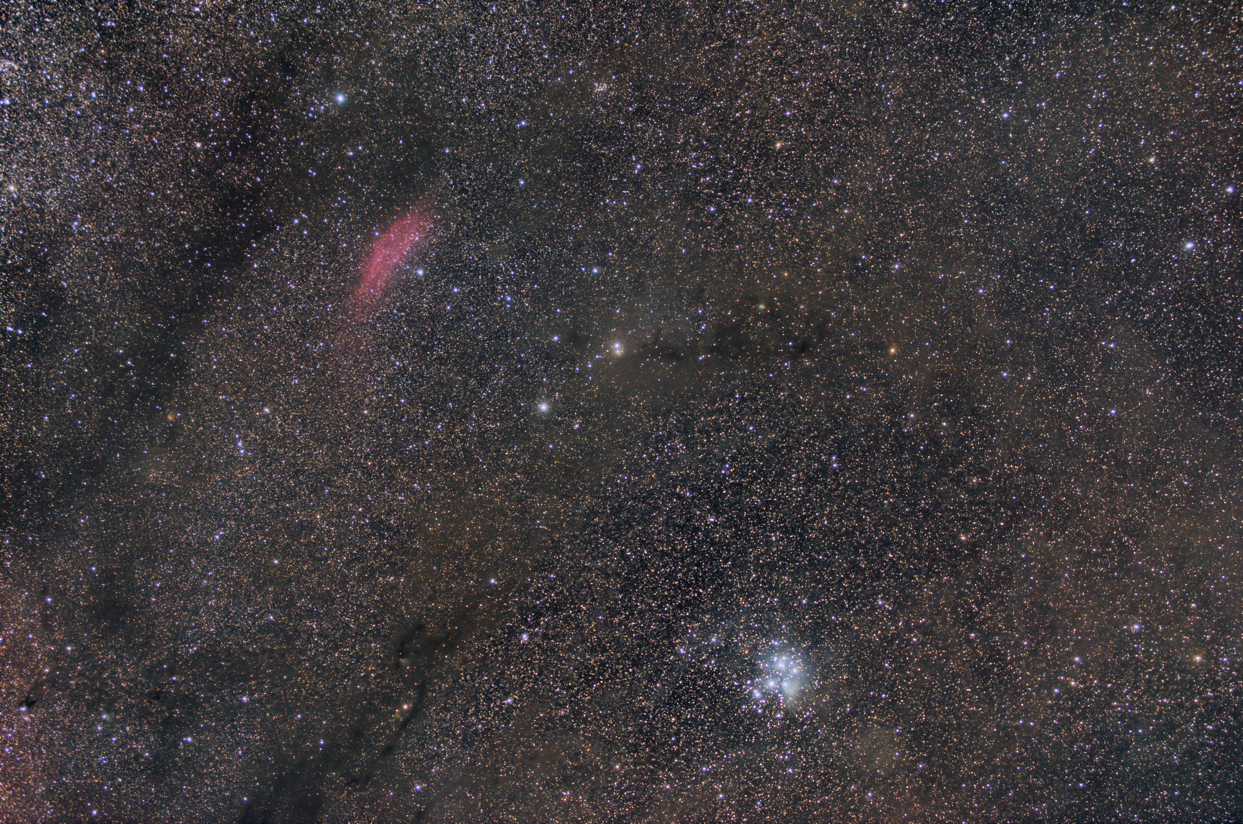

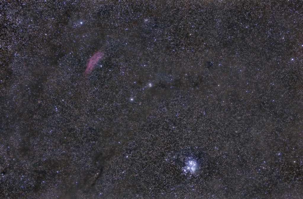

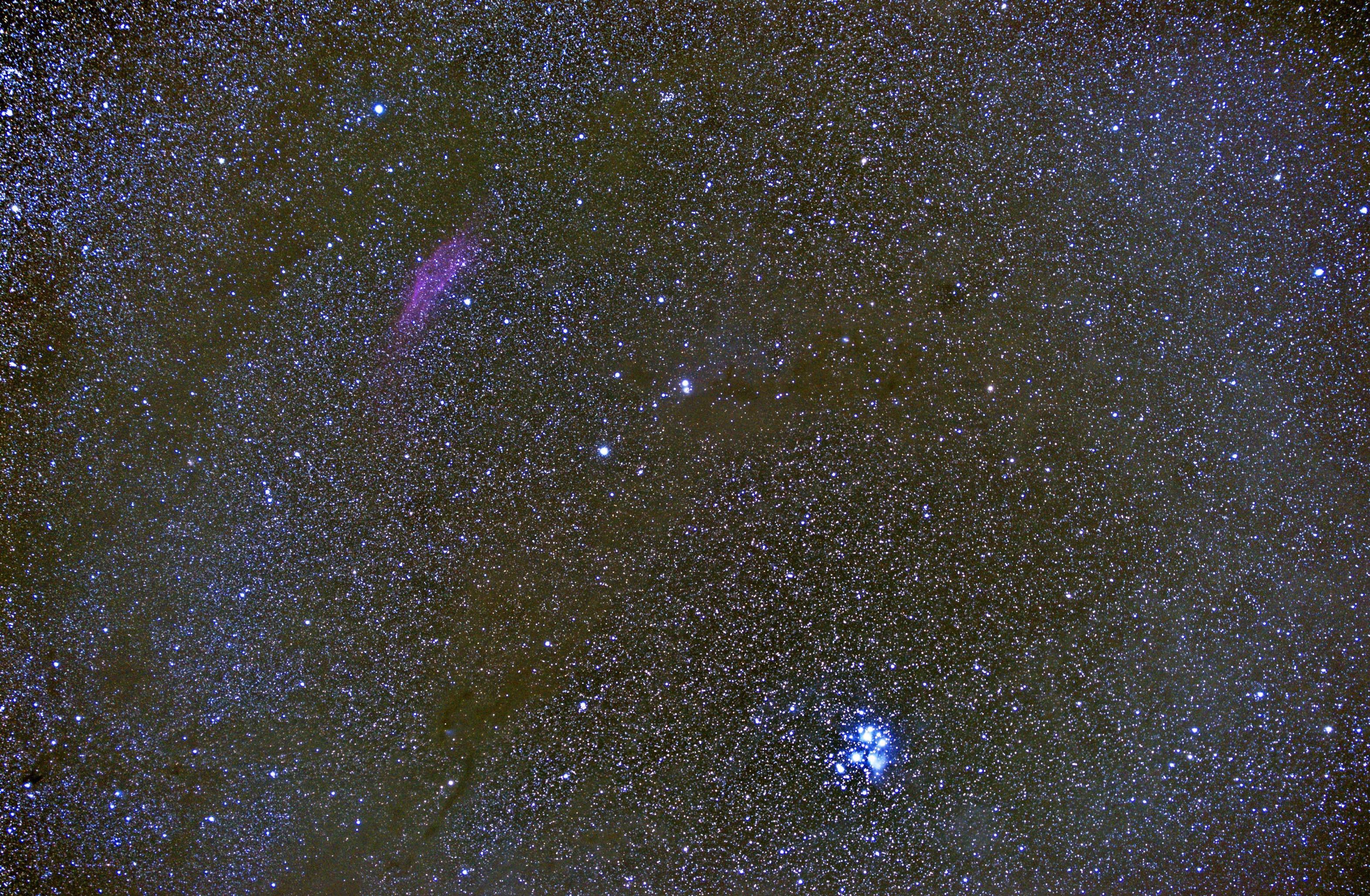

Voilà 1h30 de prise en poses de 30s et 60s au 70-200L (à 70) et au Sony A7s. C'était dans un ciel presque parfait de la Drome ! J'ai même poussé jusqu'à 2mn sans problème, avec l'a7s c'est pas tous les jours qu'on peut faire ça :)
Si quelqu'un peut m'aide à en sortir quelque chose... Je dois faire une réduction d'étoiles, ah et le flat sur-corrige le vignetage ! Et je maîtrise pas du tout ces étapes.
Prendre la 6b sans Flat
La 9b avec flat sur-corrigé
Une version avec Dark 60s et 30s mais sans flat
Ce que j'en tire vite fait avec PS

Excellent merci beaucoup, ça remotive de voir tout de signal !
Avec Pix j'imagine ? Bon je pense que je vais craquer et l'acheter...
Je vais ouvrir un autre fil pour pas polluer celui-ci, DSS me prive d'une heure de pose sans raison apparente, c'est bien 2h30 que je devrais avoir au final...
Content que ça te plaise.
Oui c'est fait avec pixinsight, retrait de gradient, équilibre des couches RVB, montée de courbe, retrait de l'excès de vert, réduction d'étoiles. Bref, que des choses que j'aurais pu faire avec Photoshop également (sauf retrait vignettage/gradient que je ne sais pas faire)
Petit essai pour le plaisir, sous Pixinsight :
J'ai utilisé ton image avec dark et sans flat ainsi que celle avec le flat surcorrigé. En soustrayant celle sans de celle avec on obtient un semblant de flat. Ensuite avec un masque gris (j'ai testé de 40 à 60% pour affiner) j'ai retiré le faux flat de l'image non corrigé. C'est de la bricole mais ça dépanne et le vignettage est retiré sans mal.Ensuite traitement classique, déconvolution + réduction d'étoiles, réduction de bruit (TGV), petit rehaussement du fond de ciel et la menue bricole à base de courbes.
