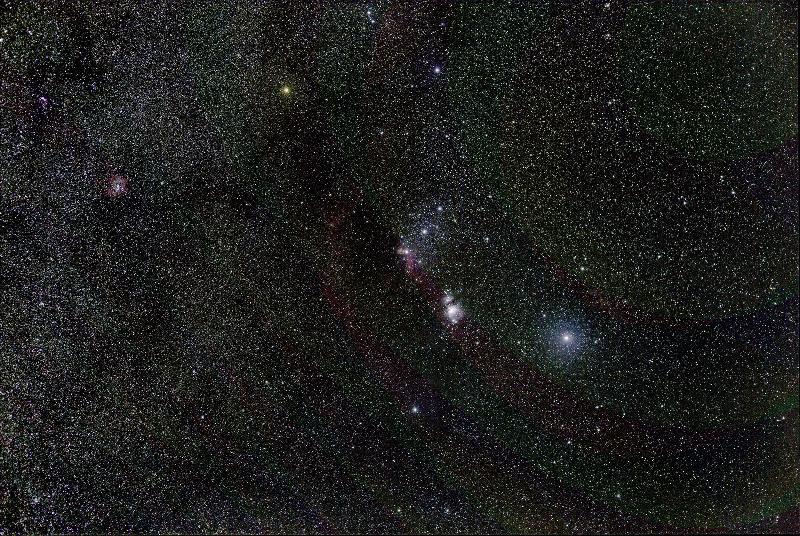

Belle image, cadrage et mise au point ok, mais en 8bits, on ne peut pas faire grand chose à cause du gradient assez fort.
Un petit essai avec IRIS, fond du ciel affreux: il faudrait envoyer un .tif en 16bit
Il faut convertir le fichier en 16 bit avant de tenter de réduire le gradient pour faire disparaitre la postérisation disgracieuse.
Astucieux, et çà marche!

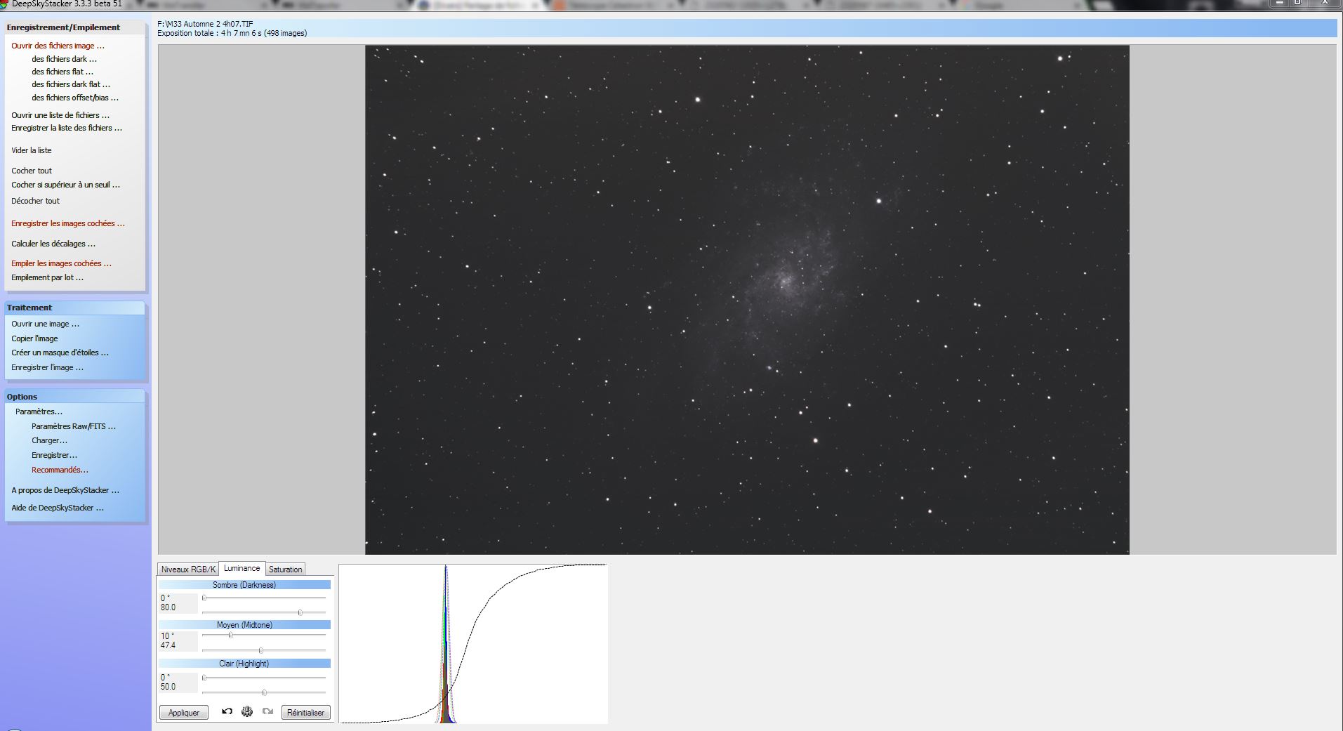

Je vous partage un empilement de M33 fait a partir de plusieurs soirs, il y a 498 poses de 30 sec a différents ISO (800 & 1600), petite rotation de champs :confused: d'où les double aigrettes. Pas dé filtré non plus donc pas de nébulosités...
C'est pas la prise du siècle :confused: mais peut être que sous vos doigts magiques, je me dit que... :rolleyes:
https://we.tl/VB9U8OKEUH
Merci d'avance pour votre aide :)
C'est pas mal en effet, mais il faudrait désactiver le retrait automatique des points chauds de DSS (je ne sais plus quelle est l'option exacte) car il bouffe le centre des étoiles de taille moyenne.

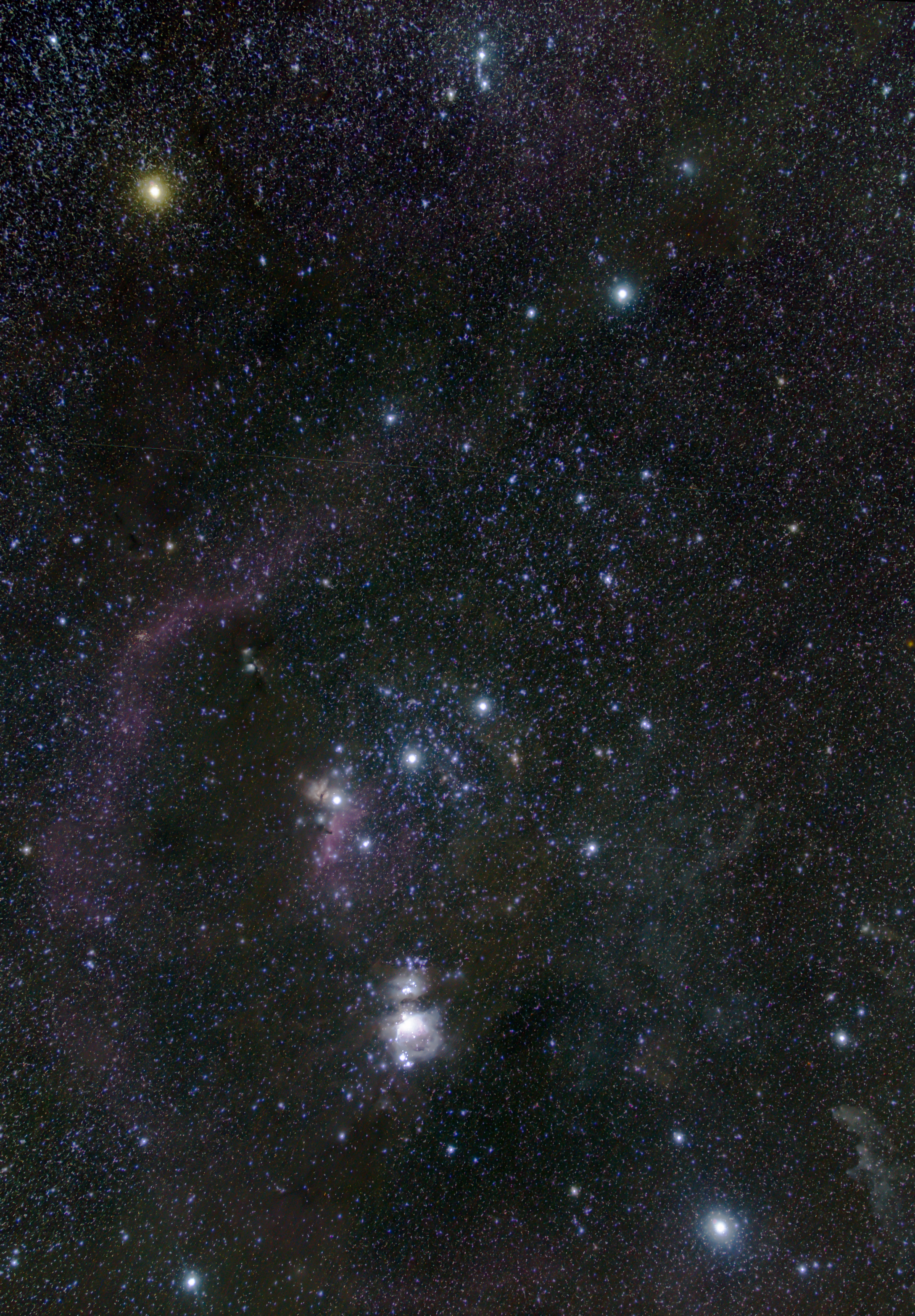

Salut salut,
J'ai (enfin) commencé le traitement de celle-là. Il y a l'air d'y avoir pas mal de signal... Dispo si vous voulez tenter, j'essaie d'enlever de + d'étoiles possible pour faire ressortir que les neb pour l'instant ça donne rien  :p

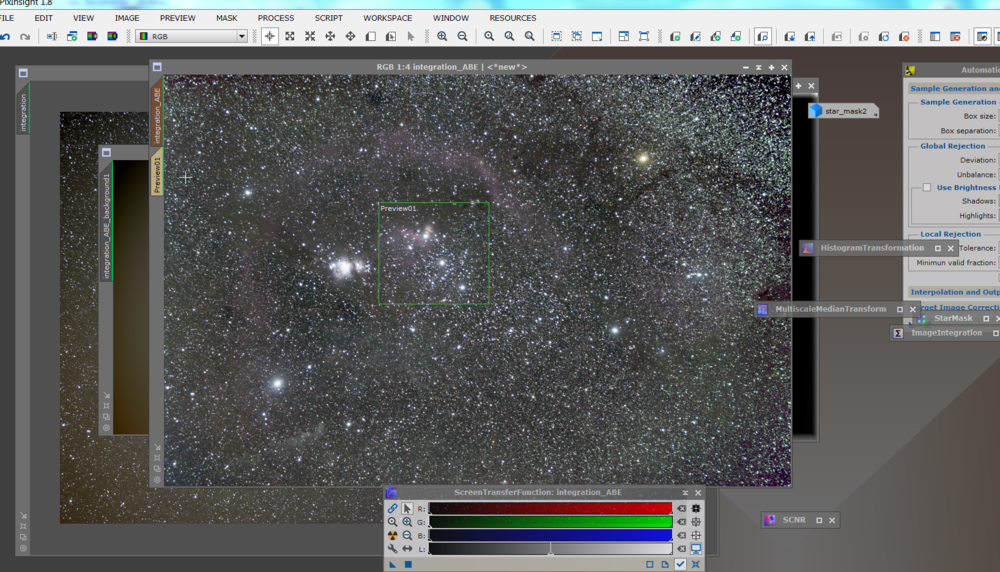

J'ai choppé 2 étoiles filantes, des milliards de satellites et j'ai l'impression d'avoir soit des nuages soit de l'air-glow...
55x 1mn  +  84x30s     =   1h37
à l'a7s  et 70-200L F4 sur star adventurer dans la drôme sous un ciel pô mal du tout. voilou une tif :
https://www.dropbox.com/s/x6f3d0if6lzq5c1/integration_ABE.tif?dl=0

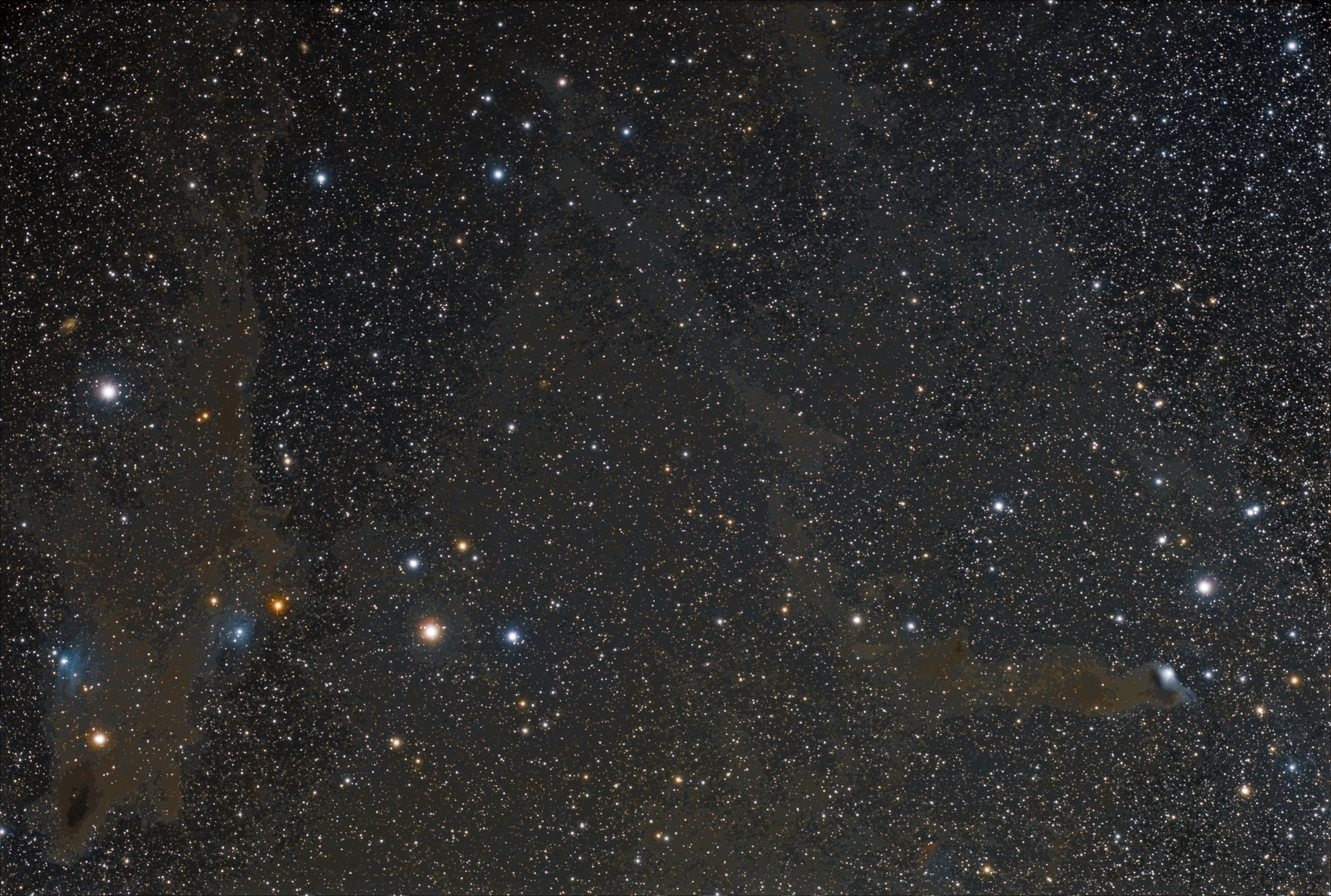

Le 04/08/2017 à 14:44, Colmic a dit :
suite à mon séjour Chavadrôme 2017, voici les brutes d'empilement DSS de mes images réalisées à la FSQ106 et au A7S Astrodon. Bon amusement :)
http://www.astrosurf.com/colmic/Sony/vdb.TIF => VdB152 + Shark Nebula
http://www.astrosurf.com/colmic/Sony/cocoon.TIF => Cocoon Nebula + sa grande queue sombre
http://www.astrosurf.com/colmic/Sony/trompe.TIF => la Trompe d'élephant au complet
http://www.astrosurf.com/colmic/Sony/america16b-bruteDSS.TIF => NGC7000 + Pelican
http://www.astrosurf.com/colmic/Sony/kemble.TIF => Cascade de Kemble
Ma version sous pix et PS
40760471884_2cbf963dc2_h.jpgvdb 152
alain
Ma version juste sous PS
Peut etre que tu aurais du faire un retrait de la dominante verte sous Siril avant de passer en TIF

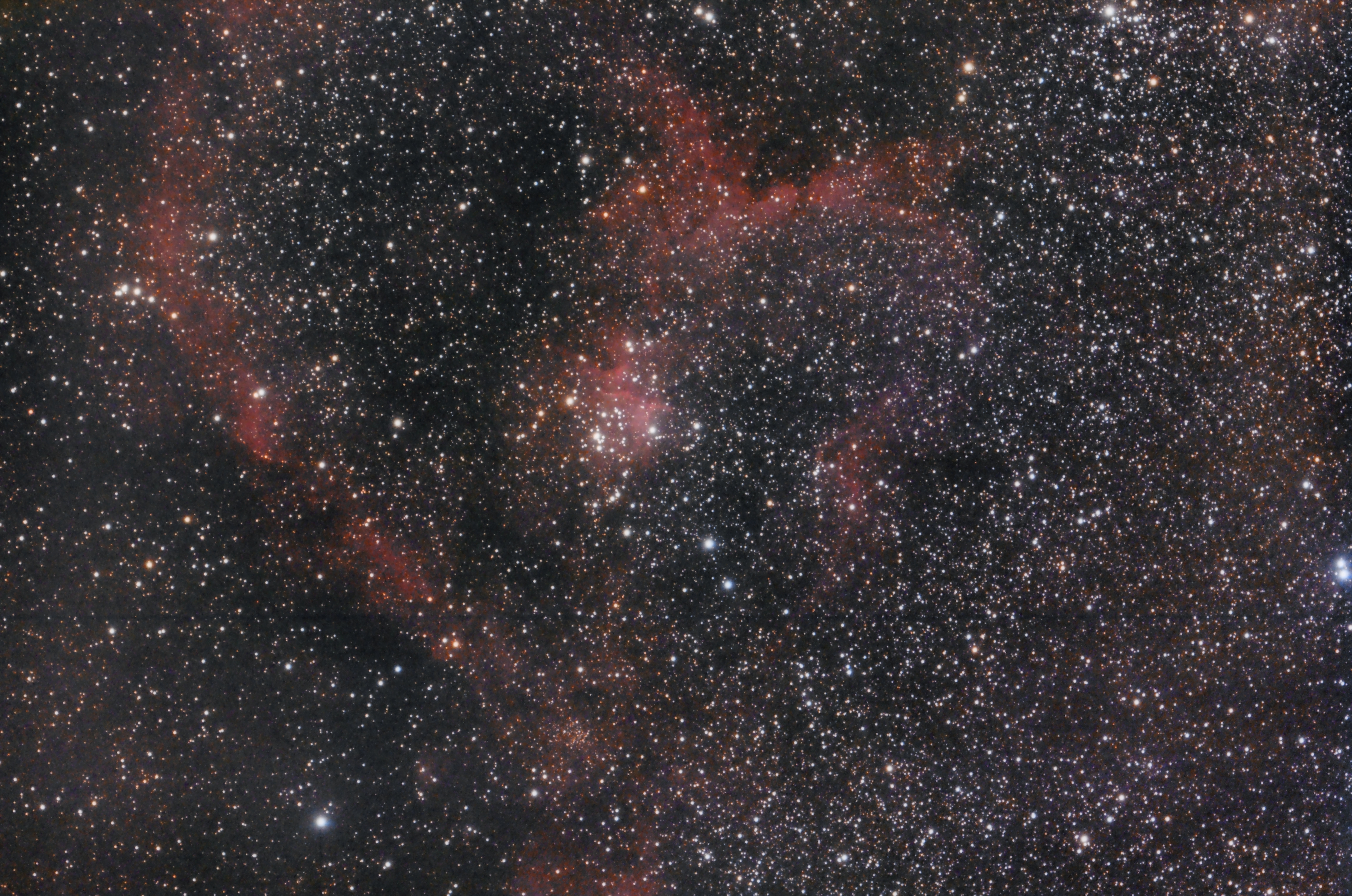

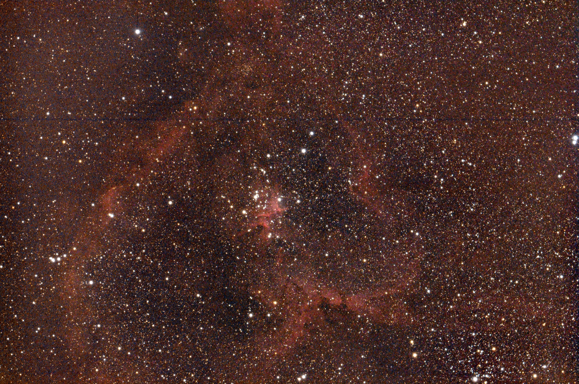

Bonjour tout le monde,
Je galère à traiter mon image de IC 18105 comme vous pouvez le voir ici :
Je traite avec Pixinsight, mais ca fait 2 jours entiers et le résultat que j'en sors (2h26 de pose) ne me plait mais alors pas du tout !
Je mets ici le fichier .fit pré-traité et additionné. Si jamais quelqu'un pouvait m'aide sur ce coup ?
Lien de téléchargement : https://transfernow.net/ddl/IC1805
Merci à vous !
Tu as un moutonnement désagréable effectivement dans ton fond de ciel. C'est trop traité.
J'ai essayé avec Siril + CS5, mais le résultat est très bruité. C'est déjà très bruité à la base (c'est fait avec quel matériel ?), pourtant 2h26 de pose c'est déjà pas rien.
Tu as également un soucis avec une ligne horizontale HS apparemment.
Voici ce que j'obtiens, mais pas moyen de faire ressortir le signal sans bruiter l'image. Je me suis arrêté là sinon après c'était un massacre :)
Merci Colmic d'avoir pris de ton temps pour le traitement.
Je suis entrain de le refaire pour la 4eme fois et ça m'a l'air un peu mieux. Je poste le résultat dans l'après midi.
Pour la matériel c'est fait a la 80ED et Canon 1100D Astrodon. Le bruit est dû à l'APN avec 20 degrés :/
Pour la bande il y avait à l'époque un script Canon Banding sous Pixinsight mais il semble avoir disparu..
Faut il que je change la caméra du coup ? Parce que la ça va me le faire à chaque fois... Mais les finances ne permettent pas de passer à une CCD par exemple :/

Quelqu'un peut me conseiller sur celle-là ? Je galère avec la réduction d'étoile, je fais un masque des plus grandes étoiles et je fais ''Multi scale median transform'' sur le fond de ciel qui contient aussi les plus petites étoiles qui disparaissent comme prévu mais la structure du fond du ciel devient vraiment horrible, des sortes de structures géométriques.... Pourtant j'avais déjà fait la même chose (du coup je doute un max), même traitement, même matos, même focale :refl:
Modifié par PlanetTracker
Quand les étoiles sont trop réduites, elles se déforment et sont reliées par un trait. Réduction trop forte ;)
Il y a 23 heures, acmalko a dit :
Ok mais je me suis aussi mélangé les pinceaux avec les calques activé ou pas, inversés ou pas... j'étais pas réveillé je pense.  Tiens j'ai une question, faut-il faire les traitements avant ou après le stretch ?? Et pourquoi...
Pour l'instant j'ai ça en ''érodant''  les étoiles avec ''Morphological transformation''.  J'ai trouvé un tuto sinon ici que je vais essayer vite vite :)

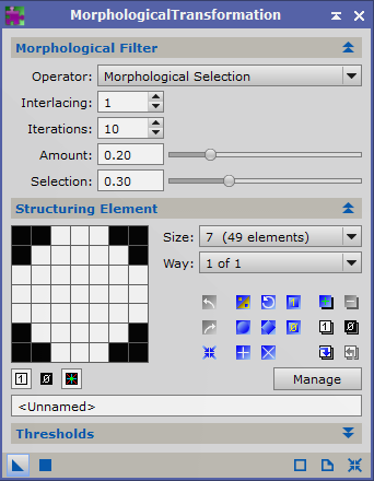

Le starless ça ne fonctionne vraiment bien qu'avec des images à fort signal et des étoiles très fines, sans quoi ça se voit et ça n'est pas très élégant. Néanmoins tu peux quand même les réduire mais il faut savoir raison garder.
Il faut un bon masque d'étoiles et ensuite avec le MorphologicalTransform tu réduis en douceur avec ces paramètres :
