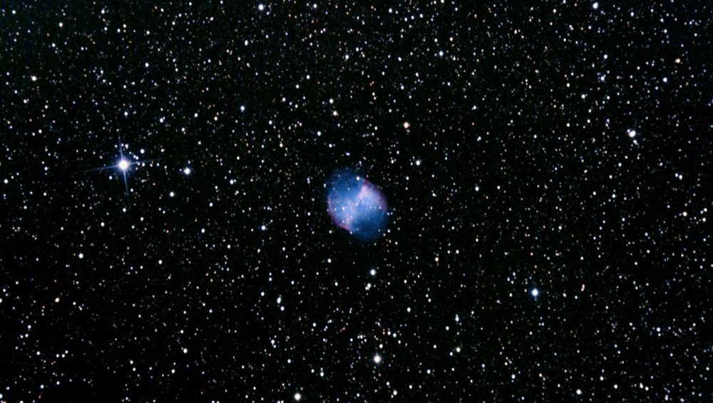

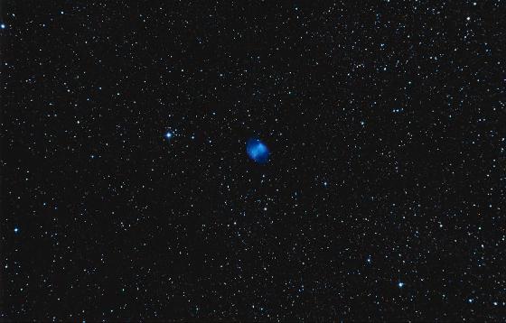

En effet c'est bleu, mais perso je n'ai pas forcé dessus.
J'aurais pu aussi insister plus sur la réduction de bruit, il y avait pas mal de marge.
Toutes les dernières versions sont superbes! J'aime de plus en plus ce fil, c'est une très bonne idée!
Pour la M27, si c'est bleue, ce n'est pas parce que l'APN de Klape n'est pas défiltré non?

voici ma version avec l'image lock042
ce n' est pas un exploit:b: mais déjà pour remonter le post
bonne fêtes a tous
Victor
ah excellent ! :)
un beau ciel bien noir et propre sans trame,bien joué !
par curiosité,comment tu as 'détramé' comme tu dis ? :?:

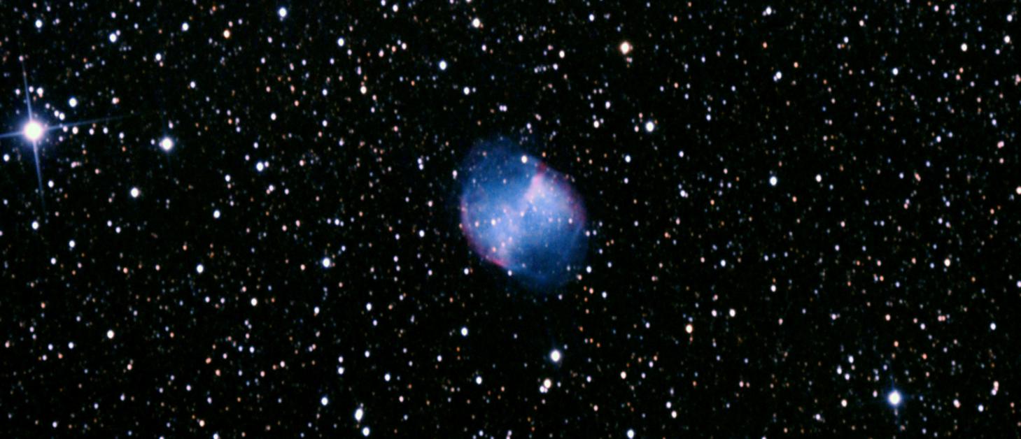

2' montre en main sur PS ;)
- retirer la coloration du fdc : calque de réglage "saturation" vers -75, avec masque de fusion "intelligent" récupéré à partir de la couche verte par exemple (ou de la luminance). Masque inversé, flouté gaussien, et réglé par Niveaux pour n'être actif que sur les plus faibles intensités de l'image (on ne veut pas désaturer l'objet)
- aplatir l'image
- calque de réglage Luminosité Contraste avec Luminosité vers + 25 pour commencer. Même masque de fusion "intelligent" que précédemment (on veut remonter uniquement les niveaux les plus sombres, ceux qui sont dans les "trous" de la trame). Action sur le curseur "luminosité" pour finement régler la correction, avec l'image zoomée entre 100 et 400 %. On peut ensuite régler la force de la correction par l'opacité du calque de réglage avant d'aplatir.
C'est tout ! :)

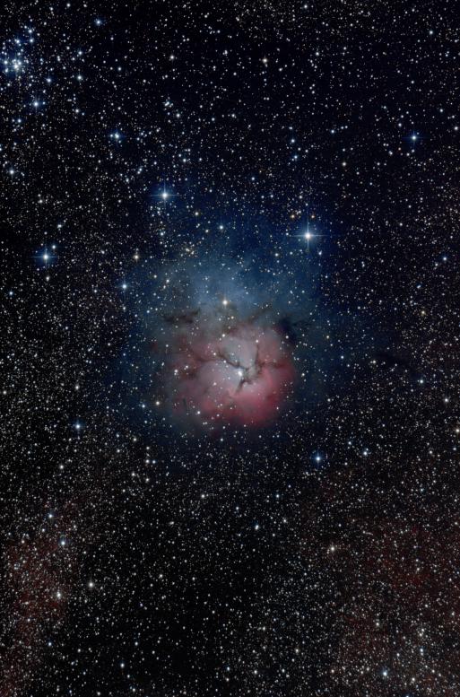

Je me suis amusé sur la Trifide d'Orel, avec mon cheminement habituel :
- retrait de gradient, pas grand chose ceci dit
- déconvolution
- réduction du bruit
- montée d'histogramme
- compression de la dynamique
- renforcement des détails
- saturation et ajustement couleur sous Photoshop
Le résultat est un peu surprenant, je voulais faire ressortir ce qui se cache dans le fond de ciel. La couleur tire un peu sur le orange carotte mais je suis fatigué ;) Je n'ai rien fait de particulier sur les étoiles pour corriger le chromatisme, il doit y avoir moyen de l'atténuer mais c'est pas simple. J'ai également laissé le cadrage tel quel, les étoiles partent un peu en vrille dans les coins mais ça n'est pas trop choquant dans l'ensemble.
Et merci à l'auteur pour le prêt du fichier ;)

Belle participation! Je pense qu'orel va apprécier!
Ton traitement n'est pas si "foufou" que ça, t'as tiré dessus mais le résultat reste plutôt doux a mon goût.

Ouahou Thomas, superbe ta version du trefle! Je ne savais même pas qu'il y avait un tel signal encore dans l'image :b: Ton sombrero est également nikel, le halo étant vraiment bien maitrisé. La version De Klape ont également leur charme, comme quoi, le traitement est une touche bien personnel :)
j'ai DL un petit paquet de fichier, après les fêtes je vais m'amuser dessus :)
amicalement!
Orel
Merci les gars :)
On voit bien le signal présent dans le fichier en tirant à fond dessus, après il faut l'exhumer sans trop faire monter le bruit. Et oui c'est une réduction astrométrique avec les outils de Pixinsight.

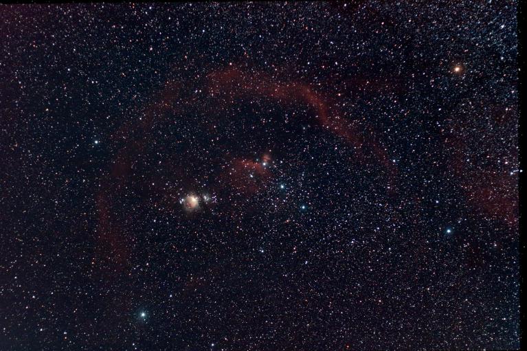

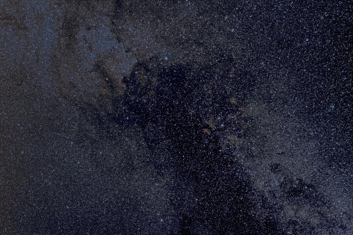

Voici pour mon premier essai de traitement en astro :p
Avec une M42 Pop Art :b:

Merci pout ta contribution générale. Je vois que tu t'es bien amusé.
Les participants apprécieront tes versions de leurs clichés.
Pour ma part j'aime bien ta version de NGC7000.
Bien vu le rajout montagneux sur la Voie lacté! ;)
merci pour ta participation Csteph :)
j'aime bien ta M27,peut un être fond un poil sombre et vert mais propre en tout cas ! de même pour ta voie lactée,le côté un peu sombre sans couleurs pétante ressort une atmosphère particulière que j'aime beaucoup ,et, bien vus pour le rajout :be:
