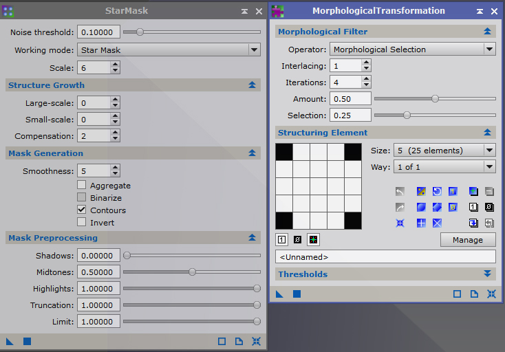

Il y a 14 heures, Tromat a dit :
Le starless ça ne fonctionne vraiment bien qu'avec des images à fort signal et des étoiles très fines, sans quoi ça se voit et ça n'est pas très élégant. Néanmoins tu peux quand même les réduire mais il faut savoir raison garder.
Il faut un bon masque d'étoiles et ensuite avec le MorphologicalTransform tu réduis en douceur avec ces paramètres :
Merci pour les param, j'ai essayé ça marche super .  Je pense que mon image bien que peu bruitée a pas assez de signal voilà tout ! Je vais ouvrir un fil avec le résultat :)  Et merci pour le conseil @acmalko  :)

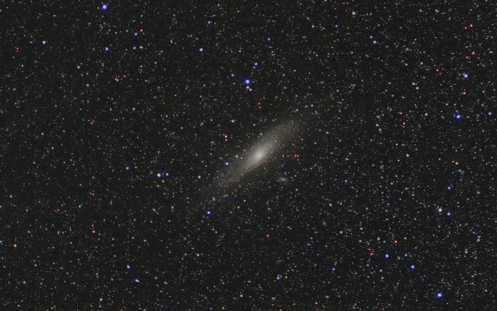

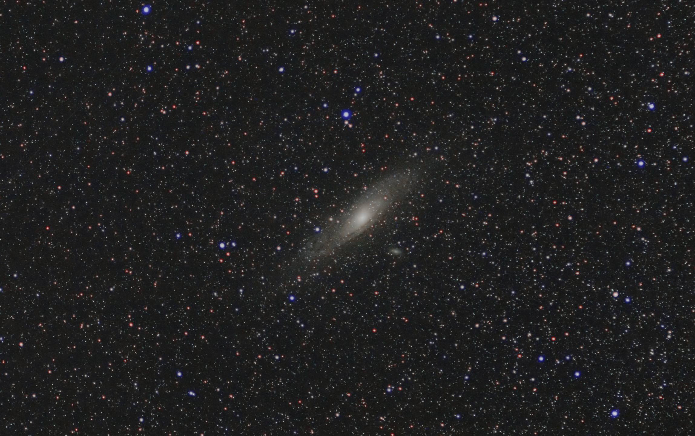

Le 14/04/2018 à 19:20, PlanetTracker a dit :
Salut salut,
J'ai (enfin) commencé le traitement de celle-là. Il y a l'air d'y avoir pas mal de signal... Dispo si vous voulez tenter, j'essaie d'enlever de + d'étoiles possible pour faire ressortir que les neb pour l'instant ça donne rien  :p
J'ai choppé 2 étoiles filantes, des milliards de satellites et j'ai l'impression d'avoir soit des nuages soit de l'air-glow...
55x 1mn  +  84x30s     =   1h37
à l'a7s  et 70-200L F4 sur star adventurer dans la drôme sous un ciel pô mal du tout. voilou une tif :
https://www.dropbox.com/s/x6f3d0if6lzq5c1/integration_ABE.tif?dl=0
Perso, avec des nébulosités, je ne fais pas trop confiance à AutomaticBackgroundExtraction (ABE) mais DynamicBackgroundExtraction (DBE), plus précis

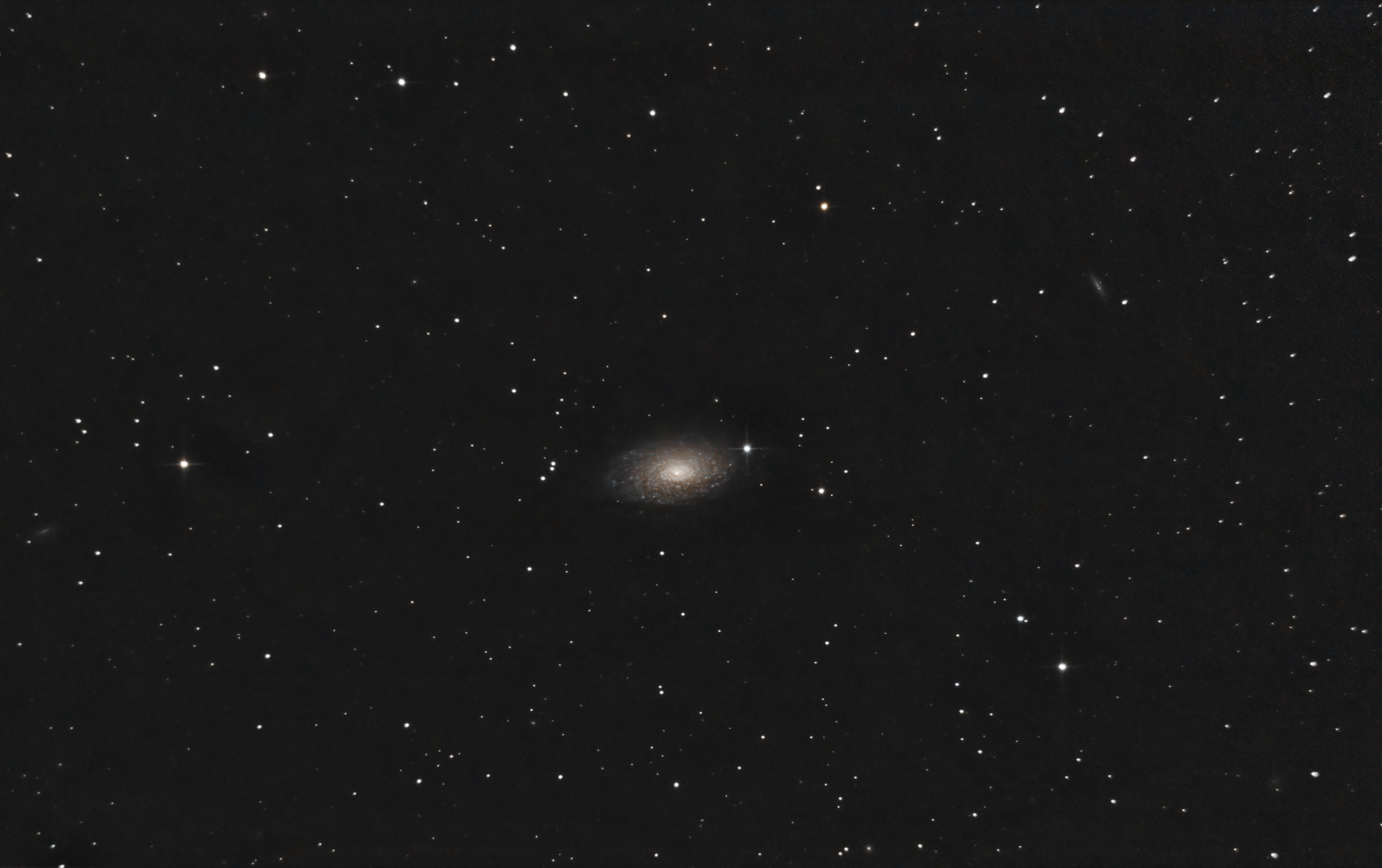

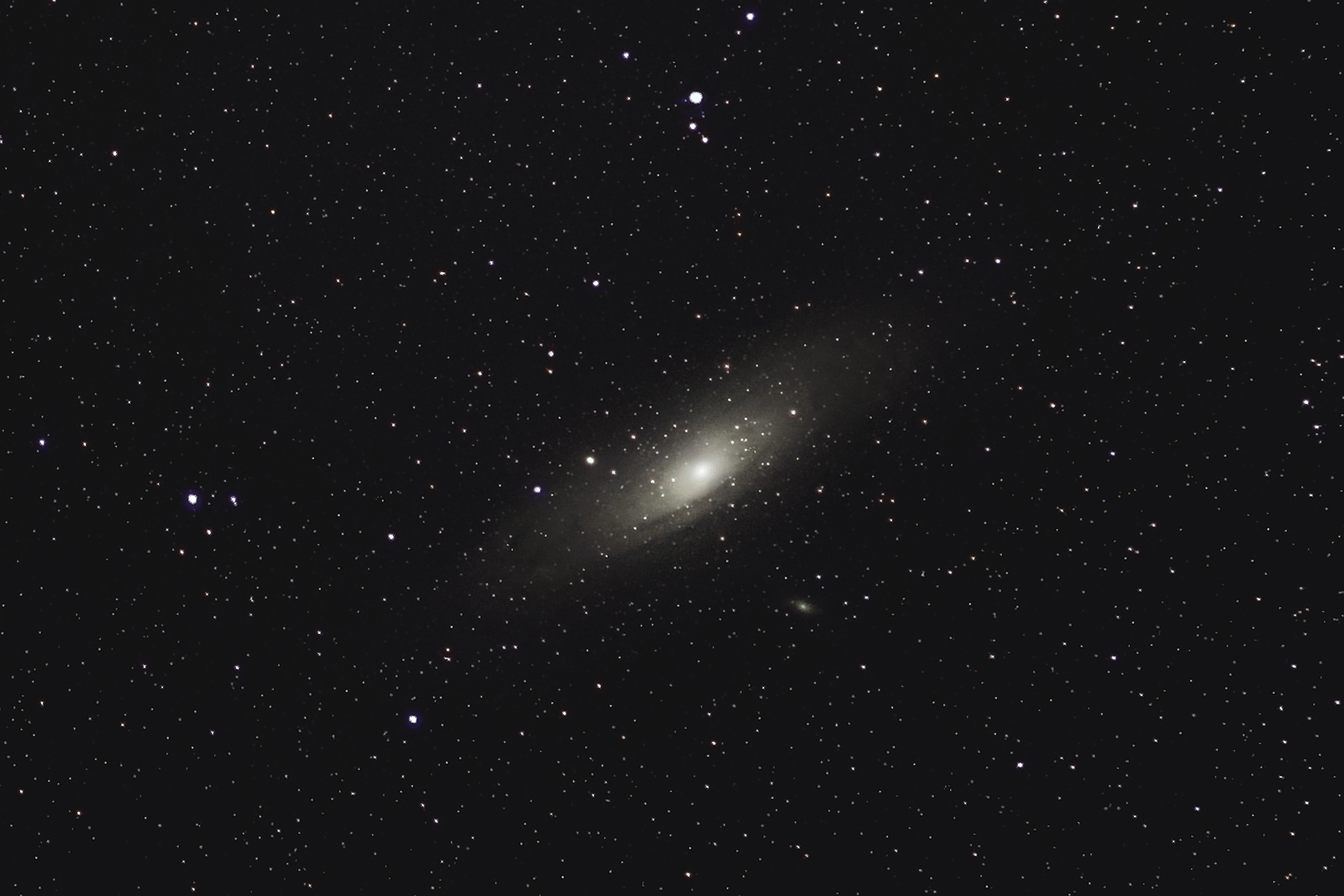

Le 22/04/2018 à 14:57, Justino21m a dit :
bonjour a tout le monde ,
je débute dans l'astrophoto, et j'aimerais connaitre le potentiel de ma dernière photo. je dois tout de suite vous prévenir que même avec le meilleur traitement du monde, ça ne sera pas une merveille. mais ça peut donner une idée de ce qu'il est possible de réaliser.
concrètement voici les condition d'acquisition :
Le matériel :
- Perl Bellatrix 200/1000
- monture Eq5 motorisé
- Canon Eos 450D non défiltré.
L'image :
- 137 x 60 secondes (sur 225 à la base, il y a eu pas mal de rébus)
- 800 iso
- environ 15 flat/dark/offset
si des personnes sont intéressés pour la traiter, voici le lien :
https://www.dropbox.com/s/jmdks2xwe0sb17f/m63.tif?dl=0
je l'ai pré-traité avec SIRIL et traité avec TOSHOP pour ce résultat :
merci d'avance au courageux (s'il y en a :be:)
bon ciel a tous,
justin
@Justino21m
Merci @acmalko je la trouve très belle :wub:
Il y avait donc un peu plus de signal que je le pensais. Et il me reste donc encore pas mal de travail niveau traitement :be:
Tu l'as traité avec quelle logiciel ? Car j'ai beau avoir suivi un paquet de tuto et y avoir passé un paquet d'heure, je n'obtiens absolument pas le même résultat :refl:
Modifié par Justino21m
Ah euh oui pardon. Traitée avec Pixinsight.
La difficulté a été de retirer tout ce gradient, ce voile lumineux, pas évident. Tu perds forcément les faibles signaux avec un tel ciel. J'ai fini avec GradientXterminator sous Photoshop
Après la colorimétrie est différente également.
Retrait de gradient
Suppression du bruit
Renforcement des détails (déconvolution)
montée d'histogramme
Suppression bruit restant
Saturation objet / désaturation fond de ciel
et sous Photoshop
GradientXterminator
Suppression bruit
Renforcement avec filtre passe haut
Légère courbe
Oui je me doute bien que ce n'était pas une mince affaire. Je vais bientôt avoir l'occasion et la chance d'apprendre le traitement avec pixinsight. J'espère que j'arriverais ensuite à m'en sortir comme tu l'a fait :)
Et je tacherais, dans l'avenir d'essayer de shooter avec moins de pollution lumineuse.
Bien que l'image traité par toi, me plaît énormément.
Merci encore :be:

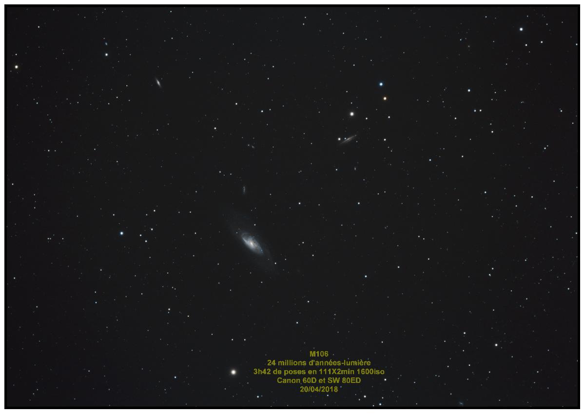

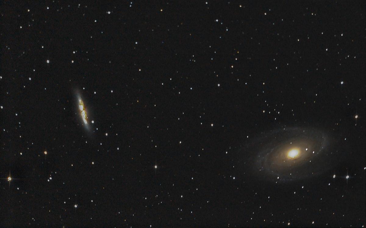

Bonjour.
Je propose un fichier Tif issu de l addition DSS de 111X2 min soit 3h42 de M106 à la 80Ed. L'imageur est un Canon 60D malheureusement non défiltré.
J arrive à ce résultat ,mais je ne progresse pas très vite sur le traitement en général.
Et donc le fichier Tif est disponible ici :
https://www.dropbox.com/s/vmyrrgmc0b43ri0/M106en 3h42.TIF?dl=0

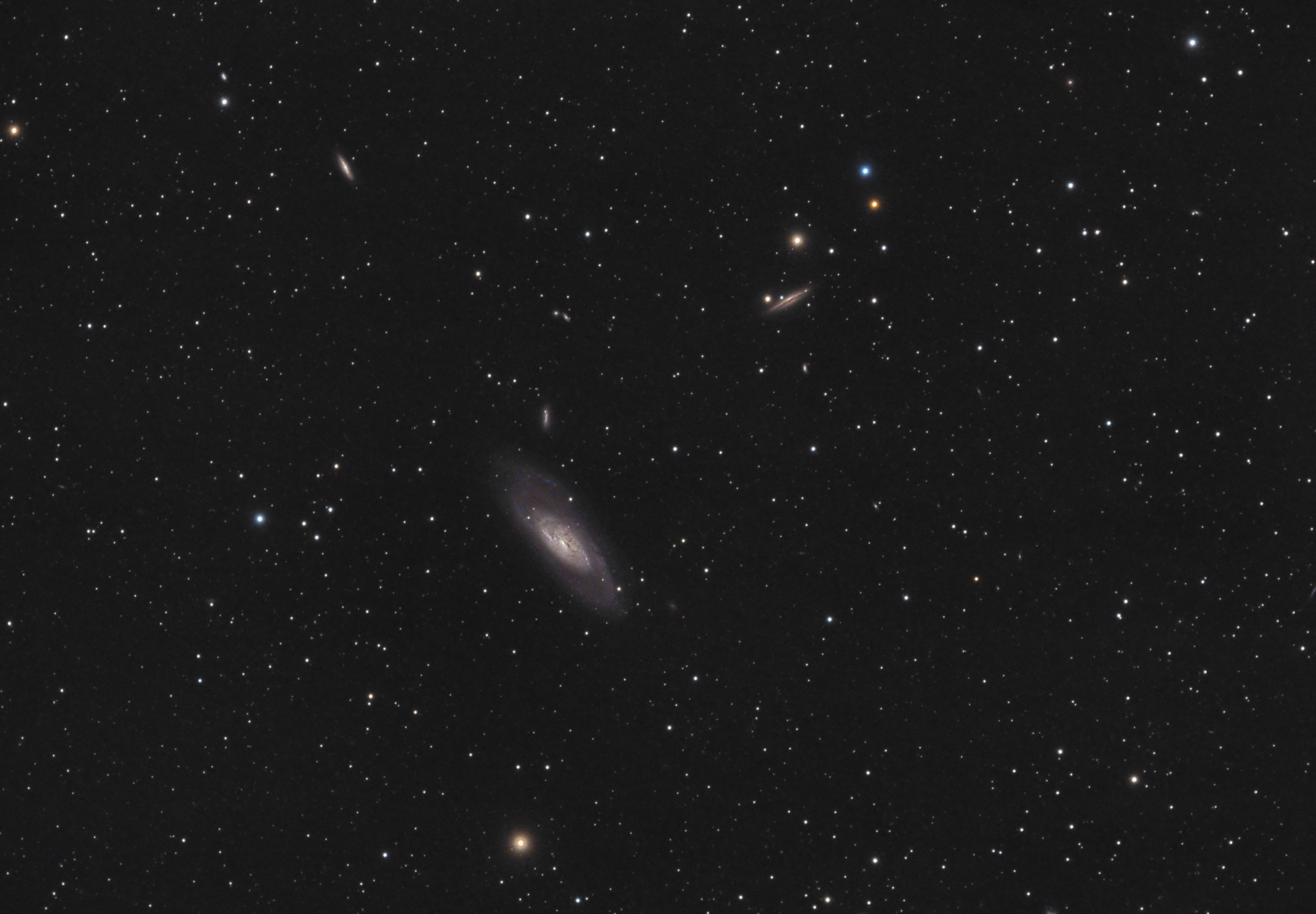

il y a une heure, pathfinder a dit :
Ben c'est plutôt honnête ! Il est sans doute possible de faire ressortir deux trois petites choses et de booster un peu les couleurs mais pour le reste il n'y a pas grand chose à dire, c'est propre et plutôt élégant.
C'est traité avec quoi ?
je te remercie Tromat.
Sortie de DSS , je retravaille le fichier sous Photoshop CS3
 retrait de la dominante verte (HLVG)
j étire l histogramme par l outil Niveau
je rehausse la galaxie par l outil Courbes
je sélectionne les étoiles et galaxies puis calque pour rehausse saturation sans toucher au FDC
je desature le FDC
et je fini par une rehausse des détails par l outil Passe haut.
Et pour le moment je ne sais pas faire bien plus.
J apprends petit à petit Siril mais Pix m a rebuté un peu par la complexité des noms des outils et autres
Il y a 14 heures, acmalko a dit :
@pathfinder
J'au un peu trop saturé la galaxie principale mais tu vois le potentiel. Belle acquisition !
Pas mal du tout .
J aime bien ta version .elle est plus croustillante.
Je me suis essayé sur ton "Iris" mais ma methode est tres loin d égaler ton resultat .

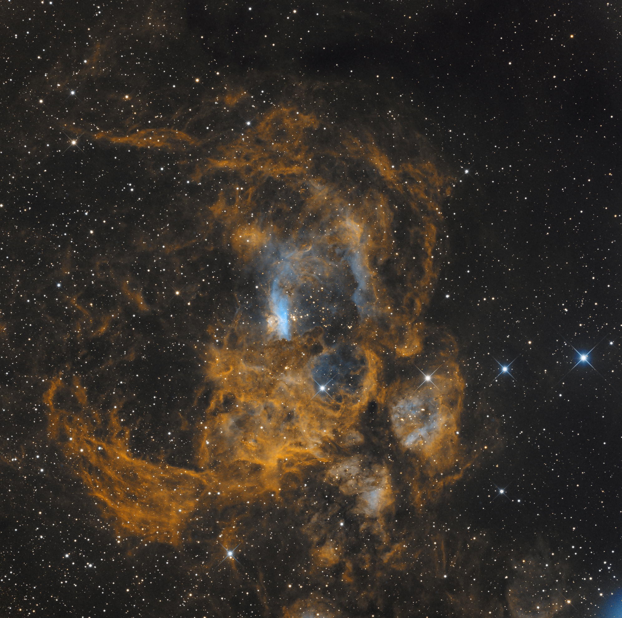

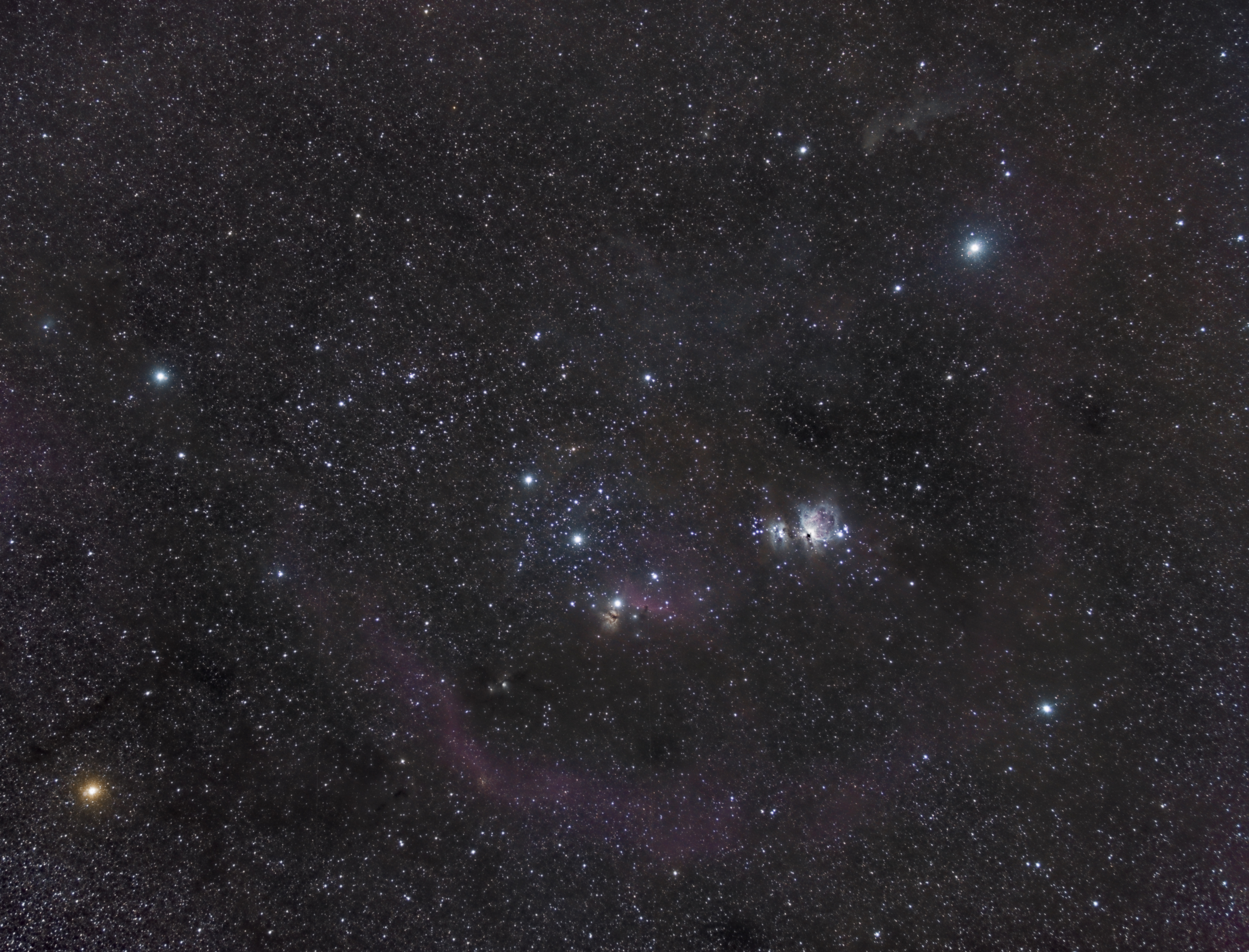

Le 13/06/2018 à 16:16, litobrit a dit :
5 heures de SHO sur NGC6357 avec un 500 Chilien
https://www.dropbox.com/sh/c218fcbp6787bpt/AACkf3pJMvQXmdYD4WI1Gtjia?dl=0
C'est cool ça, merci :)
Je n'y connais à peu près rien en SHO, c'est l'occasion de tester. J'ai juste jeté un œil rapide aux brutes, et ce qui frappe c'est que toutes sont loin d'être parfaites en terme de suivi.
Edit : question subsidiaire, tu as utilisé un binning différent pour les couches O et SII ?
Modifié par Tromat
Le 15/06/2018 à 14:15, Tromat a dit :
Oui bin 2 pour les SII et OIii

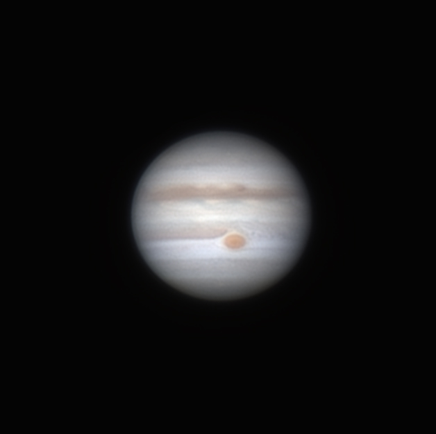

Le 15/06/2018 à 15:35, 0bey a dit :
Je vous partage un empilement brut de jupiter
Si un adepte du planétaire peut faire un essai, je serait curieux de voir ce que ça donne :) (et tout ceux qui ont envie aussi :D)
(500 images empilé avec AS3!)
https://www.dropbox.com/s/vmfphzkweu1womb/2018-06-14-22-43-07_pipp_lapl6_ap33.tif?dl=0
:be:
