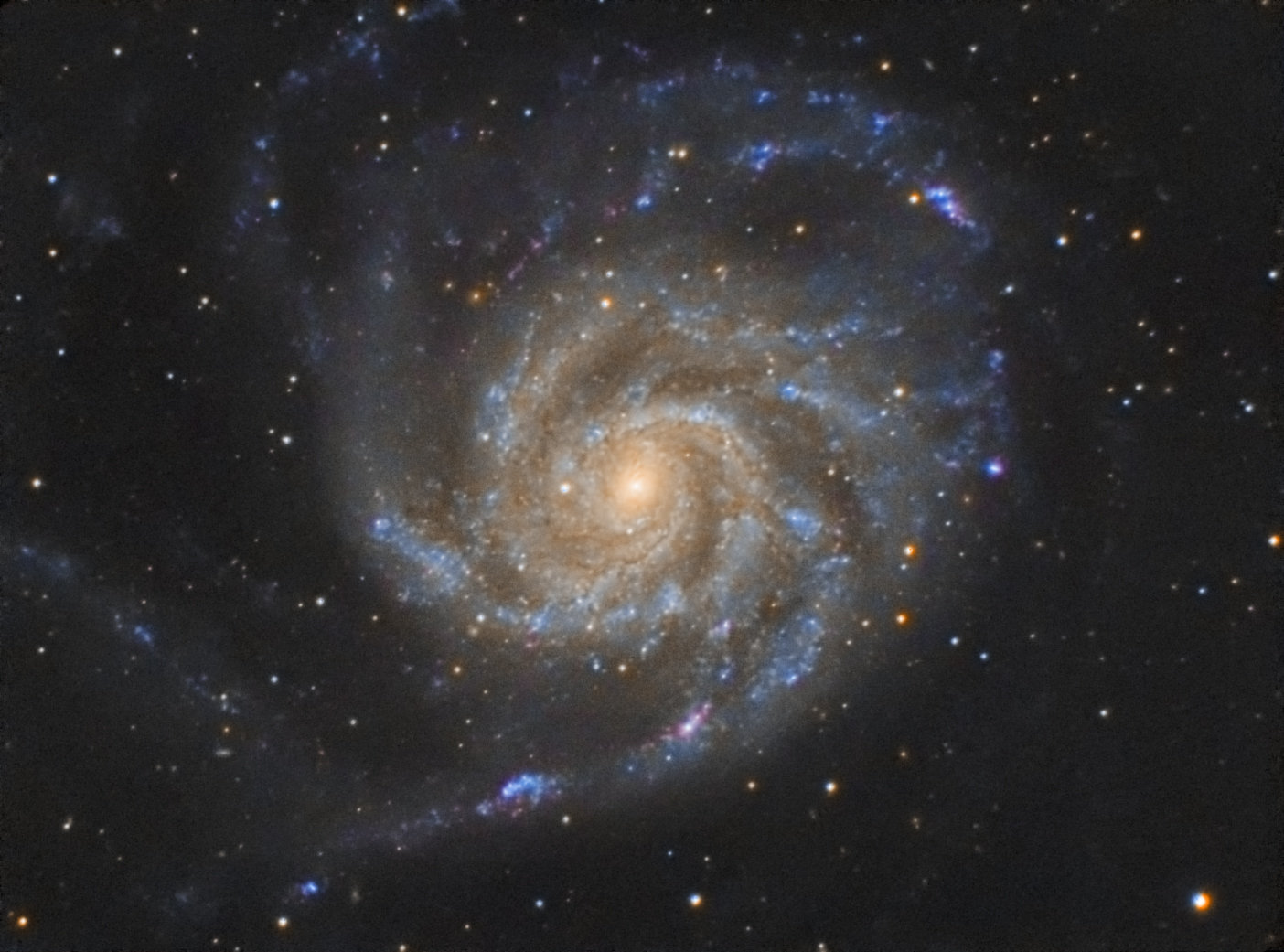

Bonjour, je sollicite votre aide pour le traitement de M101 en 25x300".
https://www.dropbox.com/s/obplenafw0vc2a1/M101 2h bin1.tif?dl=0
Photo prise avec C8, réduction 0.63, EQ6R, Autoguidage, Atik Infinity. Je suis débutant dans en astrophoto et en traitement. L'image et le traitement sont perfectibles, et on m'a conseillé de vous la soumettre pour voir ce que donnerai un bon traitement. Merci de votre aide !!! Voici ce que j'ai pu faire tout seul de mon côté sous PixInsight. Merci à vous !
J'ai la même chose, à peu de choses près, tu t'es bien débrouillé.
Je préfère un fond de ciel un peu plus clair
Pas ou peu de violet pour moi, j'ai laissé plus de vert par contre pour compenser j'ai modifié le cyan pour qu'il tende vers le bleu.
J'ai un peu fait pêter la saturation mais bon...
Modifié par acmalko
Ah oui, en effet, ça en jette un max. J'aime bien en effet le ciel moins foncé, il y a des détails qui apparaissent. Est-ce que c'est en jouant sur la monté d'histogramme que j'ai fait trop disparaître de teintes foncées ? J'ai aussi fait une déconvolution qui semble rendre l'image un peu plus nette, mais je me demande si c'est judicieux car on dirai que des structures sont exagérément nettes. Ça donne l’impression de voir des étoiles dans les bras de la galaxie...
Merci pour la comparaison.

@Justino21m effectivement, pas évident de gérer le fond de ciel. Le rendu ainsi que les étoiles sont caractéristiques de l'usage d'un filtre "anti jaune-orange"
Quant au prétraitement, fais une fois pour toutes des offsets à 100 iso.
Tu as trop de flats, tu gagnerais à en faire 3 ou 4 en mode AV à 100 iso également. Ainsi pas de bruit introduit. Et pas de risque de saturation avec cette histoire véhiculée à tort de 2/3 de l'histogramme.
Et les darks, je trouve qu'il n'y en a pas assez mais ça se discute.
Pense au dithering pour améliorer le fond de ciel ;)

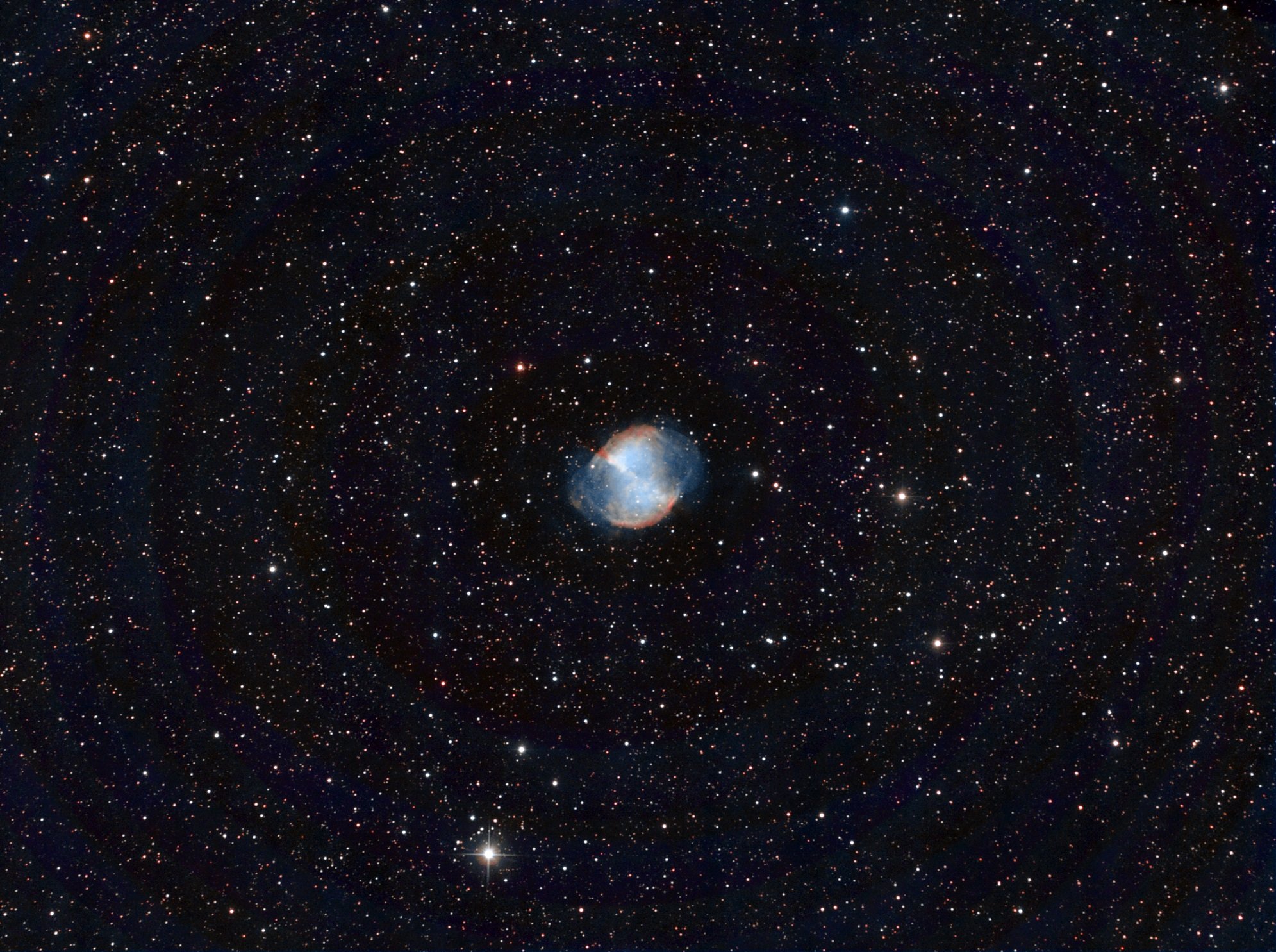

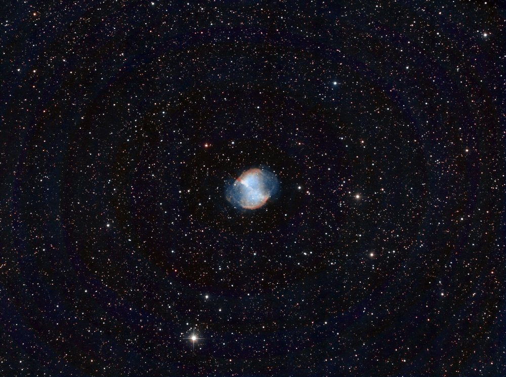

Voilà la mienne de la tienne 😁
Je suis toujours une buse en traitement... Mais je donne tout.
C'est étrange tu as énormément de vignetage, comme si les flats n'avaient pas marchés.
J'ai galèré avec le gradient, du coup, j'ai fait un crop de la mort!
Un peu en mode à l'américaine. (suis daltonien, pardonne moi) et surtout à l'envers ! Merci pix 😁

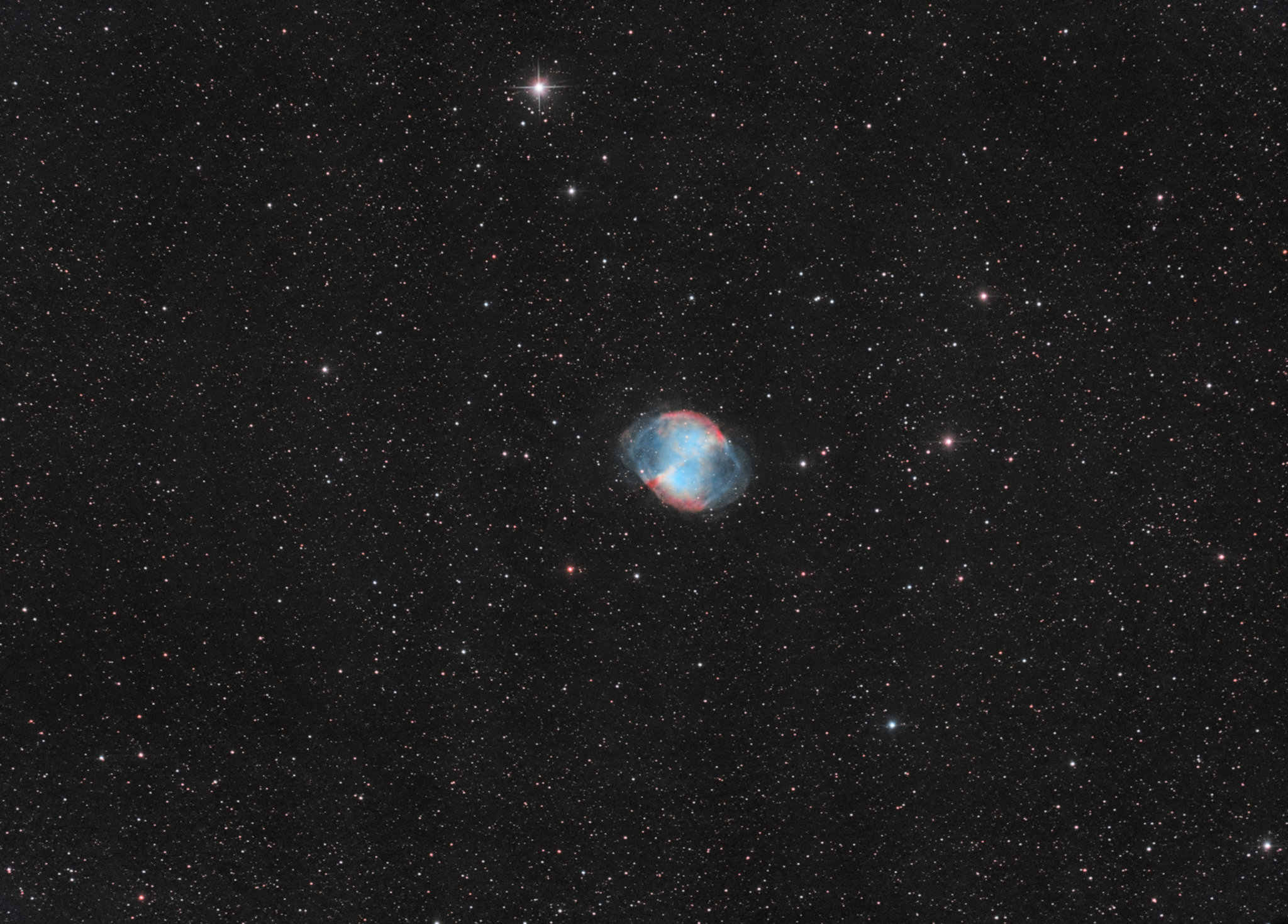

Petite contribution: M27

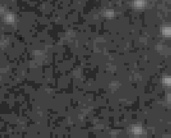

ton fichier est bien curieux, il y a un soucis d'aplat de couleur dans le fond de ciel. Si je prend par exemple une portion de la couche rouge agrandie de 5 fois  pour bien mettre en évidence le truc, on voit que toutes les nuances du fond sont réparties sur 3-4 niveaux de dégradé alors qu'il devrait y en avoir bien plus que ça.
Le fichier est certes en 16bit (en sortie de PI je travailles souvent en 32bits) mais ça devrait normalement être largement suffisant. Du coup il est impossible de bien faire ressortir tous les faibles signaux qui entoure la partie la plus brillante de la nébuleuse...
J'ai vu aussi, je pense que c'est du au faible signal et au mixage de poses de 30s et 300s
Il pourrait être intéressant de profiter de l'empilement 30s et de celui de 300s séparément ;)

-transimk1. Suivant l'écran utilisé (ordi portable ou de table, je ne parle pas du smartphone), il y a comme un effet de gradient concentrique (ce n'est peut être pas le bon mot). Peut être qu'il faudrait "calibrer" ces écrans!!
-Tromat. En effet, c'est bien curieux. Je vois qqch de similaire (mais pas identique) après un retrait de gradient sous Siril, ça moutonne le FDC et je ne pige pas pourquoi. Mais pas au point de ce que tu montres. Du coup, j'utilise PS et pas de moutonnage. Serait ce soft-dépendant?
