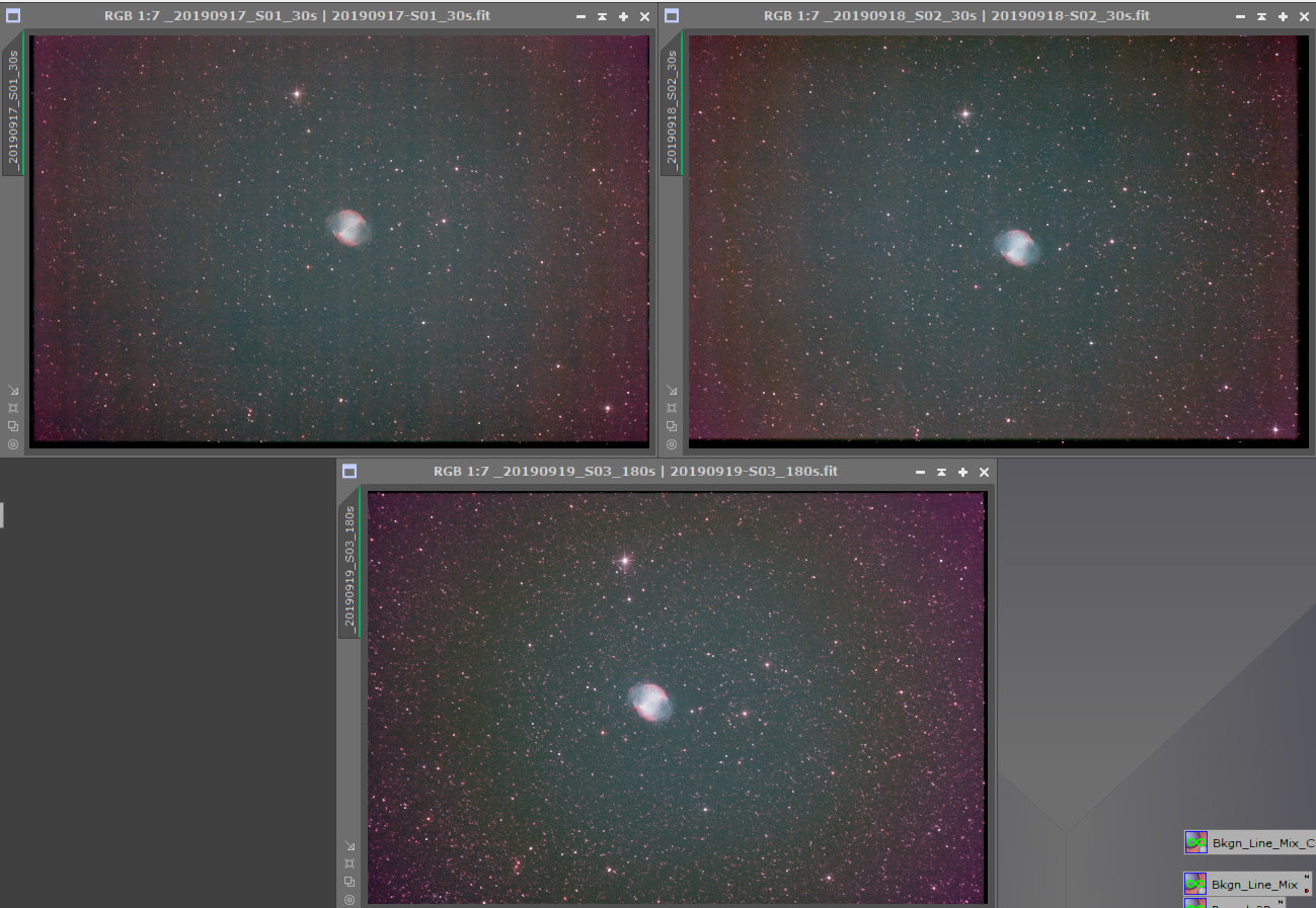

C'est beaucoup mieux ! Le fond de ciel sur les 3 fichiers séparés présente une apparence normale avec un bruit bien réparti et sans aplats. Du coup on peut commencer à faire doucement ressortir la couronne externe :
Salut @Tromat !
Elle est super ta version.
Question, comment fais-tu sous pixinsight pour assembler les trois sessions, tu traite tout séparément et tu assembles ensuite ? Ou non ? Et avec quel process ?
Ça m'intéresse fortement 🙂
Merci d'avance
Justin.
Edit: Fred, elle a un sacré potentiel ton image 😳
Modifié par Justino21m
  Le 25/09/2019 à 13:08, Justino21m a dit :
Voir davantage
Dans le cas présent j'ai fait avec ce que j'avais donc j'ai récupéré les 3 fichiers correspondant chacun à une session, je les ai alignés entre eux et ensuite j'ai fait une intégration classique avec une rejection en percentile clipping (vu qu'il n'y a que 3 images).
En revanche si j'avais tous les fichiers originaux je calibrerais chaque brute avec ses dark et flats respectifs, ensuite j'alignerais le tout et je ferais une intégration avec l'ensemble des brutes en une seule fois avec une rejection en linearfit.
  Le 25/09/2019 à 14:16, Tromat a dit :
Voir davantage
Oui, c'est bien ce que j'ai fait avec Sirilic, qui gère le multi-session.
Ce qui donne le premier fit que j'avais mis en lien au départ.
Ah. Interressant.

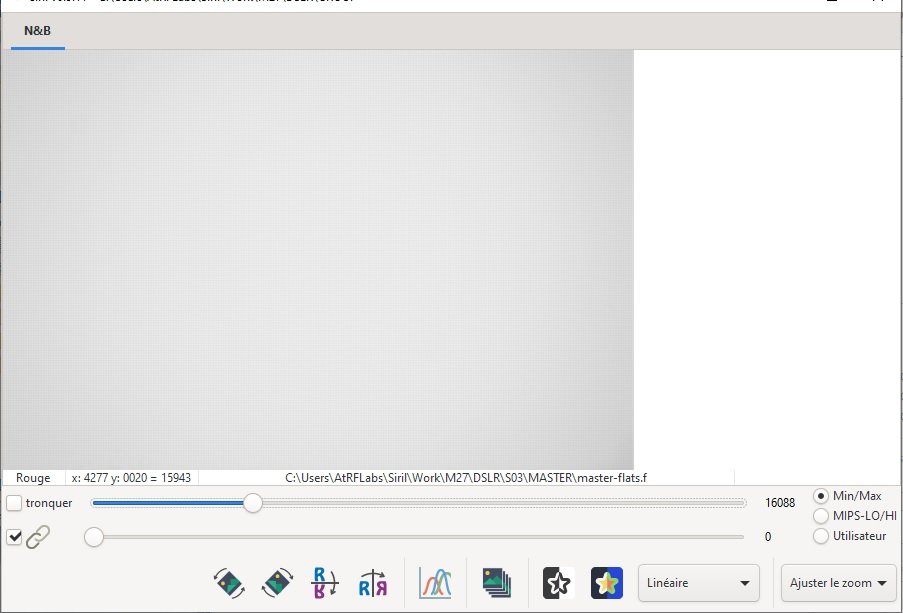

Voici donc l'un des master-flats (ils sont identiques les 3) ouvert avec Siril.
Dans le coin en haut à droite, on a une valeur de 15943, et un max au centre de 16088.
Les niveaux de gris ne sont donc pas clippés, et la dynamique est modérée (le champ est presque plat).
Ou est ce que ça merde?
(les flats ont été fait en mettant au mieux chaque canal entre 1/2 et 2/3, malgré le déséquilibre du au filtre UHC).
1/3 et 2/3 de quoi ? Le référentiel est il pertinent ? Si on parle de l'histogramme affiché sur l'apn, c'est non.
Pour les flats, 1 à 4 poses en mode priorité ouverture (mode A ou Av) à 100 iso et c'est bon.  Il y aura si peu de bruit que le signal  présent sera efficace, sans soucis de règle d'exposition.
Pour optimiser, shooter un écran rosé pour mieux aligner les 3 canaux ;)
En effet, il s'agit bien de l'histo de l'apn dont je parle.
J'avais compris que les flats se faisaient de cette façon.
Je note ta façon de proceder et j'essayerai le prochain coup.
Mais ça ne dit pas à quel niveau mes flats sont pourris et/ou pourquoi ils ne sont pas efficaces.
Je pense qu'il est saturé dans le vert et le bleu.
Si tu veux t'en assurer, prends un flat avec un temps de pose conséquent (plusieurs secondes) de manière à relever la valeur correspondant à la saturation de ton capteur.
Pour ma part j'en suis persuadé et ça explique leur inefficacité
Ouvre le dans un dérawtiseur, c'est flagrant (tout blanc)
Modifié par acmalko
Oh p....n!!! Well done sir.
Conclusion:
-mes flats sont pourris depuis longtemps 😨
-l'histo de l'APN ne donne rien de bon, ne pas s'y fier
-j'ai fait qqs prises de vues avec/sans filtre avec ta méthode Av, sur l'écran du PC et avec un objectif. En effet, plus rien dans les coins...
Bien bien bien, ça c'est fait. Merci à toi en tous cas.
Fred
Dans tous les cas, un principe de base, notamment pendant le prétraitement c'est de comparer avant/après.
Comparer les brutes avant et après calibration, avant et après l'alignement, etc... Il faut tout contrôler et ne pas se dire que si j'ai passé l'étape c'est que c'est bon.
Vérifies aussi que les darks fonctionnent bien, une fois de plus en vérifiant une brute avant et après calibration pour voir si les points chauds disparaissent bien.
Pour tes flats il faut vérifier l'histogramme sur les trois couleurs, si la fonction est disponible sur le boitier.
