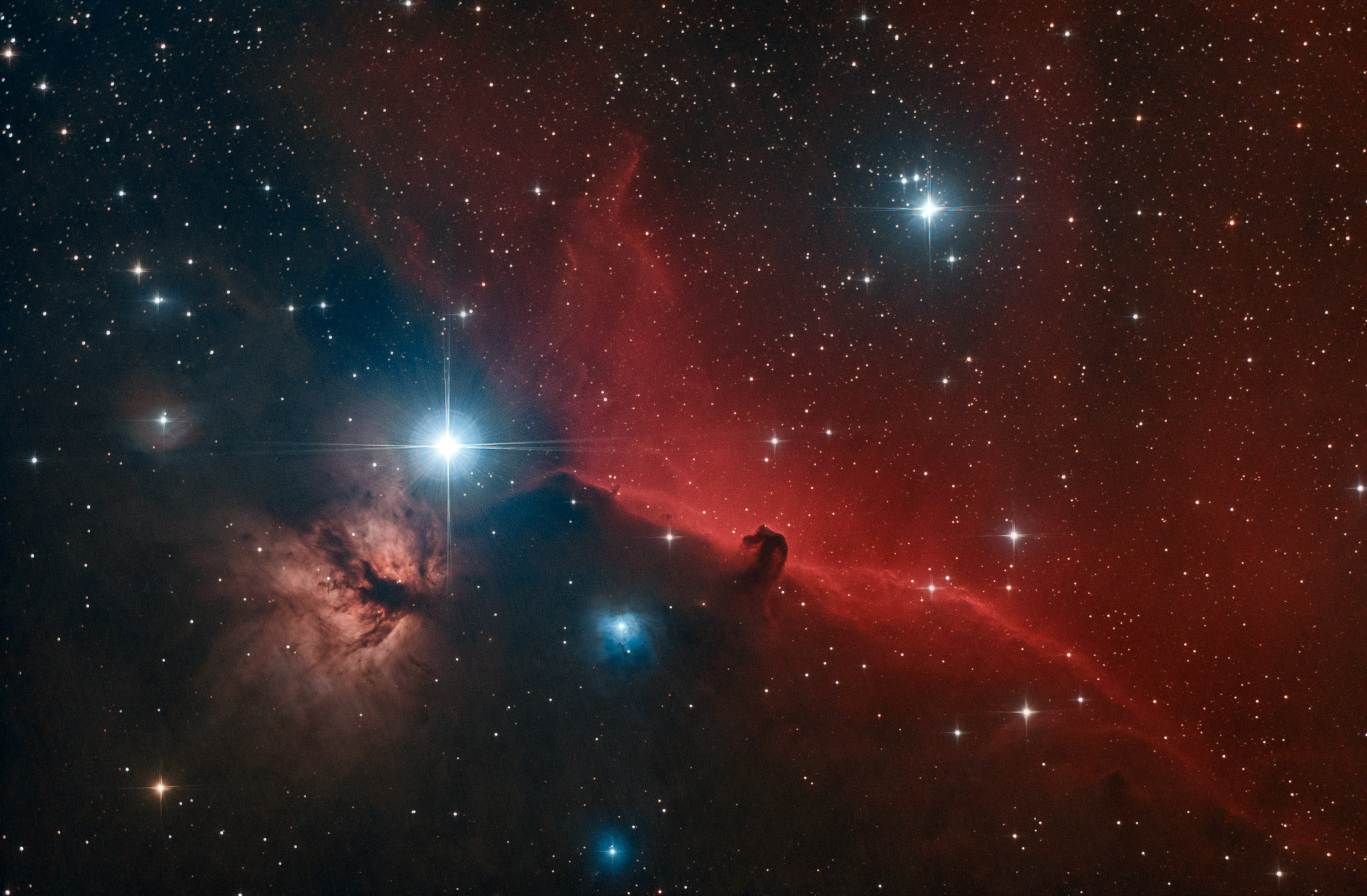

  Le 16/11/2019 à 10:58, acmalko a dit :
@Tserge28
Voilà ce que j'en tire. Je n'ai pas géré les halos, cette cible étant assez difficile sur ce point ;)
Voir davantage
Bonsoir acmalko,
merci pour ta contribution et d'avoir pris de ton temps pour m'aider! :)
tu as raison, Alnitak brille bien et elle n'est pas facile à gérer!
J'aime bien la palette de couleurs utilisées et les zones sombres dans les angles qui ressortent bien! Ma version est trop contrastée. Comment as-tu fait pour faire ressortir ces zones sombres sans cramer les étoiles, par la courbe? En dessous du nuage d'hydrogène on voit bien les subtiles nuages de poussières qui ressortent, j'aime beaucoup.

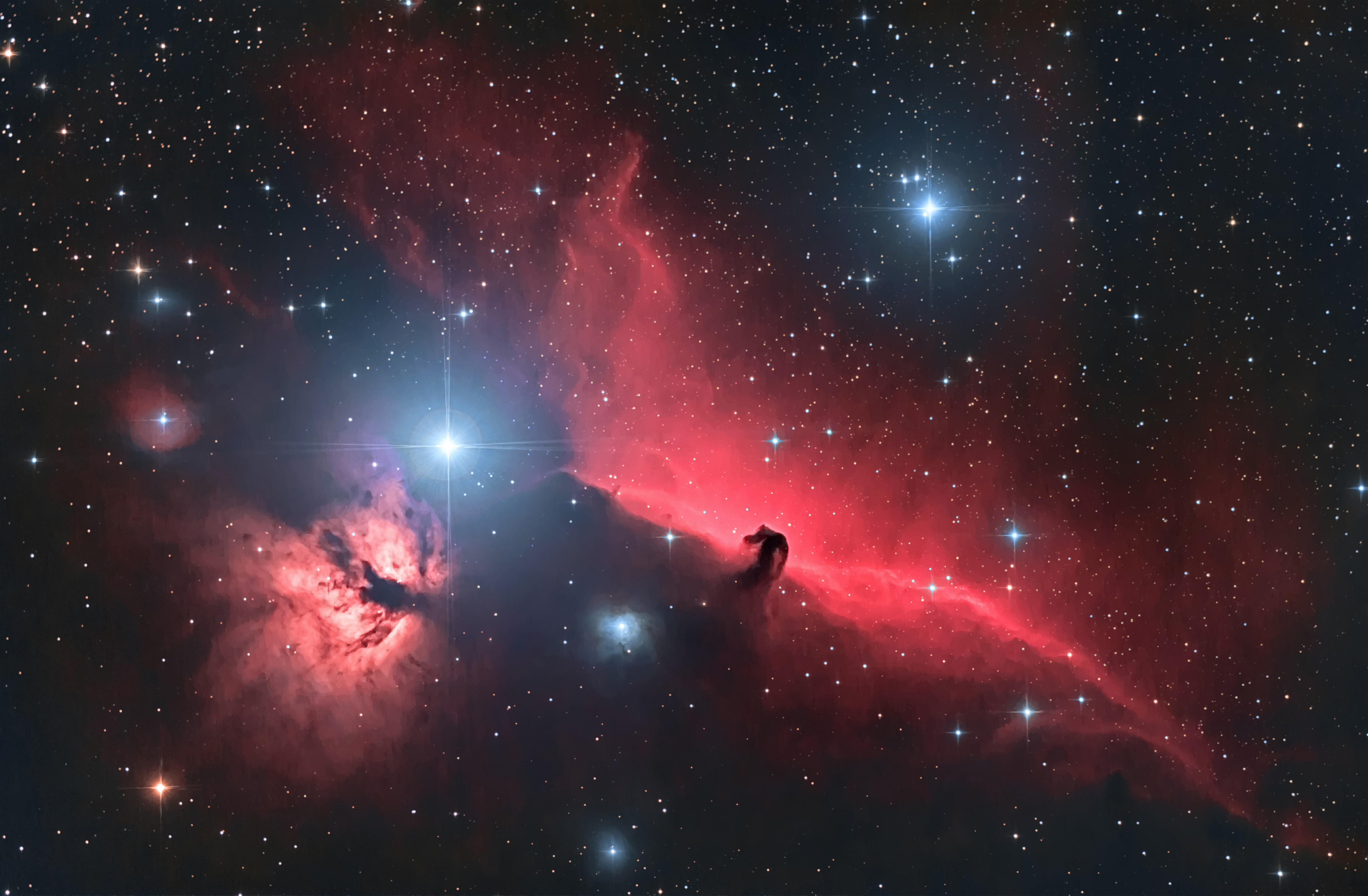

  Le 16/11/2019 à 15:17, Pulsar59 a dit :
et le dada :
Voir davantage
Bonsoir Pulsar59,
Merci à toi aussi pour avoir pris de ton temps pour m'aider, :)
J'adore la façon dont le nuage d'hydrogène ressort. Tu y as travaillé avec un pinceau pour le faire ressortir? Parce que sur ma version j'ai travaillé sur la couche rouge pour faire ressortir l'hydrogène mais il ne ressort pas autant que sur ton image.
jamais de pinceau 😎
Basiquement, j'ai réinjecté du rouge dans la luminance, et également joué avec les corrections sélectives de PS (avec, évidemment, de la saturation dans les couches couleurs), le tout avec des masques pour être sélectif par rapport à ce qu'on veut affecter dans l'image.
J’aimerais savoir @Pulsar59
comment fais-tu pour réinjecter du rouge dans la luminance. Moi je réinjecté toute les couleurs dans la luminance et ensuite je fais une correction sélective, puis une deuxième en saturation mais je n’arrive pas à avoir le même résultat que toi.
ok pas de pinceau 😊
Modifié par Tserge28
merci beaucoup @Pulsar59 ❤️
j'aime ta version, plus contrastée et c'est vrai qu'avec un champ plus grand c'est agréable.
Tu as utilisé toutes les brutes ?
Les étoiles sont plus ponctuelles sur ta version, pourrais-je te demander comment tu as fait ?
merci !
Modifié par benjoulol
Rouge dans luminance : dans PS, j'extrais la couche rouge, je la débruite un peu, puis je la colle par-dessus la luminance en mode éclaircir, avec une correction de Niveaux pour que ca se marie bien.
En parallèle, corrections sélectives sur la couche couleurs notamment sur le rouge bien sûr.
NGC7000 : j'ai pris ta brute d'empilement tout simplement. Pour les étoiles, il y a un peu de déconvolution SIRIL et, à la fin, un peu de réduction avec les plugins pour PS StarShrink et Sterne Verkleinern.
Je n'ai pas cherché à rendre la neb toute rouge car ton APN n'est visiblement pas défiltré, donc ca aurait déséquilibré de trop la couleur de tout le reste de l'image. Il n'y avait que 20' de pose aussi, donc on ne peut pas se permettre trop de fioritures.

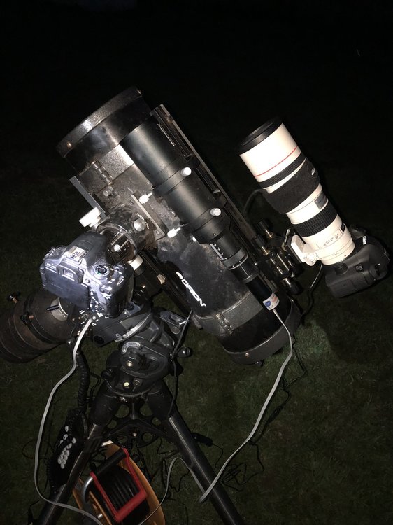

C'est quel 150/600 qui tu possèdes ? tu le trouves bien ? j'ai un 150/750 et j’avoue que j'hésite à le remplacer par un F4, mais sur mon HEQ5 un 200/800 me semble surdimensionné. De plus 600mm de est plutôt intéressant comme focale.
Modifié par Nibuam
@Nibuam
c’est le 150/600 de chez Orion. Je l’ai acheté à la boutique l’astronome de Lorient et c’est un bon télescope, je n’ai aucun regret. Il est léger, compact, il le vend avec une mise au point motorisée ou sans. Je m’éclate régulièrement avec!
Le post n’est peut-être pas approprié pour en parler, mais si tu veux d’autres renseignements n’hésites pas à me contacter en privé! 😎

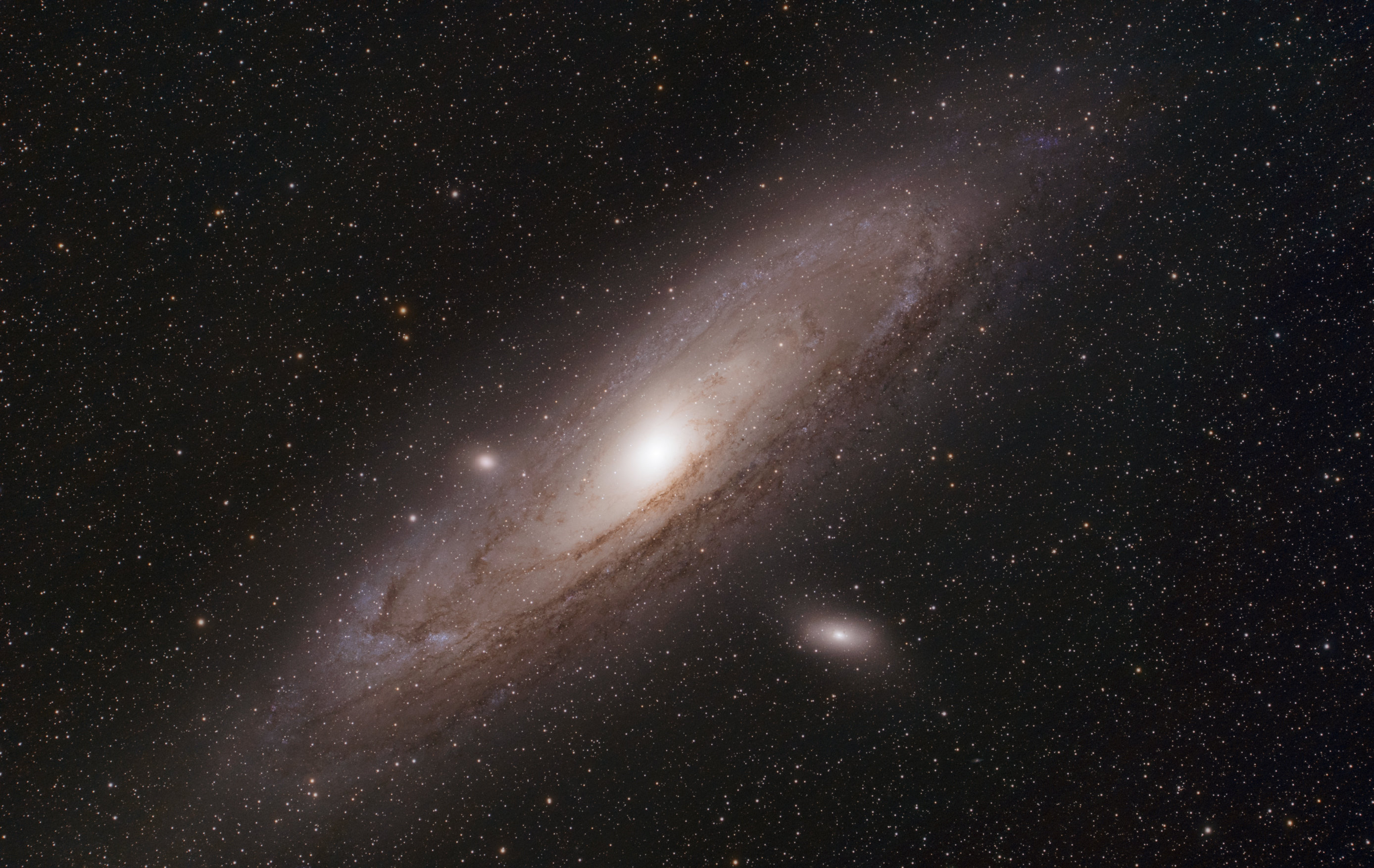

  Le 03/09/2019 à 06:38, PIX-astro a dit :
M31, 1000 poses de 30s à 800 iso avec un A7 III et une LZOS 100/800 réduite à fd5.8
Courage c'est super bruité !
https://drive.google.com/open?id=1-BXchIiNd9qeXm3sPY8gzq5G6Yk9MXnZ
J'ai réussi à faire ça :
Voir davantage
J'arrive un peu en retard mais je pouvais pas ne pas tester le traitement de cette superbe M31 !
Merci du partage.

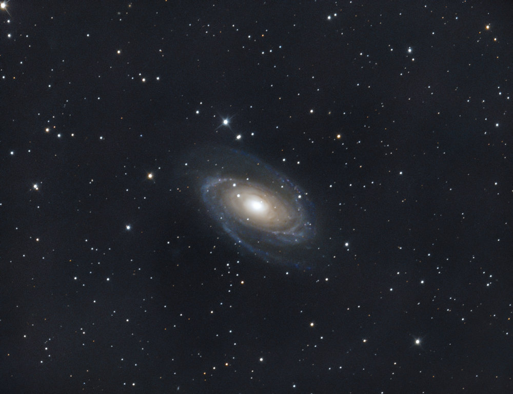

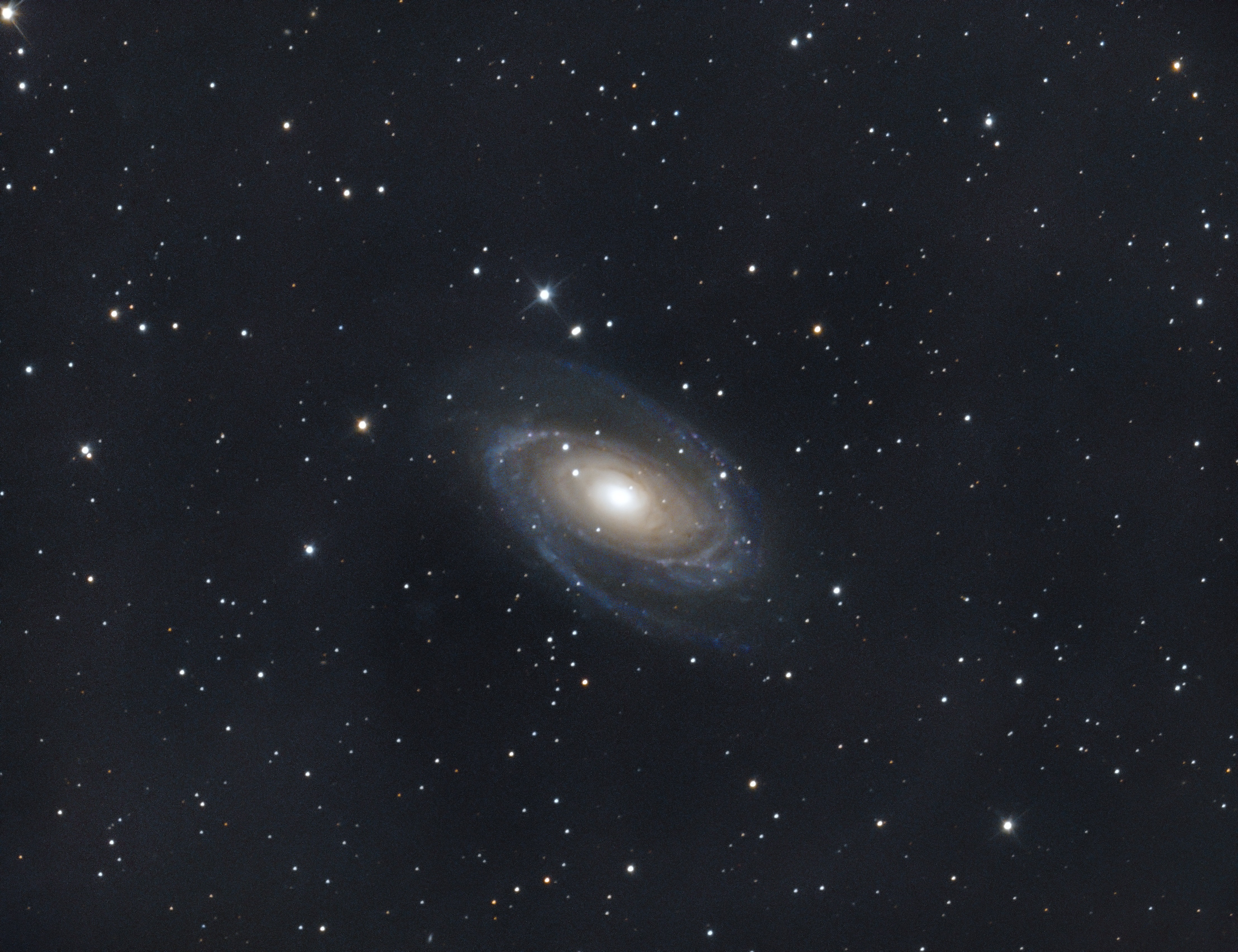

Voici les fichiers pré traités pour la galaxie M81 (https://we.tl/t-GAWGHpEVUR)
Les images ont été faites avec une caméra ASI 1600 refroidie à -20°C avec un 200/1000 (gain 75)
Couche L = 45x3min
Couche R/V/B = 20x1 min par couche
10 Darks et 30 flats par couche
Je ne fait pas d'offset avec cette caméra car j'ai lu sur le forum que ça ne servait à rien pour cette caméra (jsp pourquoi mdr)
Voici une version que j'ai fait à l'aide de Siril et PS. (j'ai du jouer sur la réduction de bruit de luminance pour avoir qqchose de potable en fond de ciel)
Je tiens à préciser que mes darks ne sont pas top à cause d'une entrée de lumière tout de même 😕
Faites vous plaisir avec les traitements :)
Modifié par Marc684
J'ai traité avec Pixinsight.
Pour les grosses étoiles, c'est pas ton bord de miroir, le chanfrein qui artefacte ?
Y'a aussi des petits petits défauts de suivi mais cette caméra ne pardonne rien à ce niveau, ni au niveau du backfocus
Nan je pense pas car depuis que j'ai mis un un cercle en plastique au dessus des brides pour éviter ce genre de reflet je n'avais plus de problème
A ce niveau ?
Pourtant au backfocus je respecte les bagues prescritent par zwo
Très bien alors. en tout cas tu as un champ bien corrigé à ce que je vois. L'étirement des étoiles est dans le même sens aux 4 coins donc ce n'est que du filé.
Je ne connais pas trop le monde des reflecteurs mais si tu regardes tes couches couleurs, sur une des étoiles centrales, tu verras une ou des double aigrettes et ça je crois que c'est la collimation, non ?
  Le 10/01/2020 à 08:29, acmalko a dit :
Voir davantage
Cela doit être une branche de l'araignée qui est légèrement tordue
