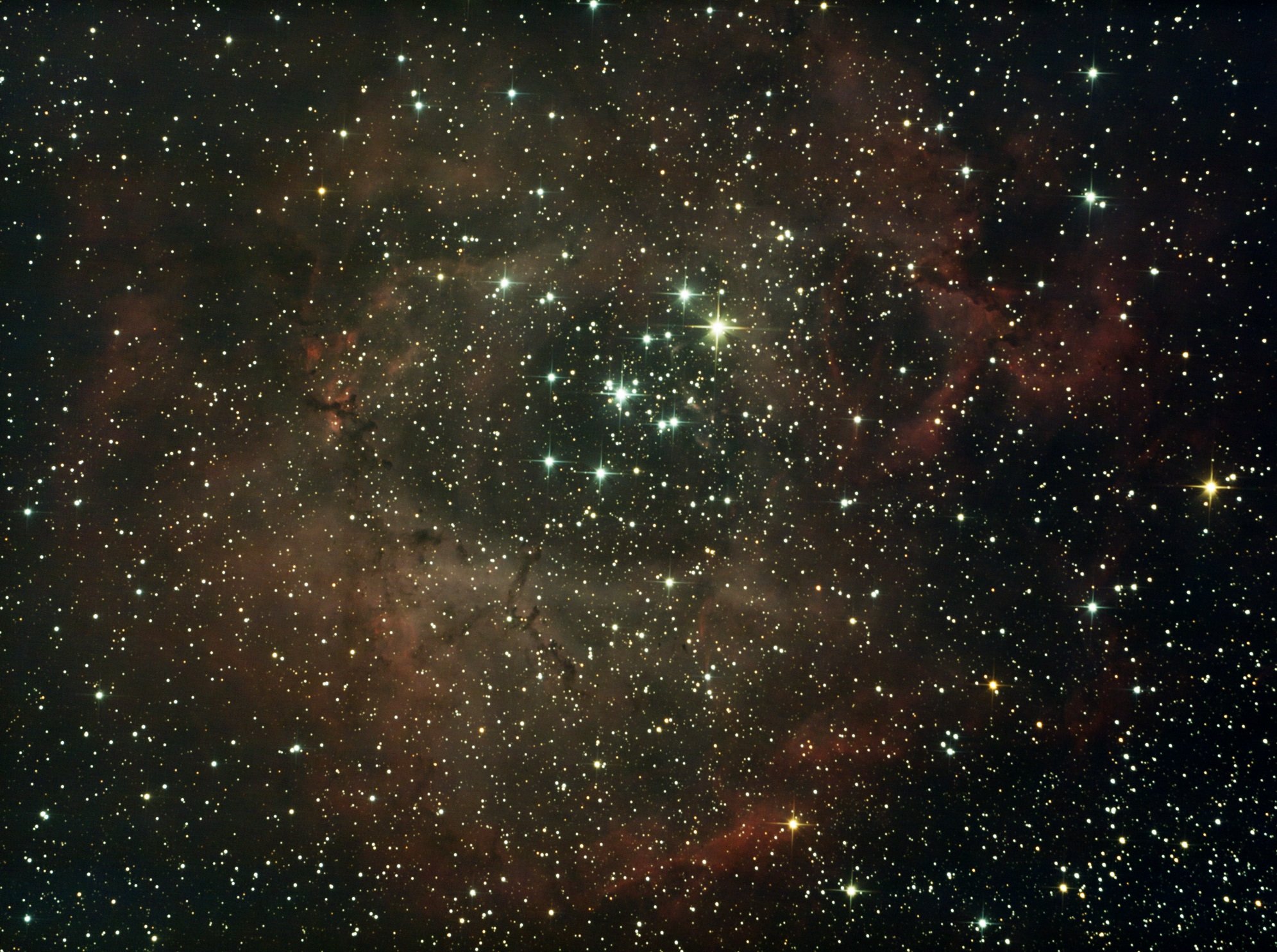

  Le 18/05/2020 à 06:04, yannusbonus a dit :
Personne pour ma toute petite image de rien du tout :) ? 😥
Voir davantage

Tu utilise quoi comme logiciel pour traité l'image par ce que la ont est dans le super étrange niveau rendu
Voir davantage
avec pix mais l’étrange ce doit être le mec derrière le clavier !
c'est juste un module pour pouvoir traiter l'image sans les étoiles ( d'ailleur il existe aussi pour Windows directement )
mais je n'arrive pas ensuite a recombiner les deux photos

Bonjour Garwall :)
J'ai une série de 192 photos en timelapse mais j'en met 16 dans le lien ci dessous :
https://we.tl/t-0SU6OBQfHo
Je ne sais jamais combien il faut en donner est ce que 16 suffit par exemple ? si je compil le tout j'en ai pour 3.50giga parcequ'on m'as dit de prendre le format RAW

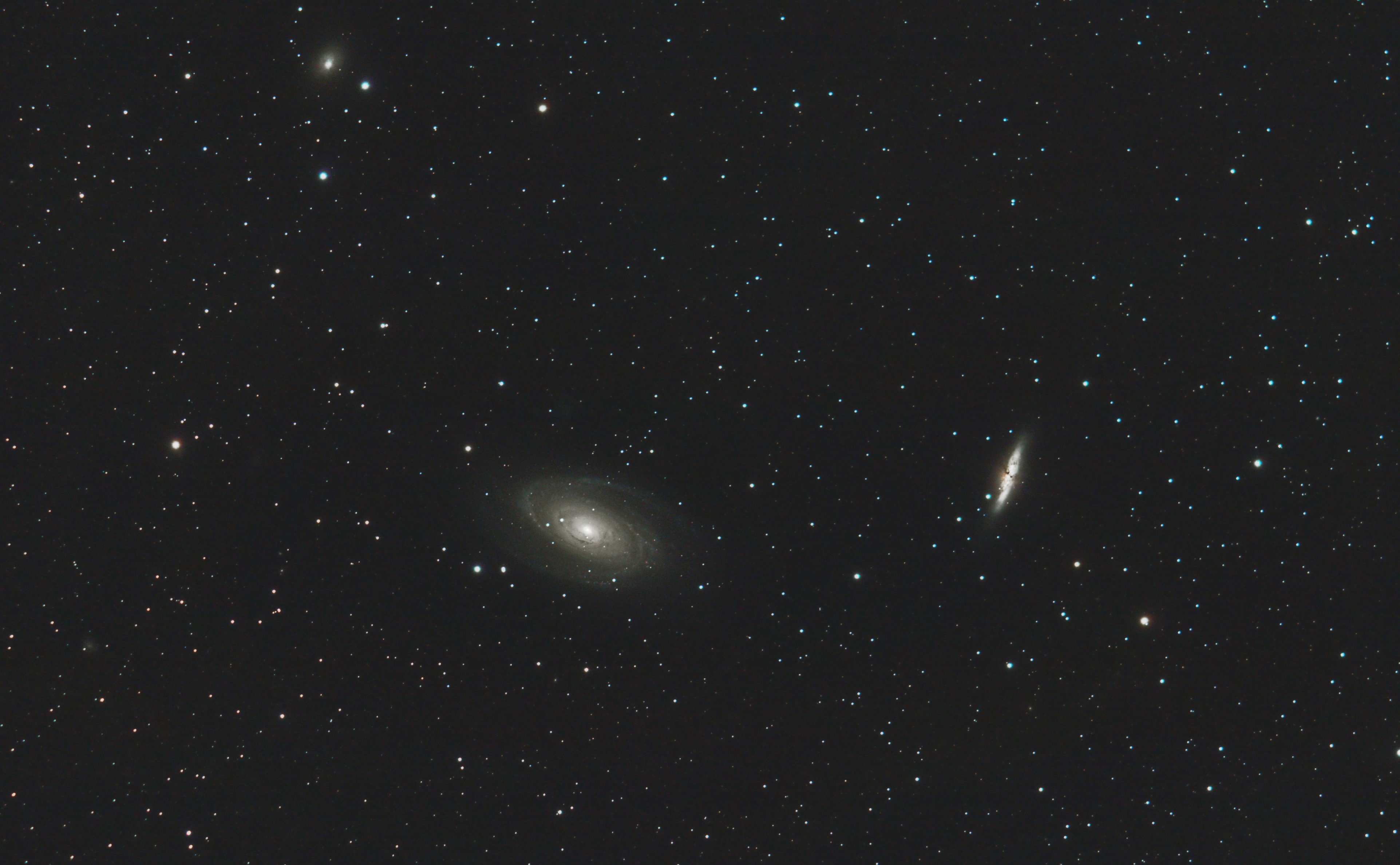

Petite participation avec M81&M82
Voici ce que j'ai pu faire:
Si vous voulez améliorer, vouci le fit:
https://www.dropbox.com/s/ywxg6mlqx2luxjo/20200516_M81.fit?dl=0
Fred
Voir davantage

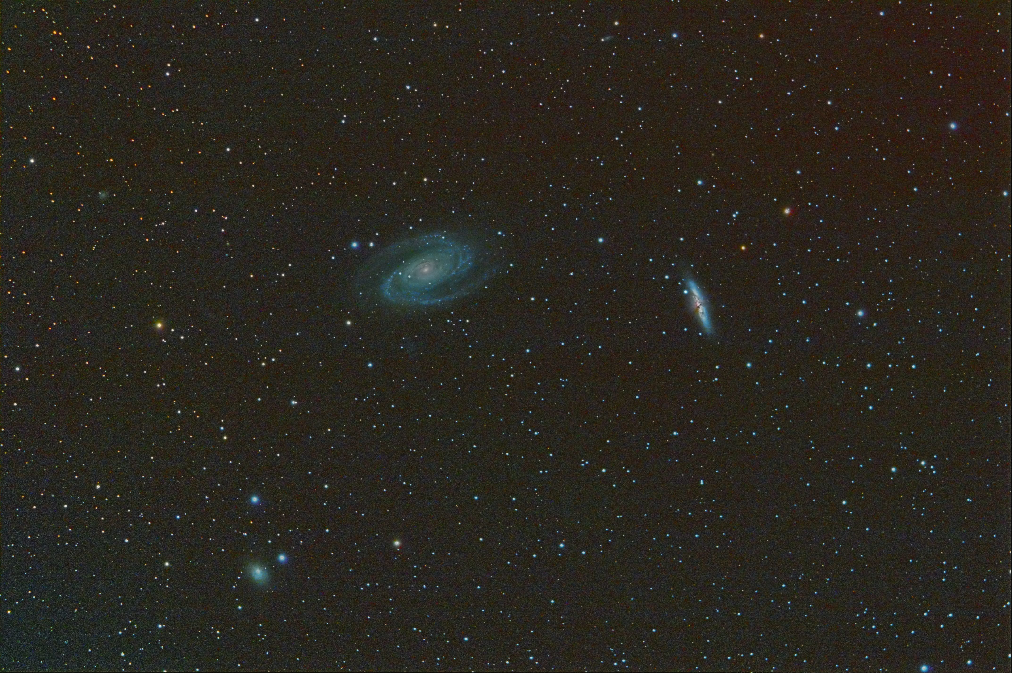

bonjour
ameliorer je ne sais pas trop mais moi j'en sort ça, différente de la tienne pour sur
j'ai toujours une teinte bleue sur mes galaxies je crois je pousse un peu trop la saturation ( bon après moi j'aime bien )
faire sortir les bras sans bousiller le reste n'est pas evident evident
pas taper hein !
rafa
Modifié par rafa

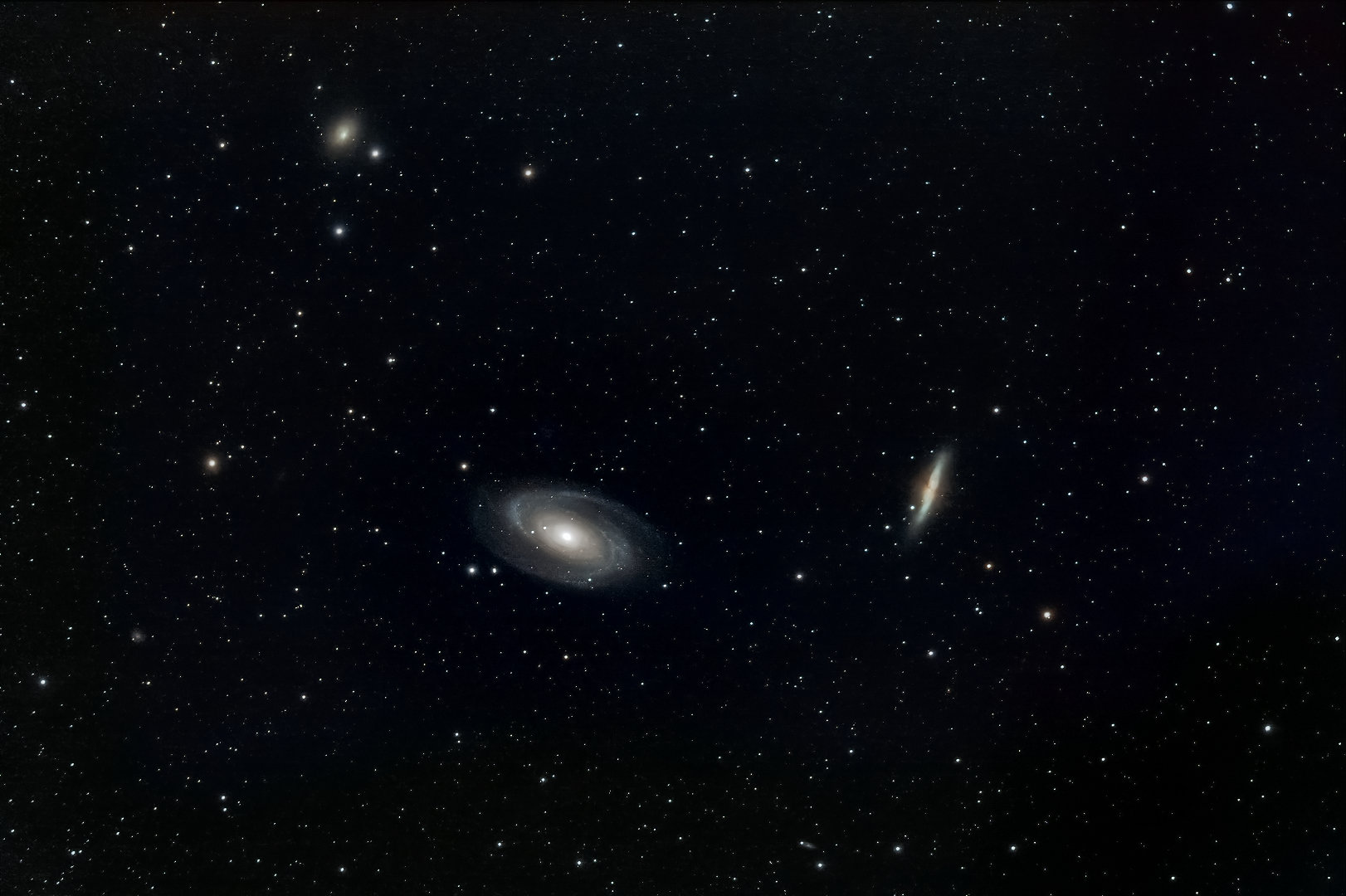

@Batbihirulau
Salut Fred!
Ma version à moi.
Je pense qu'il y a moyen de faire mieux mais mon pc est une charrette 😂
J'ai pas mal croppé car impossible de retirer le gradient en linéaire... Je sais pas pourquoi...
J'espère qu'elle te plaît un peu ? :)
Justin
  • Merci / Quelle qualité! 2
Eh bien écoutes, c'est exactement ce que j'essaye d'obtenir comme résultat :refl:
Le problème se situe donc entre la chaise et le clavier de mon coté.
Je vais essayer à nouveau.
Merci en tous cas

Salut nico,
Merci, mais ma version n'a rien d'extraordinaire. Il y a moyen de mieux faire, je débute en traitement (~2ans)
J'ai utilisé pixinsight-cs-topaz denoise pour le traitement.
J'ai fait un long message à fred pour la procédure, si ça t'intéresse je peux te faire un copier coller ?
Mais en gros, la base en traitement c'est la création de masque pour ne travailler que sur les zones souhaitée (FDC, objet et étoiles).
Justin.
