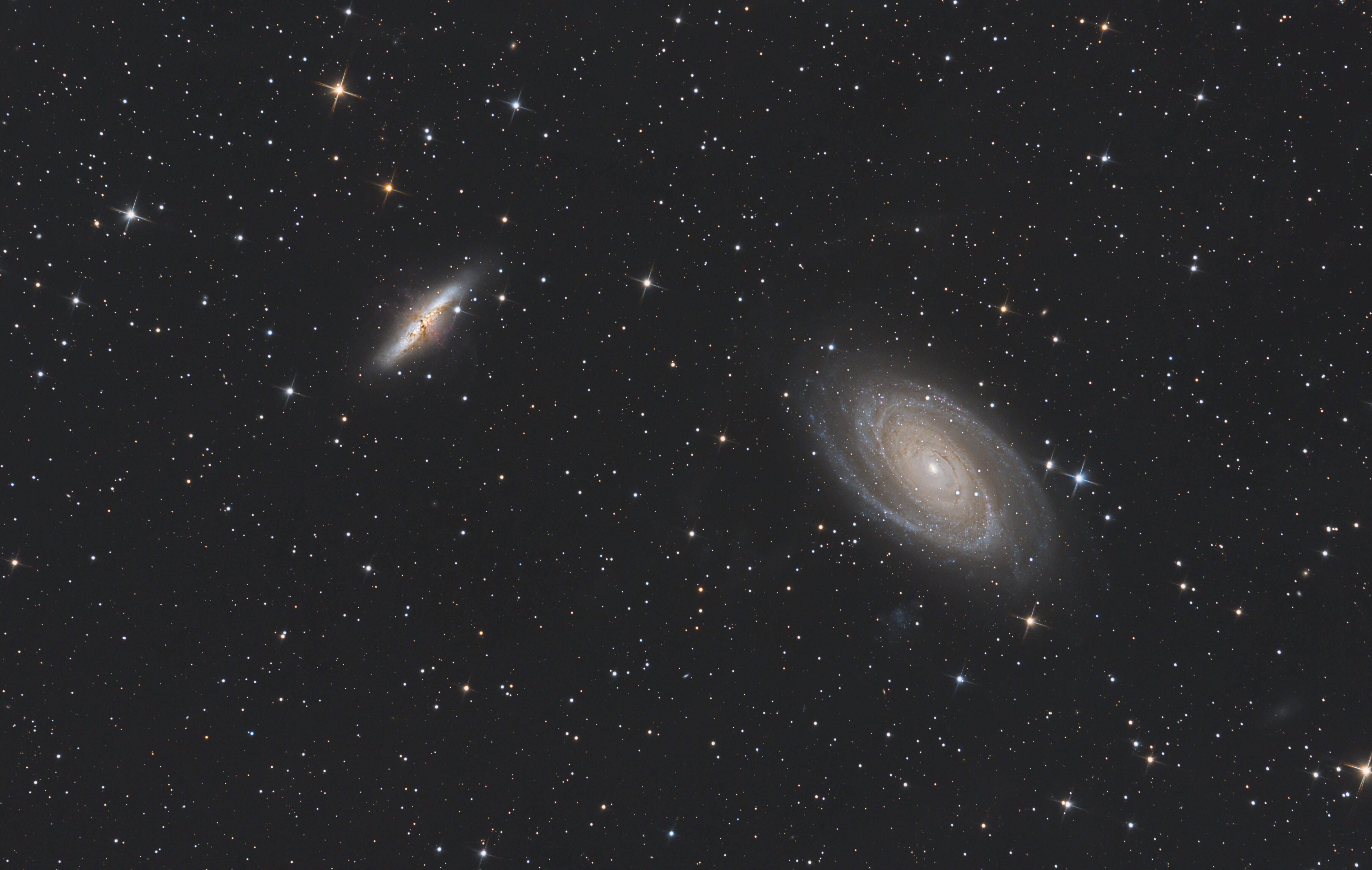

Ci joint un fichier fit sur une image de M81 et M82 prise à 800mm de focal avec une caméra ASI2600MC (pixel de 3.76).
Le fichier est directement issu de l'empilement j'ai juste effectué un crop pour supprimer les artefacts sur les bords.
masterLight.fit
Malgré des défauts sur les étoiles (collimation et petits soucis de guidage) je suis content de cette image en terme de signal mais j'ai cependant un problème de traitement: je vois que des IFN  sont présent sur cette image mais les 2 galaxies étant tellement brillantes comparés à eux qu'ils finissent par disparaitre complètement au cours de mes opérations. J'imagine qu'il faut procéder avec des masques mais je n'ai pas réussi.
Bref j'obtiens un résultat qui me satisfait mais je suis convaincu qu'on peut obtenir quelque chose de différent qui fait ressortir ces IFN.
Voici ma version actuelle:
Si certains d'entre vous veulent tenter le coup, je serais heureux de voir vos résultats!
Nico

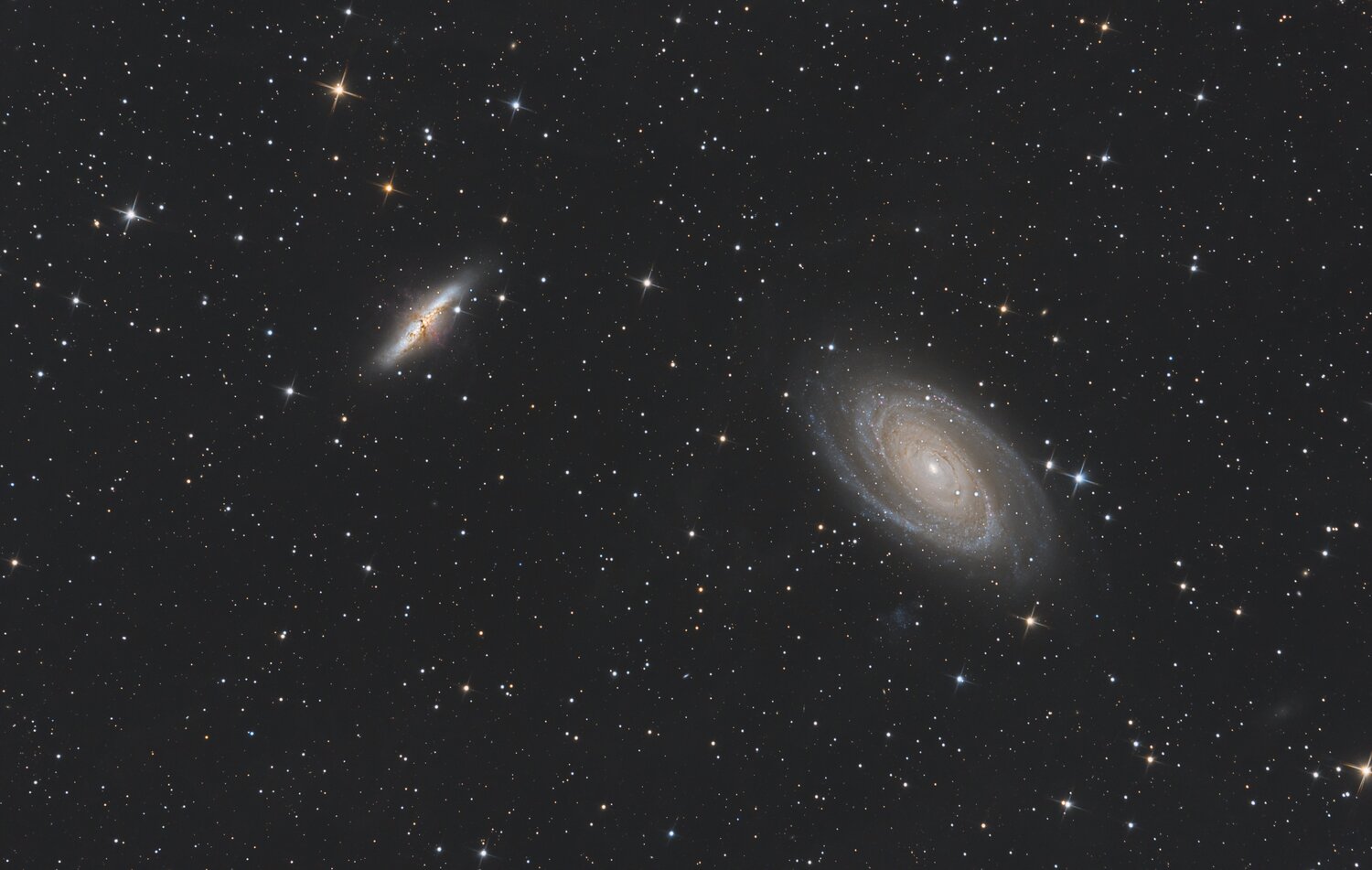

@nico1038Merci cela me permet d'apprendre à travailler dans Siril. C'est mon premier traitement dans Siril de galaxies. J'ai donc scrupuleusement suivi le tuto Siril. Ensuite j'ai finalisé l'image dans darktable que je connais bien.
Modifié par lviatour
il y a 38 minutes, lviatour a dit :
Bravo @lviatour pour cette superbe version incontestablement plus péchu que la mienne! Et tu as réussi à faire apparaitre les IFN de façon subtile et sans dénaturer l'image. Bref il faut que je m'y remette!

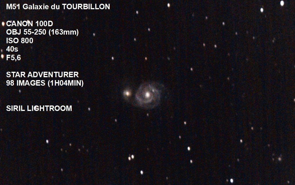

Je mets en partage un fichier FIT de M51 que j'ai réalisé à DUNKERQUE pour savoir si j'ai encore de grosses marges de progression à faire en traitement de l'image (en fait il n'y a pas de doute la dessus !!!) ou si tout compte fait avec le SETUP que j'ai et le temps de pose que j'y est accordé je n'aurai pas mieux ! Le filet d'étoile est dû au fait que je n'avais pas changer ma position sur la StarAdvendurer.
2074007387_M51GalaxieduTOURBILLON20220311C100DOBJ163mmISO80040SSA98imagesSIRILLIGHTROOM.jpg.b8924d87f1f724a9890a350f89d33e93.jpg
Bon ciel.

Bonjour @Elgood,
Je pense que compte tenu de ton setup il sera compliqué d'obtenir beaucoup mieux. Avec 160mm de focal il est illusoire de vouloirs obtenir un gros plan d'une galaxie comme M51. Du coup tu cropes énormément ton image et tu perds forcément en résolution. Par ailleurs la dérive que l'on observe sur les étoiles n'aide pas vraiment!
D'ailleurs à ce sujet je n'ai pas compris quand tu dis que tu n'avais pas changé ta position sur la StarAdventurer. Que veux tu dire?
Bref, à mon sens le traitement n'est pas vraiment en cause ici. Il faut que tu changes de sujet (ou de matériel si tu veux faire des galaxies en gros plan)
Nico

Bonjour @nico1038,
J'ai une staradventurer WiFi est la position enregistrée était Angers alors que j'ai fait les prises de vue à Dunkerque.  Donc je pense que ce petit défaut de position peut expliquer le filé d'étoiles.
Oui ma configuration est un peu légère pour ce genre de cible, mais je voulais aussi savoir si c'était mon traitement qui n'était pas bon !
Bon ciel.

La différence en longitude doit jouer (de façon minime cependant à l'échelle de la France) sur l'emplacement de la polaire sur le cercle réticulé du viseur polaire. Donc c'est en effet possible si tu utilises l'appli de la star adventurer pour régler ton viseur polaire.
Pour le traitement c'est vraiment difficile de te donner des conseils avec cette image. Je te conseille de reposter une image moins croppé et sans ces problèmes de suivi.

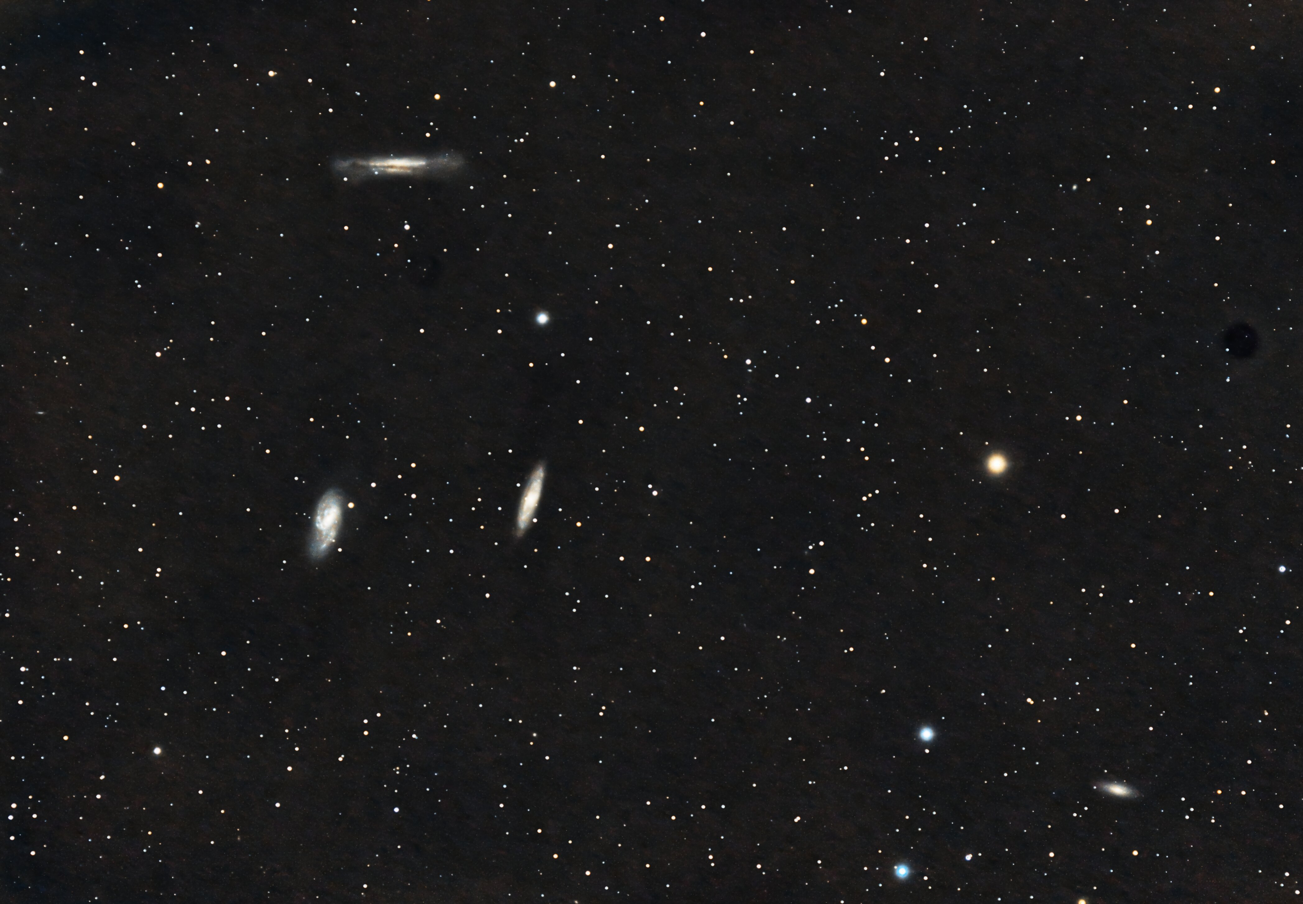

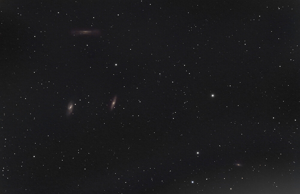

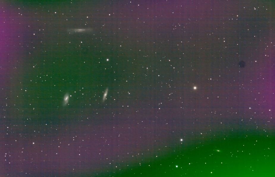

je suis en train de craquer!!! je ne comprends vraiment pas Siril, il me fait des colorations bizarre du coup je suis obliger sur PS de desaturer a mort le rouge et magenta sur un calque et gommer les galaxies.
Mon fond de ciel (comme sur mes autres photos) est horrible!!!
je n arrive pas du tout traiter, je dois me tromper quelques part... je suis a la lettre le tuto sur le forum pourtant.
pourriez vous m aider svp
merci
voila ce que j obtiens juste après la photometrie de Siril... c est pas normal non?
Au mieux que j ai pu faire...
2h de pose sous un ciel du sud de l Oise donc pas du tout parfait.
1000iso
50d d origine
80ed sur heq5 sans suivi
15darks, 40offset et 40 flats
tiplet.fit
Modifié par SteamPunk
Salut @SteamPunk
Ton image possède un quadrillage très important qui complique tout au traitement (et explique je pense les résultats obtenus avec Siril). Ce genre de problème est courant sur les reflex (en particulier les canon) bien qu'en général ça soit plutôt uniquement des bandes horizontales.  La solution est d'effectuer du dithering qui consiste à déplacer de quelques pixels l'appareil entre chaque image (au mieux) ou au moins plusieurs fois durant l'acquisition. Cela permettra de faire disparaitre ces motifs lors de l'empilement.
J'ai quand même essayé de traiter ton image mais c'était vraiment pas simple!
Nico
il y a 14 minutes, SteamPunk a dit :
comment as tu fais ce traitement du coup?
J'ai fait le traitement avec Pixinsight. Il y a un script appelé CanonBandingReduction qui permet de réduire le problème des artifacts horizontaux (du coup j'ai du l'appliquer 2 fois en tournant l'image de 90° entre les 2).
Après les étapes classiques:
Traitement du gradient
Calibration des couleurs
Réduction du bruit
Étirement de l'histogramme
Puis j'ai joué sur les courbes pour mettre du contraste dans l'image et assombrir pas mal le fond de ciel pour cacher les imperfections.
A part le script, tout le reste est réalisable avec Siril sans problème je pense.
C est vraiment pas bête Nico d effectuer une rotation pour traiter ces trames horizontales et verticales.
sur Siril, il y a pourtant l option vertical dans la réduction de trame mais je n’arrive jamais à enlever les verticales, j ai donc fait comme toi mais sur siril une rotation et on recommence ça marche top merci👍
