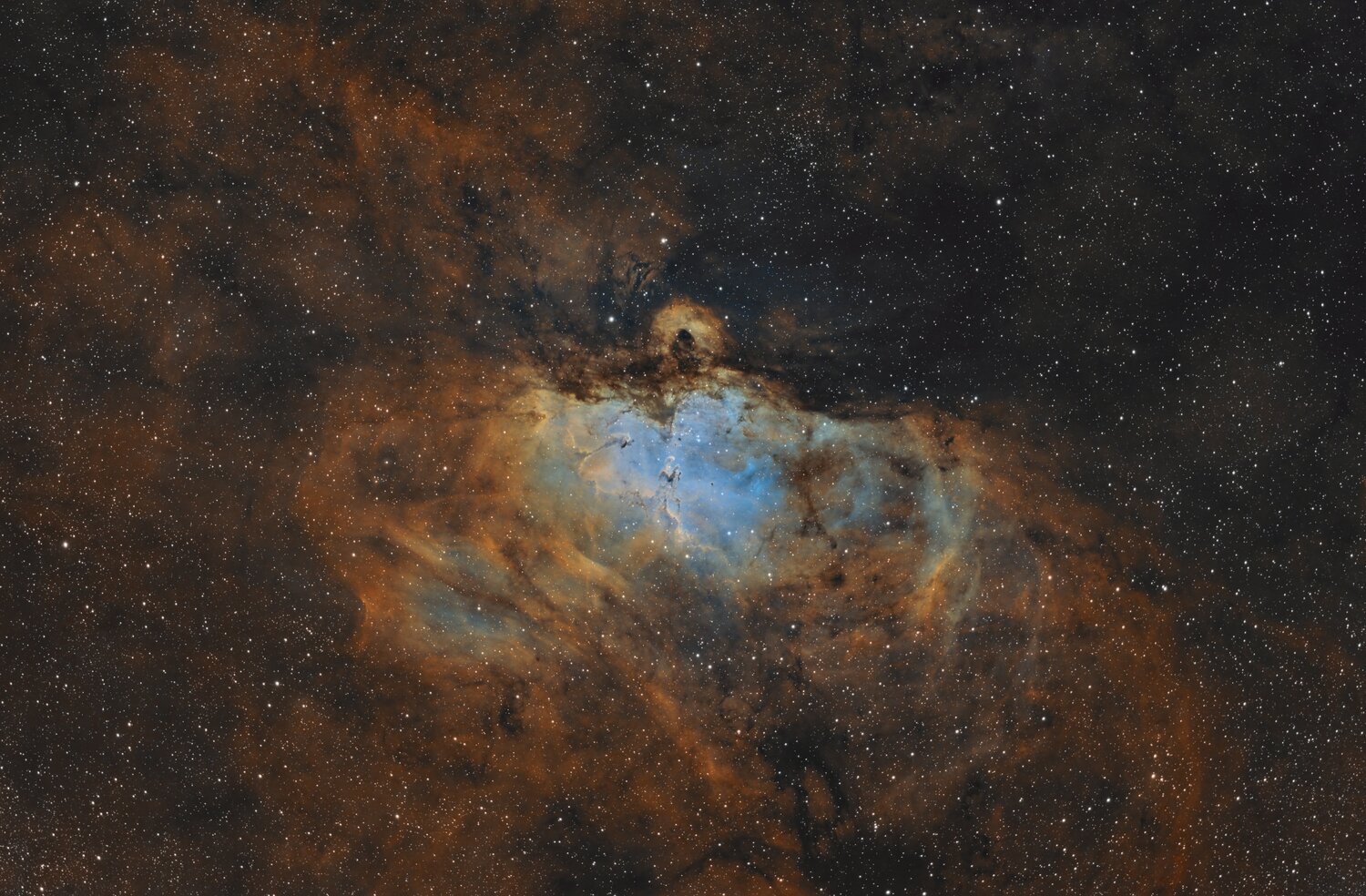

Hello @Titophe
Voici une version très différente de la tienne:
Je ne saurais pas vraiment t'expliquer exactement comment j'ai abouti à ça (le SHO est assez nouveau pour moi et j'ai pas mal tâtonné avec les courbes notamment) mais j'ai essayé de suivre certaines des combinaisons de cette page (https://thecoldestnights.com/2020/06/pixinsight-dynamic-narrowband-combinations-with-pixelmath/)

Sympa, le rendu des couleurs est assez inhabituel mais j’aime bien cette dominante orangée.
je trouve toujours intéressant de partager des données our voir comment chacun, en fonction de son feeling travaille une image et obtient un rendu personnel.
bravo, et merci pour cette contribution.

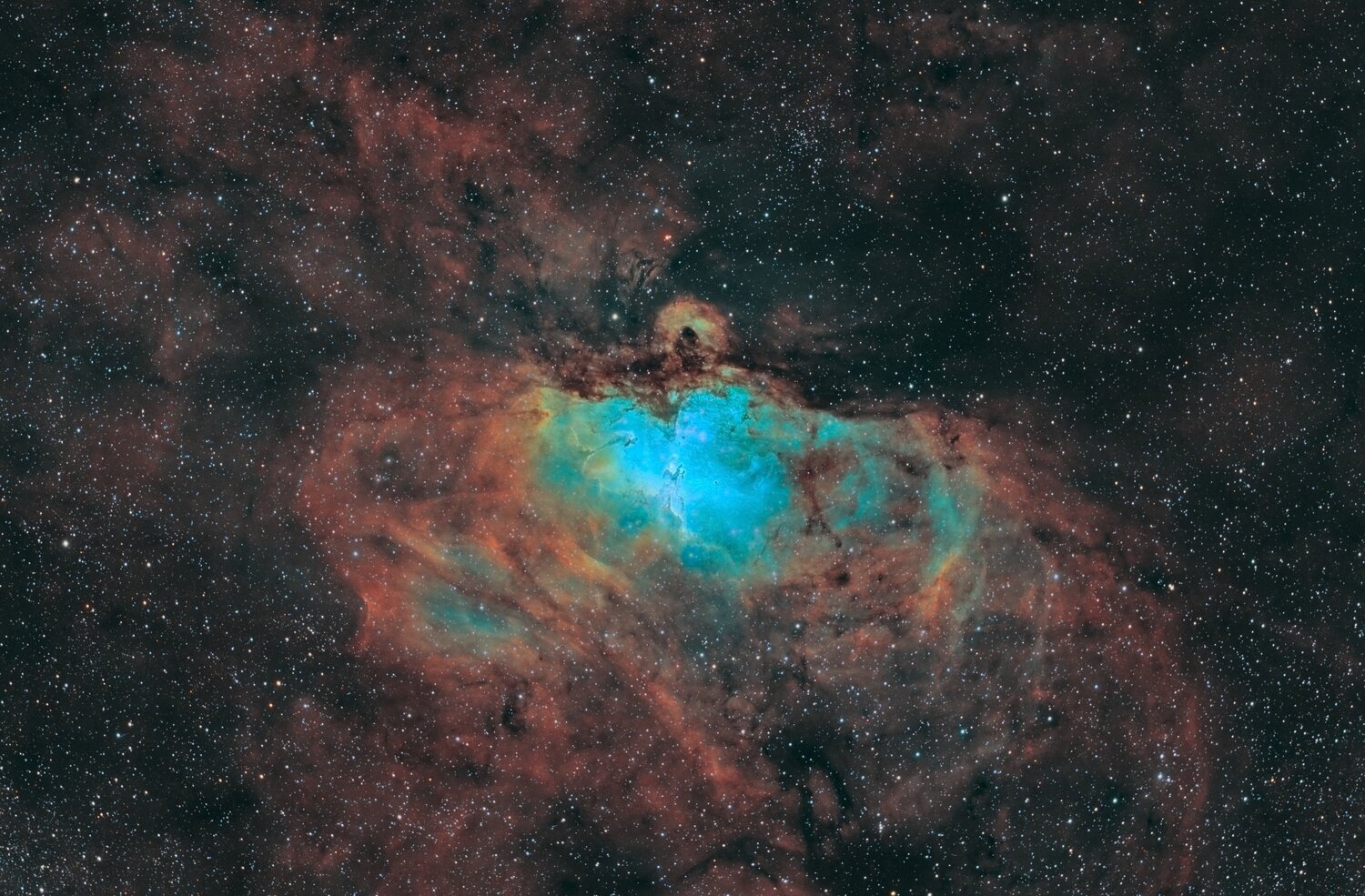

Salut @Titophe,
Je me suis amusé avec tes fichiers de M16. Merci pour le partage. Tes brutes sont très propres 👍
Bon, je ne suis pas complètement satisfait de ma version mais la flemme de la reprendre😅. J'ai une extinction de mes étoiles sur l'image finale. J'ai tenté sur la luminance une déconvolution classique mais je n'arrivais pas à protéger suffisamment les étoiles du fameux anneau noir. J'ai donc fait un starless en linéaire pour faire la déconvolution uniquement dessus et je pense que c'est au moment de ré-injecter les étoiles que le pb s'est produit. @*Axel*, si tu passes par là 😅.
J'ai par contre laissé volontairement la fausse couleur sur les étoiles cette fois-ci.

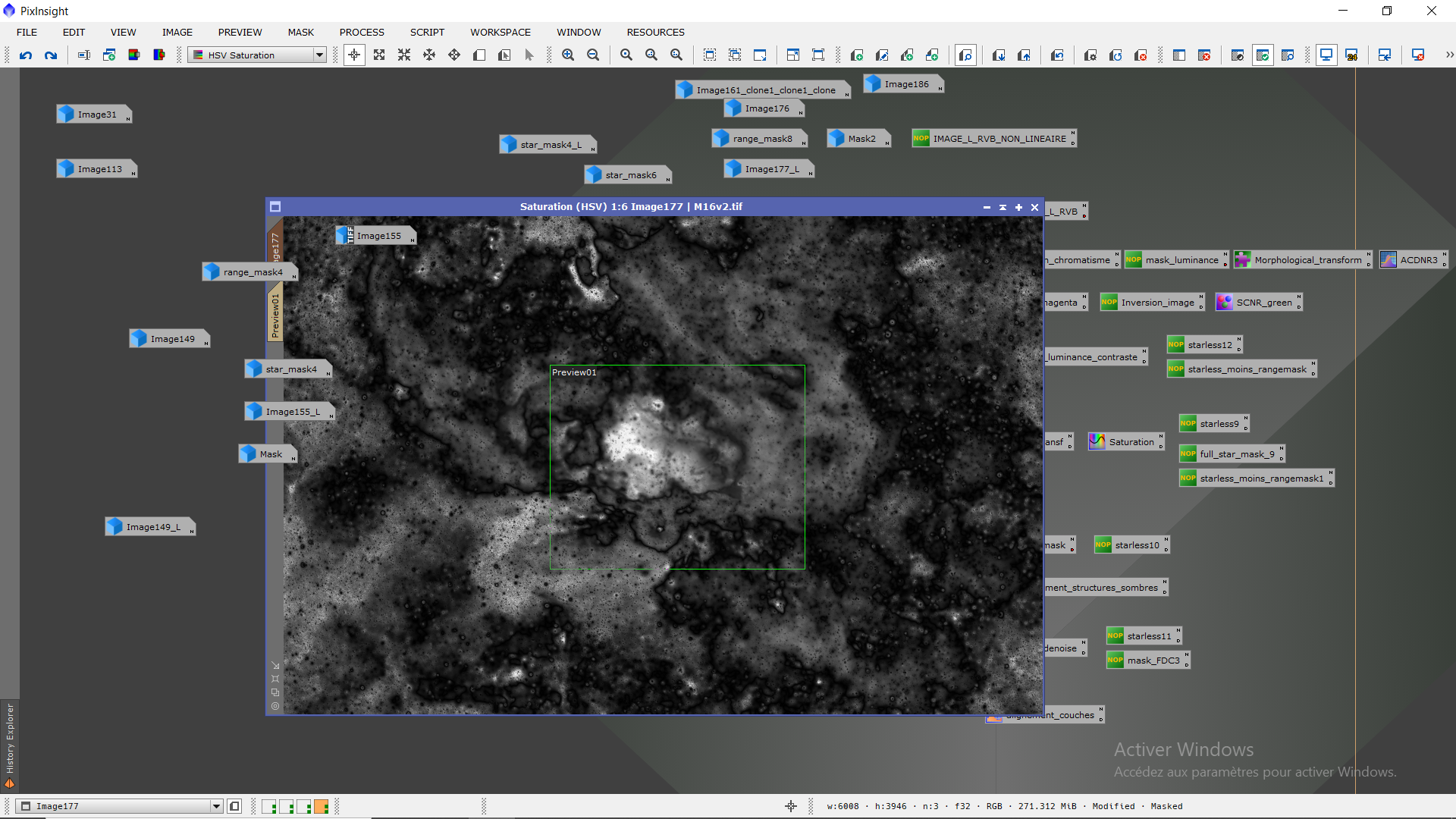

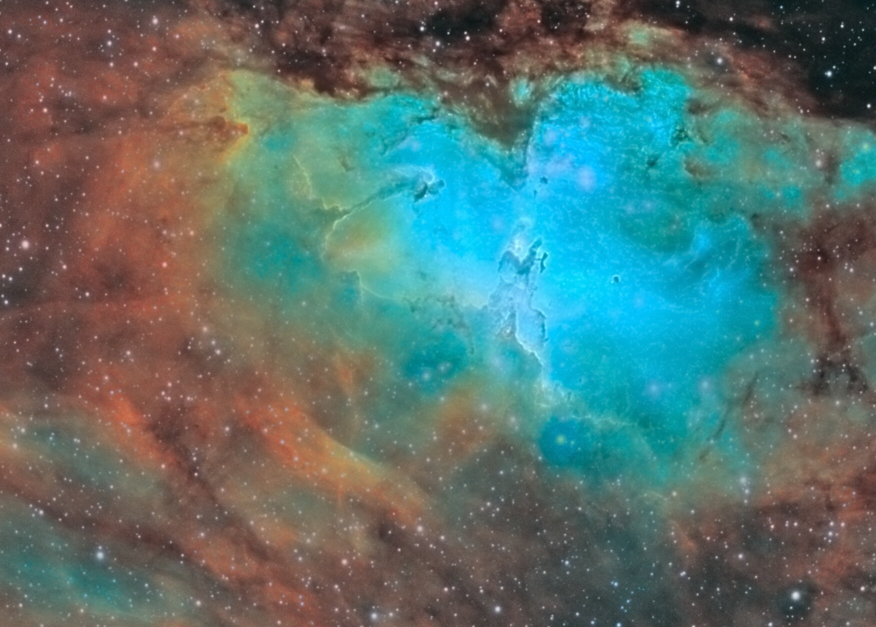

Bon j'avais le temps aujourd'hui😉, j'ai fais une seconde version car en regardant de plus près ma V1, plusieurs défauts me sont apparus: le centre de la nébuleuse est complètement saturé, les étoiles sont quasi absentes au centre de la nébuleuse, il y a un manque de détails concernant les piliers de la création et autours.
Effectivement, pour la V1, ma luminance avait été réalisée avec la H seulement et je me suis rendu compte que la couche qui présentait le plus de détails sur les piliers était la S. J'ai donc repris ma luminance en mixant H et S (60/40 % ou 70/30 % via pixelmath). J'ai d'ailleurs laissé tombé la déconvolution pour cette V2 pour éviter le pb des étoiles.
En résumé pour la luminance: débruitage de chaque couche H et S en linéaire, montée histo, application de différents starless pour faire ressortir les nébulosités environnantes sans cramer le cœur, renforcement des détails, HDMRT sur une copie de la luminance et création d'une nouvelle luminance en utilisant un pourcentage de la copie et de la luminance originale via pixelmath, LHE.
Pour créer la couche couleur, j'ai utilisé la formule du site "the coldesnights" dont @nico1038 t'a parlé:
  j'ai travaillé la couleur sur un starless (il faudra absolument que tu rajoutes à pixinsight starnett2): j'ai fais gaffe cette fois ci à la saturation via le menu déroulant de pix en choisissant "HSV Saturation":
La V2:
Le cœur de la V1 saturé avec absence de détails et nuances dans le bleu, absence des étoiles (beurk!):
Le cœur de la V2 (il y a encore un pb de halo coloré autour des grosses étoiles 😩 mais c'est mieux):

Merci pour le partage des datas.
Me suis amusé avec et voila le résultat
