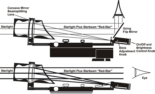

en cherchant un peu on peu tlire que le starbeam de televue permet d'orienter le miroir comme un chercheur coudé.. mais il semblerait que le miroir ne s'oriente pas perpendiculairement au tube mais parallèlement à celui ci (compliqué, mais je me comprend)...
question (avant de claquer 250€): le stabeam s'utilise-t-il commeun coudé? (avec orientation du miroir)? ou toujours dans l'axe du tube?...:confused:
je trouve peu d'infos sur ce chercheur ....

Starbeam's unique flip mirror feature provides comfort and flexibility for viewing at any angle from straight through to 90°
C'est pourtant clair.
Mais je ne vois pas trop l'intérêt de ce système. L'avantage du viseur point rouge disparait si on ne peut pas aligner le fond du ciel avec la mire... En plus, en utilisant le miroir, on inverse l'image. Un chercheur coudé redressé sera plus pratique. Enfin, je ne vois nulle part indiqué le réchauffage du petit miroir contre la buée. A mon avis, ce chercheur devient inutilisable encore plus rapidement qu'un Telrad à cause de la condensation sur son miroir.
