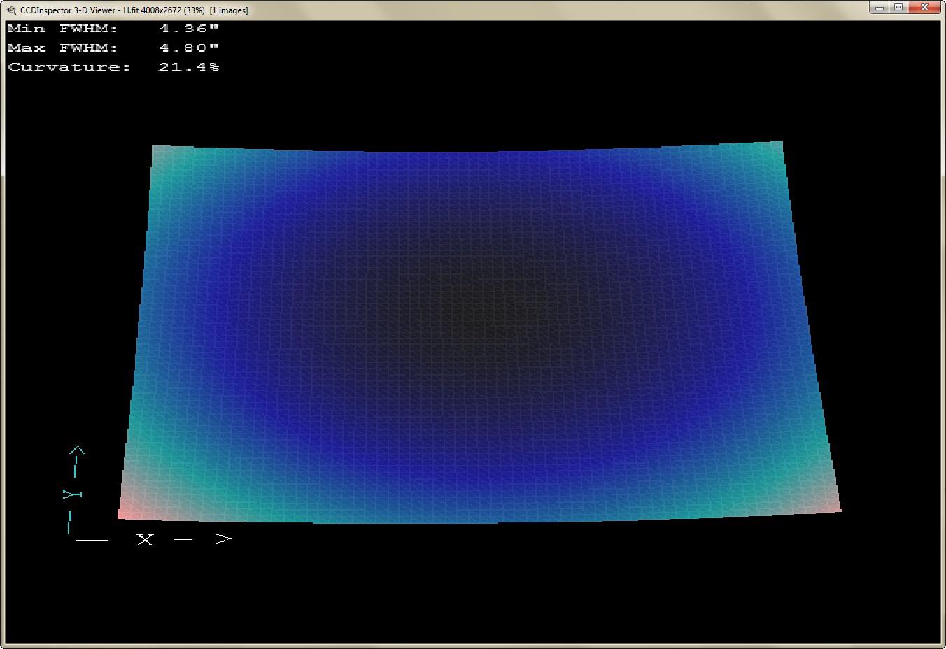

Je vous met le CCD inspector de la Ha :

En fait, en ce moment je recherche à optimiser le FWHM. Avec le RC j'ai mis du tps à trouver la bonne collimation, je crois que j'y suis pratiquement. En fonction des nuits chez moi (sud de la France) j'ai des résultats qui varient enormement d'une image à l'autre (de 2,6arcsec à + de 6arcsec) donc je l'attribue à la turbulence.
