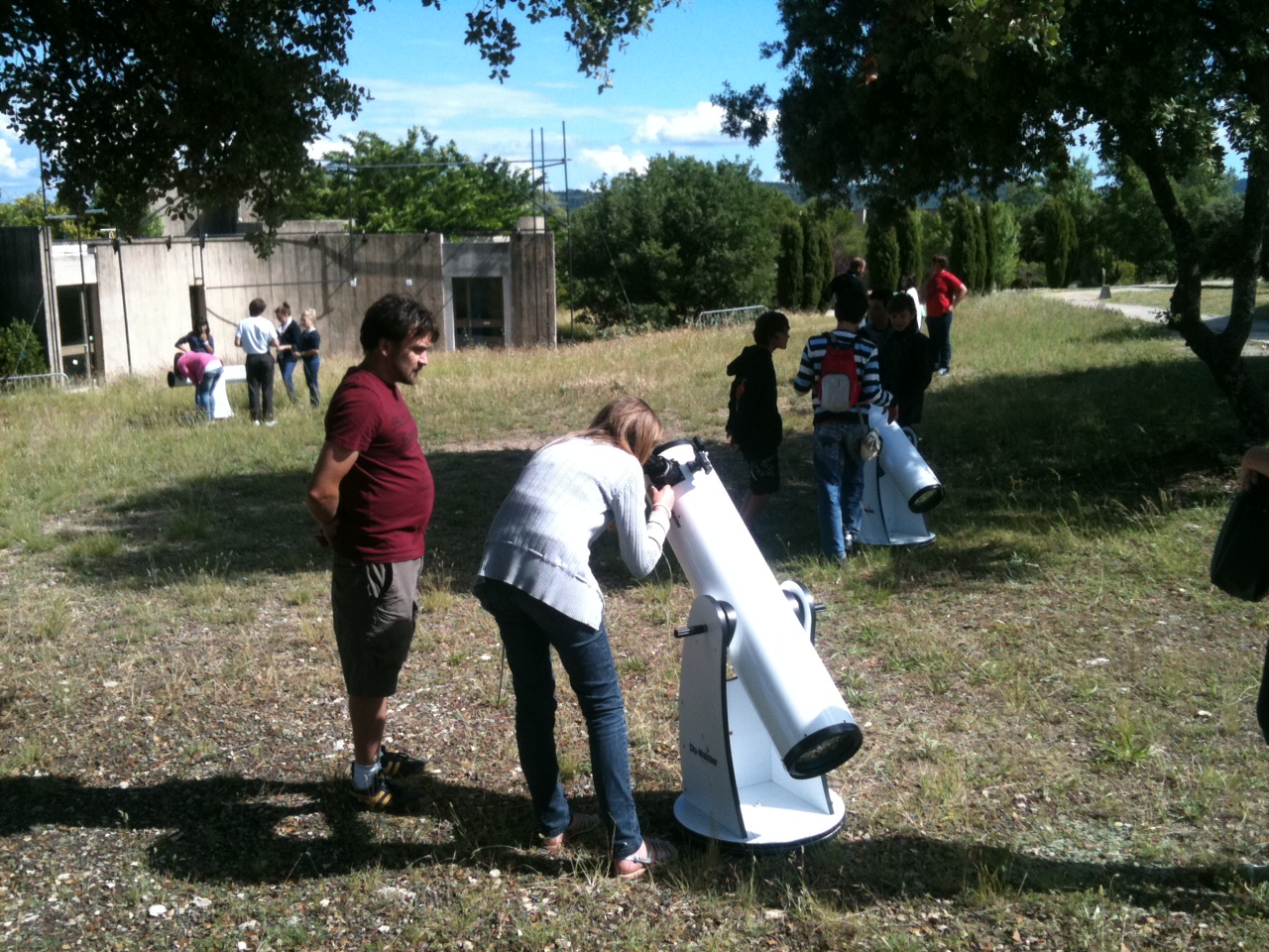

Les dobsons sont très pratiques bien au contraire !!!
Tu les poses par terre et tu observes immédiatement. Durée de l'installation : 1 minute.
Avec une monture equatoriale, il faut déplier le trépied, installer la monture, fixer le télescope, équilibrer les contre poids, mettre la monture à niveau, faire la mise en station (sur la Polaire) et seulement à ce moment tu peux commencer à observer. Compte 20 bonnes minutes mini avant de pouvoir commencer.
De ce point de vue, le Skywatcher Skyliner 150/1200 est de loin le plus pratique, et surtout c'est le plus gros diamètre en neuf dans ton budget. Avec sa longue focale (1200 mm), tu seras à l'aise pour observer les planètes comme Jupiter, Saturne et Vénus. Mars ce sera plus difficile (elle est toute petite surtout en ce moment). La Lune sera superbe.

Du coup je pense m'orienter vers le skywatcher car les dobson je l'ai trouve pas super pratique à utiliser, obligé de les poser quelques parts si j'ai bien compris !
En même temps le trépied faut aussi le poser quelque part, je te garanti que tu evitera aussi de l'installer dans une flaque d'eau ou dans la boue. La question à se poser est si tu veux avoir une monture équatoriale (pour la photo, pour savoir s'en servir, parce que tu les aimes ou n'importe quelle autre bonne raison) sachant que la contrepartie est un moindre diametre pour le même prix. Habituellement en astro, où le diametre est l'un des facteur les plus important, si on le sacrifie c'est qu'il y a une bonne raison. S'il n'y en a pas, autant prendre le dobson...
tu te met à genoux à coté? J'arrive pas à me représenté le truc !
Quand tu pointes au plafond tu seras surement debout, mais sur des cibles plus proches de l'horizon rien n'interdit d'utiliser une chaise ou un tabouret, ce sera plus confortable.
Photo trouvée au hasard du net, les tubes semblent être d'après les proportions des 200/1200.
Voir celui au fond à gauche, même en pointage bas on peut s'en servir sans chaise :
