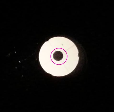

hier en regardant la lune dans mon dobson 250GSO, j'ai était dérangé par un phénomène inattendu.
Je voyais une tache noire dans mon oculaire (en fait dans tous mes oculaires).
Hors quand je regarde en ciel profond je ne constate pas ce genre de phénomène, bien dérangeant
pour observer notre beau satellite lunaire. Et cette tache noire n'était que le reflet de mon
araignée et secondaire sur le primaire via l'éblouissement de la lune. Dégouté, j'ai tout rangé
mon matos car impossible de regarder la pleine lune dans mon dobson. Même en faisant la MAP j'étais
dérangé par ce reflet au centre de mes oculaires.

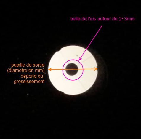

Je vous joint une photo pour vous montrais le phénomène.
Je pense que ce genre de chose est normale sur la lune, surtout quand elle est pleine car le miroir
reflète ce qui s'y reflète donc par la même l'ombre de l'araignée et du secondaire.
Mon dob est correctement collimateur et était en température 1h30 avant via le ventilateur que j'ai
pris soin de coupé pendant l'observation?
résigné, j'ai sorti ma 80ED et ai pu observer ma pleine lune.
Alors deux questions s'imposent:
1/ est ce normal ce genre de phénomène (même si j'ai +ou- donné la réponse)
2/ et comment observer notre satellite lunaire en corrigeant ce problème?
Je n'ai trouvé aucunes infos sur le net concrète sur la correction du problème.
Dois je utilisé un filtre? Dois je dérégler les miroirs pour observer la lune
quand elle est pleine pour évité ce genre de normalité du au newton?
Merci de votre éclaircissement.
Cordialement
Ps: image prise avec mon Smartphone à 20cm de l'oculaire légèrement décalé pour faire une photo correct
Bonjour Thierry,
Phénomène tout à fait normal avec la Lune.
Sur ta photo on voit ce que l'on appelle la pupille de sortie. Le secondaire y fait une obstruction de l'ordre de 25% sur le diamètre. Ce genre d'obstruction est totalement invisible.
Ce que tu as observé hier c'est une obstruction beaucoup plus forte, causée par la contraction de ton iris, explications...
La pupille de sortie dépend du grossissement que tu utilises, si tu mets un oculaire de 20mm elle mesurera 4,3mm ; ps = focale de l'oculaire / 4,7(ton rapport fd).
La Lune étant très lumineuse ton iris se contracte autour de 2mm
Ce qui veut dire que ton iris diaphragme ta pupille de sortie.
Ton iris ne laisse passer que l'intérieur du cercle rose.
L'obstruction relative n'est plus à 25%, l'ombre noire représente en diamètre beaucoup plus dans ce cercle rose ! Donc tu le vois dans l'image comme une sorte d'ombre diffuse qui se déplace si tu bouges un peu ton œil !
Solution : il faut grossir pour arriver à une pupille de sortie au moins de la même taille que ton iris : une pupille de sortie de 2mm (un oculaire de 12mm par exemple). 12 / 4,7 = 2,5mm (ça devrait donner des images nickels)...
A titre personnel j'observe sans souci la Lune jusqu'à une pupille de sortie de 3mm.
Attention hier c'était Pleine Lune donc encore pire pour ton iris qui devait être encore plus petit. Note que ce n'est pas vraiment intéressant comme phase à observer, les reliefs sont très plats, on ne voit pas grand chose au final.
Amicalement, Vincent

Bonjour Vincent,
je te remercie pour cette réponse claire et concise.
Maintenant je comprends clairement ce qu'est la pupille de sortie sur un newton et pourquoi j'étais si gêné pour observer notre lune hier.
Cordialement thierry;)

Vous êtes sérieux avec les histoires de Lune trop lumineuse dans un 250mm ?
Faudrait trouver l'explication rigoureuse pour prouver ça !
Chez moi, dans notre bonne vieille dimension, la luminosité de la Lune est la même quelque soit le diamètre, ne dépendant que de la pupille de sortie. Avec pour maximum celle de l'iris, en l’occurrence autour de 3mm. A l’œil nu nous avons accès directement à ce maximum, un instrument aussi gros soit-il ne peut que diminuer cette luminosité en grossissant.
La gêne dont vous parlez peut-être due à la taille de la Lune dans l’œil. Elle a la même luminosité mais occupe plus de champ dans un plus gros instrument ; c'est cela qui vous dérange ?
En gros, si la Lune ne représente que 30~40° du champ de vision, ça va. Mais si, avec la même intensité lumineuse, cette taille occupe 60~80° ça devient insupportable à en pleurer...
Les récepteurs de la rétine les plus excentrés doivent être moins tolérants chez certains, je suppose.
Utilisez des orthos les gars, avec un maximum de 45°, ça passera sur n'importe quels diamètres :D

Ben écoute...en ce qui me concerne, ce n'est rien d'autre que du vécu. Je me souviens que cette fois-là, le ciel était tellement transparent et la Lune tellement lumineuse que les détails de nuances disparaissaient à l'oeil nu
Et après observation à faible grossissement (longue, je l'avoue: on voyait parfaitement les étoiles dans le champ, zéro diffusion)...l'impression de ne plus tenir debout, un oeil qui dit "merde" à l'autre :D
Maintenant, ces observations à faible grossissement je les fais à la bino...ça crame déja moins mon TP2415 rétinien
Oui je te crois, quand on observe la Lune, l'iris se contracte, difficile ensuite d'y voir quoique ce soit la nuit. Mais rien qui ne revienne dans l'ordre assez vite.
Un peu comme quand je vais au toilettes en pleine nuit et que j'allume, je ferme un œil pour ensuite le ré-ouvrir quand j'éteins, histoire de ne pas me cogner de partout :D
Ou quand on prend l'apéro l'été sur une terrasse (murs blancs, ensoleillés...) puis qu'on rentre dans la cuisine ou salon, on n'y voit plus rien... Bon rien de rare.
Puis tu aurais eu le même éblouissement avec un plus gros diamètre, ça ne t'aurait pas fait pire. Sinon on perdrait la vue dans un 400mm. Mais les lois de l'optique nous sauvent ; un objet étendu ne peut que s'assombrir dans un instrument quel qu’il soit... ouf !

Certes le raisonnement se tient mais tu n'oublierais pas un tout petit peu l'amplification lumineuse due à l'optique ?
Si on suivait ce raisonnement la magnitude limite d'un 400 serait la même qu'à l’œil nu.
L’œil est un instrument de 6mm de diamètre, les lois de l'optique veulent que la luminosité dépende de la surface collectrice.
La Lune au 250 est 1800x celle qu'on a à l’œil nu, ça peut picoter.
Peut être que je ne parle pas bien la france et que je ne saisis pas bien ce que signifie la luminosité ?
De toute façon à 150mm ça commence déjà à sérieusement picoter, je ne vois pas trop quel est l'intérêt de se passer de filtre si on voit beaucoup mieux avec.

Pour la magnitude limite on est dans le cas d'objet ponctuel ; la luminosité ne dépend que du diamètre, pas du grossissement (jusqu'à ce que l'aspect ponctuel disparaisse).
Pour les objets étendus c'est autre chose.
Leur luminosité dépend de la pupille de sortie.
Pour reprendre l'exemple de la Lune, tes 1800x de luminosité supplémentaire sont étalés pour obtenir le grossissement.
Je n'ai pas de références sur le net mais ça doit exister. Sinon y a le Danjon & Couder.
Si tu ne l'as pas je pense que je pourrais te scaner quelques pages et te les envoyer.

pour ma part ça a commencé il y a 5 ans avant pas de souci d'ombre (j'ai 45 ans)
mon ophtalmo m'a dit que c'était normal pas grave la vieillerie
idem pour l'oeil sec ça en revanche j'ai trouvé la parade je met des gouttes de nutrivisc avant chaque observation et je ne suis plus jamais embêté

Re,
De retour à la maison, j'ai trouvé un lien. http://serge.bertorello.free.fr/optique/instrum/instrum.html
Aller jusqu'à la formule n°10... à 12
By M. Bertorello !
Donc pour les objets étendus (Lune, Soleil, planète, galaxie, nébuleuse mais aussi fond du ciel)
form12.gif bien voir que (Ge/G)² vaut (ps/6)² (avec ps = pupille de sortie en mm < ou = 6).
Comprendre également que Ce < ou = 1, c'est un facteur d'assombrissement que l'on appelle clarté ! Au mieux l'objet étendu est aussi lumineux qu'à l’œil nu, c'est le maximum que l'on puisse avoir !
