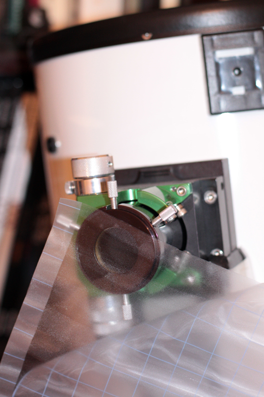

Avant de prendre ce Glasspath 2,6mm, vérifie ton backfocus.
Fais la mise au point sur la Lune avec du papier calque à la place d'un oculaire, ça te donnera de combien sort ton foyer. Mesure avec une règle de combien tu as sorti ton PO. Parce qu'avec ce Glasspath il te faudra 44mm, c'est déjà beaucoup.
Si tu vois que tu as presque ces 44mm tu peux essayer d'en gagner encore avec les vis de collimation (tu remontes ton primaire ; vois si tu as de la marge de ce côté).
Mais si tu ne fais pas ces tests avant tu vas te retrouver (y a de grandes chances) avec l'impossibilité de faire la mise au point.
Si tu constates que tu n'as vraiment pas assez de backfocus, prends le nez 1,25" (31,75mm) mais pas de Glasspath. Tu prends séparément le nez-barlow de chez TS 2,6x, lui te permettra à tous les coups d'y arriver. Il se vissera sur le nez 31,75mm.
Je te le répète impossible sur un Newton de faire les choses sans mesurer avant !

Ok. J'ai pas compris le truc du papier calque. Possible de me l'expliquer avec des photos ?
Tu remplaces l'oculaire par une feuille de calque pour connaitre le foyer de ton miroir, là où se forme l'image

  macfly51 a dit :
Ah d'accord. Merci.
Ensuite je trace la forme et je la mesure ?
  macfly51 a dit :
Non, tu marques ou tu mesures la position de ton crayford. C'est pour connaitre ton backfocus disponible
Désolé, je ne comprend pas. :?::?:

  Fluxs a dit :
Je pense que tu ne comprends pas parce que tu ne sais pas ce qui va se passer ; reprenons.
Tu sais que ton dobson a un foyer, un plan focal à 1200mm (ta focale) du miroir primaire. Il sort par le PO ; ok.
Ce foyer peut se projeter sur une feuille de calque. Tu plaques cette feuille contre ton PO sans oculaire. Tu vises la Lune, et par transparence tu vas voir la Lune se projeter sur ce calque. Mais elle sera floue.
En avançant ou reculant le PO (donc le calque) tu vas pouvoir faire la mise au point. La Lune sera nette quand ton calque sera précisément au plan focal. Note que par transparence une simple feuille A4 pas trop épaisse ça marche aussi. Ou du papier sulfurisé (cuisson). Le calque permet une meilleure précision mais ici on s'en moque on est pas à 1/10ème de mm sur la map. Le plus simple encore ; si tu as du scotch "mat" dépoli.
Quand ta distance est réglée, tu regardes de combien de mm tu as dû sortir ton PO par rapport à sa position minimale (complètement rentré).
C'est ton backfocus !
Rien que pour toi, et parce que mon dobson adore se faire prendre en photo, il a accepté que je lui colle du "protège cahier" sur le PO !
Vincent
Modifié par Daube-sonne
  Daube-sonne a dit :
Vincent
D'accord. Merci pour cette explication. J'ai tout compris.
Autre petite chose j'ai un tube allonge de 45mm si cela peut servir.
Modifié par Fluxs
Non puisque le problème est exactement inverse.
Le but est de se rapprocher du miroir, pas de s'en éloigner, puisqu'il faut "récupérer" les 110mm pris par la bino.
  Fluxs a dit :
Ah mais me vient une question ; tu utilises ce tube allonge pour observer normalement en mono ? Dans ce cas ça règle ton problème suffira de l'enlever pour la bino, tu peux prendre un nez 2" et un Glassapth 2,6x. Voire même, mesurer tout ton backfocus (en ajoutant ces 45mm) et voir si tu ne pourrais pas prendre aussi un Glassapth 1,7x (encore mieux pour les grands champs), te faudrait un backfocus total de 77mm.
Ou bien c'est une option que tu as, et dans ce cas comme dit macfly51, ça va pas dans le bon sens :be:
  macfly51 a dit :
  Daube-sonne a dit :
Ok. Non je ne l'utilise pas du tout. Bon maintenant au boulot ! Enfin pas aujourd'hui; il pleut :cry:
Si tu as un filtre astrosolar tu peux aussi essayer avec le soleil mais c'est moins évident.
Par contre ne cherche pas à déterminer ton plan focal en visant des trucs à 100 ou 200m ce n'est pas pareil qu'à l'infini, tu vas trouver un plan focal légèrement différent.
