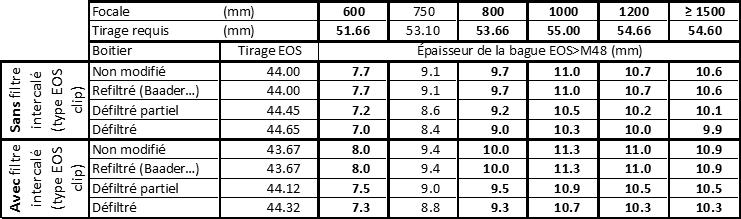

Merci Fred, ça me rassure !!! C'est aussi ce que j'ai pu constater hier soir en testant.

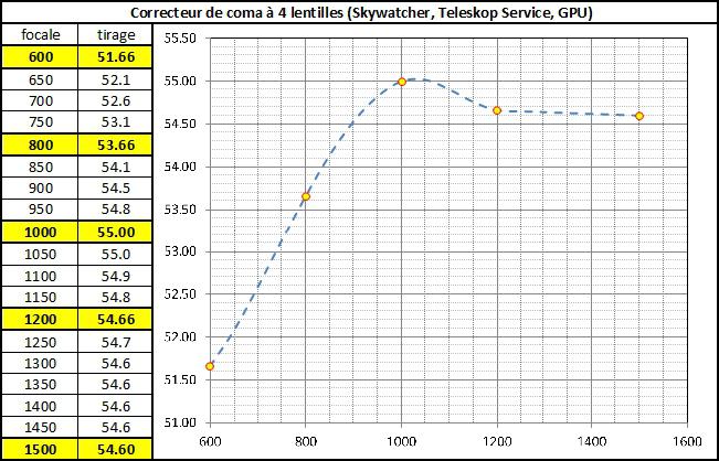

Cela confirme donc le tableau que j'avais posté, calculé avec ce que tu viens de confirmer, et celui plus complet en ligne sur le site de la SAH.

Courbe interpolée des tirages vs focale pour le correcteur GPU :
Modifié par Fred_76

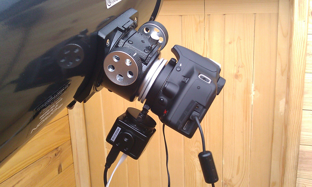

Pour le moment je n'ai pas de correcteur, quand je fais la mise au point avec seulement l'appareil et le diviseur optique de 11mm de long ça donne ça:
donc on voit qu'ya seulement 15mm à peu prés entre le diviseur optique et le corps du PO,
le primaire est déjà remonté à fond, je n'ai pas mon adaptateur 2" sous la main mais il doit bien faire 3 ou 4cm donc entre ça et l'épaisseur du correcteur ça m'étonnerait que ça passe :confused:

(J'ai motorisé mon PO depuis cette photo)

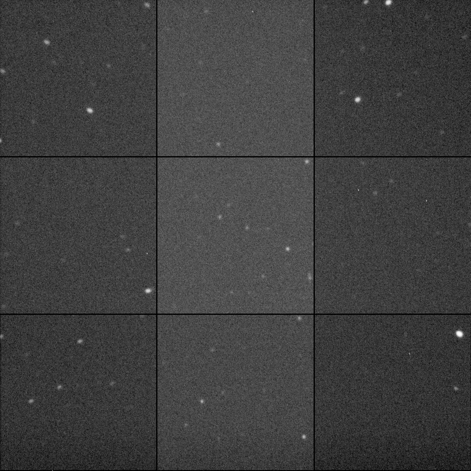

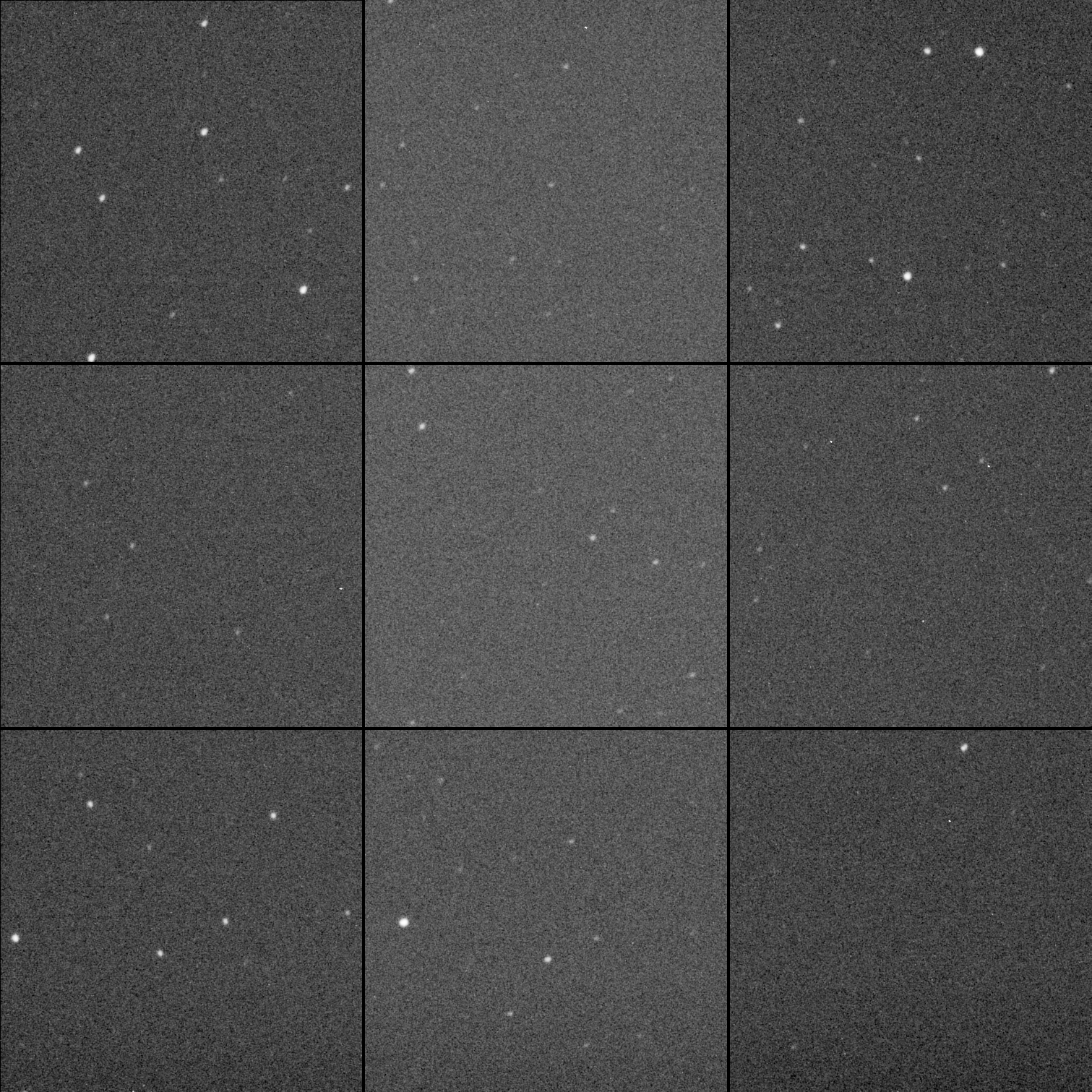

En lisant ce post, je me demandais si mes étoiles insuffisamment corrigées n'étaient pas du au positionnement du capteur par rapport au paracorr.

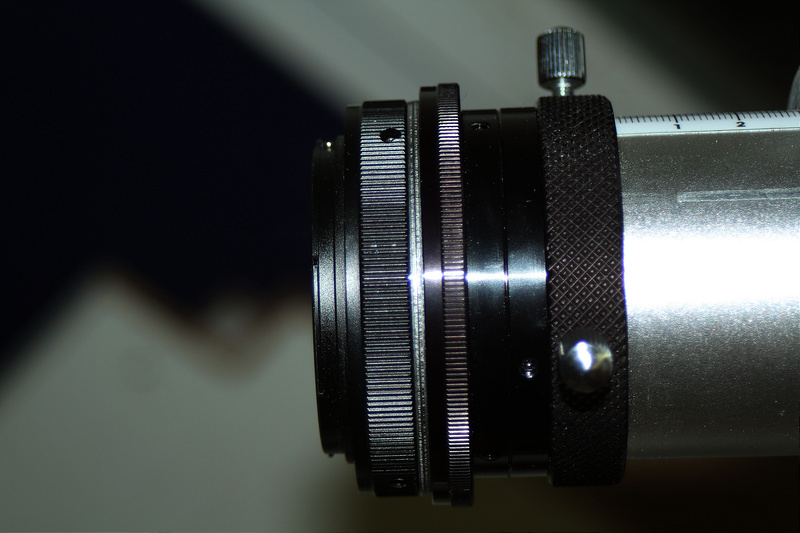

J'utilise pourtant la bague CWT-2070 que televue vend pour connecter les canons sur le parcorr.
J'ai donc inséré des bagues de 1 mm d’épaisseur pour faire reculer le capteur. Voici le montage, les bagues sont de couleur métal acier (non noir) :
de droite à gauche: le PO, 2 bagues d'ajustement cachant le paracor, la bague CWT-2070 dans laquelle on peut voir 2 bagues de 1 mm puis la bague T2

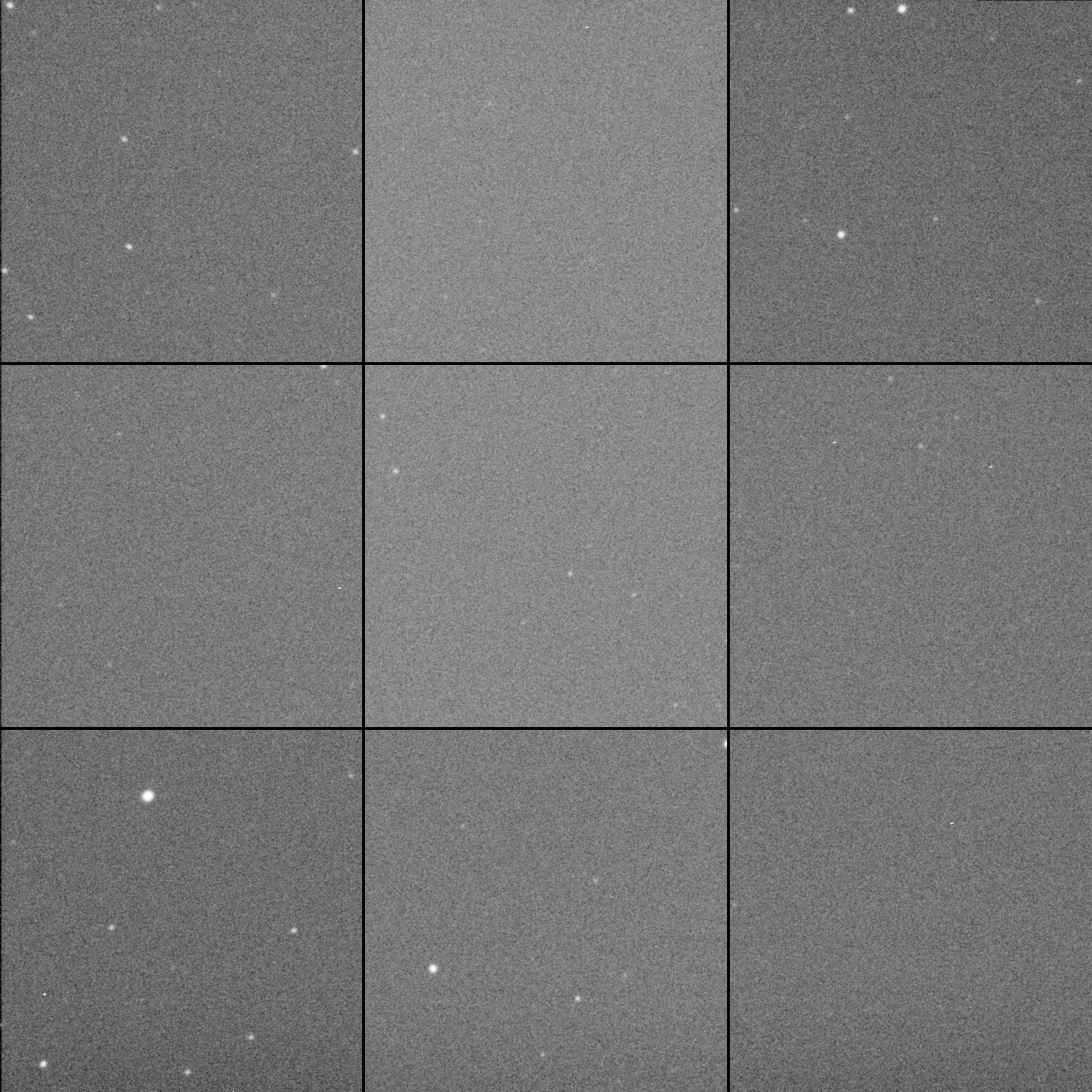

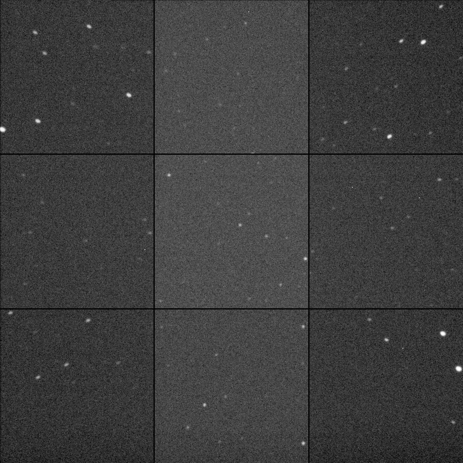

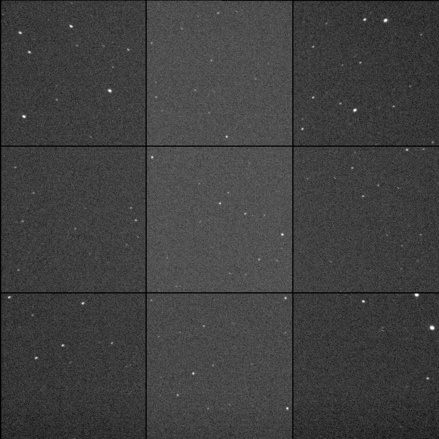

Après une MES avec la méthode des dérives (EQ6 /SW 200/1000), j'ai pris deux poses de 15 s à 6400 iso. Les photos en crop (4 coins puis et le centre), j'aurais voulu un ciel avec plus d'étoiles mais ce n'était pas possible avec ma PL. Les photos:
pas de bague (prise de vue 1):
bague de 1 mm ((prise de vue 2):
bague de 2 mm (2x1) (prise de vue 3)
bague de 2.5 mm (prise de vue 5)
bague de 3mm (prise de vue 4)
Le seeing s'est amélioré durant les prises de vue sur 1 heure (démontage, mise en place des bagues, recadrage :confused:, re MAP)...
Je n'ai pas vu trop d'effet entre 0 et 2 mm. Le passage à 3 mm a fait disparaitre la coma mais les étoiles sont allongées dans l'autre sens (surcorrection). En mettant, 2.5 mm des bagues, cela me semble meilleur. Je serais alors à 57.5 mm de backfocus. Il y a sans doute encore un peu de tilt.
Qu'en dites vous?

Effectivement, l'effet est optimal avec 2,5mm en plus. :)
Ce qui confirme bien que les distances renseignées sont indicatives. Le réglage fin est à charge de l'utilisateur et il varie en fonction du f/d, de la focale, des filtres éventuels, du défiltrage, etc.
oui. le paracorr est même en vendu à 55 +/- 4 mm.
