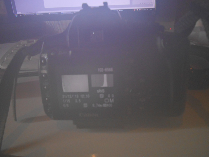

Mon souci est la compréhension du 2/3 avec l'histogramme.
Je ne comprend pas comment visualiser les 2/3 justement
