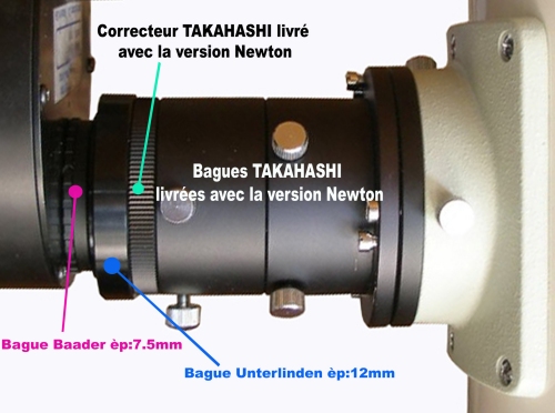

tiens ca peut t'aider
Aprés tu met tes tubes allongues pour faire la map si ya besoin
