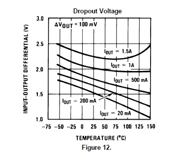

Les LM317 savent faire du 12v en entrée/12v en sortie ?
Les LM317 servent à diminuer/réguler la tension, il n'y aurait donc aucun intérêt à passer de 12v à 12v... :confused:
Si je me souviens bien, le circuit 'avale' moins d'un volt au passage.

Les LM317 savent faire du 12v en entrée/12v en sortie ? Autre question dans la doc du LM2596S il est question de 3A max..comment procédez-vous pour alimenter APN, monture, résistances...un circuit par produit ?
Entre l'entrée et la sortie, il y a une chute de tension(dropout voltage) d'au moins 1,5V :
