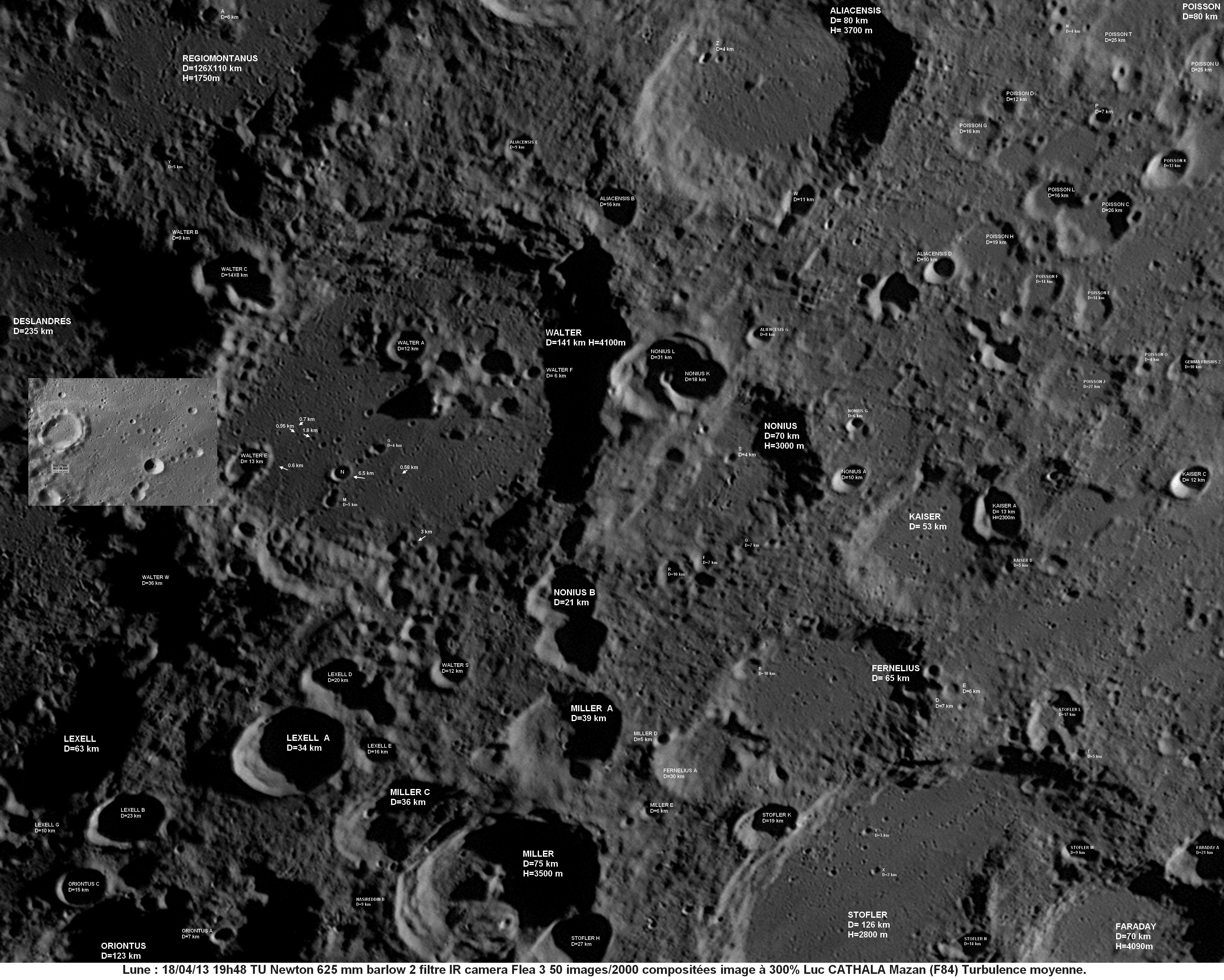

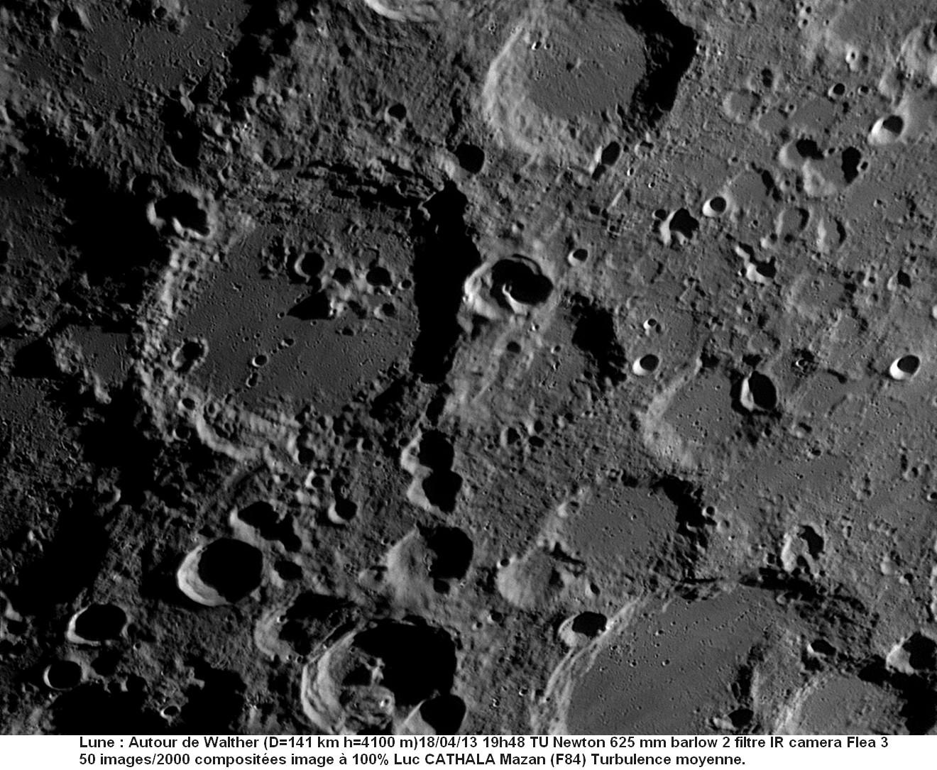

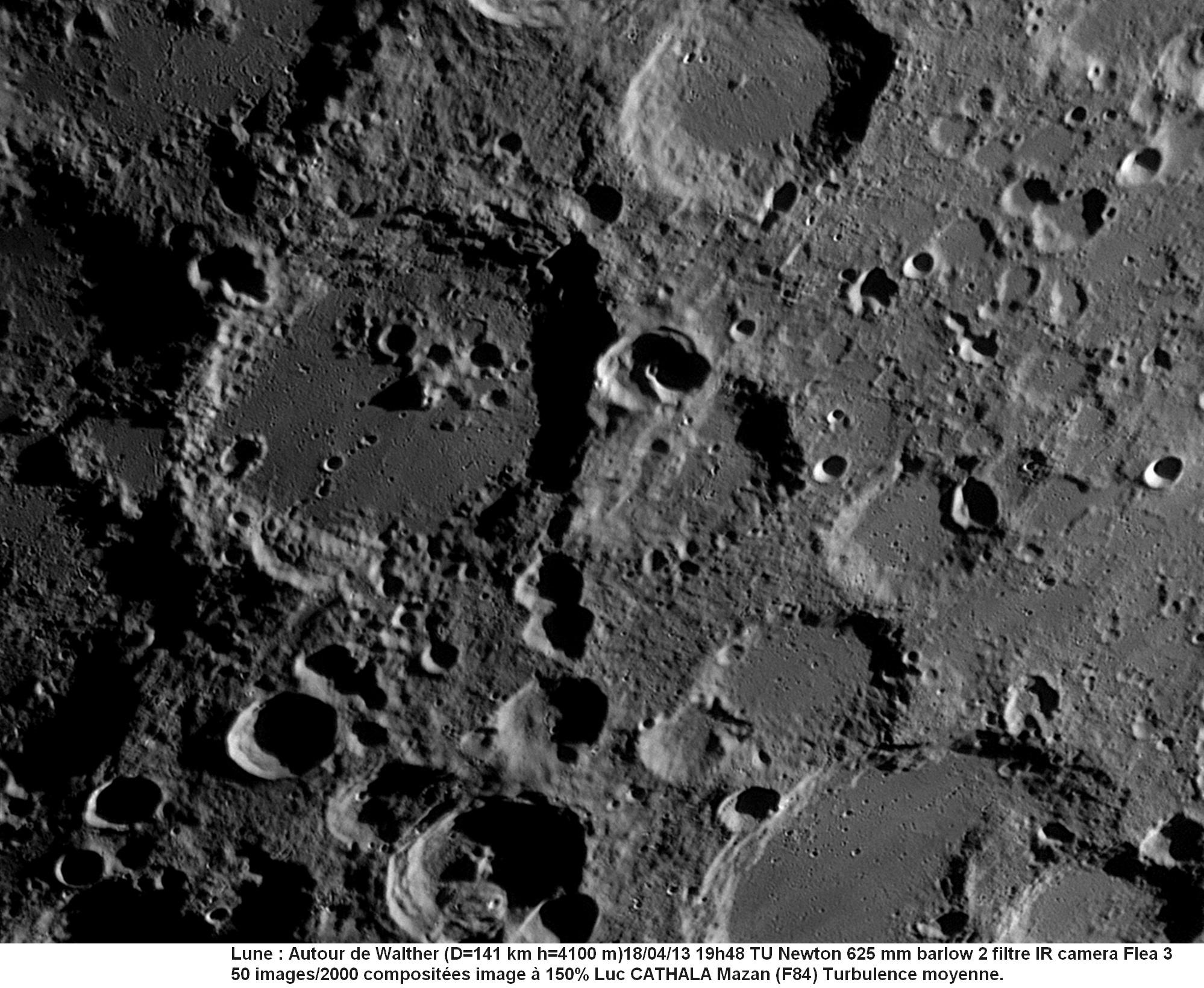

Ne pouvant imager je poursuis mes retraitements.
Gros boulot depuis deux jours sur cette image faite avec juste 50/2000 après une douzaine de traitements différents. D'abord trouver le bon nombre d'images puis la bonnes dimensions des cellules de traitement (APs dans Autostakkert) le bouton "Jumpy recording" a bien été utile.
5 images du même champ :
L'ancienne que je vous avais mise à 150%.
La nouvelle à 150%. Pour voir le gain du nouveau traitement. De turbulence forte sur la première je suis passé à moyenne sur celle là mais avec le recul pour sortir ça elle ne devait pas être trop mal.
La version à 100%.
Une version à 150% avec des cratères légendés.
Une version à 300% légendée pour la balade à basse altitude puisque j'ai travaillé à cette échelle avant de réduire pour faire les précédentes.
Pour apprécier la précision je vous ai mis une image de LRO à la même échelle.
Bon, pas sûr que je recommence ce genre de boulot j'attends vos avis (et pas vos AVI).:be:
Bonne nuit.
Luc;)
Nouvelle version retraitée :
La version à 100 %:
Version 150% légendée :
La version à 300% légendée pour la balade à regarder de près ou de loin :
Modifié par CATLUC

Fantastique résultat ! :wub: :wub: :wub: Quelle résolution de ouf ! Tu as vraiment réussi à dompter ton 625 et à lui faire cracher ses tripes, un très grand bravo !
impressionnant est le bon mot pour décrire ton travail :o
Quelle résolution! Des détails plus fin que la version précédente! du travail de pro, bravo et merci pour le partage!

Merci les copains. Avec les autres morceaux ça ferait un brave poster.

superbe Catluc!
si je peux me permettre un poil sombre mais cela vient peut être de mon écran qui coupe un peu les dégradés...
tu fais une sélection manuelle de tes points? et tu choisis en plus leur taille?
en tout cas la résolution est magnifique!
bravo

Ouf, c'est incroyable, les cratères sont si nombreux. Je suis bien content d'avoir un nouvel écran 29 pouces, ça me permet d'avoir tes photos en entier dans le sens de la largeur sauf pour la dernière. :p
Je suis bien content d'avoir un nouvel écran 29 pouces, :p
Je confirme sur mon iPhone c'est moins spectaculaire....:):):):)
Blague à part c'est très impressionnant et surtout cela donne envie de retraiter toutes ses images.....:b:

Stéphane la Lune est très sombre comme du charbon il suffit de voir les photos faites par les satellites autour. Donc je règle mes histogrammes pour avoir les ombres noires et j'essaie de ne pas trop saturer les zones claires.
La caméra peut aussi y être pour quelque chose car je dépasse rarement la moitié de l'histogramme de Firecapture.
