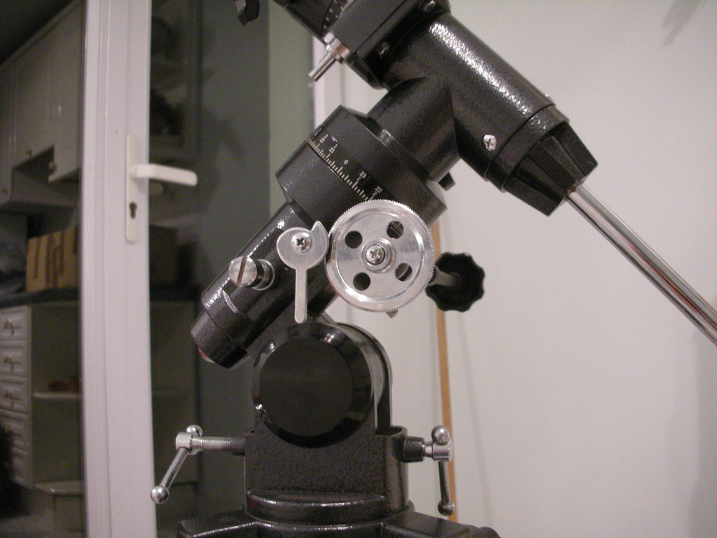

je ne suis pas sûr que la monture d'un Mizar 114/900 soit une EQ3-2, je parierais pour plus petit, aurais tu une photo?
Sinon comme dit biloute, vérifier que tout est bien serré au niveau du trépied, des flexibles etc etc... le lester éventuellement, par exemple en suspendant un sac plastique rempli de sable sous le plateau.
Il y a quand même de quoi se faire plaisir avec ce télescope !
Voici quelques photo de la monture en question :
http://vinvin.dyndns.org/~vinvin/mizar114/dscn2278_1024.jpg
http://vinvin.dyndns.org/~vinvin/mizar114/dscn2280_1024.jpg
http://vinvin.dyndns.org/~vinvin/mizar114/dscn2283_1024.jpg
http://vinvin.dyndns.org/~vinvin/mizar114/dscn2286_1024.jpg
A priori c'est une Astro-3, et en recherchant il est dit que c'est l'équivalent de la eq3-2... Je ne m'y repère plus moi... :(

re-,
voilà, j'ai vu les photos mais :b: je ne vois pas la tige de contre-poids sur la 3e ... tu l'a enlevée (et mise près du scope à l'arrière fond :be:) ?
Pour le reste, oui, je ne mettrais plus un cent dans cette monture ... soit on se débrouille encore un peu de temps avec (c'est un tour de main à prendre), soit on change ...

Ta monture est une EQ1 ou une EQ2 mais pas une EQ3-2
C'est tout à fait normal pour un 114.
Ce que tu peux faire:
Si tu déploies uniquement le trépied et que tu observes les pivots en haut tu remarques du jeu latéral: ça peut danser le hoola hoop.
Su mon ancien 114 j'avais vissé des vis plates bombées à l'intérieur du pivot pour supprimer ce jeu latéral.
Tu peu y coincer du carton quand tu déplies, sans jeu latéral ce sera plus stable.
Un bout de carton de boite à chaussure du même côté sur chacun des trois pivots.
Mettre du poids dans la tablette porte accessoire.
Non.
Les Eq-2 sont bien plus frêles (et j'insiste) que la monture dont on parle ici. De même, les roues de celle-ci sont identiques à celles des Eq-3 que l'on trouve chez Skywatcher par exemple. En terme de performances, on a affaire à deux modèles similaires.
Je ne cherche pas particulièrement à faire de la publicité pour N&D, mais on oublie souvent de dire que le prix de leur 114/900 (249€ au 24 Décembre 2013), bien qu'exorbitant à première vue pour un 114 de chez Synta, se justifie (entre autres) par le choix de ce modèle d'Eq-3. Autrement, on retrouverait des tarifs comparables à ce qu'on trouve ailleurs pour les instruments du même gabarit.
Bref, je m'avancerai même à dire qu'en fait, seule la "coque" de la monture est différente. Pour le reste, on a bel et bien une Eq-3 dans ses capacités et performances/défauts.
Astro-amicalement,
Astropleiades
Non non il n'y a pas que la coque qui diffère, la conception aussi : pas de viseur polaire possible...
Pour moi c'est une monture entre l'eq2 et l'eq3-2 en terme de capacité de charge. En clair c'est bien une EQ3 (mais pas eq3-2 ou neq3) voir ressemblance frappante avec cette EQ3 : http://www.m42optic.fr/pro/catalog/product_info.php?cPath=44_24_30_114&products_id=124 : pas de viseur polaire, un seul moteur installable.

Par contre te serait 'il possible de mettre de vraies photos de ta monture?
Car ton MIZAR 114/900 la ou tu l'achète ta monture peut etre soit une EQ1, EQ2 voir EQ3, donc Leimury a certainement raison (l'experience).
Ensuite sur les photos que tu nous a fourni c'est bien une EQ3.
Au sinon pour ton jeu regarde la photo que je t'ai donné, tu démontes l'axe avec une clé a pipe, tu verras tu as des rondelles en plastique avec une graisse bizarre dessus, tu l'élimine comme tu peux et tu graisse le tout soit a la graisse lithium ou silicone, tu remontes le tout et tu resserres fermement sans bloquer le mouvement et sans écraser les rondelles plastiques.
Regardes le lien que je t'ai donné http://www.webastro.net/forum/showthread.php?t=20322la personne montre en photo étape par étape comment tout démonté et regraissé le tout, si tu as une EQ3 tu verras que que ca améliorera les performances, j'ai tester.
Cordialement

Merci!!
Alors ce ne sont pas mes photo du mien perso, mais je confirme que c'est exactement le même modèle! Sauf que le mien est blanc... C'est la seule différence.
J'en ferais si tu veux malgré tout :be:
Je vais de suite regarder le liens que tu m'as envoyé!!! Merci :wave2:
Après avoir trifouillé un peu afin de savoir d'où vient exactement : il s'avère qu'il y a un jeu a niveau de la flèche rouge, sur l'axe quand je le bouge volontairement de gauche a droite... Il va falloir que je vérifie ça quand même, cela m'étonne que ce soit normal... :confused:
Si, c'est normal: c'est du backlash
Une fois le jeu rattrapé le mouvement fin marche très bien et permet sans trop de problèmes de suivre une planète à 150x.
Attention, si tu bouges par le tube ou la barre même une EQ6 ne résistera pas à un porte à faux: c'est pas fait pour ça et ça bousille les axes.
La tienne est ce que Skywatcher ou Orion vend sous la dénomination EQ2 qu'on a avec les 114 et 130 de ces marques.
C'est surtout la taille des axes: pas plus gros que le coulant d'un oculaire là ou c'est le plus fin.
Une NEQ3 a des axes qui font le double et un trépied bien plus stable.
J'ai utilisé un 114/900 sur ce type de monture un long moment avant de passer à plus gros.
Ça m'a appris à approcher un instrument sans le brusquer, en évitant les doigts de plomb.
C'est pas confortable mais c'est utilisable.
Prends ça comme la toute première bagnolle d'occase: c'est moins bien que la première neuve mais ça fait le boulot.
L'axe DEC est faible et ne supportera pas de rester des jours et des jours avec le contre poids qui pousse dessus.
Au repos ne la laisses pas à 45° de latitude en expo, mieux vaudrait démonter la monture et soit tu la couches soit tu la poses debout sur la barre contre poids.
Démonter la barre à chaque fois n'est pas une bonne idée, laisses la dessus pour éviter de fatiguer les filetages.
