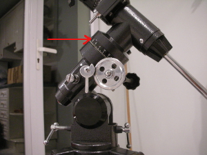

La monture présentée dans les premières pages est bien une Astro-3, c'est même la mienne. J'en ai parlé dans cette autre discussion, je croyais que c'était une EQ-2 aussi au début. J'ai réussi à lui trouver un moteur pas à pas à 10 EUR à l'époque, c'est sympa, mais l'erreur périodique ne permet pas de faire de la photo, même avec un objectif grand champ.
J'utilise ce tube et cette monture, vendus par Nature et Découvertes, depuis au moins 6 ans, et il y a pas mal de témoins sur ce forum des objets étonnants que l'on peut voir dedans. L'important n'est pas la monture ou le tube, c'est le ciel. Aller au Restefond avec ce télescope, ça change la vie. Les oculaires sont la deuxième chose la plus importante je pense, tant que la monture fonctionne correctement, pour le confort visuel déjà et pour avoir une meilleure image. Pour ma part, mes deux premiers furents le Meade 4000 32mm (1.8° de champ réel), et le William Optics SWAN 15mm (grand champ, environ 1.2° réels). Ca change déjà pas mal de choses par rapport à ceux d'origine qui sont médiocres. Mon meilleur est sans aucun doute le Meade UWA 5000 8.8mm. J'ai deux autres oculaires pour le planétaire et les nébuleuses planétaires les plus petites, grossissants à environ 150 et 200x, un 5.2 et un 4mm.
