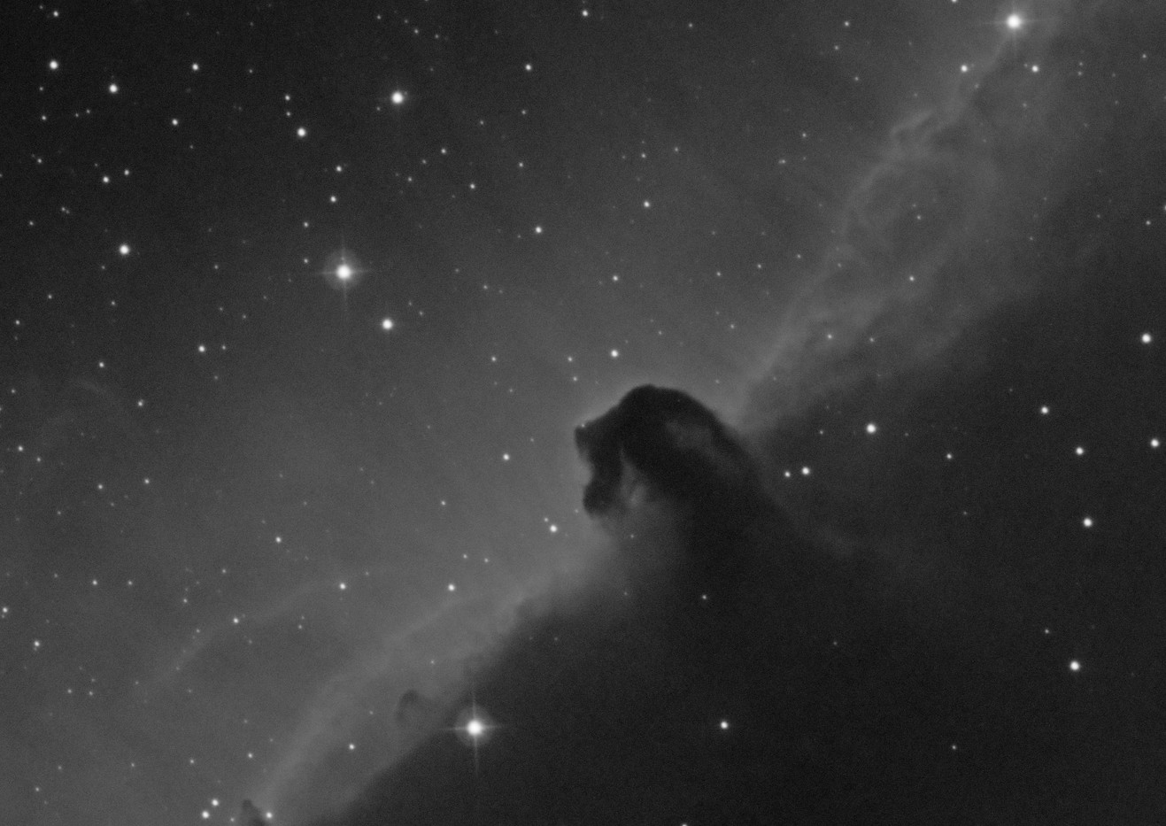

Juste ce grand classique de IC434, sous les feux de Sélène :p
TN200/900 et ccd 314 sur heq5 guidée au chercheur de 60.
30x300" avec un filtre "Ha" (bandpass 653 nm fwhm 13 nm).
Conditions "hivernales" : Du givre, mais ça n'a pas empêché les pieds de la monture de s’enfoncer dans le sol trempé par les dernière pluies ce qui a faussé la mise en station, la petite heq5 a fait ce qu'elle a pu pour tracter les poses de 300"... De plus c'est passé au raz du toit, outre la turbulence qui explose il a fallu trier les poses, le transit d'une antenne faisait de jolies aigrettes façon Bahtinov :b:

Bonne version de cette neb obscure. Tu as bossé en 32 ou 64 bits ? ;)
J'en reviens pas : TN200/900 sur heq5 guidée au chercheur de 60. J'osais pas faire ça sur ma HEQ5. En plus avec la lune (ah oui, en ha). Les étoiles sont bien rondes et le bourrin est bien là. Tu penses mettre une couche couleur ?

Christian, je parlais de mon image 8 bits bien sur.
Pour le bruit je suis d'accord, il y en a beaucoup... et je ne suis pas trop sur d’où il vient vraiment et comment le réduire sur ce coup là; 30x300", la Lune, la pollum, ça devrait passer quand même derrière le ha ? Reprendre le traitement en prenant plus soin du fond ?
Jp
Oui, en narrow band tu élimines une très grande partie des indésirables. Maintenant il faut voir les brutes, ou le post traitement. En général il provient du signal insuffisant dans les basses lumières. Mais en compilant 30 brutes tu devrais obtenir quelque chose de moins bruité (en principe le bruit d'une unitaire est réduit par racine de 30).

Christian je vais reprendre le traitement à zéro, et mieux trier les brutes (outre le "transit d'antenne", il y a eu un voile d'altitude cette nuit).

Le transit d'antenne de doit pas nuire au bruit de fond dans les faibles signaux (en revanche il crée des aigrettes indèsirables sur les grosses zétoiles).
Bref, conserves un max de brutes pour la compil, plus elles sont nombreuses et mieux c'est (sauf de vraies indésirables, les brebis galeuses qui sortent du lot, bien entendu). Tu peux également évaluer le bruit sur chaque brutes sur une même zone restreinte, afin de dépister les plus "moches").

Christian, j'ai fait des essais en gardant ou pas les brutes les plus "bruitées" par le passage d'un voile d'altitude, mais il m'a semblé qu'il fallait mieux garder le maximum de brutes - surtout en utilisant un algorithme d'empilement qui pondère chaque brute en fonction de son signal/bruit.
Pour cacher la misère, cette version avec un floutage des premières couches en ondelettes...: http://cdn.astrobin.com/images/thumbs/8f841fb275e41aabd9cd53d9d7f3dc6f.16536x16536_q100_watermark.jpg
Les filtres anti-bruit, ca se voit très vite...

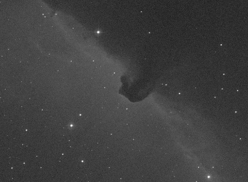

Une brute ok :

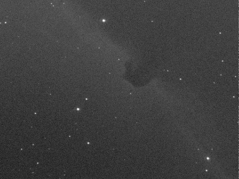

une moins ok, bruitée..

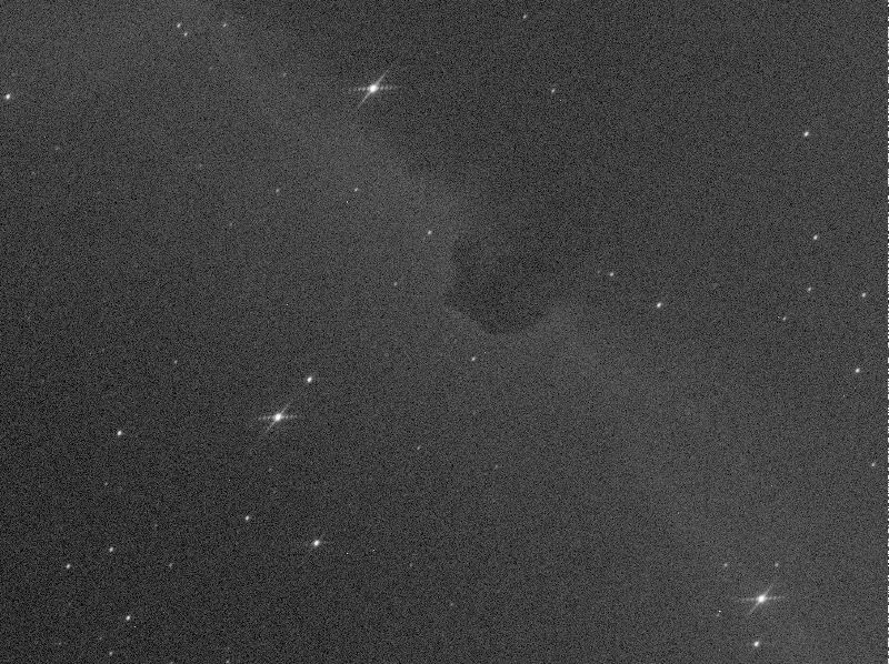

et le transit d'antenne !
