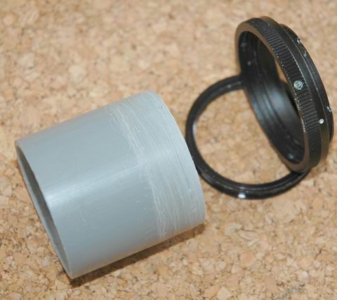

Vu les boitiers reflex qui trainent chez moi ainsi qu'une bague T Nikon qui s'ennuyait dans ma boite astro, il fallait bien que j'arrive à combiner ceux-ci avec mon téléscope, s'il m'arrivait un jour d'avoir besoin de l'utiliser en photo.
J'ai donc acheté un morceau de tube PVC en diamètre 50 mm pour 1,22 € qui à l'avantage de déja se fixer parfaitement dans mon porte oculaire 2".
ensuite on retire de la bague T le petit insert de réglage qui tient à l'aide de trois petites vis pointeau, et après un peu de ponçage pour en diminuer légèrement le diamètre, le tube PVC rentre sans problème dans la bague T. On peut l'y maintenir à l'aide des vis pointeaux et nous voici prêt à monter le boitier au foyer du téléscope si celui-ci est suffisament sorti du porte oculaire.

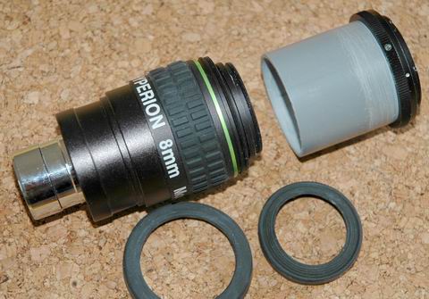

Pour ceux qui possèdent des oculaires hypérion, on voit après avoir enlevé les bonnettes caoutchouc de l'oculaire que le tube PVC ne demande qu'un peu de ponçage à l'intérieur pour pouvoir venir entrer légèrement à force sur l'oculaire, ce qui nous permet alors de travailler en projection oculaire sur le capteur du boitier.
J'ai fait des essais rapides dans les deux configs avec des résultats non montrables sur saturne hier soir : le principe est bon, mais l'opérateur est vraiment mauvais. Je réessaierais sur la Lune un de ces jours.
Cela peut donner des idées pour d'autres possibilités d'adaptations.
Le fait que le tube se fiche sur les hypérions peut aussi donner la possibilité de faire derrière ce tube toutes sortes de montage pour adapter des boitiers compacts ou autres (les possibilités sont multiples avec les facilités d'adaptation d'un dimètre vers les autres avec ces tubes PVC).

salut,
pour info il existe une bague qui se visse sur l hyperion avec un pas de vis t2 derriere pour fixer un appareil photo
environ 10€
il existe en plus toute une serie de bagues a visser pour camescopes et autres apn
